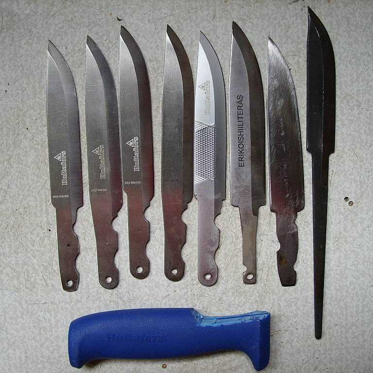

Daryti statų kampą - technologiškai paprasčiau, taigi ir pigiau. 7 mm storio bei 17 mm 440C įkotė nors ir atlaikys nemažai, bet kai geležtė tokia plati ir ilga, o įkotė sąlyginai siaura - dėl įtampos židinių kampuose tvirtumas, o tuo pačiu ir patikimumas, stipriai krenta.
Skandinaviškuose leuukku šiuo atžvilgiu įkotė daroma teisingiau:

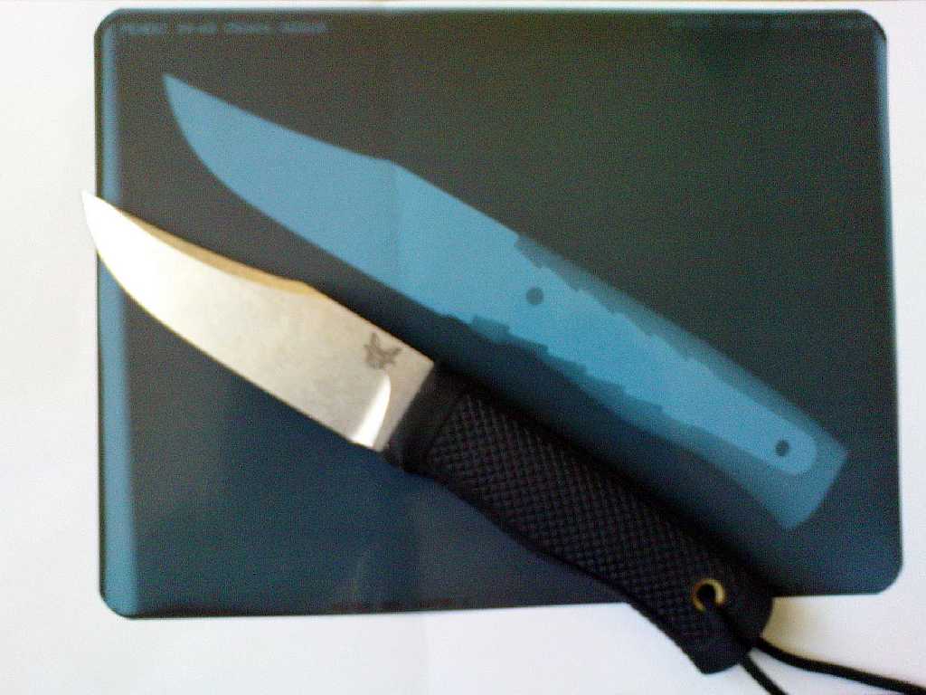

Kolega TerMind vienoje iš gretimų temų paminėjo Benchmade Rant - štai jo "viduriai":
Šitą nuotrauką pramisinęs buvau. Galvojau, kad Ranto įkotė siauresnė, bet pasirodo, ir platesnė, ir dar su užkarpom Spėju, kad foto aišku Rusijoj daryta, nes garda nupielinta?
Tik atrodo, siai viskas is vieno gabalo ten
Ar man taip tik atrodo, ar įkotė privirinta?
Ganzoje senokai teko skaityt kad po rankena prisikaupia vandens, bet šis vaizdelis galutinai sumovė...
Taip atrodo išrengtas Coldsteel master hunter
Pasirodo guminė rankena atšoka nuo plieno, ir dorojant žvėrį , kraujo pribėga iki pat rankenos dugno. Čia jau vaizdelis po to kai įvairiom priemonėm mėginau valyti kraują nenuėmęs rankenos...
"Vaizdzelis nekoks..."
Nu tikrai siaubas ..

Šį kartą - Hultafors
ir oranžinio HVK galimybių testas.

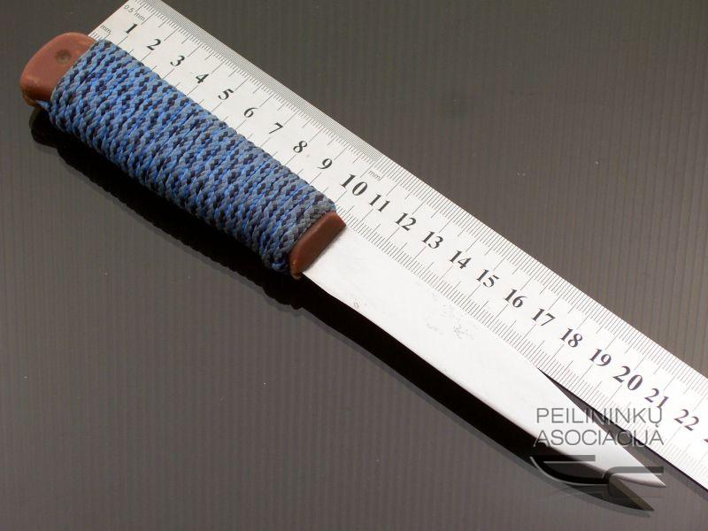

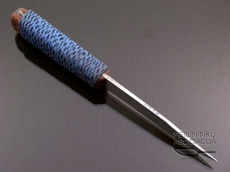

Grįžtant prie peilių - įdedu nuotrauką, kaip realiai atrodo RosArms iš Zlatousto "viduriai":

Galima ir foto. Kokybės išgauti nelabai pavyko, bet matosi kas yra kas
