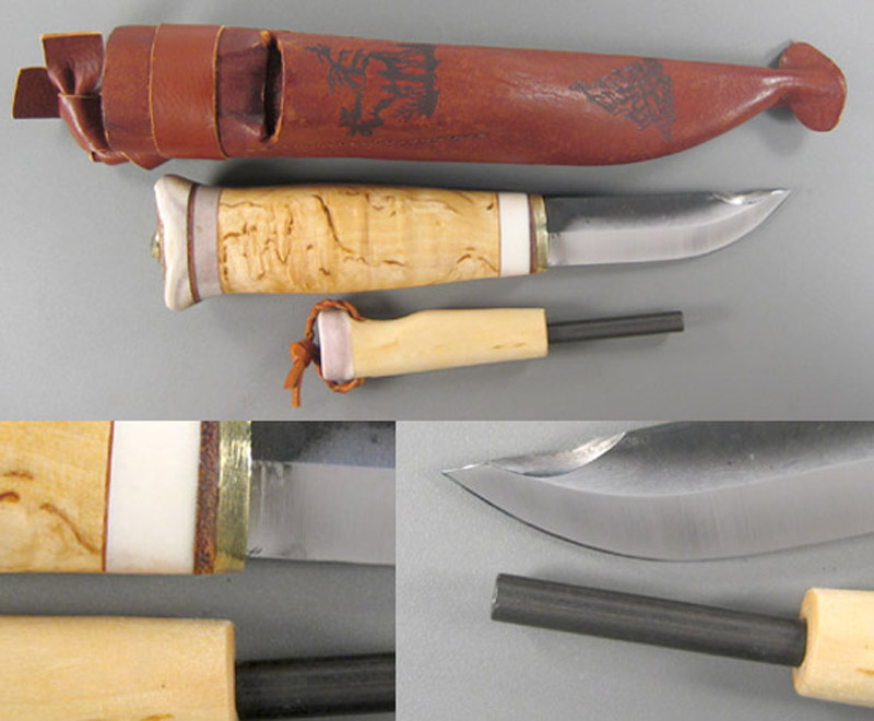

Pas Linuksą jau ne pirmą kart matau prie peilio tą skliltuvą. Gal galit paaiškint kas čia per daiktas. Kaip naudoti senovinį skiltuvą aš žinau ir naudoju, bet kaip šitą naudot. Nuo ko su juo žiežirbą skelt, nuo peilio?
Taip Vykintai, nuo peilio penties skelti galima, galima naudoti specialiai tam prikabintą geležėlę (bet ji prasta būna). Geriausiai nuo šiuolaikinio skiltuvo kibirkštį skelia:

Šiuolaikinis skiltuvas, tai specialios medžiagos strypelis, nuo kurio gerai "drožiasi" itin karštos kibirkštys. Dėl to nereikalingas ir anglinis audinys, nes galima padegti tiesiogiai sausą šieną, beržo tošies drožles ar kitą panašų sausą kurą.
Žiežirbos skeliamos nuo skiltuvo bet kokiu metaliniu daiktu. ;)
Na gal ir taip, bet pats pabandyk ją įskelti su bronzos ar aliuminio gabalu ir pasakysi iš kelinto karto pavyko :D
Akivaizdu, kad metalas turėtų būti kietesnis už skiltuvo lydinį.
Bet iš esmės sutinku su tavo pastaba - aiškumo dėlei geriau sakyti, kad žiežirbos skeliamos "bet kokiu plieniniu daiktu".
Skeliant žiežirbas iš lazdelių - esminę įtaką turi geležtės penties kampo aštrumas ir judesio staigumas.
Bandžiau su įvairiais plienais. Skelia visi. Net minkšta 420. Priklausomybė tik tokia, kad kuo plienas kietesnis - tuo daugiau ir didesnių žiežirbų galima išskelti.
Nieko neatsitinka net jei geležte žiebi ugnį - geras plienas () užgrūdintas iki >52 HRC kuo puikiausiai išlaiko aštrumą. Skiltuvai gaminami iš retųjų žemių grupės elementų (Ceris, Lantanas, Neodimis, Prazeodimis) ir magnio, kurie visi yra ganėtinai minkšti metalai - maždaug magnio ar grūdinto aliuminiaus kietumo.
Kodėl? Peiliui juk nieko blogo nuo to neatsitinka.
Pvz. skandinavai ant geležtės net specialias įrantas tam reikalui daro:
Minkštesnio plieno peilius kibirkštys gali apdeginti. Man taip nutiko su F1. Ten kaip žinia laminatas, šonai iš 420. Tai po skėlimų ant jų liko nudeginimo žymės, kaip nuo suvirinimo aparato. Pjovimui tai nekenkia, bet estetinis vaizdas kiek pagadintas...
Darbinio peilio išvaizda su laiku natūraliai tampa "kiek pagadinta", tad kelios paviršinio nudeginimo žymės nieko nekeičia. Juo labiau, kad peilį gerai nuvalius, tų žymių beveik nesimato. Bet kuriuo atveju, darbinėms peilio savybėms tai tikrai nekenkia.
Kitą vertus, su "kolekciniais" peiliais, kurių estetinė išvaizda svarbi, į mišką nevaikštoma ir ugnis jais neskeliama.
Per medžioklę į mišką eiti reikia. Ir ugnį užkurti dažnai tenka.
O medžioklinis peilis, tai tas atvejis iš nedaugelio, kai estetika ir darbinės savybės turi būti kartu. Beje, tas pat galioja ir medžiokliniams ginklams ir netgi aprangai.
Be to, gerai išbaigtos geležtės penties briaunos neturi būti aštrios. Neaštrios briaunos kibirkštį skelia prastai, netgi blogai.
Todėl anksčiau paminėta speciali geležtė, ar bent jau speciali vieta peilio geležtėje kibirkšties skėlimui ,tikrai vertos dėmesio.
Mano nerūdijančio plieno peiliukas sunkiai skelia kibirkštis palyginus su tam skirta geležtele. Reiktų patobulint. Įdomu, ar ši įranta daroma tik iš vienos geležtės pusės, ar iš abiejų?
Kažkada pamėginau skiltuvą su lauri 120 carbon nugarėle, vos vieną kibirkštėlę pavyko išspausti
Gal Lauri tik ašmenis grūdina?
Labai patogu skelti kibirkštis geležies pjūklelio nuolauža. O peilį naudočiau tik iš būtino reikalo.
Kodėl?
Nudegimai atsiranda ant visų plienų. Skiriasi tik gylis, dydis ar pan.
Įranta abipusė. Bet ji visai nebūtina, nes tuo atveju, kai penties kampai neaštrūs, žiebiama tiesiog ašmenimis prie pat rankenos (ašmenų padu):
Kaip kolegos jau minėjo, jeigu plieno kietumas virš 55 HRC, toks žiebimo būdas - t.y. ašmenimis, geležtei beveik nekenkia. Nukenčia tik išvaizda.
