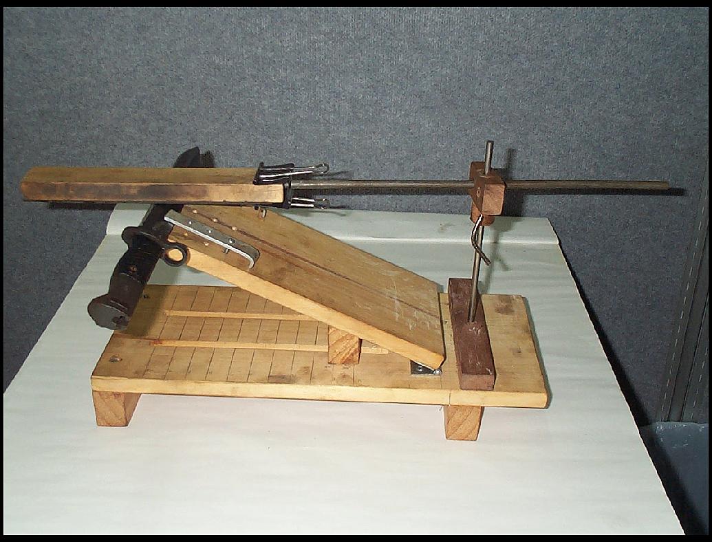

Radau tokį galastuvą YouTube:
http://www.youtube.com/watch?v=-2pd2W3b5fA&feature...
bent man nematytas. Gal ir kolegas sudomins.
O antras momentas, tai kažkaip neradau, kur temą paskelbti. Peržiūrėjus forumo temas, kaip ir netinka niekur Smile
Rekomenduoju norintiems
Rekomenduoju norintiems lengvai ir pigiai pasigaminti Apex tipo galąstuvą: Smile
Padarytas labai primityviai, tai atrodo gal ir nekaip, bet užtai gamybai nereikia ypatingų medžiagų, įrankių ir sugebėjimų. Manau tokį pasigaminti galėtų bet kas.
Svarbiausia - idėja gera ir inžinieriniu požiūriu sukonstruotas teisingai. Geras
