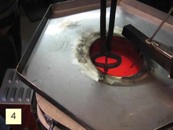

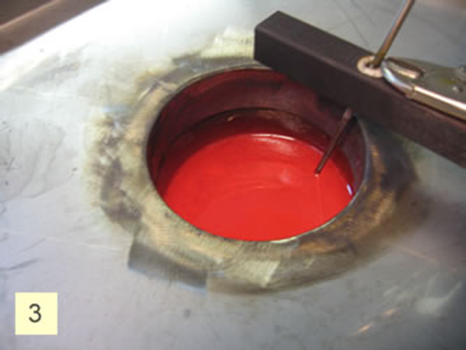

Sveiki kolegos, pažiūrėjus O.Benderio foto seriją 'Kaip gimsta peiliai' iškilo klausimas apie vieno žmogelio peilių grūdinimo technika...tiksliau apie mediumą, kuriame jis geležtes kaitina, - gal kas gali pakomentuoti, kame jis kaitina geležtes?
 Pranešimo tema: Išlydytoje

Išlydytoje druskoje.

Ot velnias, taip ir galvojau, bet maniau reikia pasitarti su protingesniais :) Gal Valdas gali pakomentuoti privalumus?> jei yra kokių kitų apart tolygaus viso ruošinio temperatūros palaikymo? Ai, ir kokia tai druska?

Na, vienas iš kitų privalumų yra apsauga nuo deguonies, paviršiaus išdegimo. Kitas dalykas - greitais šilumos perdavimas kaitinamam objektui.
Kas dėl druskos ir kitų techninių aspektų - prisegu pdf'ą.

Įprastomis sąlygomis oksidų nuodegų storis ir tankis gali skirtis priklausomai nuo plieno rūšies ir kaitinimo temperatūros. Tačiau visais atvejais - kuo mažiau deguonies kaitinimo metu sąveikauja su plienu, tuo mažiau nuodegų. ;)
O druskų vonios, be kitą ko, - tai senas ir patogus būdas izoterminiam grūdinimui.
