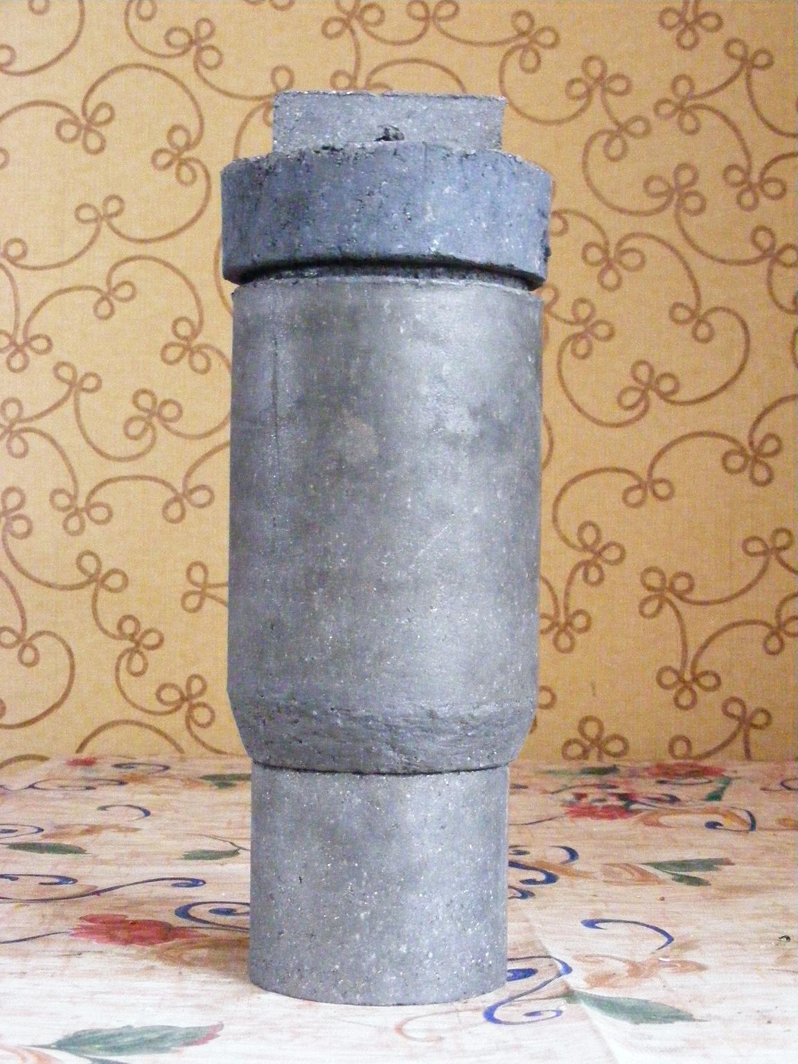

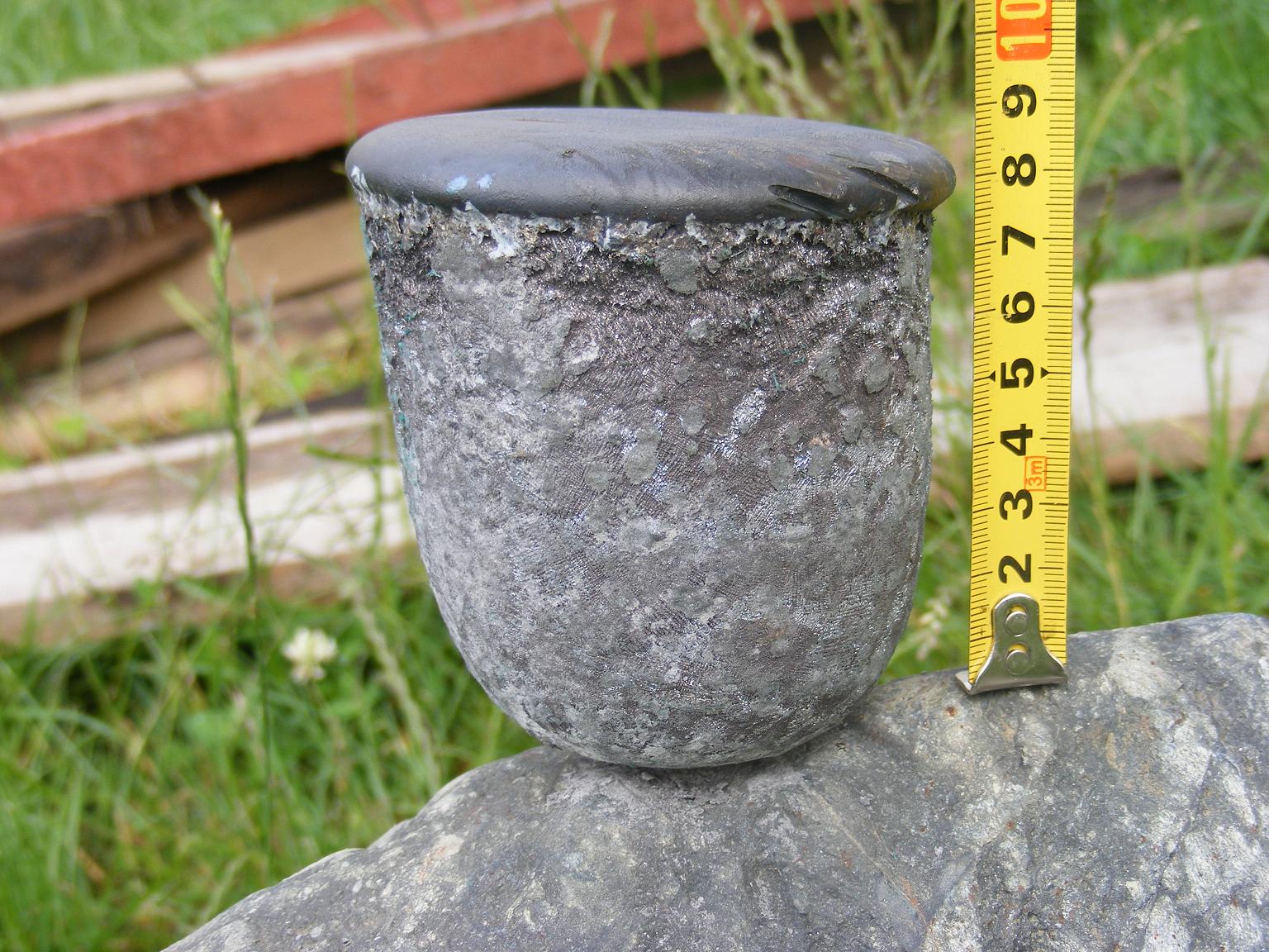

Visas darbas prasideda nuo gaminimo indo, kuriame virsim, jisai vadinasi tiglius. Ir atrodo taip.
Tiglius galima naudoti ir gamyklinius, bet as darau pats

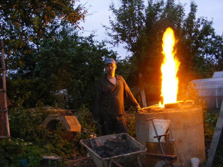

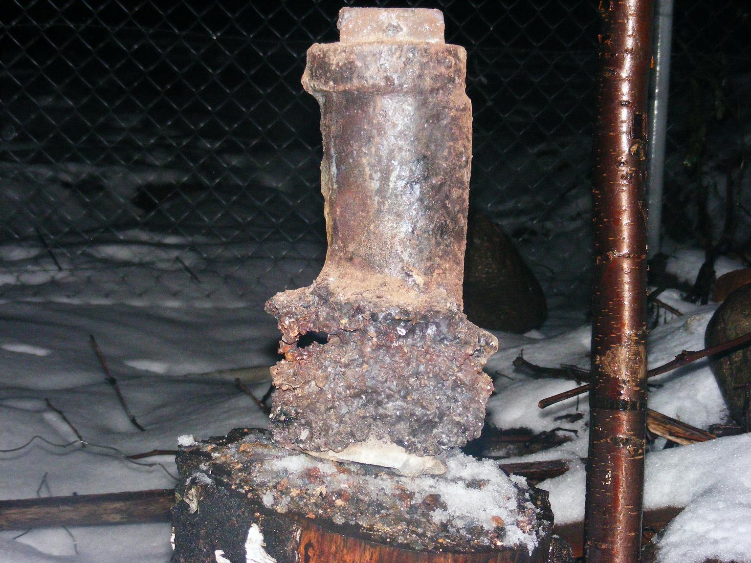

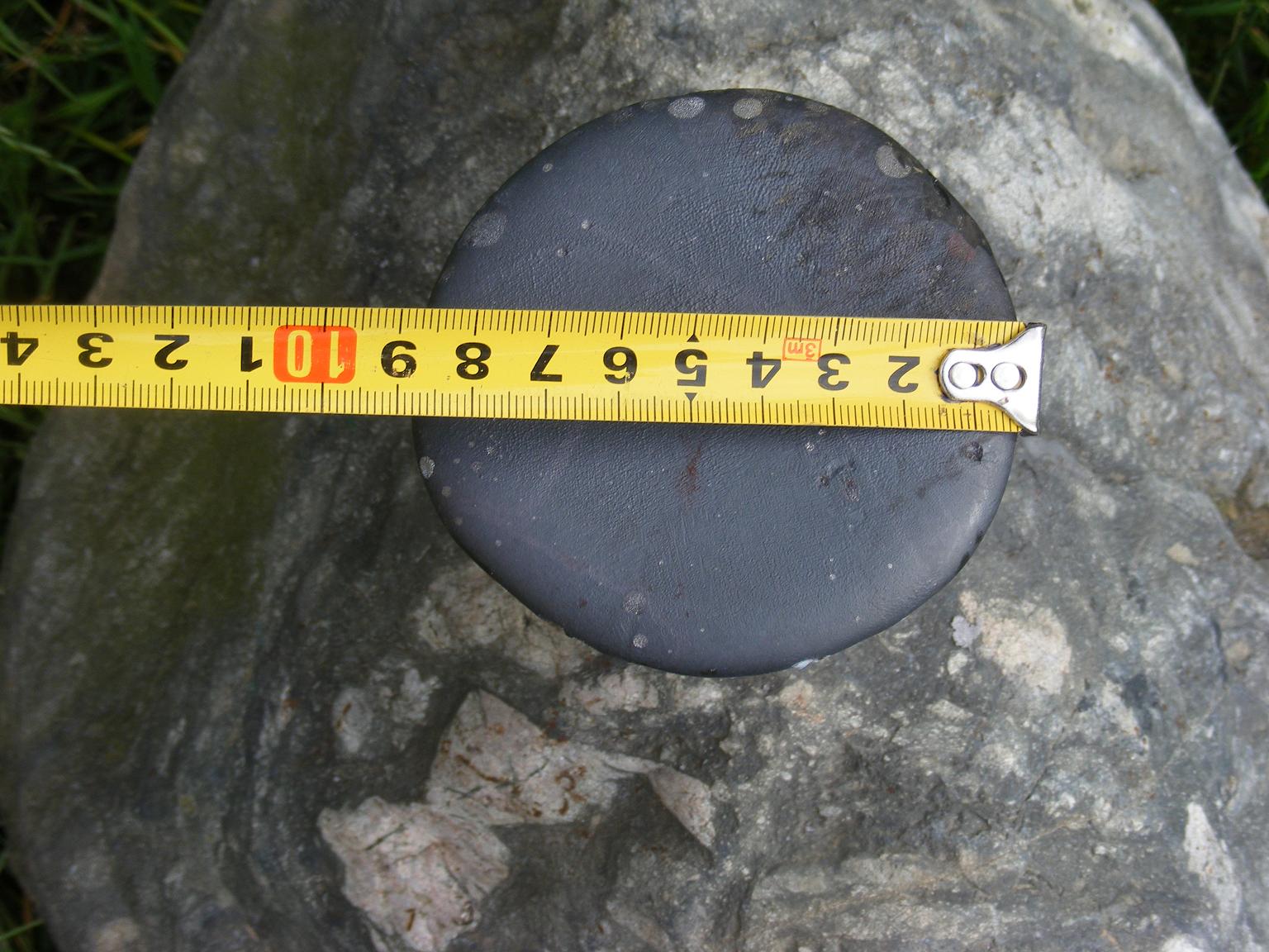

Pridedu metalo: gelezies plius spiziaus, paskaiciuoju, kad anglies gautusi apie 1,5 -2 % ne daugiau ir svoris 3,5 kg. Pastatau i krosni ir verdu. Procesas uztrunka apie 8 val, siaip su visais pasiruosimais uztrunka visa diena. Virinimas atrodo taip. .Jau vakaras.

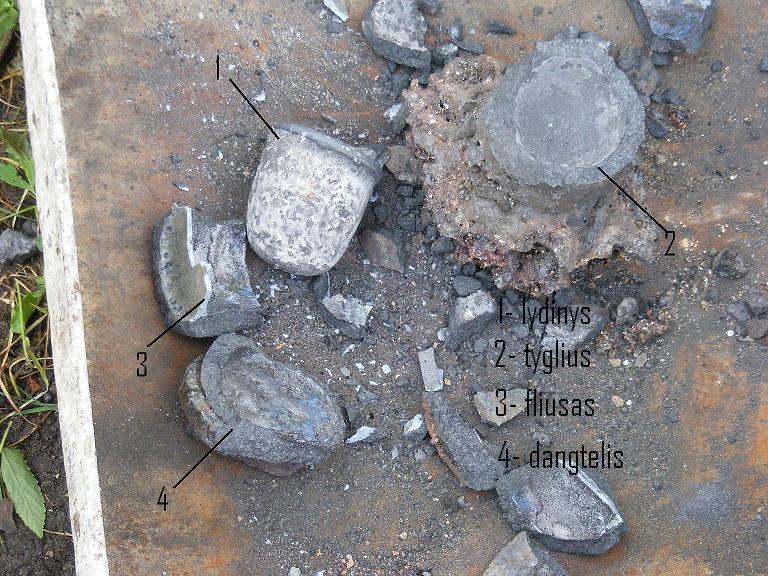

Po 8 –niu valandu isjungiu oro putima ir viska uzdarau, kad lydinys letai ataustu .Tai uzrunka visa nakti. Ryte istraukiu tigliu. Po lydymo jisai atrodo taip.

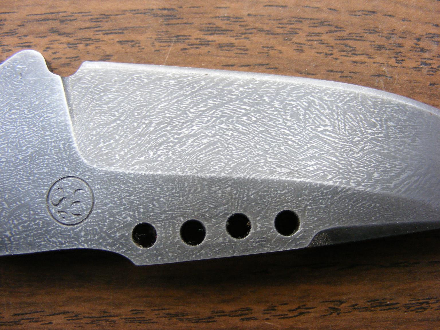

Tada i sudauzau ir viskas atrodo taip.

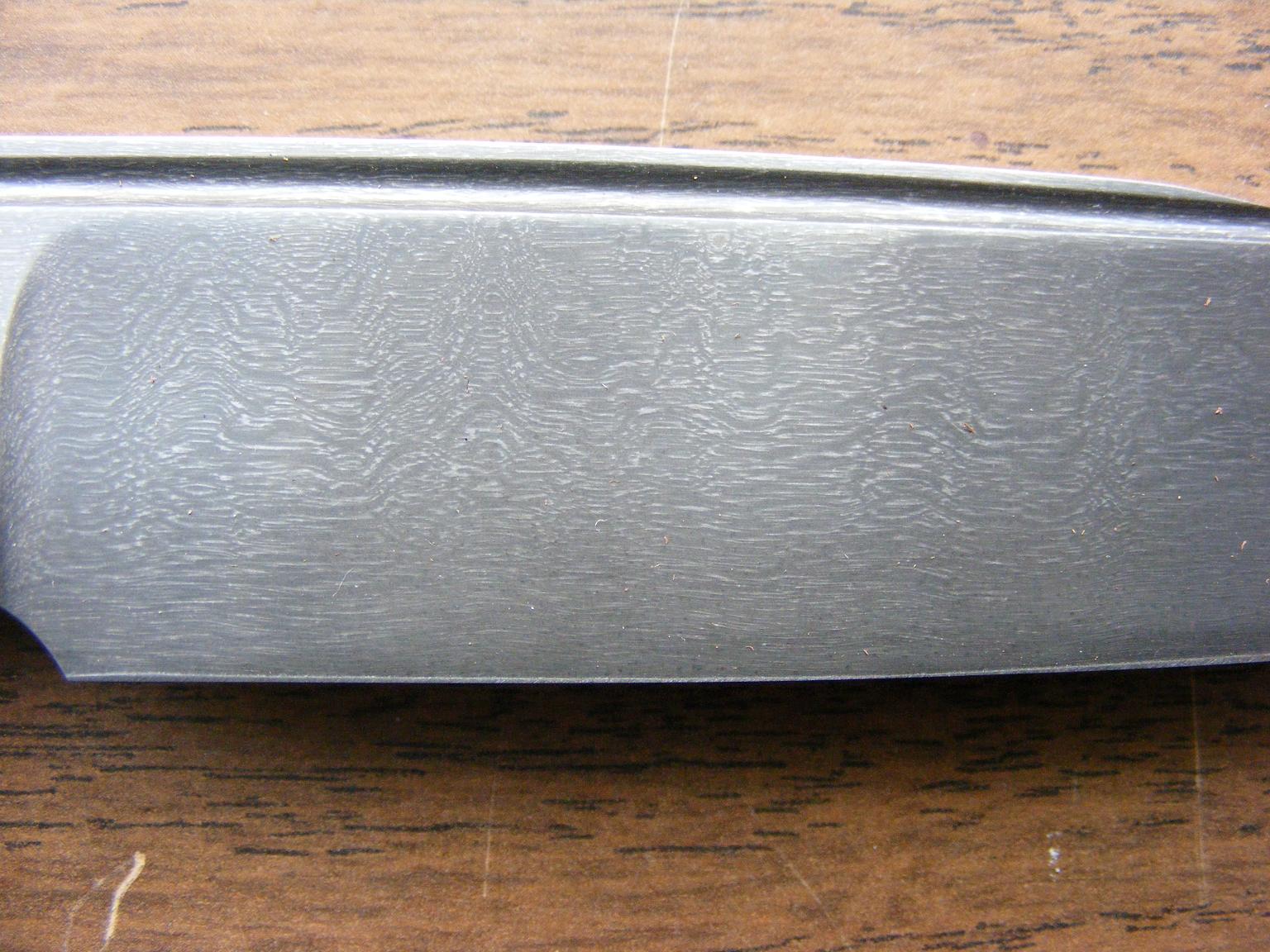

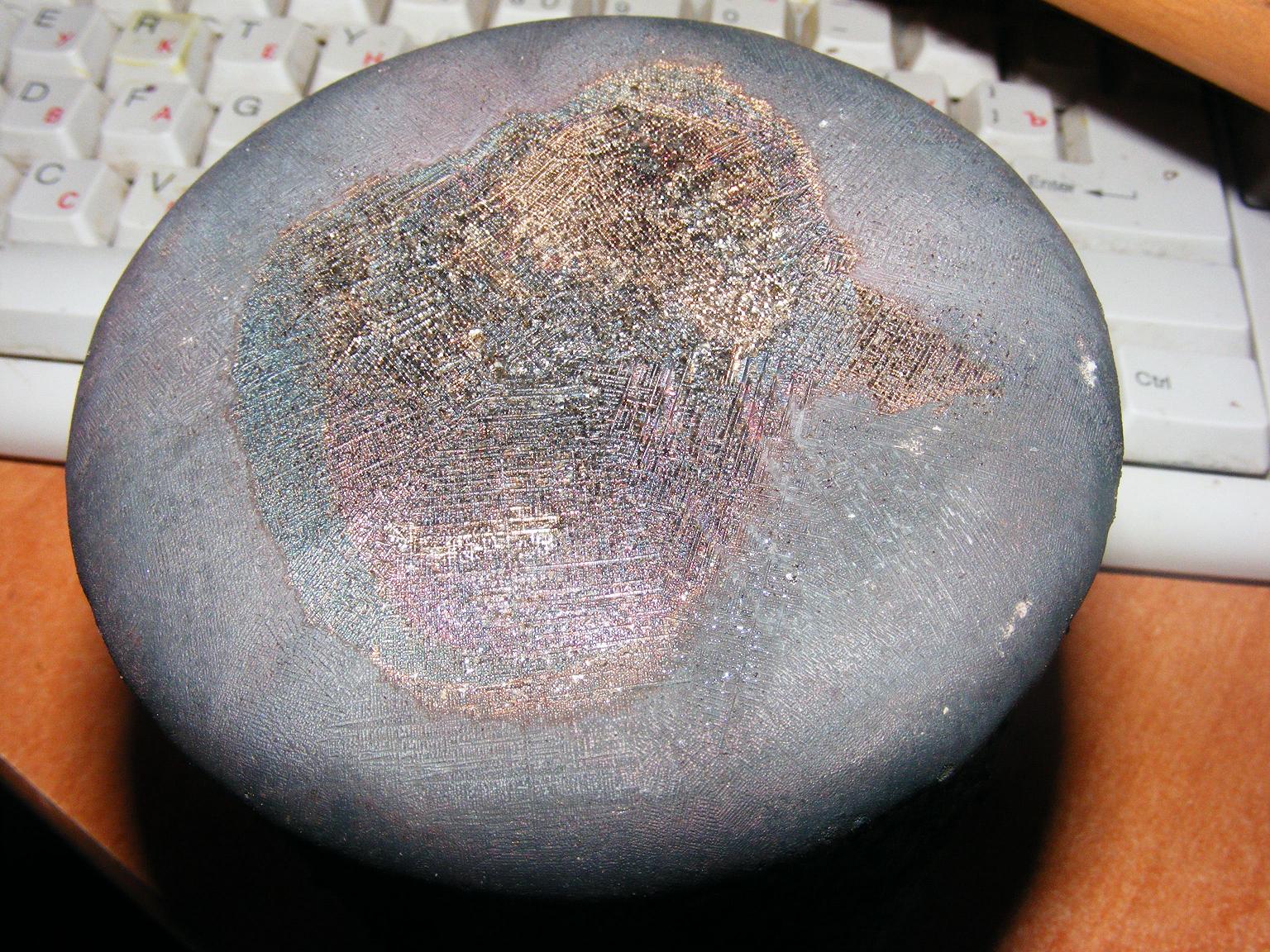

Lydinys atrodo taip.

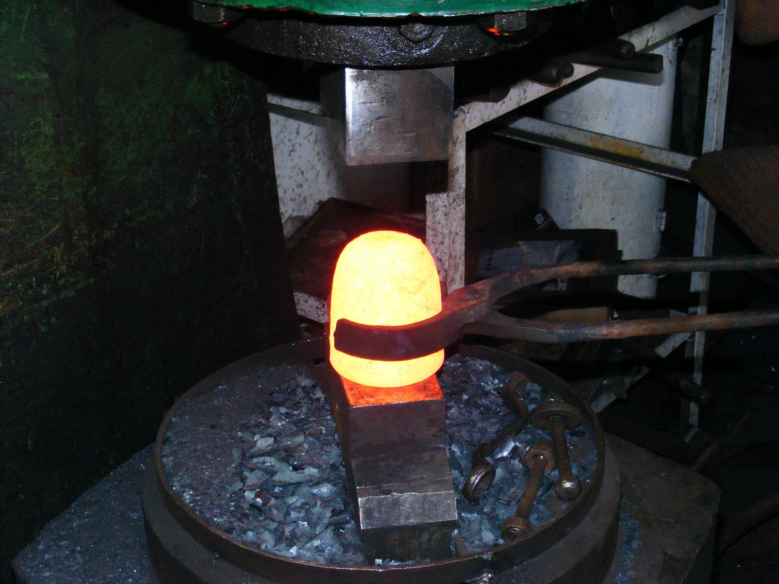

Tada kalu, kad iskalti 3,5 kg bulata uztrunka dvi pilnos dienos su pneumatiniu kuju, kadangi per viena kalimo cikla negalima sodinti daugiau vieno milimetro. galima ir rankom, bet tada apie savaite.

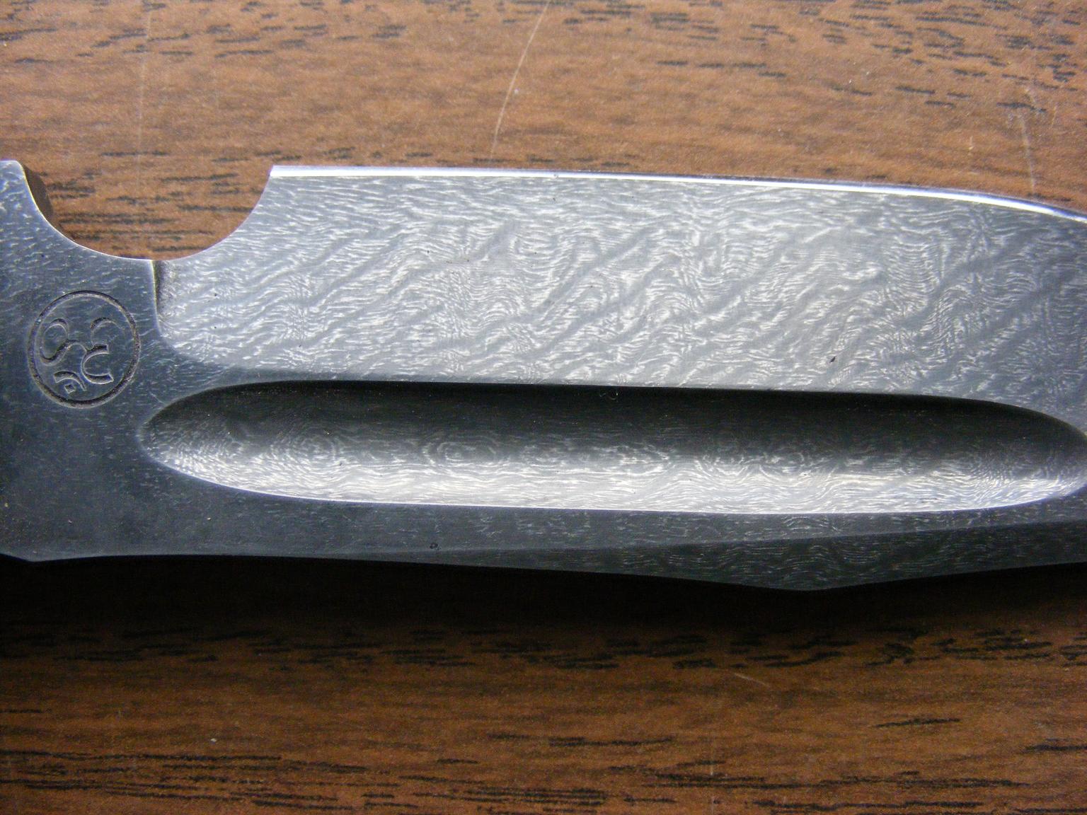

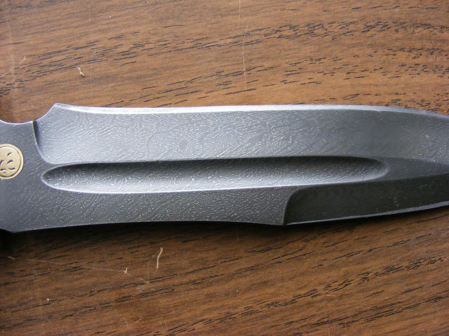

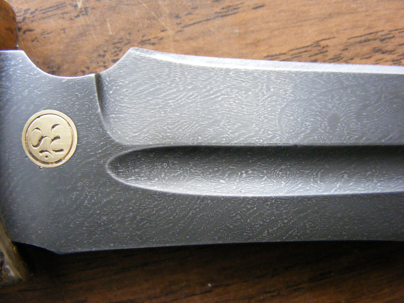

Ir jeigu viskas gerai, gaunasi stai kas

Kleimas ant ašmenų, - spėju ne tavo, bet labai matytas; kažkurio Rusijos peiliakalio - tu jam bulata verdi???
Dar klausimas - na gerai, po 24h. pamatai, kad rašto nėra, - kas toliau? Negamini iš jo peilių? t.y. juk lydinys ten 'superinis', tik rašto nesimato; ką darai iš jo, kai nesigauna raštuotas bulatas?

Gražumėlis :O O nesigauna dėl lydinio sudėties ar nepavykusio kalimo? O tiglius šamotinis?

Labas. Nepavykimas yra lydimo problema. ar temperaturos truko, ar dar kaskas .Galima sugadinti ir perkaitinus lydini arba paskubesi ir per stipriai kalsi, tada tiesiok sutrukineja. Tiglis grafito-samotinis
