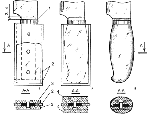

Jeigu kam pasitaikys "aprenginėti" geležtę su plačia, bet trumpa įkote, siūlau pabandyti tokį būdą:
Manau šis būdas pravers dar ir tuomet, kai turimos medžio ar tekstolito plokštelės per plonos kriaunoms.Tuomet pritvirtinus varžtais vieną sluoksnį, antrą kriaunų sluoksnį klijuojam ant viršaus ir tada galutinai profiliuojam rankeną. Tarybiniais laikais, kai viskas buvo "deficitas", esu tokiu būdu daręs rankeną iš mikroschemų plokščių - rankena laikė labai tvirtai ir jeigu ne nulūžusi geležtė, matyt gyvuotų iki šiol. :D
