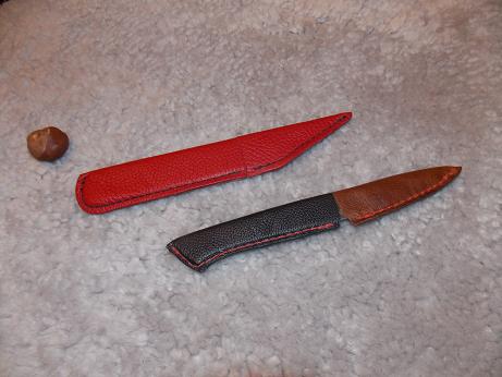

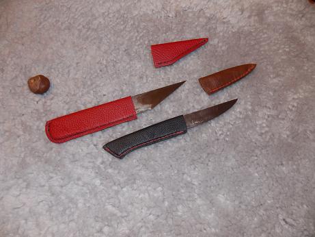

Didelis dekui uz peiliuku pagaminima. Aprangele susiuvau, kad butu man paciam patogu naudotis.
