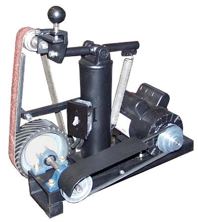

Pala, pala, tai mes kalbam apie griderį ar apie šmirgelį su juosta?
Pats jau per pirmas 8val praleistas prie grinderio supratau ką reiškia kiekviena smulkmena, ir ką reiškia patogumas. Čia nematau galimybės reguliuoti plokštumos kampą, nerą mažesnio ratuko, labai trumpa juosta. Plokštumos laikiklis irgi atrodo labai jau liaunas :)
StandartinėParašytas: 2011-07-22- 17:34
Pranešimai: 407

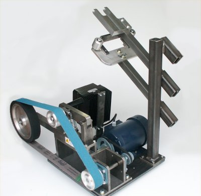

http://www.anvilfire.com/news3/news3208.shtml
sitas grinderis turi visas reikalingas grinderiui dalis, taciau nera mobilus.
As rinkciausi Beaumont metalworks grinderi http://www.cnccookbook.com/CCKnifeMakingGrinders.htm
Jam keiciasi "rankos". O baziniu daliu skaicius tas pats.
Grinder - verčiasi iš anglu kalbos - "šlifuoklis" , , tad apie ką bekalbėtume , terminas tinka abiems įrenginiams . :)
Be abejo nenorėjau pasakyti , kad tai , "krūtas" daiktas , tai tik paprastos konstrukcijos vaisius , su kuriuo galima dirbti.
Ir gana dažnai gyvenime būna , kad geras meistras ir su prastesniu įrenginiu pagamina kokibišką daikta , o kitam žmogui , jei "neskirta" , tai jis ir su profesionaliu įrenginiu nelabai ką pagamins. :)
Ps. Beje tavo Linuks matytais darbais žaviuosi , tikrai akiai patrauklūs peiliai , šauniai dirbi !
