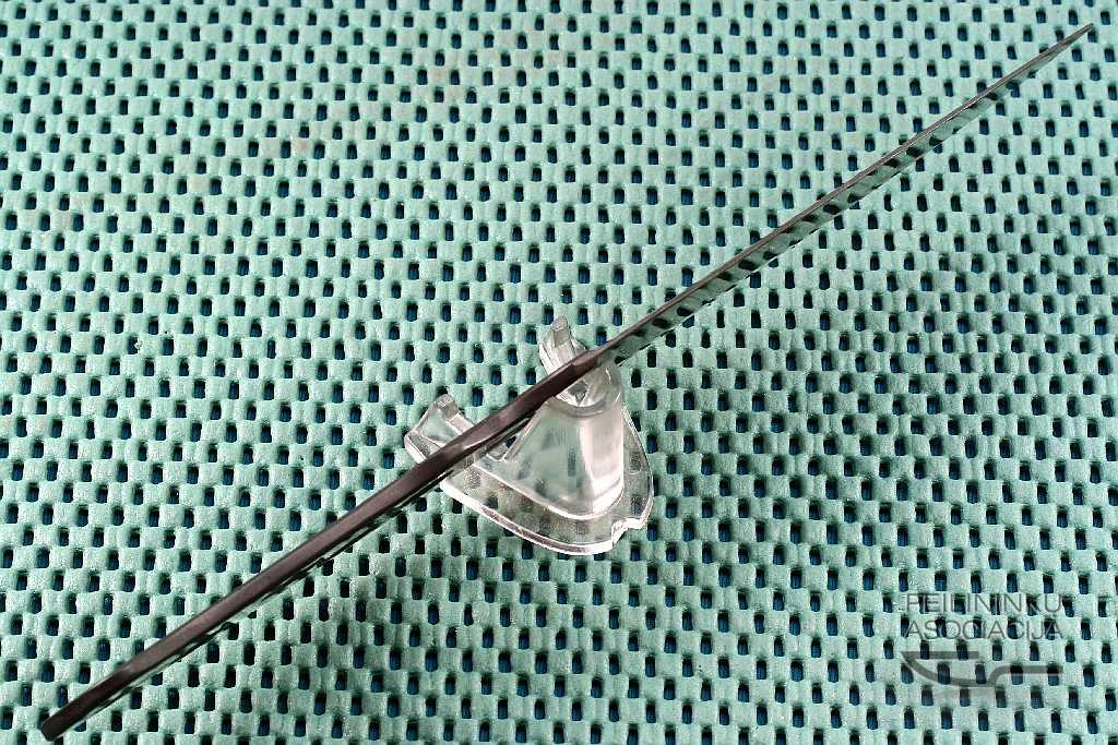

Na va, Tomo dėka geležtė jau ir užgrūdinta:
Terminio apdorojimo procesas buvo sekantis:
- Kaitinimas 1110*C temperatūroje ir vėsinimas ore
- Šaldymas skystame azote (~ -200*C)
- Trigubas atleidimas 540*C temperatūroje (aukštatemperatūrinis atleidimas)
Galutinis kietumas gavosi ~63 HRC.
Taigi, galežtė užgrūdinta "antriniu kietumu" su Krio ir viskas gavosi taip, kaip pagal plieno gamintojo nurodymus ir turėjo būti. *thumb*

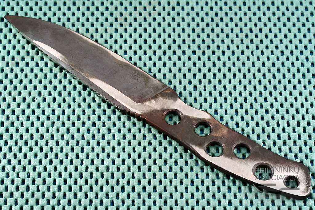

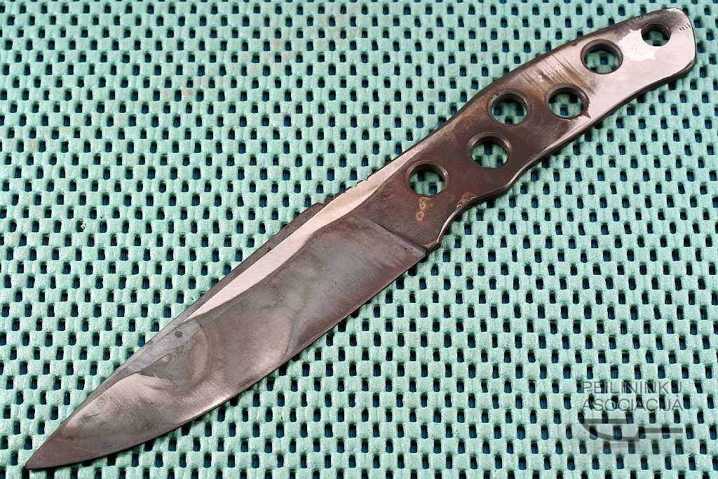

Dar kartą dėkui Tomui. :)
O dabar mano eilė toliau "medituoti" su paviršiaus apdaila... :D

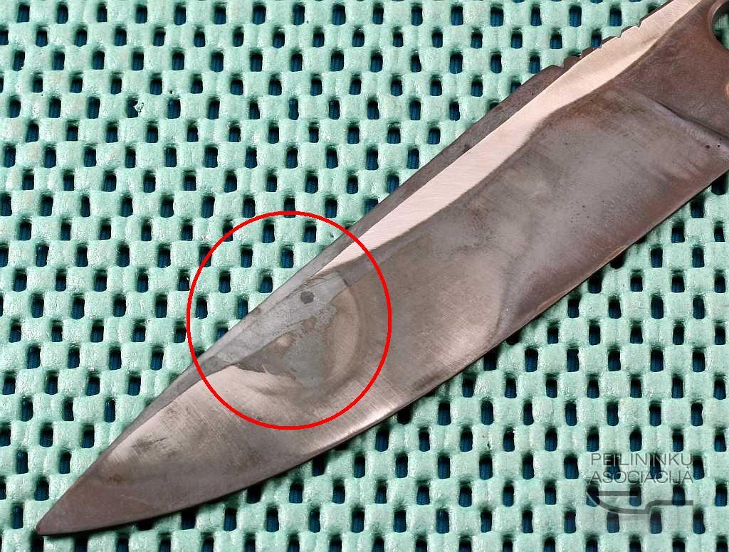

O kas ten smaigaliui nutiko?
StandartinėParašytas: 2011-11-20- 19:19
Pranešimai: 10894
Pačiam smaigaliui nieko nenutiko, o jeigu turėjai minty šią vietą
tai plieno išdegimo žymė, atsiradusi dėl aukštoje grūdinimo temperatūroje pradegusios nerudyjančio plieno folijos, į kurią buvo ivyniota geležtė, kad apsaugoti plieną nuo paviršinio išdegimo. Plienui DI90 tokia apsauga būtina.
Išdegė nedaug ir negiliai, o kadangi geležtė dar bus šlifuojama, tai išdegimo žymė turėtų nusišlifuoti.
StandartinėParašytas: 2011-11-20- 19:31
Kažkaip antroj nuotraukoj pasirodė lyg pats galiukas būtų nulūžes, bet pirmoj lyg ir viskas gerai :-/
StandartinėParašytas: 2011-11-20- 20:13
Pranešimai: 10894
Galą aš ir nebuvau suvedęs smailai (gerai matosi ankstesnėse nuotraukose), nes geležtė dar bus apdorojama. Smaigalį geriausia sutrarkyti prieš pabaigą.
Nusmailinus ruošinį pradiniame etape - smaigalys nukentės garantuotai ir teks jį išvedinėti naujai. O jeigu taip taisyti smaigalį per visą gamybos procesą - geležtė gali gerokai sutrumpėti. :D
Be to, iš karto daryti aštrų smaigalį nerekomenduojama ir dėl darbo saugumo.
