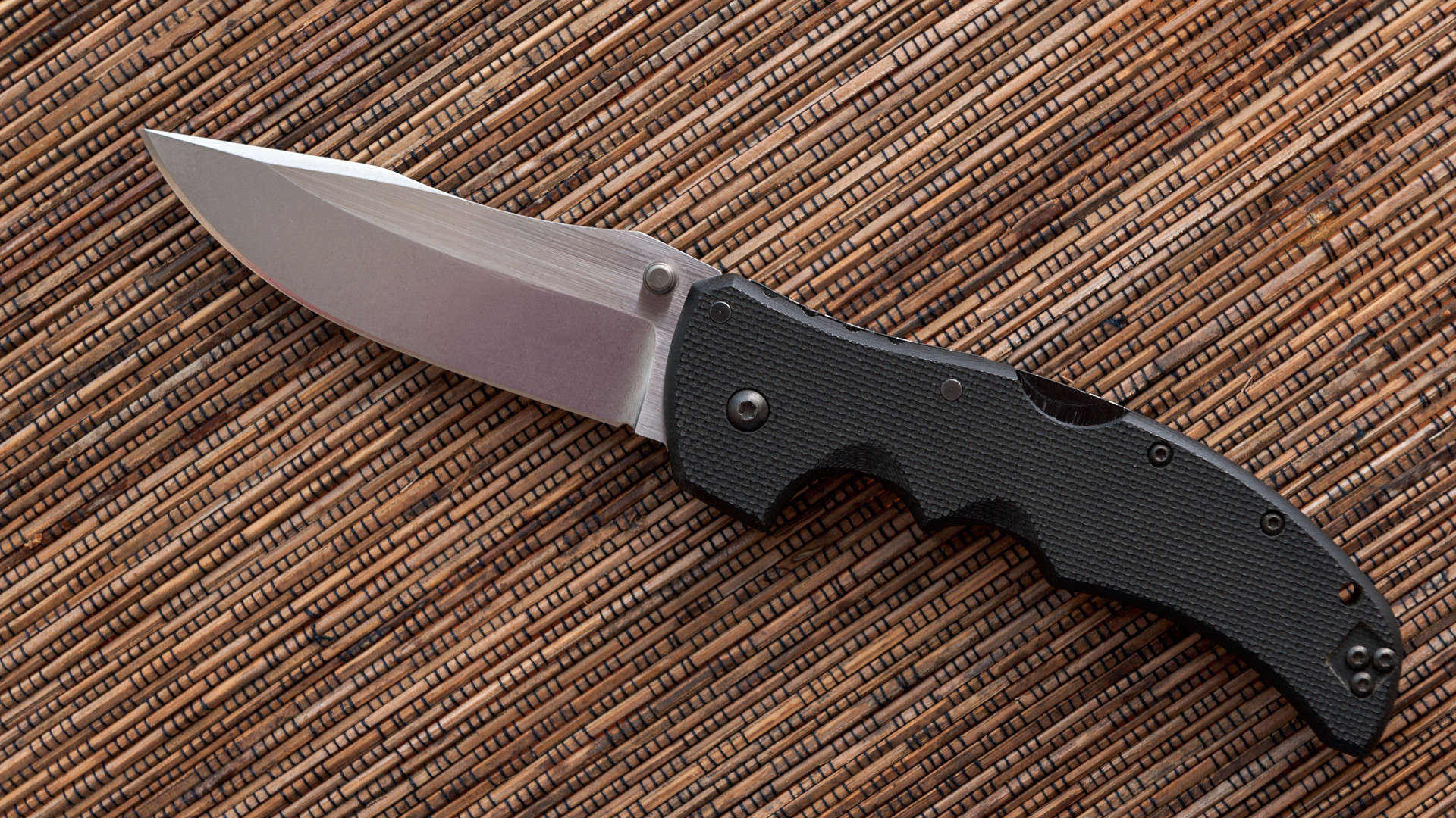

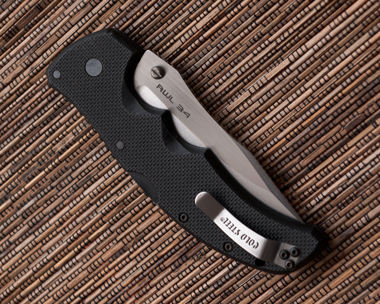

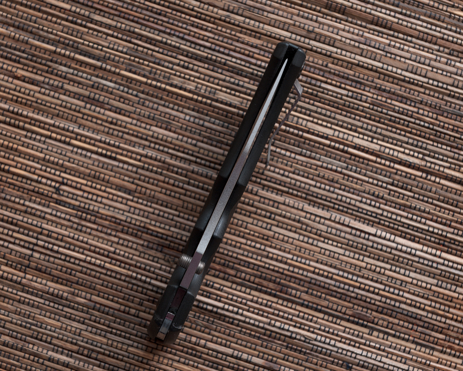

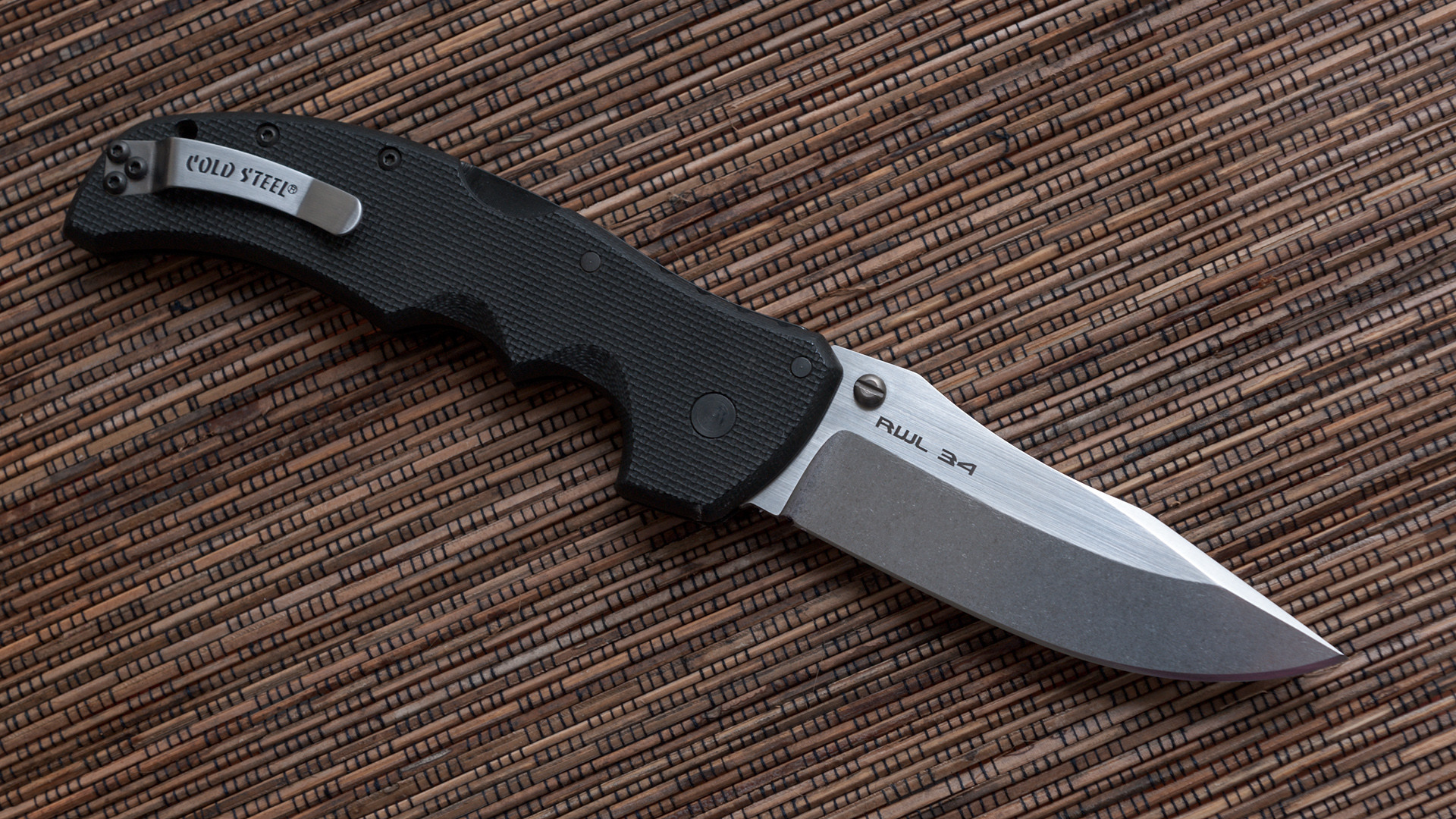

Norėčiau pasidžiaugti šios idėjos rezultatais. Nuotraukos skubotos, ne visais kampais, tačiau manau matosi esmė.
Geležtės autorius Dainius (Balt), na aš šiek tiek prisidėjau prie formos pasirinkimo, arba gal prie aptarimo apie formą :)
RWL 34, grūdinta Tomas (GIKO), 62-63HRC. Spyna prisidirbo, veikia puikiai, liuftų nėr. Dvigubas finišas, stonewash'as ir satinavimas, ašmenų kampas 30°.
Jei ką domins gamybos detalės, tikiuosi profesionaliau atsakys pats Dainius.
Didelis ačiū Linuks už supažindimą su Dainium.
Didelis ačiū Dainiui už puikią geležtę.
Tikiuosi pratęsim bendradarbiavimą.

 Pranešimo tema: Gražiai gavosi. Tik prie
StandartinėParašytas: 2012-06-12- 7:46
Gražiai gavosi. Tik prie progos pakeisk varžtelį, kuris laiko atlenkimo "kelmuką". Pagal mane, tai jis šiek tiek nedera prie kitų varžtelių.
 Pranešimo tema: loki rašė: Puikiai gavos.
StandartinėParašytas: 2012-06-12- 9:39
Pranešimai: 737
Puikiai gavos. :)
Tiesą pasakius, maniau kad čia viena iš idėjų fix :-D , bet galutinis variantas tikrai geras.
Gal tik prie tokios geležtės jau norėtusi ir kokybiškesnės rankenos, užrakto. Bet svarbiausia, kad pačiam patinka ir kad su meisterių pagalba įgyvendinai savo viziją.
Ačiū.
Tai kad rankena kaip tik labai patogi, ergonomiška, didelė (žinoma, yra tam tikrų kompromisų). Rezultate gavosi tikras darbinis peilis, o ne popieriui pjaustyt (nors galima ir popierių, pjauna puikiausiai) :)
Sveikinu sėkmingai įgyvendinus savo idėją. *thumb*
Ačiū :)
Ačiū :) Čia turi mintyje thumbstud'ą? A, kad ten liko originalus, tik nustikluotas, šeip jis juodas buvo, kaip ir klipsas. Teoriškai norėjau mėlyną ir gal būt titaninį, tačiau nesigavo šiuo metu, realizuoti. Bandysim vėliau.
