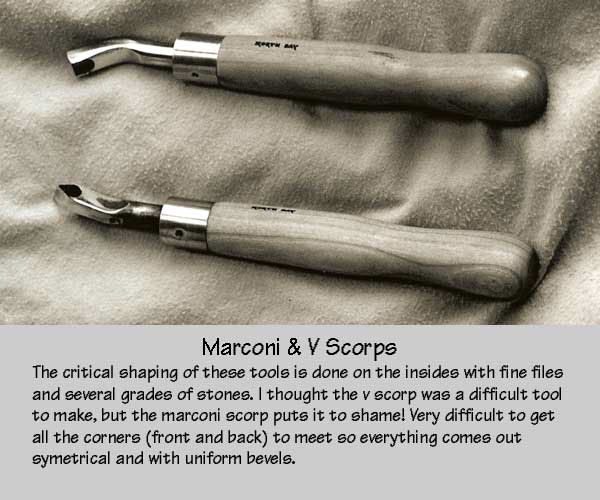

Taip, 1 mm kietlydinio grąžtelis retas dalykas. Ar ne paprasčiau daryti iš atleisto plieno (У7 ar panašaus), po to grūdinti? Panašius instrumentus(Scorps, miniscorps) gamina Jim: http://www.northbayforge.com/custom.htm#maintarget. Foto iš ten:

Paprasčiausias varijantas yra tas, kuris yra prieinamas ;) Aš būčiau atleisdinėjęs ar taivanį grežęs, o Linas turėjo atitinkamą gražtelį ir stakles, todėl pragrežė :) Manau gausis neblogas įrankis.

Nu va susilebedinau ir as. Is seskampio 3mm rakto, matyt geras papuole firminis o ne kinietiskas, nes atkaitinus vos ejo pragrest su "centraboru", centravimo graztu. Negrudinau, nes pakankamai kietas plienas ir taip, oda ima gerai. Turejau is senuku pirkta 8mm srieginio strypo galiuka nutekino, bet kas neturi stakliu gali ilgiau pasizaidus ant smyrgelio susiapvalint, o toliau viskas paprasta. Dekui to-mazui uz fotke!

Kolegos, tik turėkit omenyje, kad prieš rėžiant siūlės griovelį su šiuo įrankiu, odos kraštas po makštų suklijavimo turi būti labai lygiai apipjautas, kadangi priešingu atveju rėžtukas atkartos ne tik makštų kontūrą, bet ir visus krašto nelygumus...
