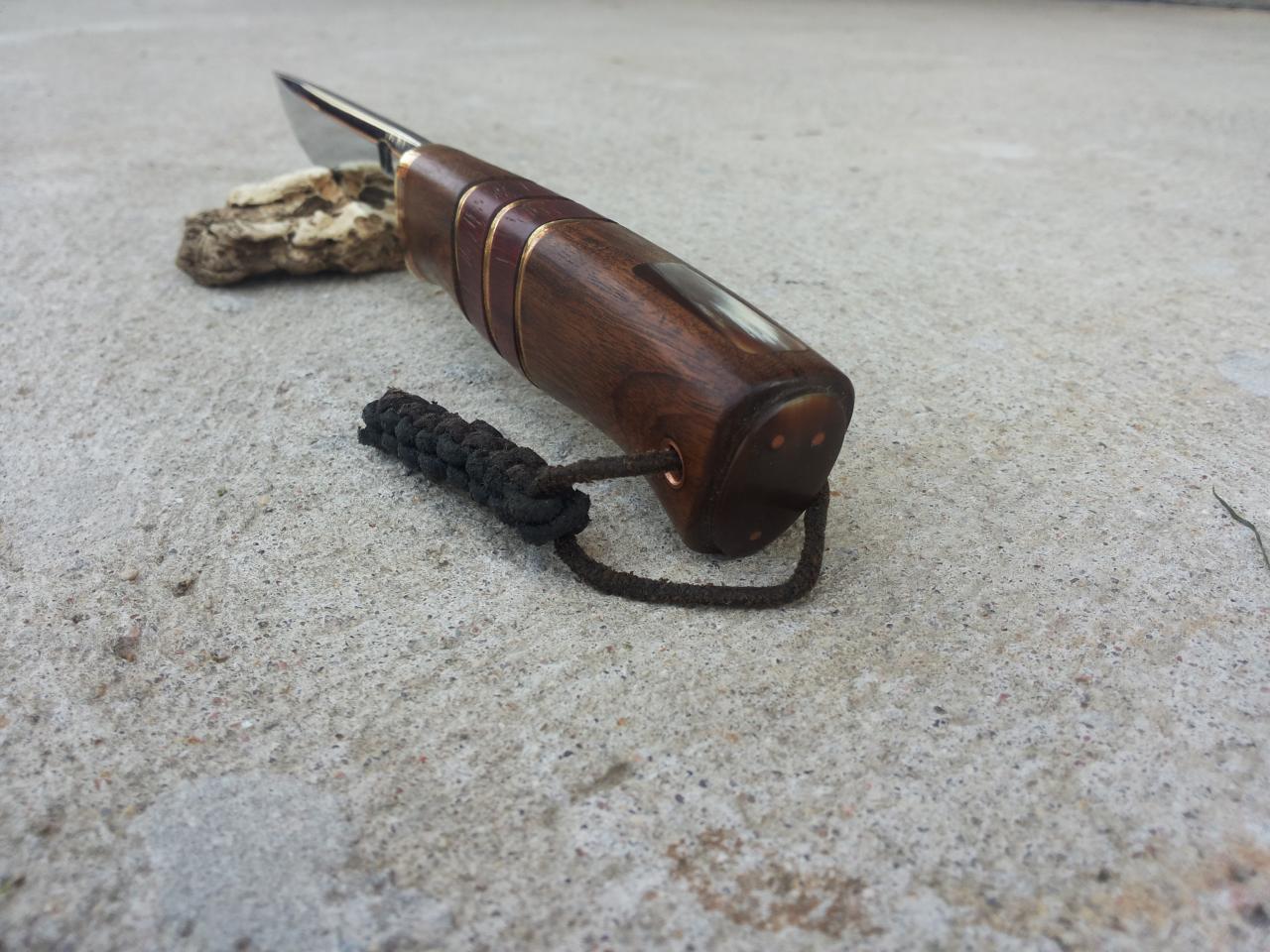

Nežinau kaip afzeliją veikia amoniakas. 8(
Kolega Svajus neseniai parodė peilį su rankena iš afzelijos, kur mediena atrodo gan tamsi. Tik jis deja neparašė, ar čia vien po alyvavimo taip gavosi, ar kaip nors specialiai tamsinta. :/

Nesinori. XD
Nes nuo amoniako ažuolas ne tik tamsėja, bet ir pilkėja. O alyvuota afzelija įgauna taurų raudonumą kaip raudonmedis. Geriau ir nereikia. :)

Priklauso nuo ažuolo, kiek laikyti ir kokios koncentracijos amoniaką naudoti. Galima ir labai gražią rudą spalvą gauti, su medžio tekstūra. Išmėginta su plaktuko kotais iš senukų :D

Beje - ar čia tikrai ažuolas??? Kažkaip nepanašu visiškai.
+1, man irgi nepanašus į ąžuolą, greičiau jau bukas iš išvaizdos ;)

Pačiam irgi atrodo kad ne ąžuolas :/ . Čia kotas kūjui, ant lipduko atrodo buvo užrašyta ąžuolas XD
Na jei parašyta, tai tada kitas reikalas. Maža kaip kas atrodo. Pvz Maiklas Džeksonas...
O jei rimtai - tai nеmačiau aš senukuose ažuolinio koto kūjui, nors ieškojau ne kartą. Vat plaktukams ažuoliniai kotai buvo.

Labai klysti, jei manai, kad etiketė parašyta teisingai ;) Etiketes spausdinasi pačio PC prekių priėmimo-išdavimo skyrius (PPIS), kuriam info duoda prekių atitikties skyrius...kurią jis gauna iš tiekėjo, pvz., kinijos vadybininko sėdinčio prie kompo ir google translate ieškančio kaip išversti tą suknistą aprašymą....;) Esmę manau pagaunat.
Geriausia spręsti kokia tai mediena pagal torcą, - pagal poras. To peilio torcas man labiau neša į buko poras, nei į ąžuolo.;)
http://www.wood-database.com/lumber-ide ... ean-beech/
http://www.wood-database.com/lumber-ide ... black-oak/
Palyginkit "endgrain" fotkes.

Kad ne ąžuolas, tai 100 proc., greičiausia Gado tiesa, nors 1 proc. paklaidai palikčiau.

100 proc. bukas...

Beje, jei tai bukas (o manau, kad taip ir yra) jis turi vieną neigiamą savybę peilių gamyboje, - jis "vaikšto". Kadangi poros labai smulkios, tai drėgmė iš jo pasišalina lėčiau, bet priešingai nei egzotai (kai irgi kurie irgi mėgsta "vaikšciot) jis neturi daug dervų, kurios kompensuotų tą džiūvima, todėl kraiposi. Todėl buko rankenas geriau virti impregnavimo misinyje arba naudoti dalinį vakuumą.

+1. Be tinkamo impregnavimo jis dar ir brinkt linkęs. Pamenu savo išsipūtusį Opinelį. :) :)
