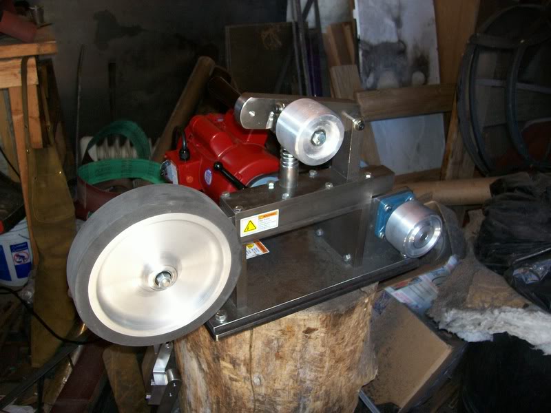

pagal nuotrauka, tik savaip :)

Jei neklystu, tai ratukus iš keltuvo (liftioro) panaudojai? Pirkai naujus ar turėjai?

Jei ašmenis žadi nuleidinėti, teks naikinti varžtų galvas kyšančias iš staliuko, kitaip tik vienpusį galandinimą galėsi daryti :D

Visus ratukus pirkausi Lytagroj, mažesni panašiai po dvidešimt litų, o didysis apie šešiasdešimt. Ratukai gumuoti su guoliais, tik ašeles išsitekinau ir nuo didžiojo ratuko nutekinau paviršių, kad būtų lygus. Tik nebuvo tokių, kad plotis atitiktų, bet ir taip nėra visai blogai, juostos plotis 5 cm, o ilgis 130 cm. Variklis trifazis 3000 apsisukimų per minutę, sustabdyti užspaudus jokių šansų, greičiau jau juostą sudraskys :-D
O varžtus šiandien panaikinau ir dar šiokių tokių patobulinimų atsirado, apsauginis skydelis ir kampo reguliatorius nuolydžiams :) Bet jų dar bus manau ne vienas, dar reikia papildomų ,,rankų" pasidaryti, kad būtų daugiafunkcinis įrenginys.

Bet tai peilių gamybos produktyvumas turėtų padidėti nerealiai!
Labai laukiam naujų gaminių *bravo*

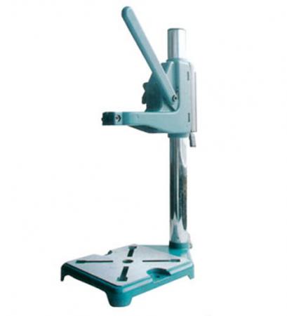

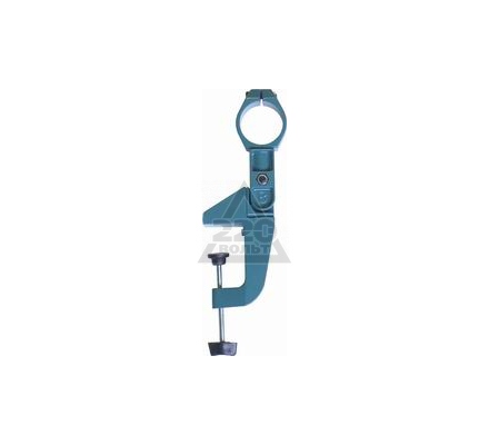

Gal kas patars kur galeciau isigyti toki daikta?

Taip pat norejau paklausti ar naudoja kas nors tokio tipo stovus? ar pasiteisina?
stai tokius :)
Kažkurioje JAV i-netinėje parduotuvėje mačiau panašius. Paieškosiu nuorodos.
Apie tai, kaip tokius laikiklius galima pasidaryti pačiam buvo kalba temoje "Rankenų gamybos ypatumai"
MEDVED rašė:
stai tokius :)
Turiu kelis skirtingų gamintojų. Preciziškam gręžimui tokiems stovams trūksta standumo - truputi kliba visos dalys.

Nesuprantu, kam viską taip apsunkinti :-/ Nueini į parduotuvę, pvz.: ,,Moki veži" ir nusiperki, nori pigiau eini į turgų, o jei nori protingai sutaupyti, ieškai gręžimo staklyčių :)
stai tokius :)
Yra toks prie manes Lidl'e - 13.99 svarus kainuoja. Pačiupinėjau šiek tiek jį - nepreciziškas daiktas IMHO. Jei įrankis turi didelę galią ir/ar vibracija - geriau jau ranka gręžti :) Jis daugiau tinka vaikams/paaugliams darbų pamokoms ar smulkiems darbeliams.

Kartą mačiau tokį stovą turguje. Naudotas, "Bosch" firmos. Jokio klibėjimo. Iki šiol baisiai gailiuosi, kad tada jo nepirkau... :(

Medved, geriau jau iškart paukok 200lt ir nusipirk nedideles grežimo staklytes. Jos sukasi iki 2000aps/min (atrodo) , ir gana patogu ne tik grežti, bet ir kaiką šlifuoti. Taipat, isidėjus 'veiloką' puikiausiai poliruoja.

Nueiti ir nusipirkti ne problema, bet klausymas ar to reikia :) kaip supratau del stovo, tai neverta! tai va apsunkinimas vistik i nauda :)
Ačiū už atsakymus!

Man toks nesenai pasipainiojo už £11+ tam pačiam Lidle. Kaip neplanuotas pirkinys jis gręžia kur kas tiksliau, nei iš rankos ir su juo galiu atliti operacijas kurių anksčiau negalėjau, kuo esu patenkintas, nors ir visas klibantis. Bet jei būčiau ieškojęs staklyčių, o nusipirkęs tokį daiktą - nusivilčiau tikslumu ir keliautų jis tiesiai į ebay :)

:) Tu ant akcijos papuoliai, mate :D :D :D Jei daiktas tave tenkina puiku, o kaip jau sakiau - jį tik čiupinau/klibinau parduotuvėje -> tu geriau žinai kaip realiai yra. Kita tema man kažkaip pradeda siūlytis - 'Tautiečiai peilininkai užsienyje' ;)
