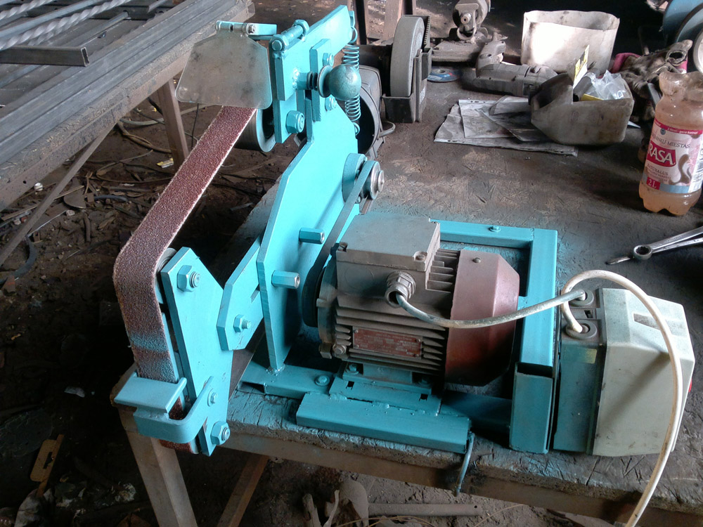

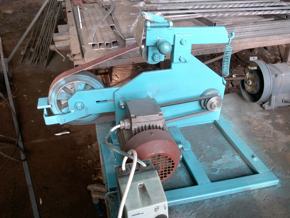

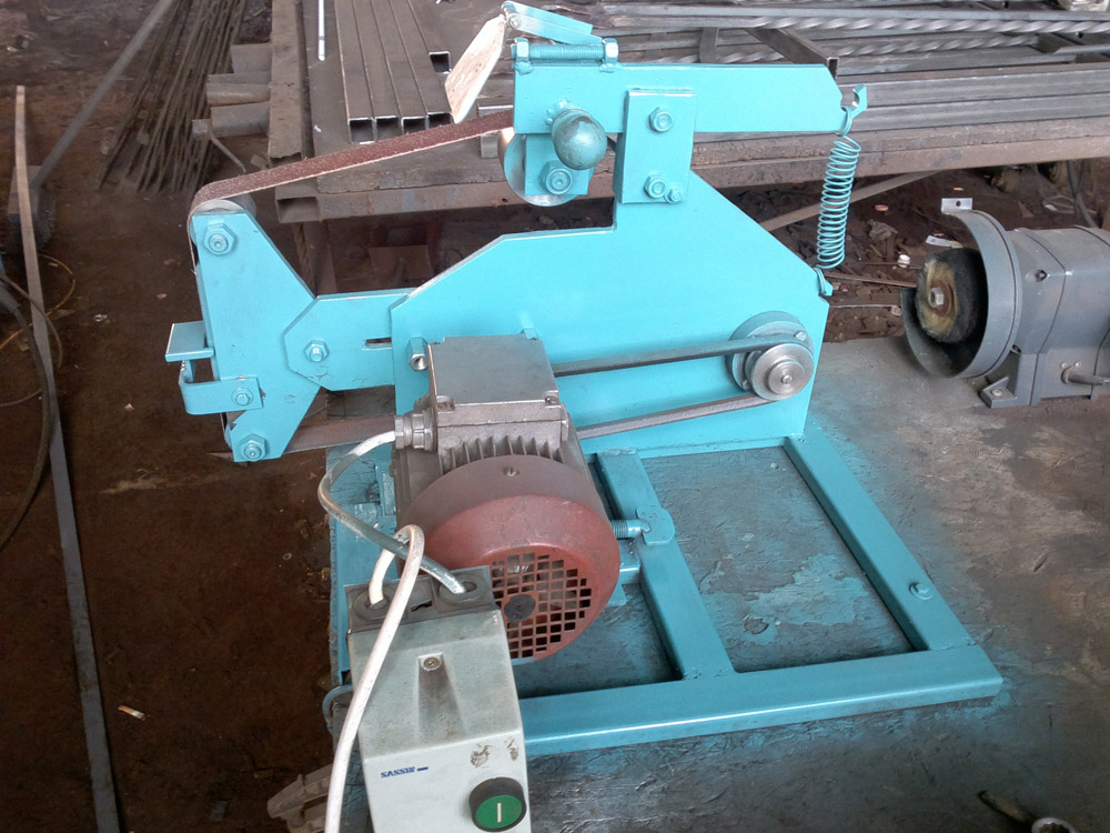

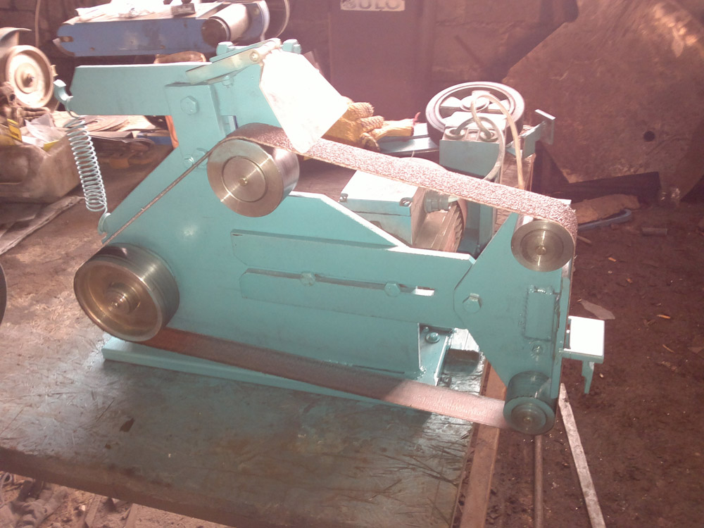

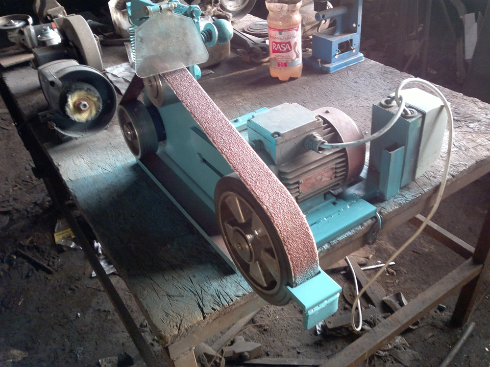

Pagaliau užbaigiau savo juostinį šlifuoklį, tiesa ne visai užbaigiau, o jau greičiau pribaigiau :-D Subiro vienas guolis ir užskirto, o kai prisiverčiau išsiardyti, tai nutariau ir kitus trūkumus, pašalinti, kurie išlindo benaudojant, tai galiausiai pasidariau naują :) Pakeičiau rėmą, išsitekinau naujus ratukus, dabar dirba kaip bitutė :-B Jei kas bandysit konstruotis ką nors panašaus patys, tai iš karto patariu daryti taip, kad viskas būtų išardoma ir lengvai pakeičiama, o reikalui esant ir perdaryti eitų, nes bent jau man aišku, kas kaip turi bųti pasidarė, tik pačiam panaudojus :)

StandartinėParašytas: 2012-03-17- 17:33
Dabar atrodo taip :)

matau pokyčių :) kadangi abu staleliai mažoki, tai turiu klausima: kaip ketini išlaikyt pastovų ašmenų nuleidimo kampą, o konkrečiau ar išvis tvirtinsi peilį prie kokio stovelio (angl. "jig") ar leisi iš rankos? :-/
StandartinėParašytas: 2012-03-17- 22:33
to_mazas rašė:
Stalelius tyčia dariau tokius, kad butų patogu dirbti su bet kokia forma, nes jau pasimokiau su didesniu staleliu ir dar nevienodo ilgio šonais :-D Galvoju pasidaryti reguliuojamo kampo atramas, bet koks skirtumas, vis tiek kai skiriasi formos ir dydžiai, tai padaryti per visą geležtės ilgį ant reguliojamo kampo atramų ne visada išeina. O ir iš rankos ne taip jau sunku tuos kampus sugaudyti, kai staklės švariai dirba. :)
