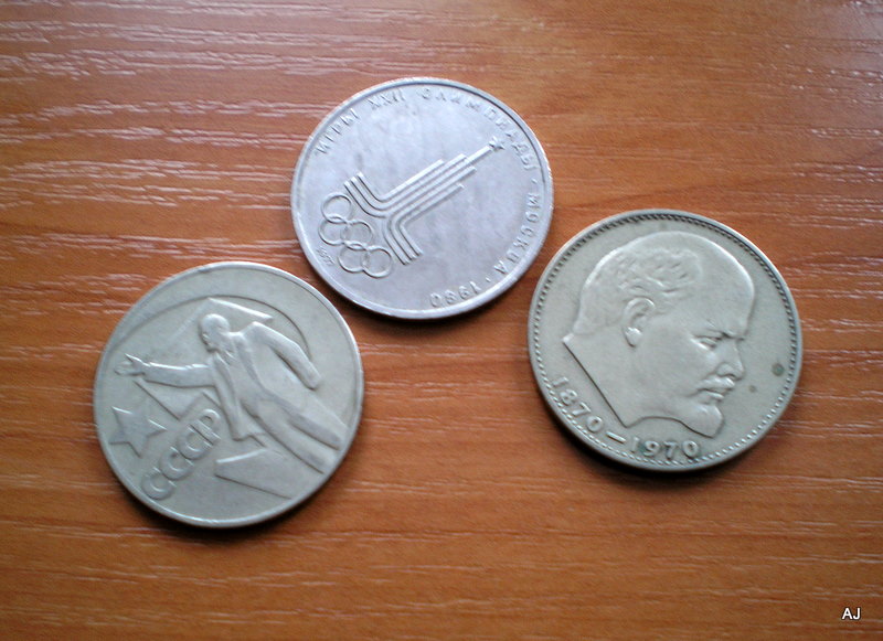

5 centai netinka. O iš šitų atramą pagaminti galėtum. Du (greičiausiai dėl vario) netgi žalsvi.
 Pranešimo tema: Atkreipsiu dėmesį, kad
StandartinėParašytas: 2011-02-22- 21:09
Atkreipsiu dėmesį, kad nušlifavus herbą ir Lenino galvą. rublis gerokai suplonėja...
