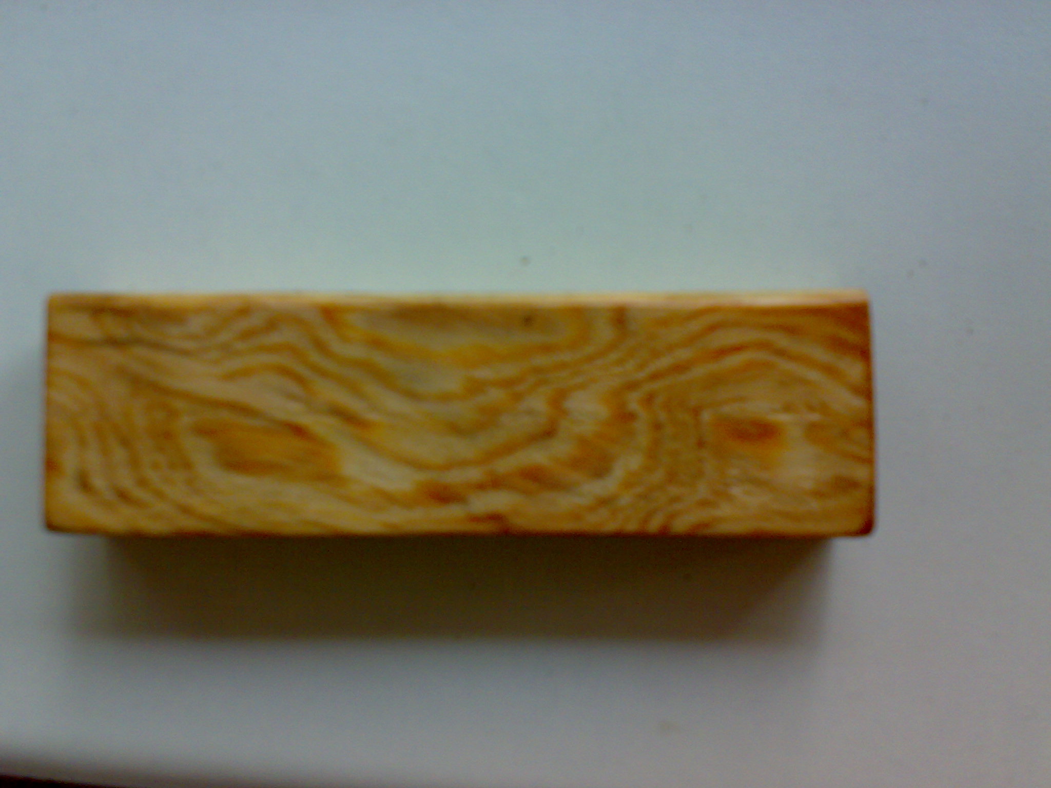

Esu radęs archeologinėje medžiagoje pušines kriaunas. Kaip tik savaitgalį kaime išikasiau galingą pušies šaknies gumbą. Medžio faktūra labai graži ir tvirtumas atrodo tinkamas. Beda tame, kad tai grynas smalėkas. Ar įmanoma kažkaip natūraliais būdais uždaryt sakus kriaunose?
StandartinėParašytas: 2010-09-20- 9:40
Pranešimai: 268
Turbūt neįmanoma bandžiau, bet nupoliruoti nepavyko, medienos struktūra nuostabi, gal kolegos ką patars. Pušis yra pušis.
