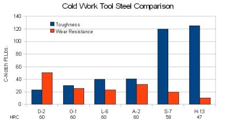

 Pranešimo tema: Sveiki. Noriu pasidaryti
StandartinėParašytas: 2011-10-12- 16:07
Pranešimai: 211
Sveiki.
Noriu pasidaryti stovyklavimo peilį. Kadangi dar esu "žalias" peilių gamyboje sunkiai gaudausi plienuose. Gal galėtumėte paaiškinti koks skirtumas tarp D2 ir O1 plieno(EnZo geležtės)? Kiek pats supratau D2 yra kietesnis ir labiau atsparus susidėvėjimui(brangesnis), O2 yra anglinis plienas(pigesnis).
Gal patys ką esate darę iš šitų plienų ir galit ką papasakoti?
 Pranešimo tema: Baltagalvis rašė: Gal
StandartinėParašytas: 2011-10-12- 17:00
Pranešimai: 10894
Baltagalvis rašė:
Pabandysiu paaiškinti populiariai. :)
Naudojant EnZo geležtes, skirtumas pasireiškia tuo, kad D2 plienas yra atsparesnis korozijai, o O1 yra plastiškesnis, todėl geležtė iš O1 g.b. suvedama ir galandama mažesniu kampu. Be to, kadangi D2 labiau atsparus dilimui, todėl lauko sąlygomis jis galandasi sunkiau nei O1.
Visi kiti šių plienų skirtumai įprasto praktinio panaudojimo metu realiai nejuntami.
