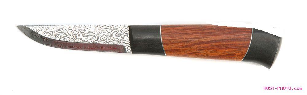

Neperseniausiai parsisiunčiau firminę 'nordelknives' geležėlę iš damasteel, ir pagaminau tokia rankenytę:
Bet kažkas man čia nesižiūri, lygtai peilis perdaug tiesus, lyg norėtūsi smaigalį kiek palenkti į priekį (link ašmenų)...
Ka kolegos pasakysit? palikt taip, 'kanors 'papieluot' , ar lupt lauk ir daryti kitą rankeną? :D
Geležėlė nepigi, tai kažkaip norisi gražų peiliuką padaryti :D

StandartinėParašytas: 2011-03-15- 22:00
Užsiregistravo: 2011-02-14- 12:33
Pranešimai: 42
Miestas: Oslo
sita vieta nuimk ir bus ok :)

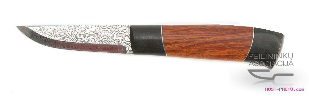

Jei nepatinka, tai tobulink, jei neišeis nulupsi kita pasidarysi :) Gal taip... :-/
StandartinėParašytas: 2011-03-17- 9:49
Pranešimai: 10894
Išsaugant tavo rankenų stilių, ko gero teisingiausia būtų koreguoti panašiai taip, kaip pasiūlė kolega vandeninis:
