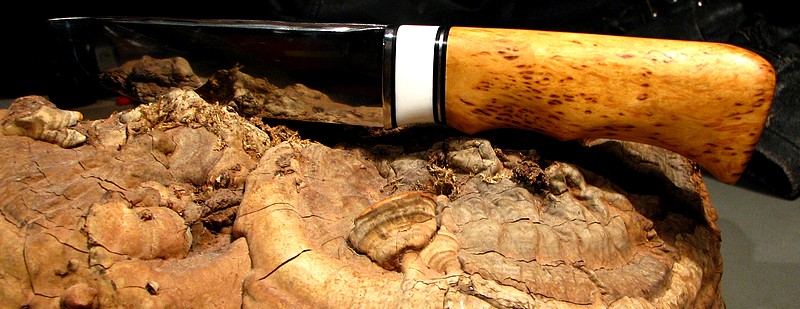

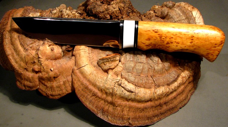

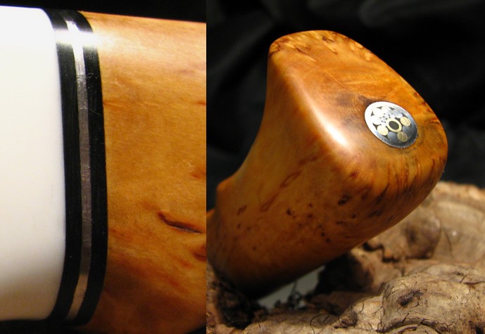

Pagaliau uzdejau kriaunas, plienas kaltas is guolio SKF,X65Cr13 arba X105CrMo17 Geleztes ilgis:12,5 cm Storis ties pentim:4,5mm Kriaunu ilgis:11.5cm Detales:Girez dovanotas suktas berzas, fibra, SS, corian.

Gerai ir kruopščiai padirbėjai! Pats laikas pradėti tau savo darbų galeriją. ;)

Gražiai nupoliruotas.

Geras medžioklinis peilis :) KAI sukursi savo galeriją parašyk koks užgalandinimas ;)

Tony, laikiau šita nuostabų peilį rankose jis man paliko didelį įspudį. Rankena masyvi, bet labai patogi. Lupant žvėrį nepavarks ranka ir nepamesi viduriuose ,nes rankoje stovi tvirtai ir (pasikartosiu) labai patogi.

Norejosi, kad kriaunos sviesesnes butu, nors gilumini impregnavima dariau tik su semenu aliejum, vistiek smarkiai patamsejo :(, reiks ieskot sprendimu kitu.
Del savo temos dar pagalvosiu :-/ labai tingisi per nauja det nuotraukas ir rasyt specifikacija o_O tinginys as visgi :)
