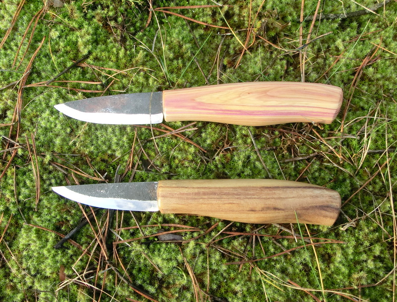

Vikmedis
 Pranešimo tema: Re: Apie medieną
StandartinėParašytas: 2014-07-08- 19:40
Girez rašė:
Vikmedis
Pirmas panašus į alyvą pagal spalvą.:)
StandartinėParašytas: 2014-07-08- 21:06
Buvo ta nuotrauka forume, bet reikėjo man rašyti tiksliau:viršutinis - alyva, apatinis - vikmedis.
Abu tinkami rankenoms gaminti.
