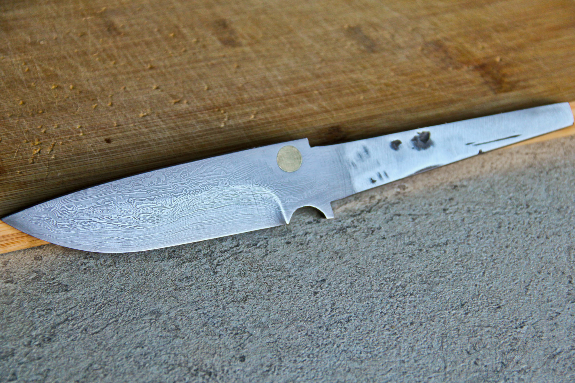

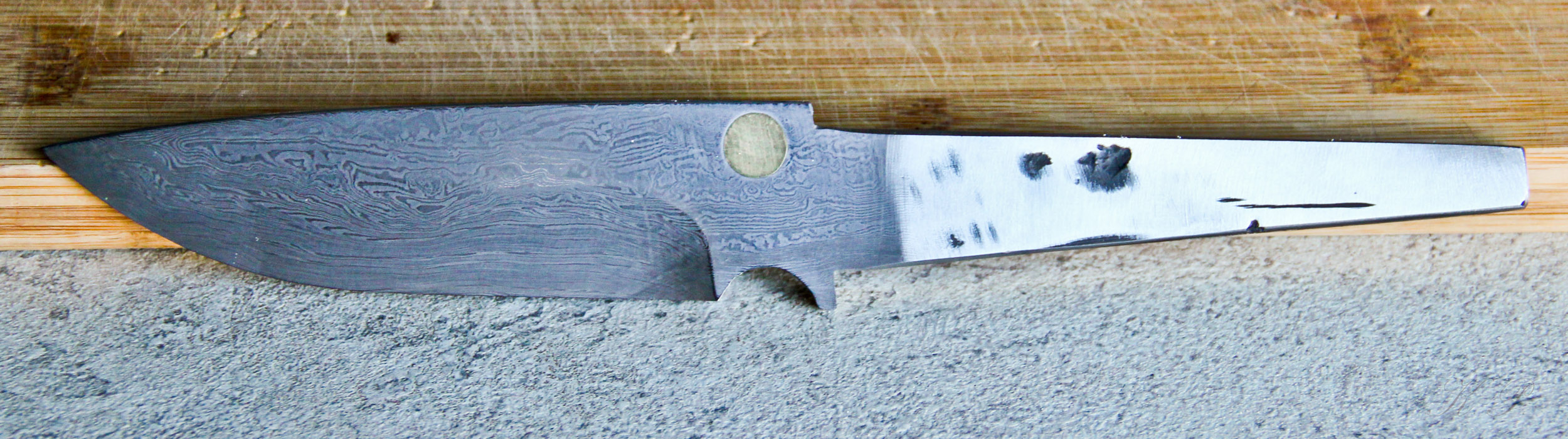

Naujas ruošinukas :) Gal kas kokiu pastebėjimu turit, kol laikas pataisyčiau :)

Mano galva - su geležtės geometrija viskas labai gerai. +1
Gal tik įkotės galas galėtų būti nuleistas iki centrinės geležtės ašies ar net kiek žemiau, kad dedant rankeną ją būtų lengviau teisingai orientuoti pagal pentį. :)
StandartinėParašytas: 2011-09-16- 19:47
Be išėmos po ženklu būtų puikus.
Dėl įkotės, tai sutinku, reiks pataisyti ;-)

Tai, kad tamsta minimalistas, o man truputį įmantresni patinka :)
