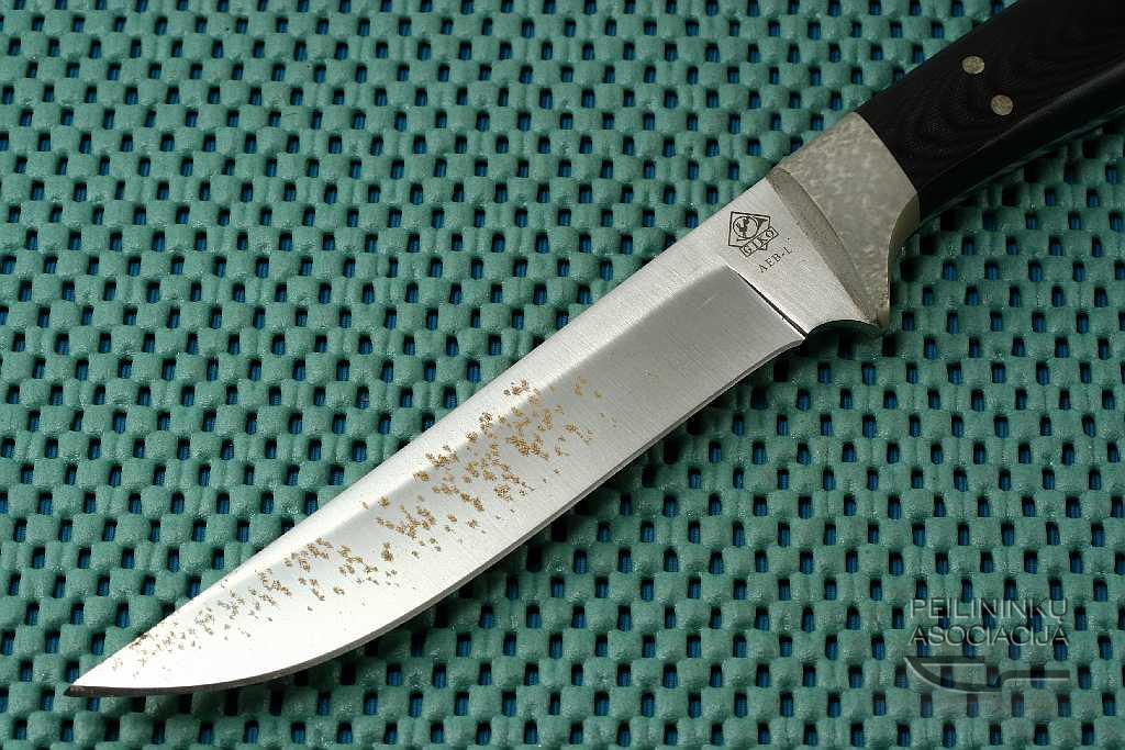

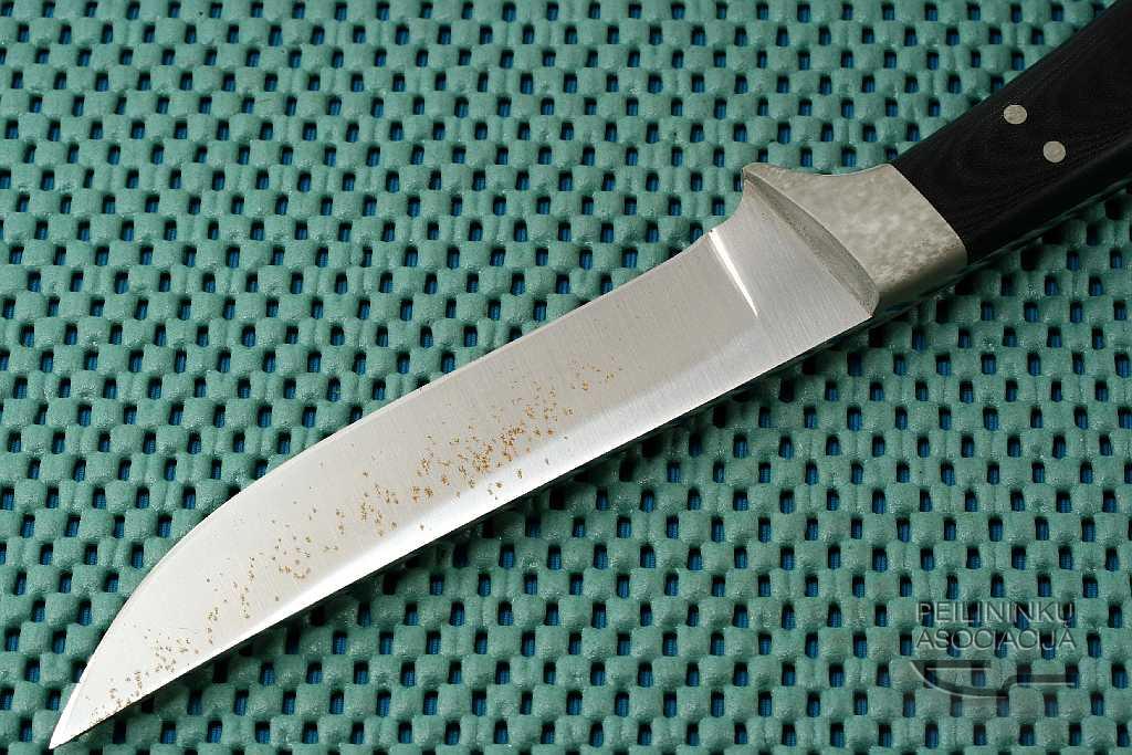

Priminsiu, kad UHB Stainless AEB-L pagal sudėtį nėra "nerūdyjantis", nes chromo mažiau nei 14%:
C       Si      Mn    Pmax   Smax  Cr
0.65  0.40  0.65  0.025  0.015  12.80
O štai kaip tai atrodo praktikoje, peiliui pabuvojus drėgnam rudeniniam miške ir savaitę pagulėjus neišimtam iš makštų: ;)

Plieno atsparumas korozijai labai priklauso ne tik nuo chromo, bet ir nuo anglies kiekio. Čia  (3 psl. viršuje) labai gerai matyti kaip skiriasi atsparumas korozijai. Chromo visuose plienuose beveik vienodai. AEB-L atitinka 13C26.
Beje, koroziją mažina ne tik chromas, bet ir visi elementai, kurie sudaro karbidus ir tokiu būdu „atima“ anglį iš plieno. Dažniausiai tai molibdenas ir vanadis, greitapjūviuose – volframas. Pvz., jei pliene 1% C, 13 % Cr, 3 % Mo ir 1% V, tokio plieno atsparumas korozijai bus panašus kaip plieno su 1% C ir 17 % Cr.
O geležtė parūdijo labai vietoj – nesunku sutvarkyti. Bet jeigu net bolsteriai pagelto vietom, tai sąlygos korozijai buvo sudarytos išskirtinės.

Peilį jau sutvarkiau. :)
O koroziją manau paskatino chemikalai, likę makštų odoje. Makštis buvo "brisinė" ir akivaizdu, kad oda ne augalinio rauginimo. Dregmė + chemija ir davė tokį rezultatą.
