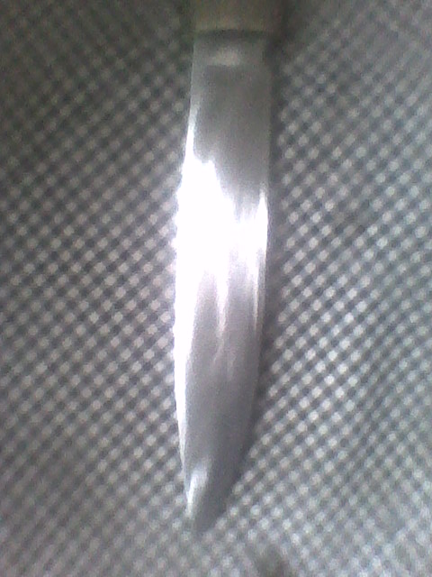

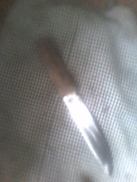

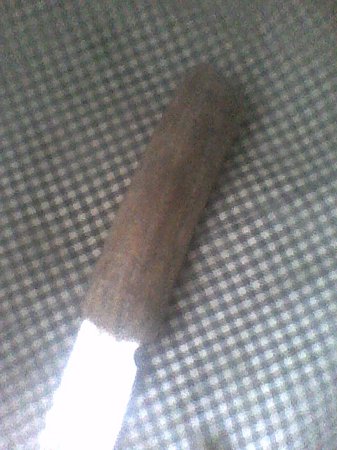

Gardos problema išsisprendė savaime,bendradarbis pamatęs geležtę ,ja susigundė ,ir davė gabalą elnio rago rankenai. Taigi išgremžiau minkštimą grąžtu ir įklijavau epoderva. Dizainas ir darbo kokybė nelabai kokia,bet jam patiko ,tai atidaviau už 50lt,pinigai lenktinuko fondui. Gal dėdė Vladas įkels foto ir pamatysit pabaisiuką KAPIG(kaip kabar). Smagei praėjo laikas gaminant jį
 Pranešimo tema: Ričardas rašė: Gal dėdė
StandartinėParašytas: 2011-01-30- 16:50
Pranešimai: 10894
Ričardas rašė:
Nuotraukas galiu įkelti, bet jų kokybė tokia prasta, kad nieko dorai neįžiūrėjau: :(
Gal pas draugus ar kaimynus fotoaparatą gali pasiskolinti? Nes fotografuoti telefonu - beprasmiška.
