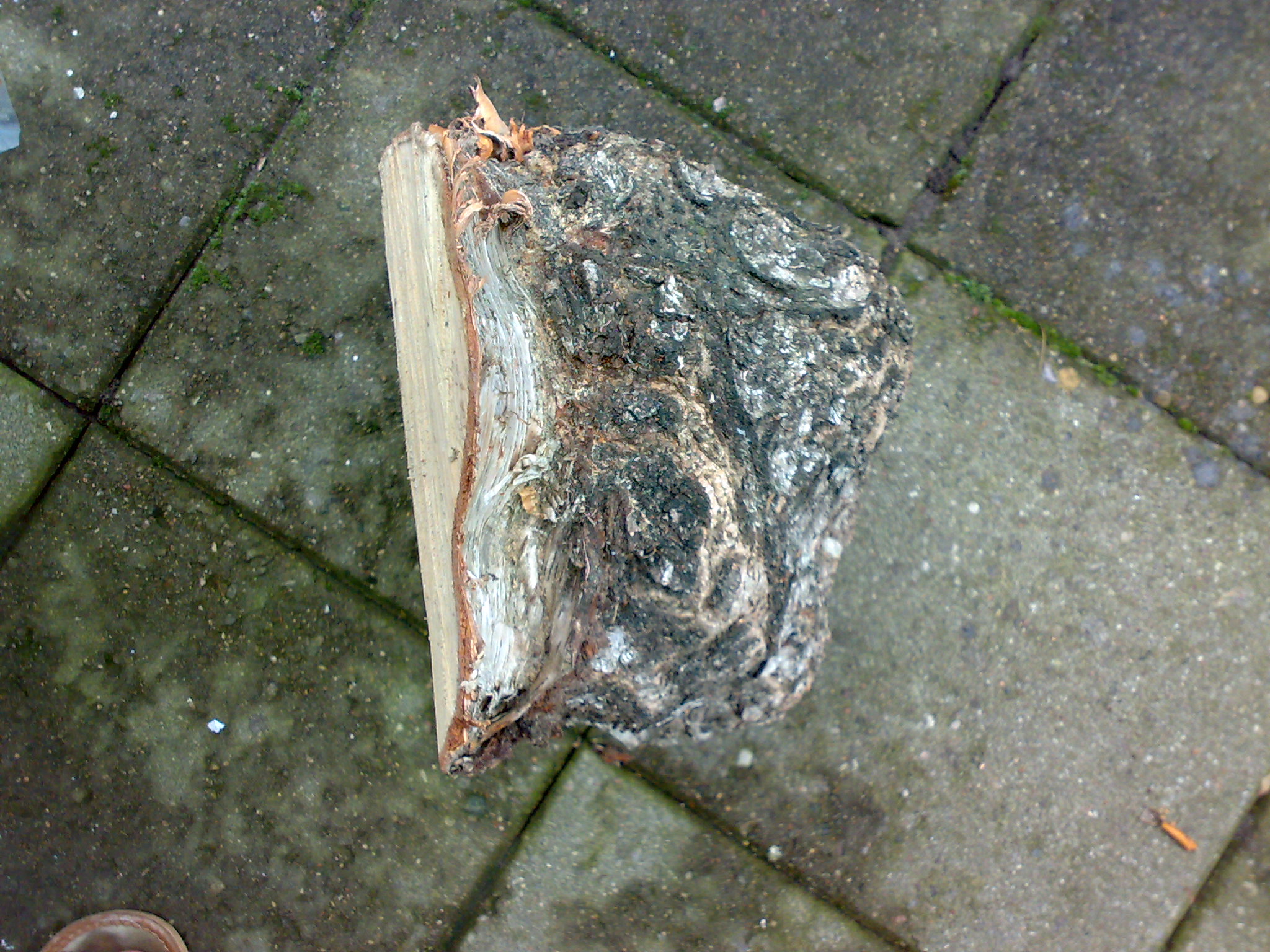

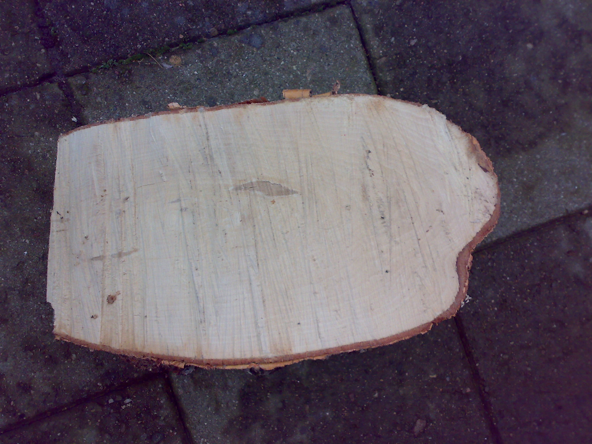

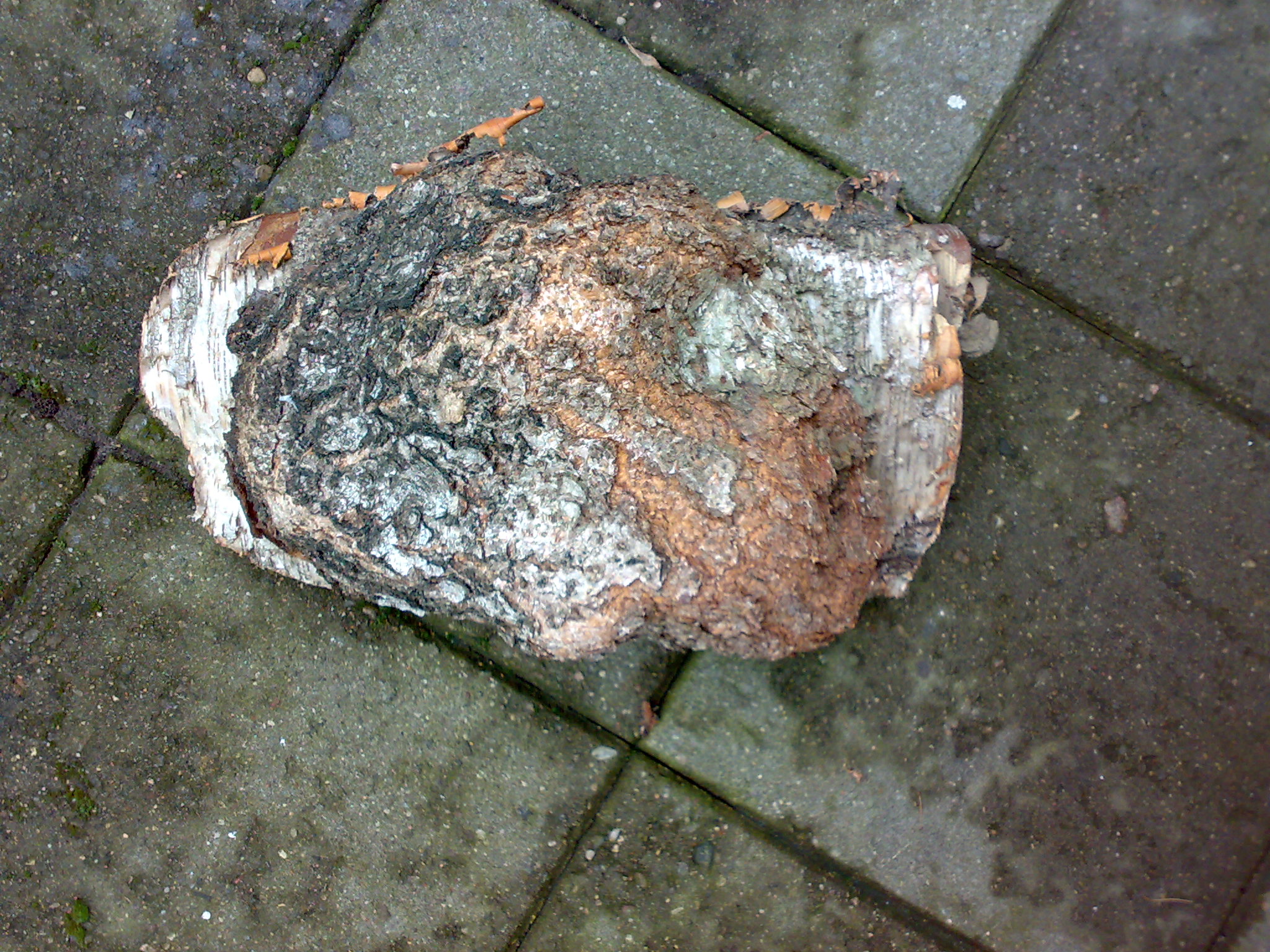

Pradedu temą apie originalios medienos paieškas.
Asmeniškai noriu pasidalinti kelių ruplių nuotraukomis, - užvakar begrybaudamas užtikau šias ruples ir kaip sykis turėjau švogerio Stihl'ių pagalbai :)
Foto:
StandartinėParašytas: 2010-09-16- 1:26
Pirma nuo viršaus - Beržas, antra - lazdynas.

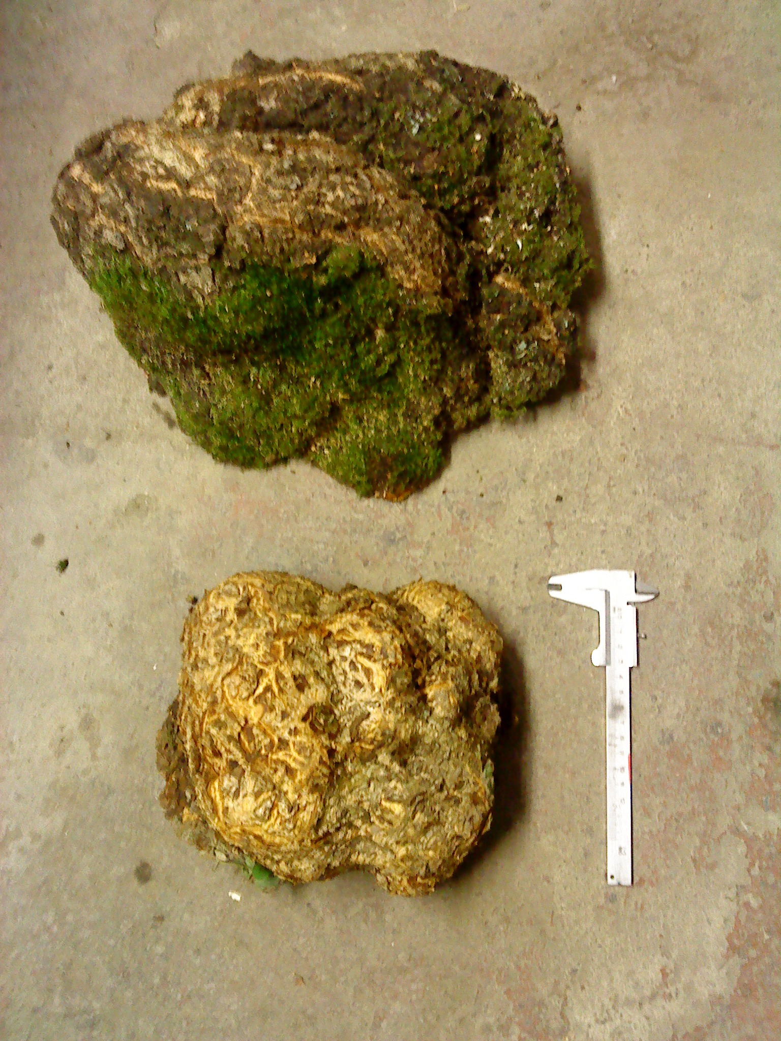

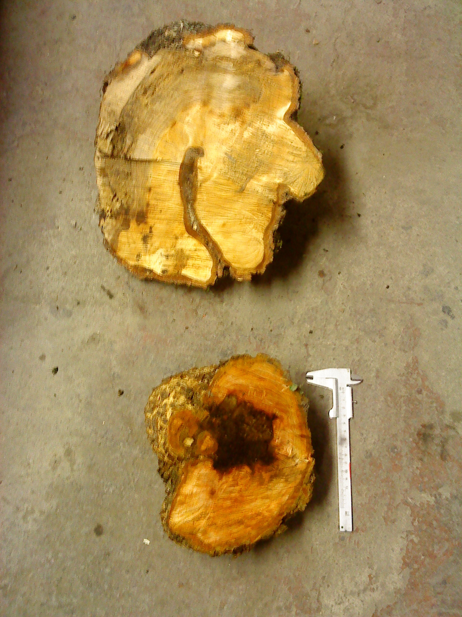

As irgi gavau ruplę, tik tokią nemažą... bevei metro skersmens :D Kolega Girez sakė, kad peiliams bus perstambus raštas, bet kampą aš vistiek nusiteikęs išbandyti :D
 Pranešimo tema: Gumbo rašto tankumas
StandartinėParašytas: 2010-09-16- 6:58
Pranešimai: 10894
Gumbo rašto tankumas priklauso ne nuo gumbo dydžio, o nuo augimo sąlygų. Kuo palankesnės sąlygos - tuo storesnė metinė rievė ir atitinkamai retesnis raštas. Ir atvirkščiai - kuo nepalankesnėse sąlygose augo medis (ir gumbas) - tuo plonesnės rievės ir tankesnis raštas. Tad pjauk ir žiūrėk "pagal faktą" ;)

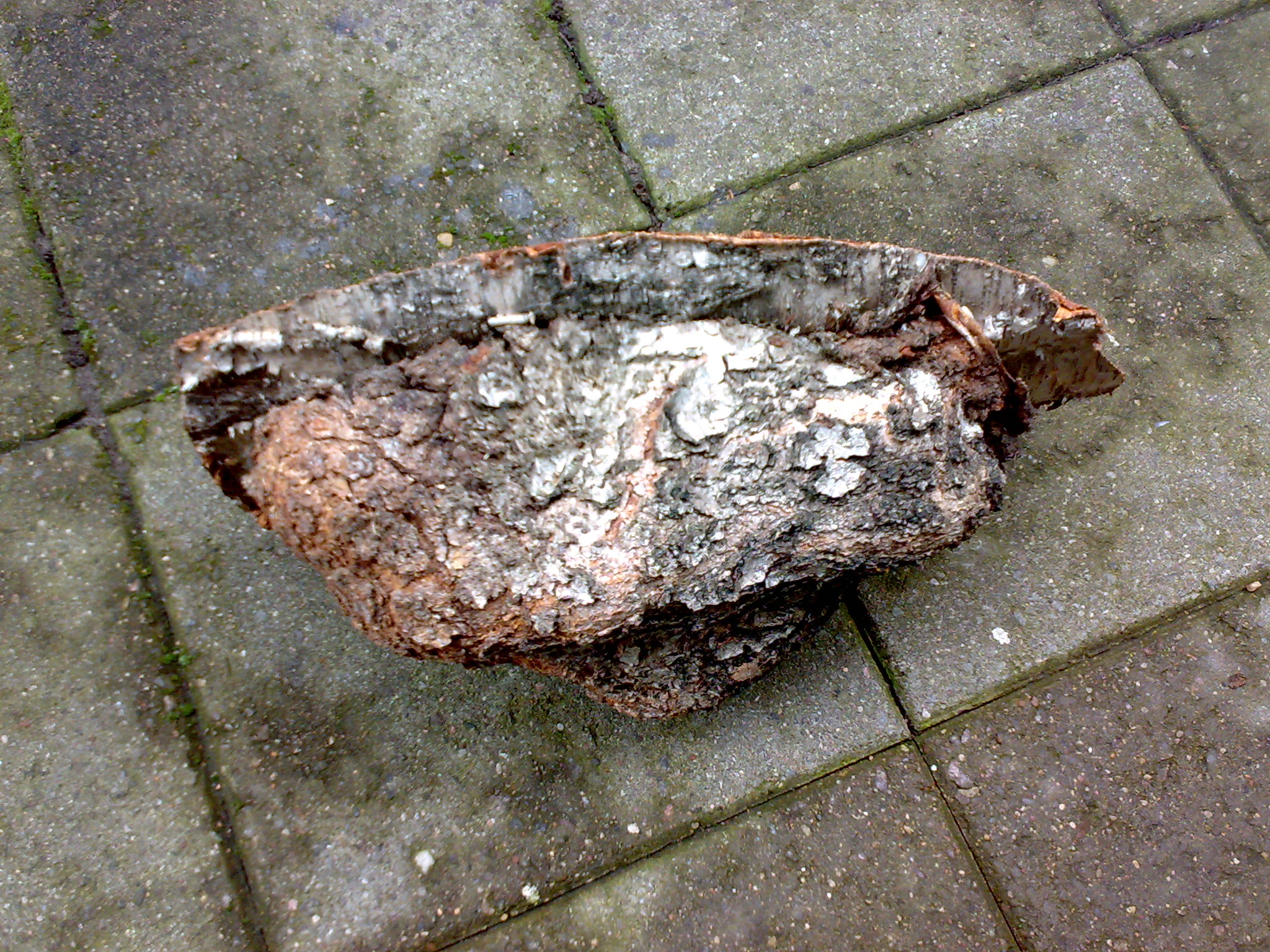

Štai mano rasta beržo ruple, turiu numatęs dar trys beržo guobos ir juodalksnio, tačiau stoka laiko, kad nupjauti
