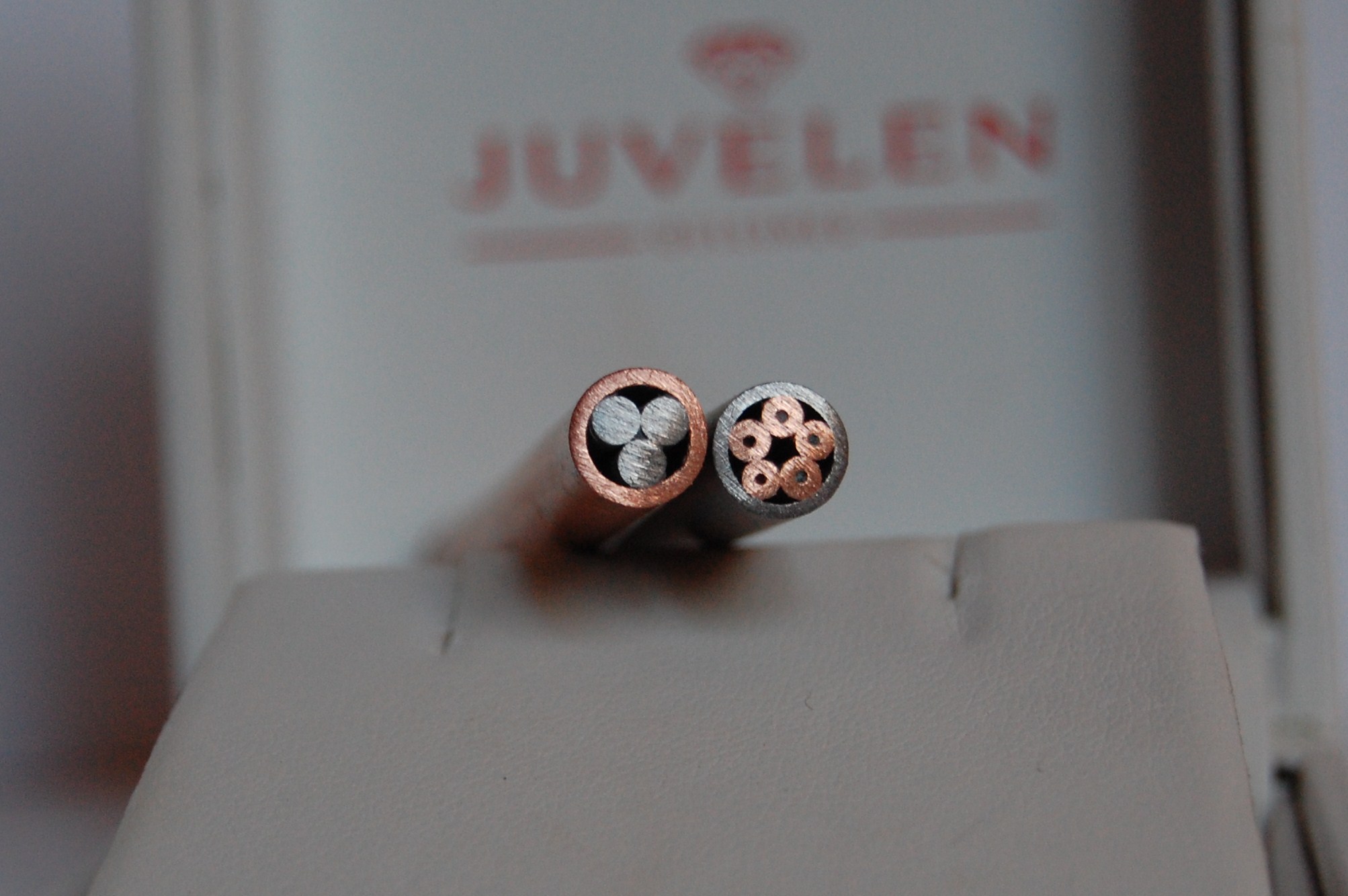

Pamėginau pasidaryti mozaikinių kniedžių:
6,35mm ss pirkti ebay, o visa kita - modelis.lt
Kaip užsipyldė - pamatysiu kai supjaustysiu :)
Jei kam įdomu čia matmenys:
B- žalvaris
C- Varis
Al -aliuminis
SS - nerudijantis plienas

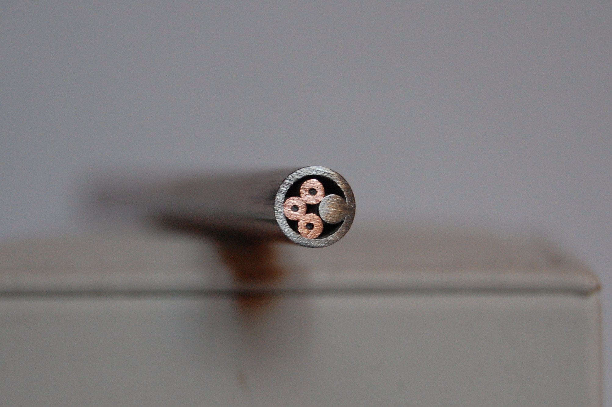

StandartinėParašytas: 2011-10-19- 23:01
Dar kelios kniedės, šį karta parsisiunčiau ir stačiakampio vamzdelio. Žalvarinės 7mm, baltos - SS 6,4mm

Dar kelios kniedės, ...
Įdomu, į antrą iš dešinės - kaip vielutes vienodais atstumais sukišai? :/
 Pranešimo tema: _Vladas_ rašė: Įdomu, į
StandartinėParašytas: 2011-10-20- 2:54
Pranešimai: 1305
Kiek įžiūriu, tai ten jom daugiau nėra kur dėtis, įsispraudė tarp kitų strypelių. Kadangi pastarieji juodi - nuotraukoje sunku įžiūrėt.
