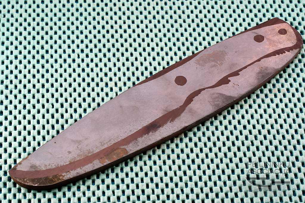

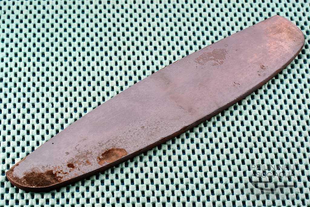

 Kolegos Makso dėka, pateko pas mane nedidelis gabalas "gudraus" ukrainietiško plieno DI-90 (oficialus pavadinimas:17Х5В3МФ5С2-МП) ir užsinorėjo man prisiminti senus laikus - vėl pačiam pasigaminti peiliuką. Juo labiau, kad smalsu buvo patyrinėti, ar tikrai tas DI-90 toks geras, kaip apie jį rašo. :)
Kadangi plienas jau buvo grūdintas (~60 HRC), pirmiausia ką padariau - pilnai jį atkaitinau, kad nereikėtų grūdintą deimantais zulinti ir galima būtų lengvai gremžti paprasčiausiais buitiniais įrankiais.
Atkaitinimo schema nesudėtinga:
- įkaitinimas iki 880*C ir išlaikymas tokioje temperatūroje 2-3 val.
- atvėsinimas su pečiumi iki 700-720*C ir išlaikymas tokioje temperatūroje dar 2-3 val.
- atvėsinimas su pečiumi iki 600*C ir toliau galima vėsinti ore, bet kadangi kaitinimui sugaišau visą dieną ir jau buvo vėlus vakaras, palikau geležtę pečiuje vėsti per naktį.
Ryte ir pečius, ir plienas dar buvo vos šilti.

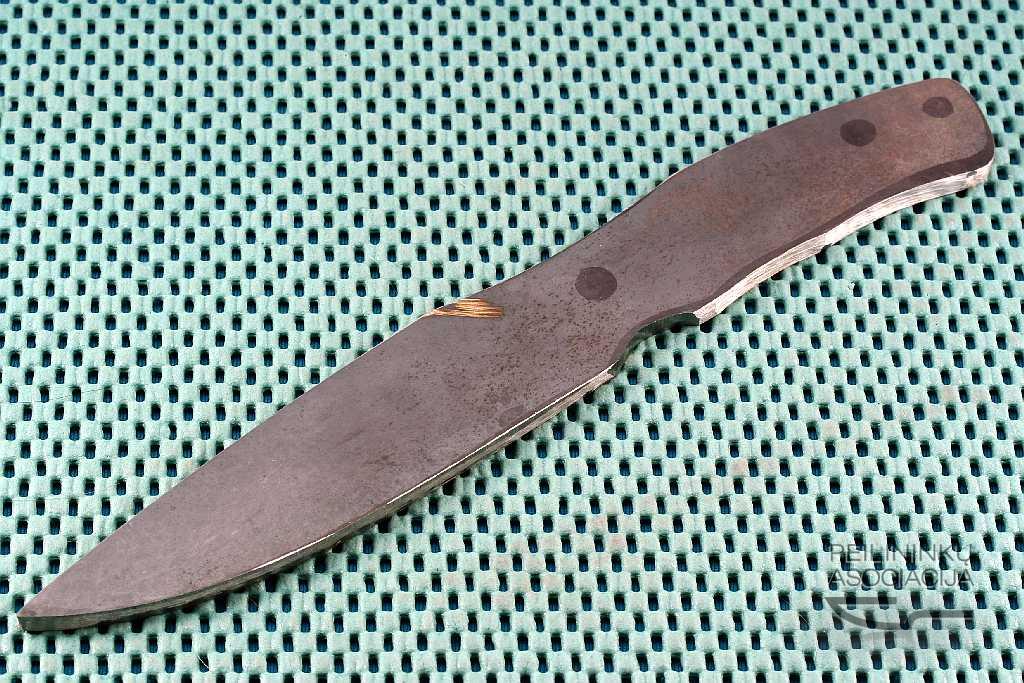

Kol plienas šilo pečiuje, pasipaišiau būsimo peilio kontūrus, tad sekančią dieną beliko pernešti kontūra ant atkaitinto ruošinio
ir su buitiniu elektiniu galastuvu ant rupaus akmens nudrožti viską, kas nereikalinga
Sekantis žingsnis būtų išgrežioti rankenoje skyles ir preciziškiau apdrožti kontūra, bet tuo užsiimsiu jau kitą savaitgalį. :)

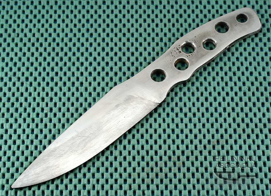

Taip gavosi, kad buvau likęs be fotoaparato, tad praeito savaitgalio darbų neužfiksavau, o dabar jau kontūras pilnai suformuotas, skylės išgręžiotos ir nuolydžiai daugmaž apdrožti dilde:
Su nuolydžiais dar reikės paplušėti - išlyginti viršutinę liniją ir gražiai suformuoti nuolydžių pradžią. Tuomet beliks išlyginti ir nušlifuoti visas plokštumas, užapvalinti briaunas ir galima bus grūdintis. :)

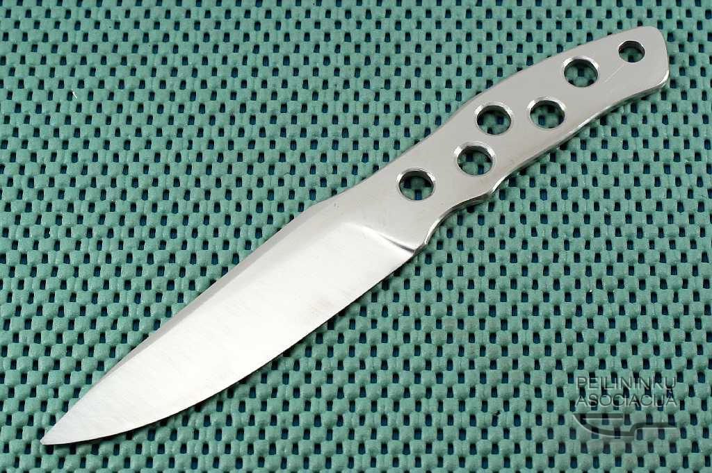

 Nors ruošinys pilnai paruoštas grūdinimui -
savo mufelinį pečiuką sugadinau bandydamas įkaitinti iki grūdinimui reikalingos temperatūros. :(
Guodžia tai, kad dėl terminio apdorojimo žadėjo pagelbėti Tomas, tad gamybos procesas nesustos. :)

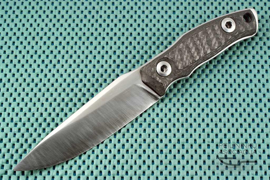

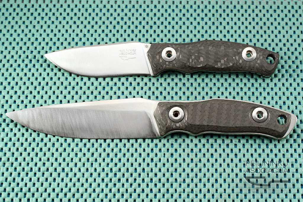

Buvo likusios eksperimentinės LPA-2008 kriaunos, taigi nutariau jas panaudoti. Dėl to rankenos panašios.
O bendras peilių dizainas ir tikslinio panaudojimo idėja kiek kitokia, kas beje akivaizdžiai matosi padėjus greta abudu:
Tikslinio panaudojimo ideja galbut ir kitokia, bet is principo jau gamybos stadijoje matesi, kad bus asocijacijos vyresnysis broliukas ;-)
 Pranešimo tema: Niekaip ne vyresnis.
StandartinėParašytas: 2011-10-06- 12:32
Pranešimai: 295
Miestas: Marijampolė
Niekaip ne vyresnis. Jaunesnis, tik stambesnis.
