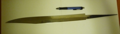

Turiu didelį poreikį greitu laiku susikomplektuoti ankstyvoųviduramžių laikotarpį atitinkančią ginkluotę, o vienas i6 jo atributų scramasax'as.
Geras draugas padėjo varge ir nukale puikią geležtę ir dabar liko tik pabaigti komplektavimą iki galo: rankena, makštis.
Ar būtų iš Jūsų kas nors galinčiu ir (svarbiausia norinčiu) priderinti ir pagaminti rankeną gražiai pradėtam daiktui.
Ašmenų ilgis ~55 cm
Nuotrauka prisegama.
Rankeną norėčiau padaryti iš elnio rago su žalvariniu bolsteriu (itariu taip vadinasi rankenos priekyje esanti apdaila) ir nežinau_kaip_vadinasi antgaliu.
Spėju, kad medžiagas turiu. Elnio ragų gyvas velnias ir žalvario plokštė 3,0 mm petelnės dydžio.
Pats žaviuosi peiliais ir jų gamyba, bet neturiu galimybės susikomplektuoti reikiamų įrankių ir gamybos bazės, todėl manau, kad bendradarbiavimas su Jumis gali padėti pasiekti norimo rezultato be investicijų į infrastruktūrą.

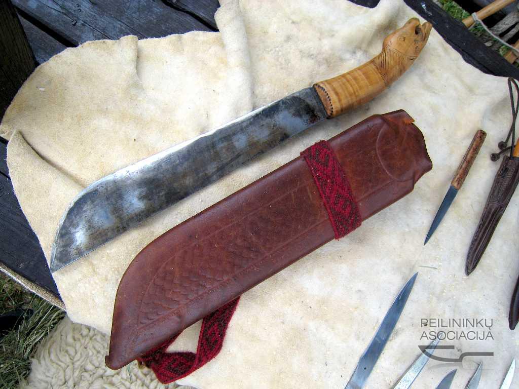

Rankenos priekyje esanti detalė vadinama "atrama", rankenos gale - "buoželė". Visus dalių pavadinimus rasi "Tipologijoje".
Kalbant iš esmės, turėtum patikslinti kokio tipo skramasakso rankenos nori, nes jos kiek skyrėsi priklausomai nuo laikotarpio ir vietovės.
Pvz. taip atrodė tradicinis VI a. anglo-saksų kovinis peilis, kitaip vadinamas "skramasaksas":
Sprendžiant iš tavo aprašymo numanau, kad norėtum kažkokios panašios rankenos:
bet galiu klysti, tad būtų geriausia, jei pabraižytum norimos rankenos schemą, kad kolegos žinotų į ką orientuotis. Gal tuomet kas nors iš jų ir apsiims pagaminti. :)

Teisingai supratote, kad linkstu į antrojoje nuotraukoje matomą variantą - paprasta sveiko rago rankena.
Tik geležtė mano turima šiek tiek civilizuočiau apdorota, taigi pakilsiu net iki kokio XI a. :)
http://www.myarmoury.com/review_em_seax.html
Mačiau pas kolegą iš Lenkijos seax'a kurio geležtės strypas (įkotė) pereina kiaurai rankeną ir buoželę ir gale suformuota dekoratyvinė kilpa odiniam dirželiui
Nežinau ar tikslinga taip daryti rankenai iš rago, gal užtektu naudoti rago kamieną ir negaditi naturalaus vaizdo...
Taigi iki brėžinio dar reiktų galvoje vaizdą susidelioti :-/

3 mm žalvaris tokiai atramai per plonas. Dar reiks daryti galinės dalies(buoželės) plokštelę, prasriegti įkotę, ištekinti žalvarinę galinę vežlę. Ji gali išorėje užsibaigti kilpele ar bumbulu. Buoželė dėl ginklo balanso turi būti sunkesnė. Tam, kad gerai viską padaryti, 3 dienų neužteks, o kaina gali netenkinti užsakovo.

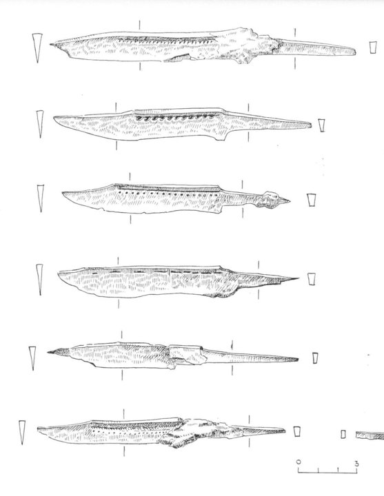

Pirmas iš kairės:
Informaciją apie autentiškus lietuvių kovos peilius rasi straipsnyje.
