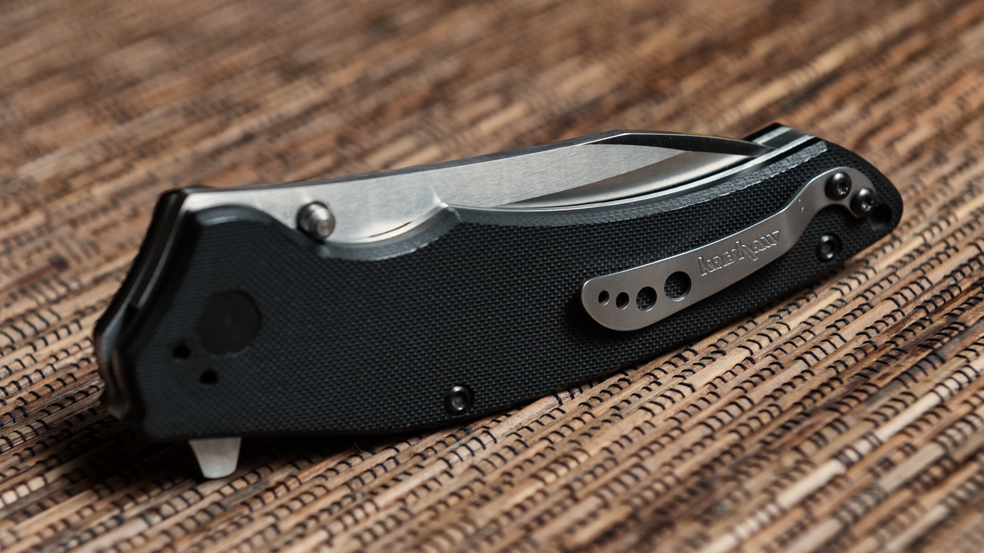

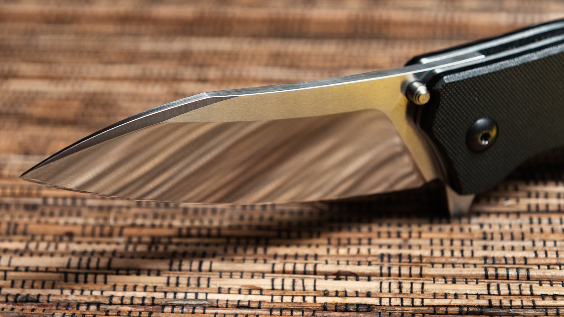

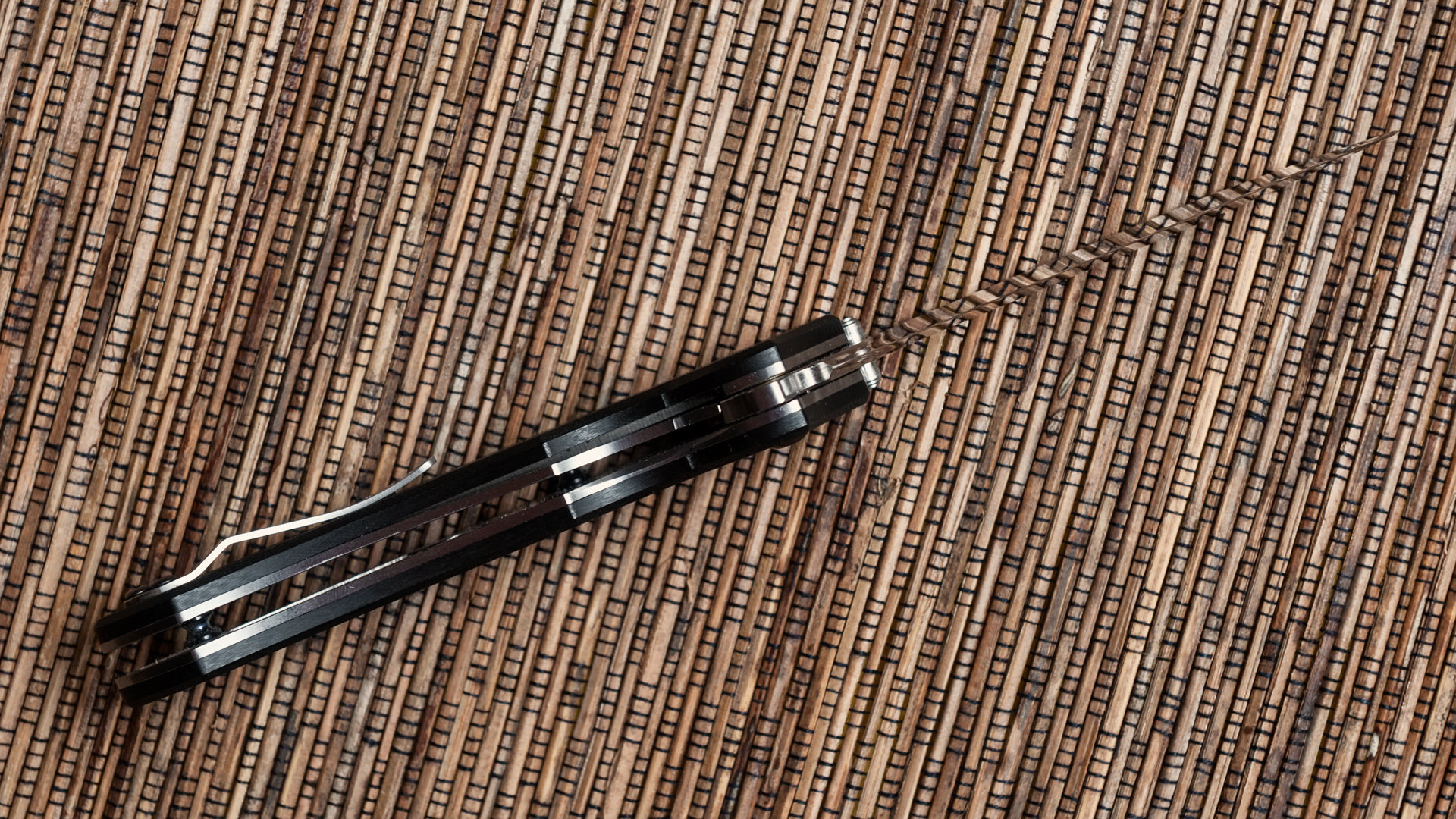

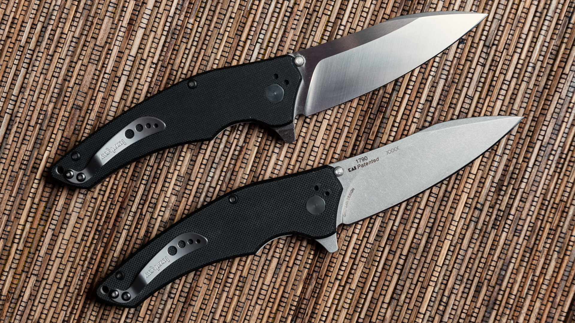

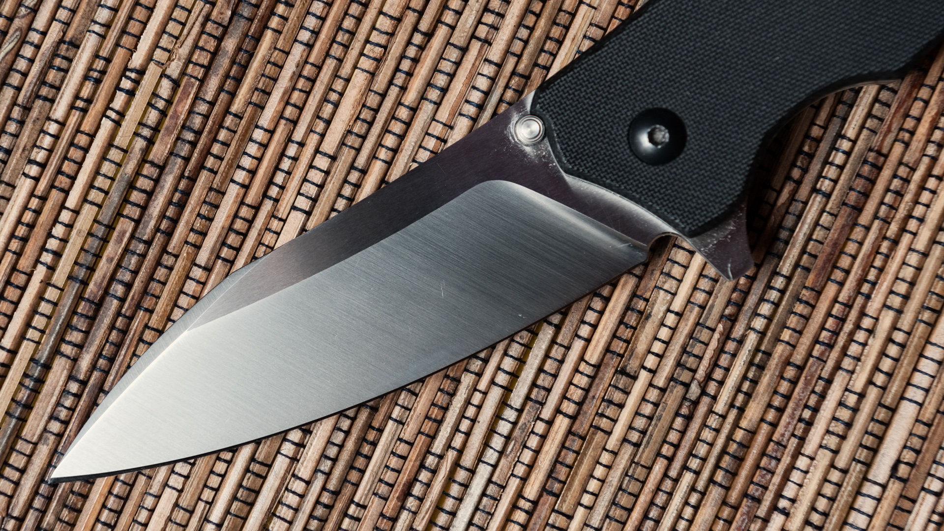

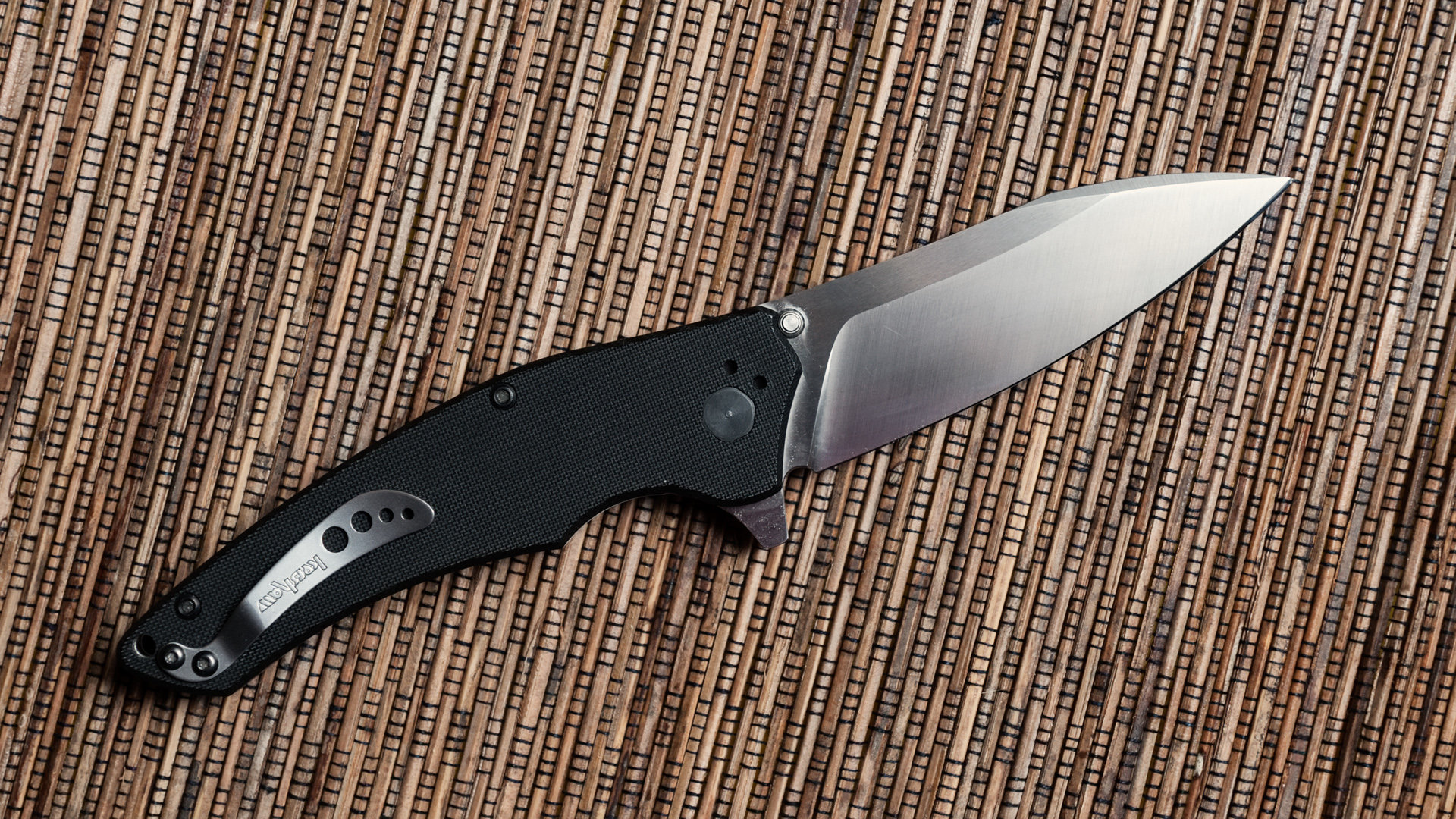

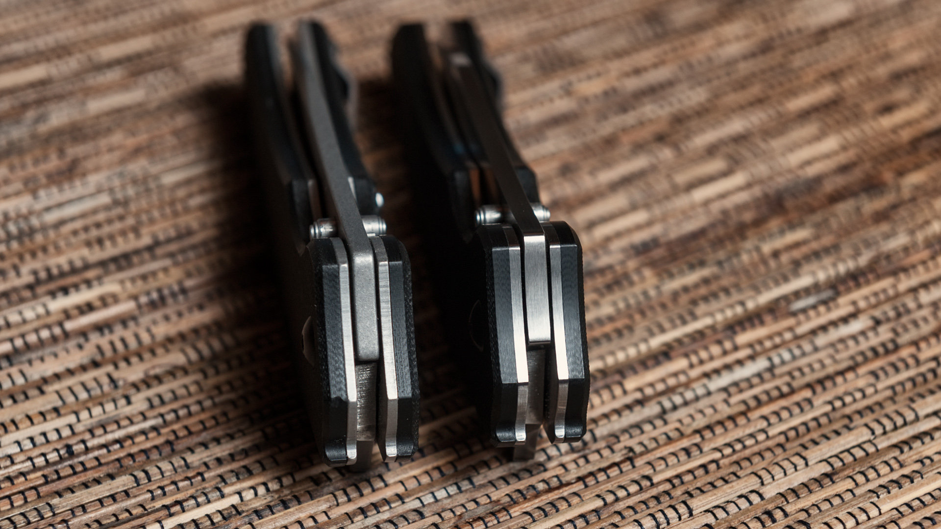

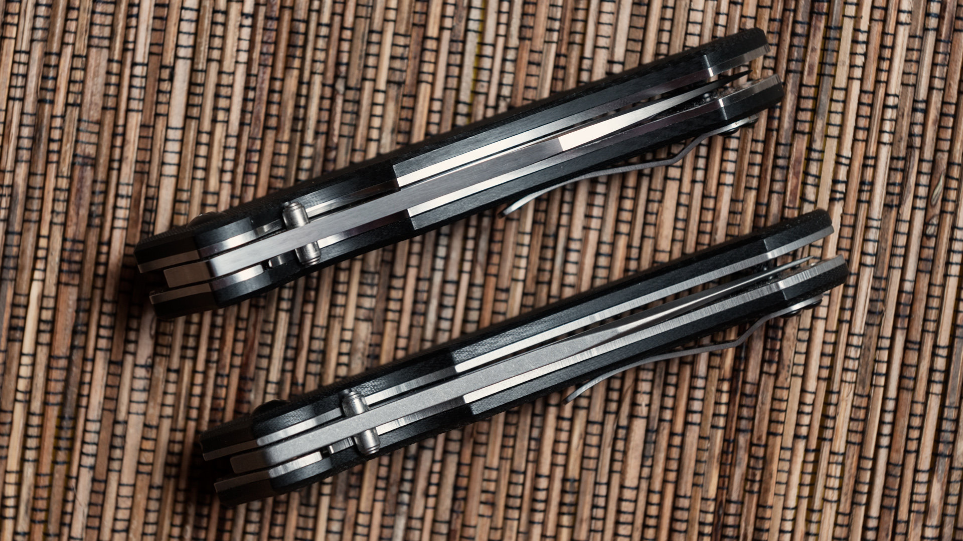

Dar vienas bendras mano idėjos ir Dainiaus (Balt) gamybos rezultatas. Šį sykį pakeista Kershaw Turbulence geležtė. Grūdino Tomas, RWL34, šiek tiek daugiau nei HRC63. Papildomai peršlifuoti laineriai. Visos metalinės dalys "prabangiai blizga". Rezultatas nuostabus. Suvesta į 0.3, šeip taip dasigalandau .. skalpelis *2thumbs*
*hi*
Fotkės kiek paskubom, bo norisi pasigirt *jump* Kelios kartu su originalu, palyginimui.

A nu kad nieko ypatingo. Idėja kilo dėl to, kad labai patiko pats asistinis fliperiavimas, pats dizainas, tačiau nelabai patiko plienas, bei apdirbimas. Užsinorėjosi, kad galimybių ribose, viskas būtų maksimum. Suderinus mano norus, Dainiaus galimybes ir mūsų bendrą požiūrį į piniginį kompromisą, va gavosi toks rezultatas. Šeip gyvai, tikrai atrodo labai gražiai, dabar jau tik G10 "pigina" :) Nebent kokį cocobolo inlėjus padaryt ... arba su laiku apskritai vietoj G10, pasidaryt medines kriaunas. Šeip peilis naudojamas kasdien, tik labiau akcentuotai į pjaustymo darbus, o ne į, tarkim, turistavimo.
Kas liečia gamybą, tai iš esmės remtasi originaliomis geležtės formomis, tik su griežtesnėm falšo linijom. Nuolydis ploksčias, nuolydžio linijos apvalinimas prie spynos nepavyko, tačiau pasiderinus ir pamąsčius, manau gavosi dar geriau su griežtesnėm linijom. Jei įdomu smulkiau apie finišą, gal Dainius pakomentuos tiksliau.
Pisipažinsiu, rezultatas gavosi geresnis, nei tikėjausi :-B
Čia, žinoma, reikia suprasti, kad tikėjausi labai gero, o Dainius "apgavo", ir padarė tiesiog labai labai gerą ... *oops*
 Pranešimo tema: Dėl finišo - nuolydžiai
StandartinėParašytas: 2012-09-28- 9:56
Pranešimai: 94
Miestas: Marijampolė
Dėl finišo - nuolydžiai Trizact A16 , po to Scotchbrite Med juosta , plokštuma- Trizact A16 ant plokščio šlifavimo staklyčių , visi šonai su labai atšipusia 320 rupumo juosta .
