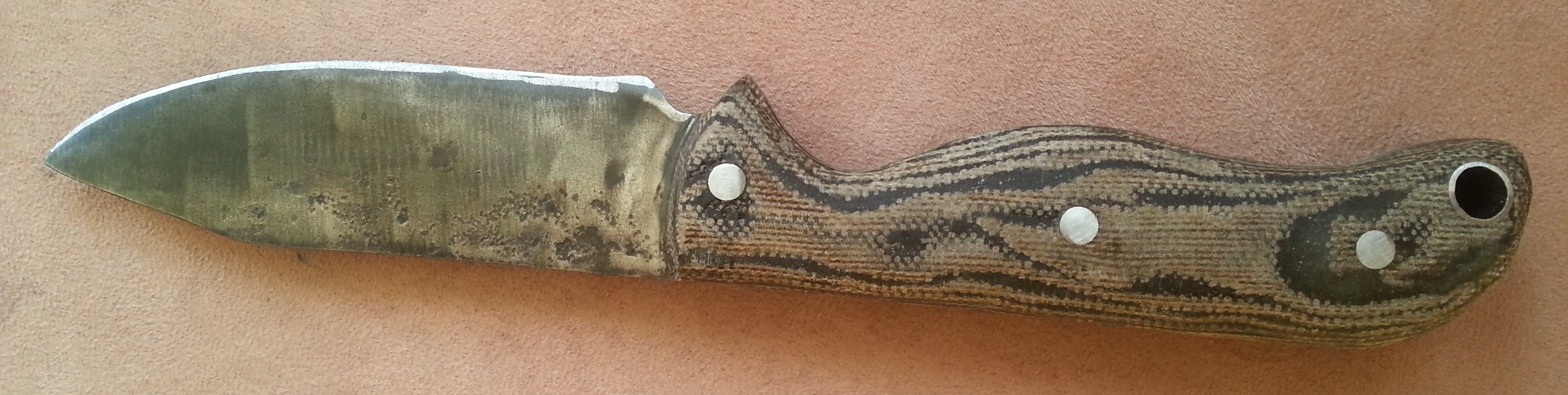

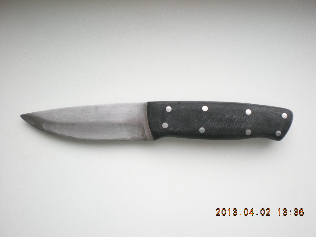

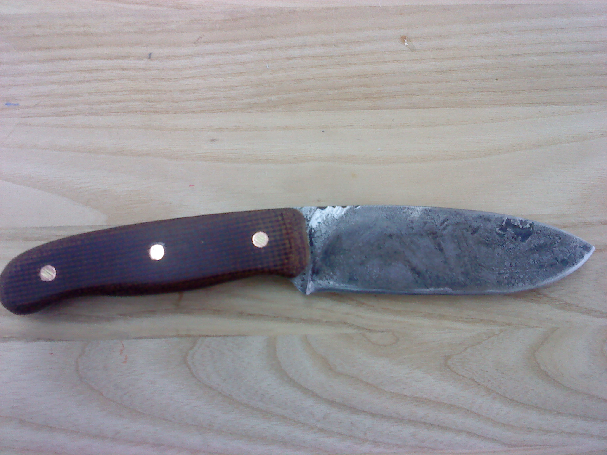

Pvz.:
Tvarkingai išbaigti šiuos peilius jokia sudėtinga įranga nereikalinga. Reikia tik noro ir trupučio papildomo darbo.
O kad tai įmanoma, esu rodęs ant Ričardo peiliuko:
Prieš išbaigimą
10x8-Ricardo-peilis-001.jpg 10x8-Ricardo-peilis-002.jpg 10x8-Ricardo-peilis-003.jpg
Po kelių elementarių "kosmetinių operacijų":
10x8-Ricardo-peilis-007.jpg 10x8-Ricardo-peilis-008.jpg 10x8-Ricardo-peilis-010.jpg
Taigi gera įranga yra gerai, bet peiliadirbio noras padaryti peilį gerai - dar geriau. ;)

Ha, žiūriu mano peilis pateko į antipavyzdį. Teks pasistengt :)
Mano atveju šiam peiliui dar reiks kosmetinių štrichų, tačiau jie tik kaip špaklius kiek paslėps tai kas neišvengiama..
Tai gerai kad foto neblogai gavosi.... ;)
StandartinėParašytas: 2013-05-08- 20:56
Pranešimai: 10894
Beelz rašė:
Mano atveju šiam peiliui dar reiks kosmetinių štrichų, tačiau jie tik kaip špaklius kiek paslėps tai kas neišvengiama...
Kalba ne apie trūkumų "paslėpimą", o apie tai, kad pridėjus šiek tiek papildomų pastangų daug ką galima padaryti geriau.
Tvarkingas bendras peilio vaizdas - mažų smulkmenų visuma.
Vienur paliktas nenušlifuotas stambesnio abrazyvo pėdsakas, kitur neištiesinta kryptelėjusi penties briauna, nenuimti atšerpetoję rankosaičio vamzdelio kraštai, nelygiai nušlifuotos plokštumos, nėra elementų simetrijos ir pan. Atrodytu nereikšmingos ir nesudėtingai pataisomos smulkmenos.
Bet būtent tokios smulkmenos ir apsprendžia, kad peilis atrodo neišbaigtas. :(
Todėl dizainas gali būti geras, medžiagos geros, gamybos technologija gera. Bet jeigu išbaigimas blogas - galutinis rezultatas "nedžiugina". ;)
