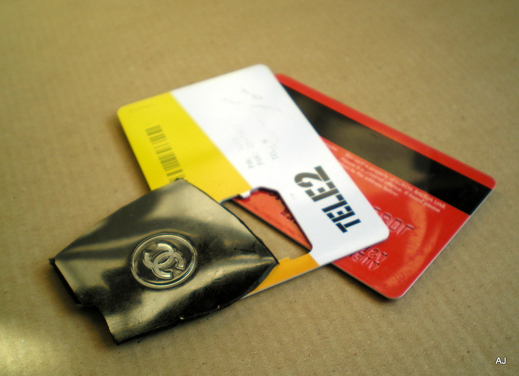

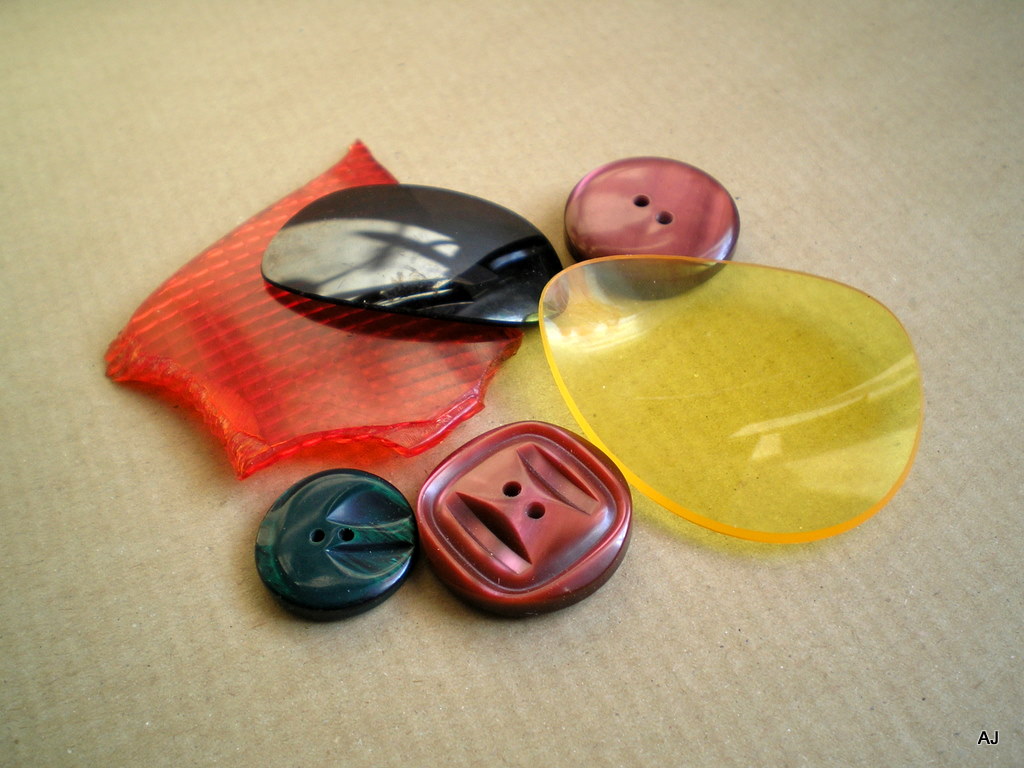

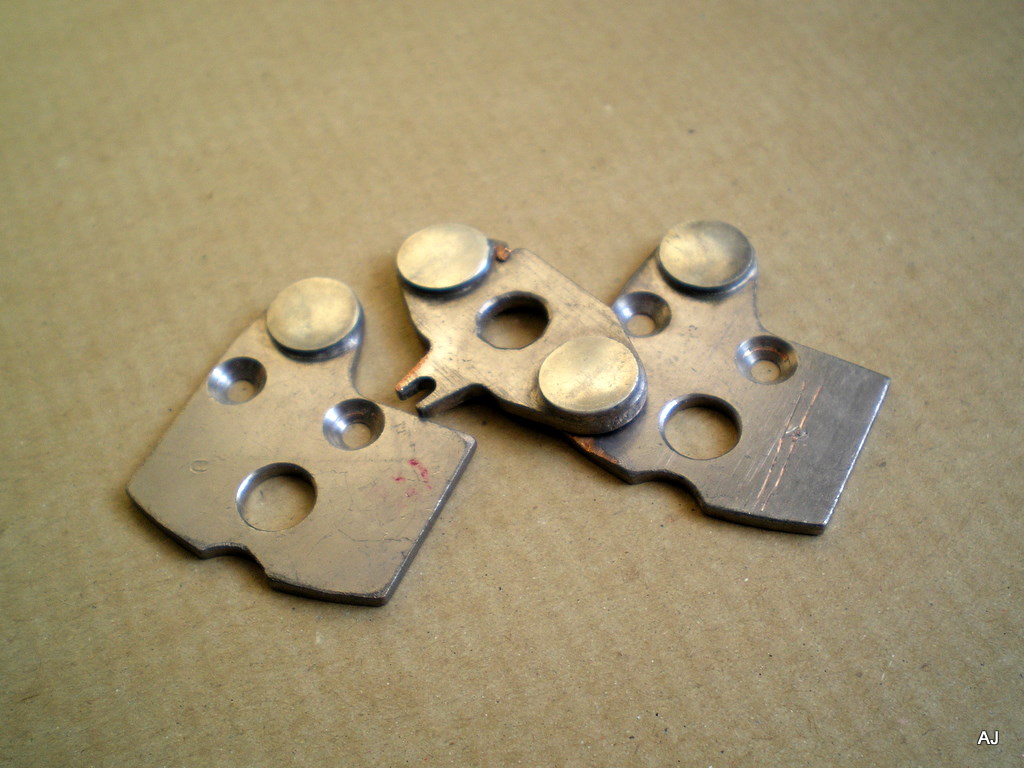

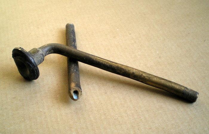

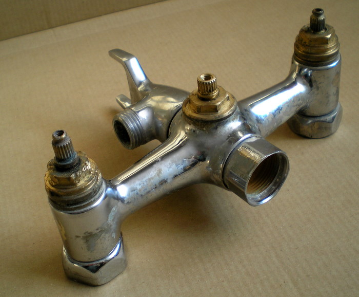

Daugelis žaliavų gali būti perdirbtos ar panaudotas kitaip. Tai lyg antras gyvenimas, "second hand". Santechnikos ir elektrotechnikos įrengimai dėl panaudoto žalvario ypač tinka pelių gaminimui. Maišytuvuose yra ašys, iš kurių elementariai tekinamos galinės veržlės. Supjausčius maišytuvą gausime gerų ruošinių atramoms. Sunkvežimio ventiliai pasitarnaus įvorėms. Relėse būna sidabriniai kontaktai, jie tinka įkotės užplakimui. Plastikinės kortelės, sagos, akinių stiklai, "stop" žibintai tinka tarpinėms. Ardant spausdintuvus, kompiuterius galima rasti gerų dalykų. Tai tik keli pavyzdžiai. Atidus meistras gerų medžiagų gali rasti visur ir pasidalinti savo patirtimi.

Senos kryptinės tv antenos-dažniausiai bronžinių vamzdelių šaltinis,ss vamzdžiai pieno ir kitų technologijų linijų -ss skarda nuo 1iki5mm.
