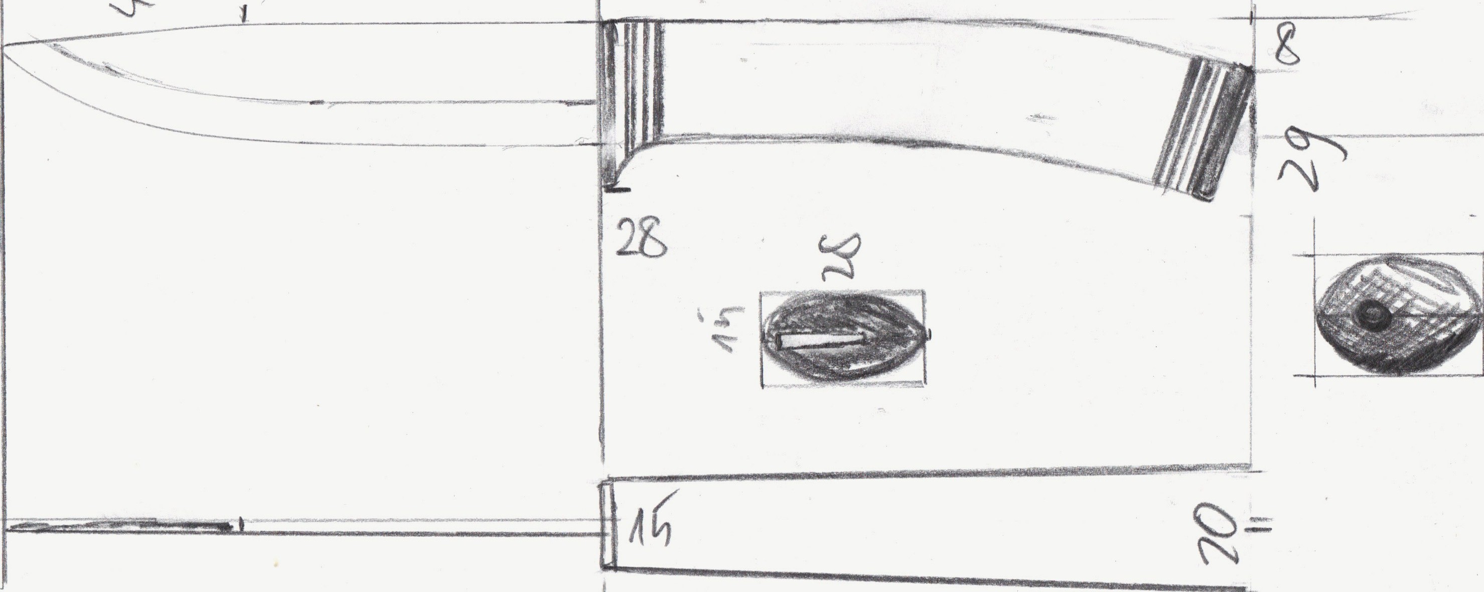

Tuoj gims pirmas peilis... na gal uz kokios savaites :) Prekes is brisos.fi ir is brusleto jau keliauja pas mane, ruple ryt bus paskersta su benzapjuklu. O stai pirmo peilio brezinys jusu teismui (kad negadint brangiu gelezciu pasirinkau paprasta karboninio plieno asmeni).
Asmenu ilgis 100mm, kriaunos 110mm
StandartinėParašytas: 2011-02-20- 1:46
Pranešimai: 156
Miestas: Šiauliai
Bent man per mažos kriaunos.
StandartinėParašytas: 2011-02-20- 4:42
Pranešimai: 10894
fastacas rašė:
Jei kalba apie rankeną, tai pritariu - išmatavimai tinkantys tik mažam delnui. "Standartiniam" delnui jau reikėtų kokiu centimetru ilgesnės ir ties viduriu storesnės.
 Pranešimo tema: Geležtės rankena tikrai
StandartinėParašytas: 2011-02-20- 17:25
Geležtės rankena tikrai nesugadins. Jei nepavyks iš pirmo karto - nuskaldai rankeną, nuvalai geležtės įkotę ir vėl gali bandyti ;)
