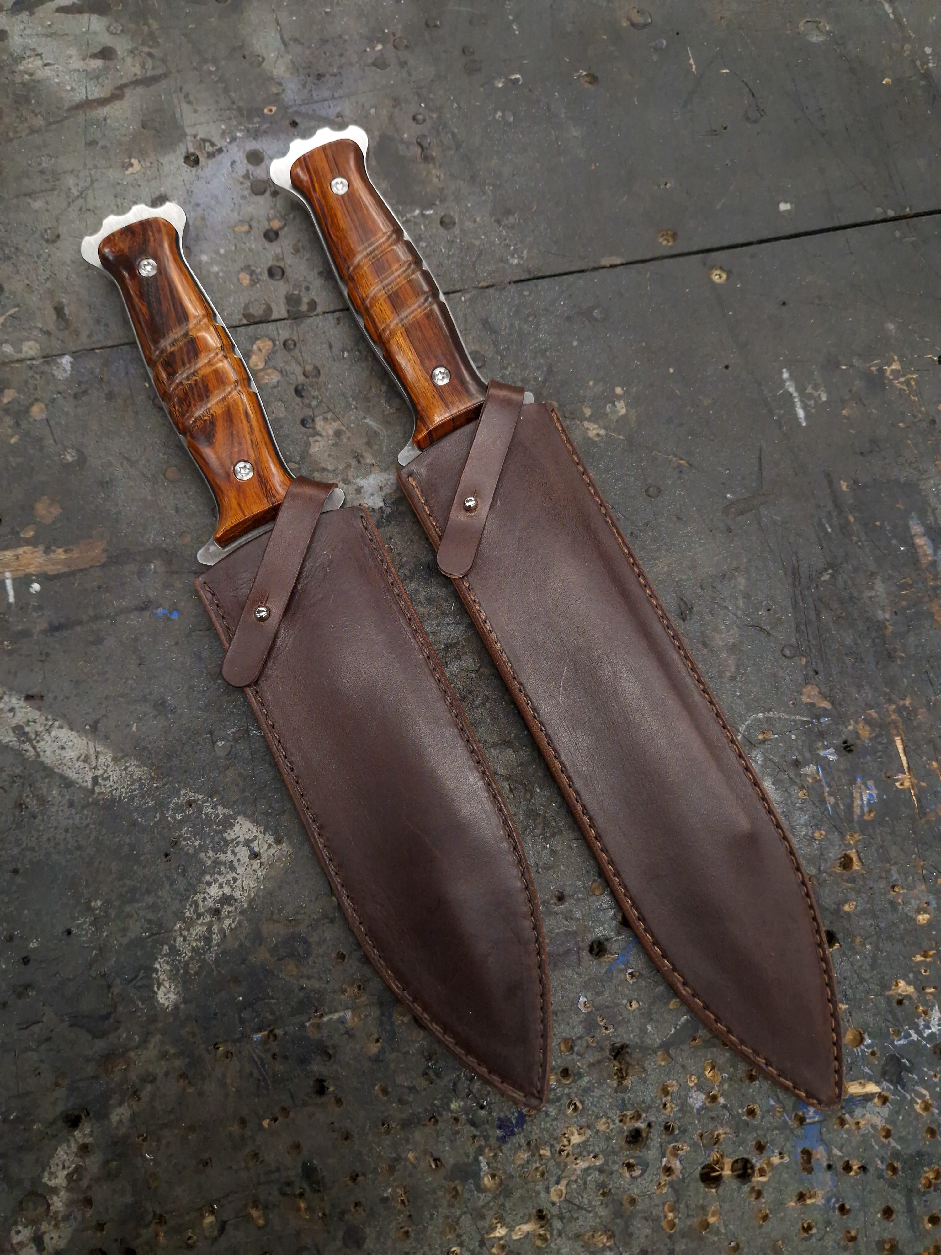

StandartinėParašytas: 2025-10-22- 15:25

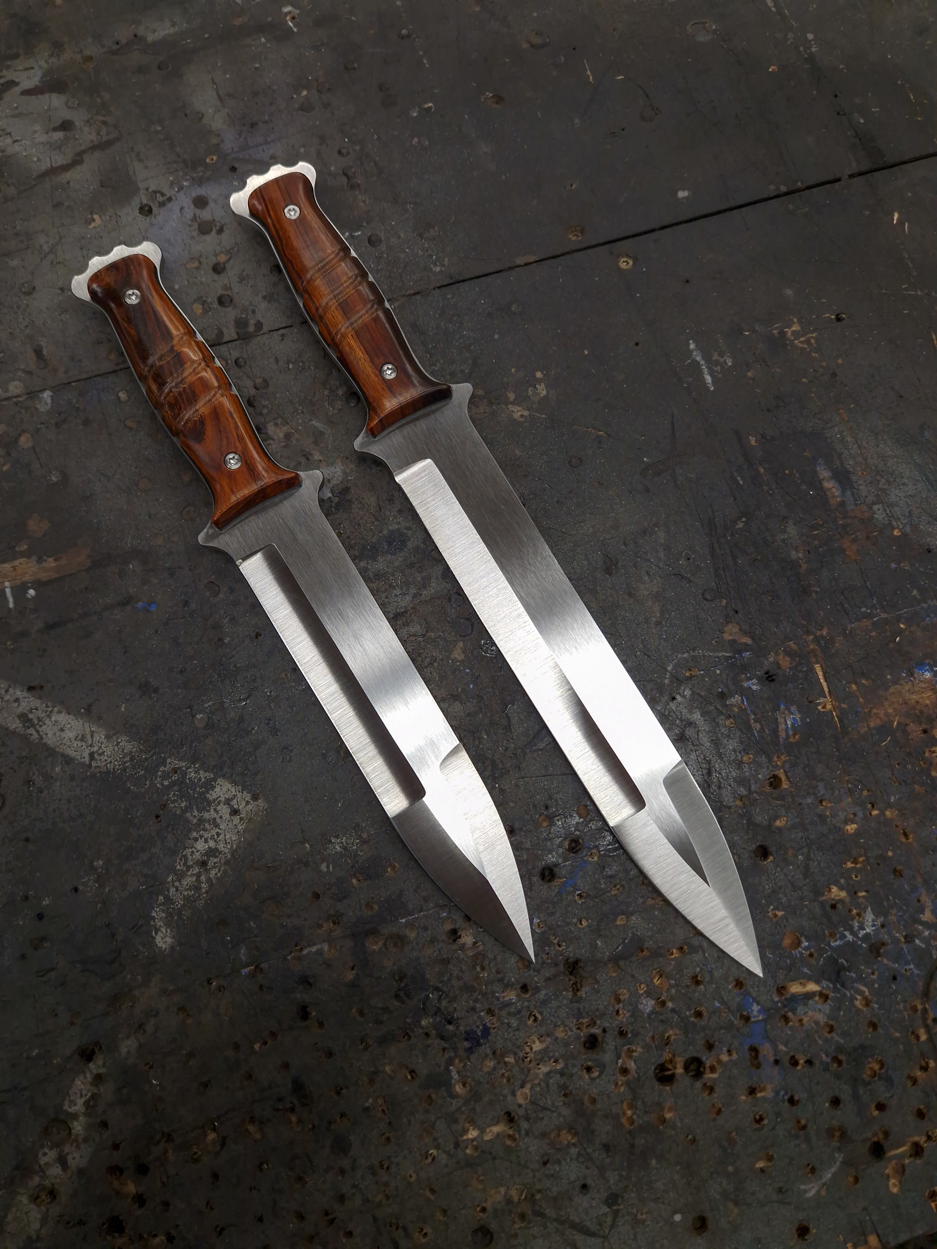

5mm N690 61HRC
Didelio geležtės ilgis: 252mm
Mažo: 195mm
Geležtės pjaunačioji dalis įgaubta linzė, o priekis labai švelnus convex.
Rankena: Poliruotas Ironwood su G10 tarpine, tvirtinta nerūdijančio plieno važtais. Rankenų grioveliai išsipoliravio labai gražiai, bet foto atrodo išdraskyti, optinė apgaulė nes taip eina medžio struktūra.
Odiniai dėklai su užsegimu ir drenažiniu grioveliu.

StandartinėParašytas: 2025-10-22- 15:39
Pranešimai: 10901
Kažkas naujo. +1
StandartinėParašytas: 2025-10-23- 9:16
Pranešimai: 2632
Oho, čia tikrai kažkas labiau neįprasto :-)
Čia pagal užsakymą, ar grynai paties saviraiška?
StandartinėParašytas: 2025-10-23- 12:18
Klientas turėjo poreikį tik +- bendram ilgiui, geležtės storiui ir jos ilgiui, bei norėjo kažko panašaus į durtuvą. Visa kita mano jau mano išmislyta :)

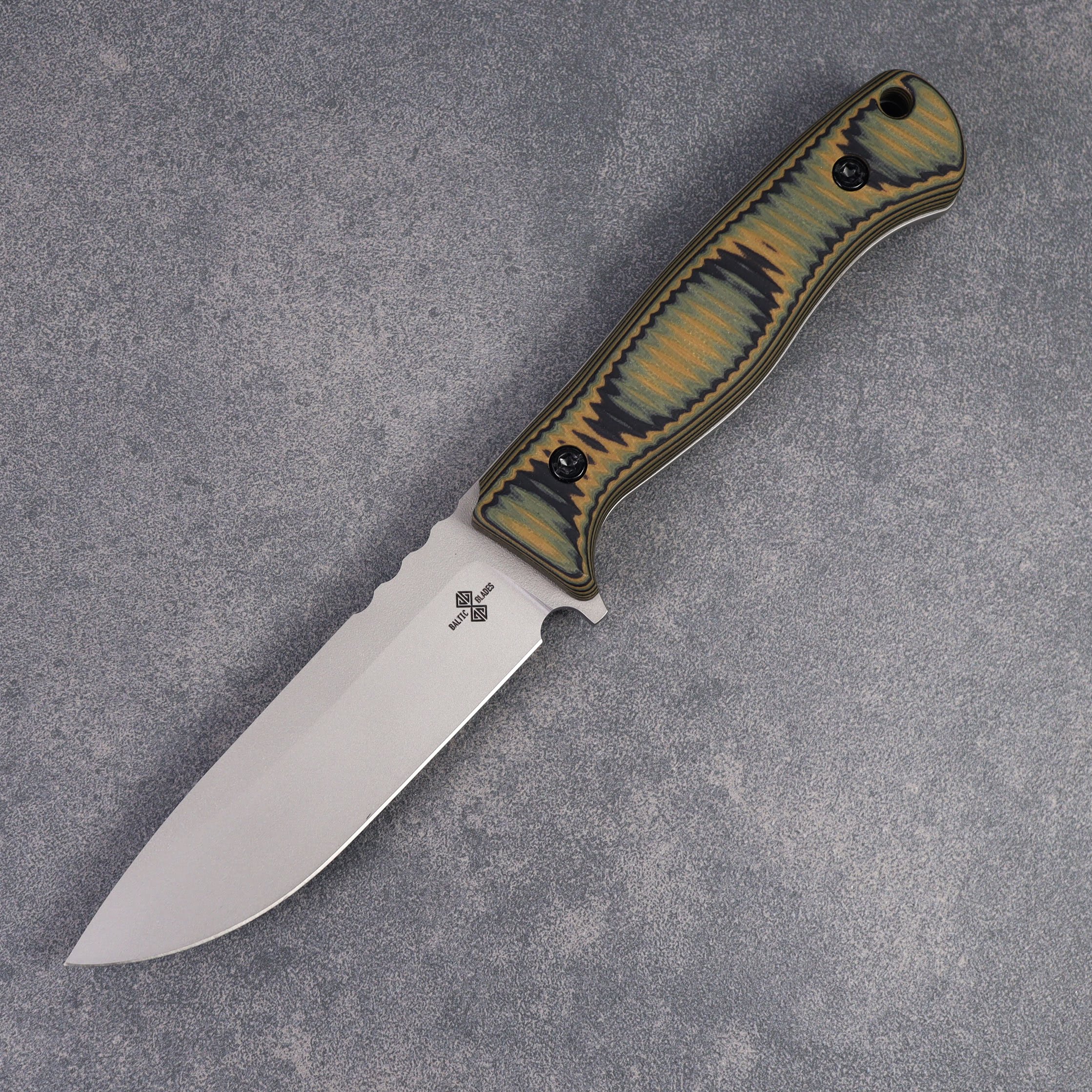

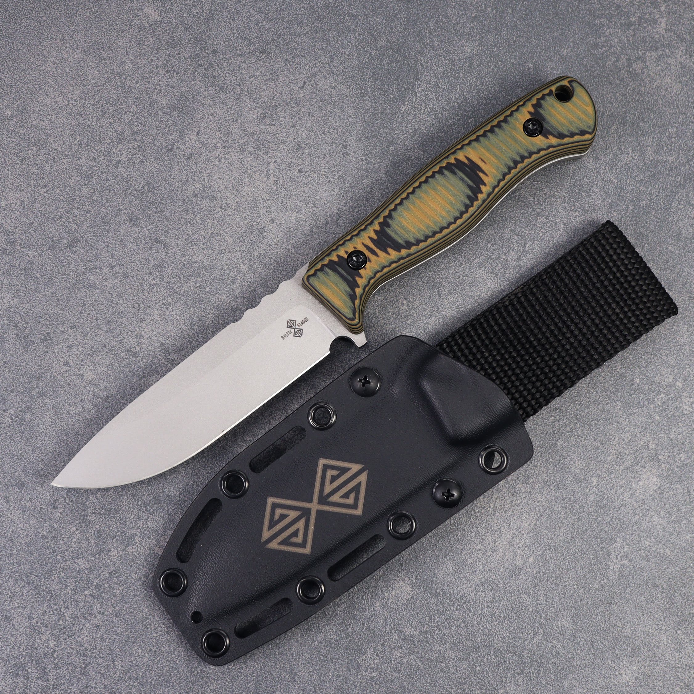

StandartinėParašytas: 2026-06-02- 14:47
Varnas 2.0
3.5mm N690 61HRC
Bendras ilgis: 234mm
Geležtės ilgis: 110mm
Kydex dėklas su pakabinimu ant diržo.
Kriaunos G10.
Tvirtintos nerūdijančiais varžtais.
Į pardavimą leidžiamas, šį ketvirtadienį.

StandartinėParašytas: 2026-06-02- 16:43
Pranešimai: 10901
Margos kriaunos gražiai žiūrisi. +1
StandartinėParašytas: 2026-06-02- 19:05
Užsiregistravo: 2022-01-20- 10:56
Pranešimai: 43
Atnaujintos kriaunos - nice! :!:
