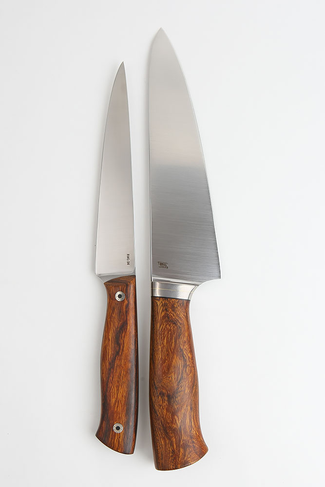

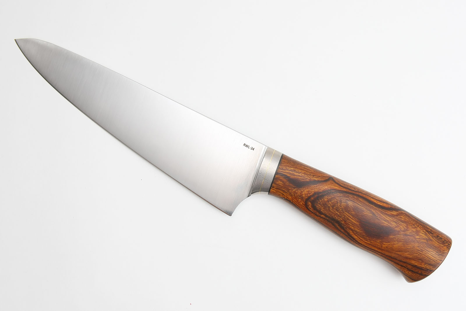

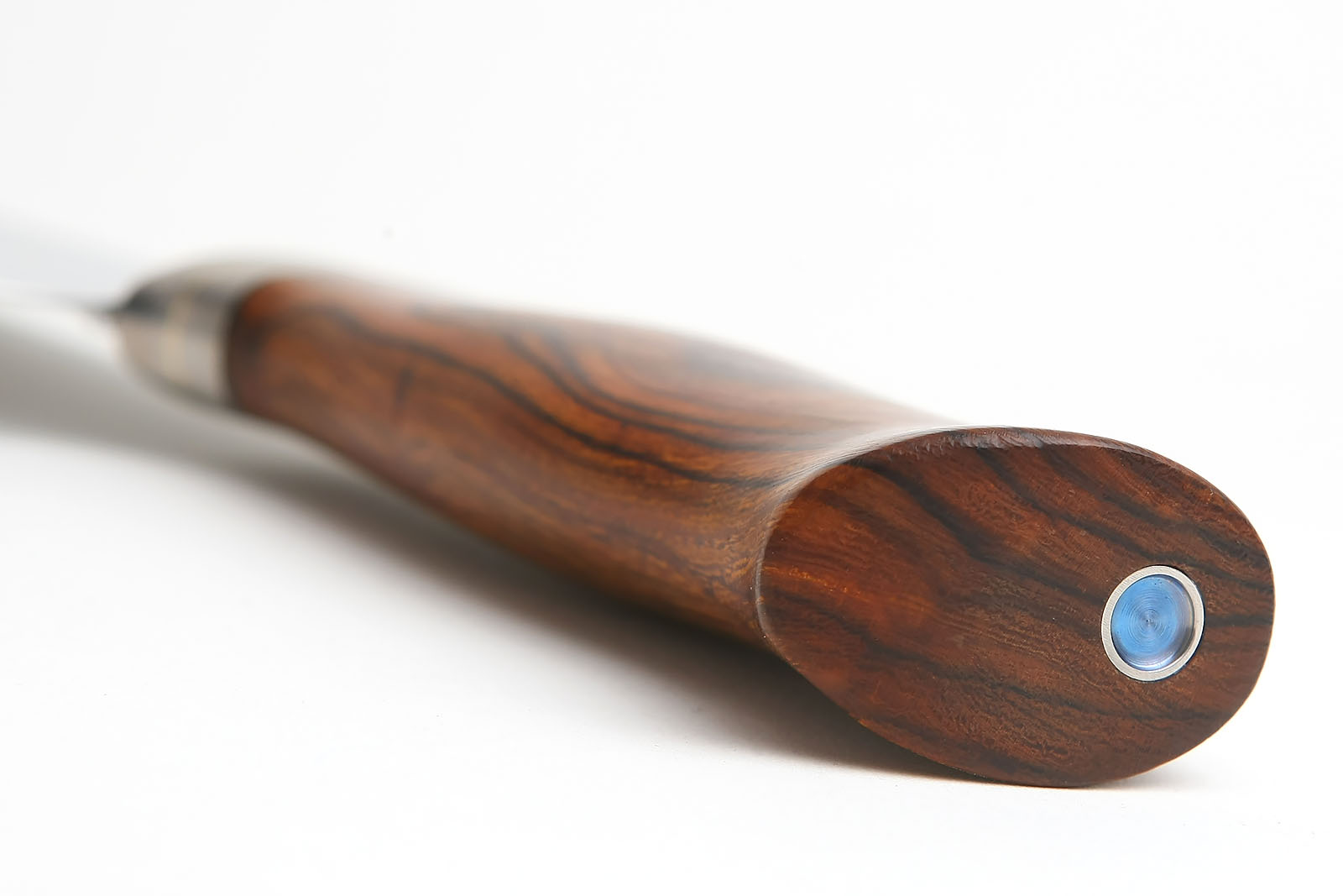

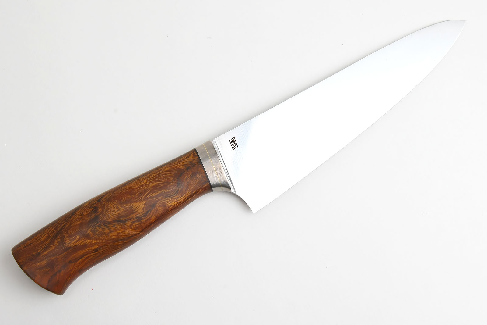

#374
Vidutinis šefo peilis. Geležtė 176x48x3mm RWL-34, Grūdinta Tomo 62-63HRC. Suvesta į maždaug 0,2mm, pentis užapvalinta.
Rankena - titanas, žalvaris, G10, dykuminė olnėja. Kiauryminis tvirtinimas, varžtas uždengtas anoduoto titano kaštuku.
xxx741.jpg [ 112.95 KiB | Peržiūrėta 8783 kartus(ų) ]
xxx742.jpg [ 105.35 KiB | Peržiūrėta 8783 kartus(ų) ]
xxx743.jpg [ 95.02 KiB | Peržiūrėta 8783 kartus(ų) ]
xxx744.jpg [ 113.23 KiB | Peržiūrėta 8783 kartus(ų) ]

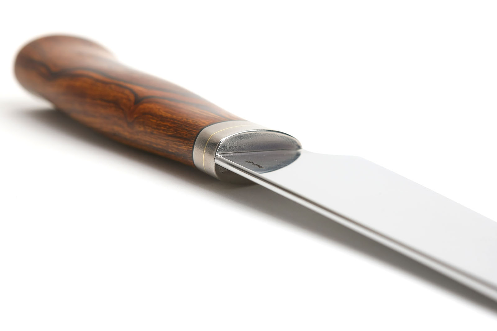

StandartinėParašytas: 2017-02-23- 22:39

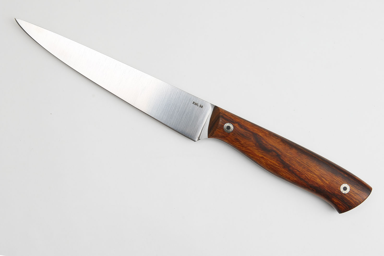

#375 Pagalbinis virtuvinis peiliukas
Geležtė 140x27x2,6mm RWL-34, Grūdinta Tomo, 62-63HRC
Kriaunos - dykuminė olnėja ir mozaikinės kniedės.
xxx751.jpg [ 114.5 KiB | Peržiūrėta 8784 kartus(ų) ]
xxx752.jpg [ 69.63 KiB | Peržiūrėta 8784 kartus(ų) ]
StandartinėParašytas: 2017-02-23- 22:52
Didysis super atrodo :liuks2:
StandartinėParašytas: 2017-02-23- 23:16
Abu liuksusiniai-Linuksiniai :liuks2:

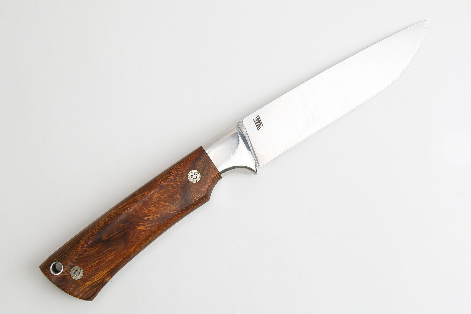

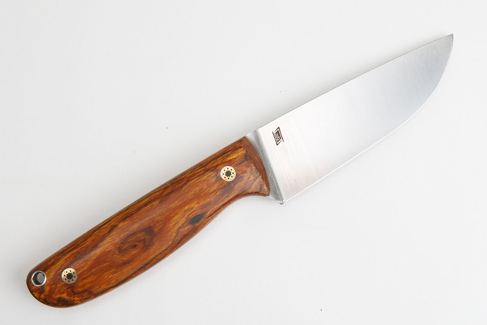

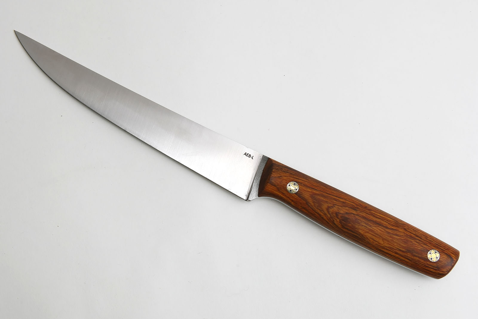

#376 dar vienas universalas, tik su dykuminės olnėjos kriaunom.
xxx761.jpg [ 130.47 KiB | Peržiūrėta 8754 kartus(ų) ]
xxx762.jpg [ 119.53 KiB | Peržiūrėta 8754 kartus(ų) ]
xxx763.jpg [ 210.45 KiB | Peržiūrėta 8754 kartus(ų) ]
StandartinėParašytas: 2017-02-24- 9:40
:liuks2:

#374
Superinis virtuvinis :)

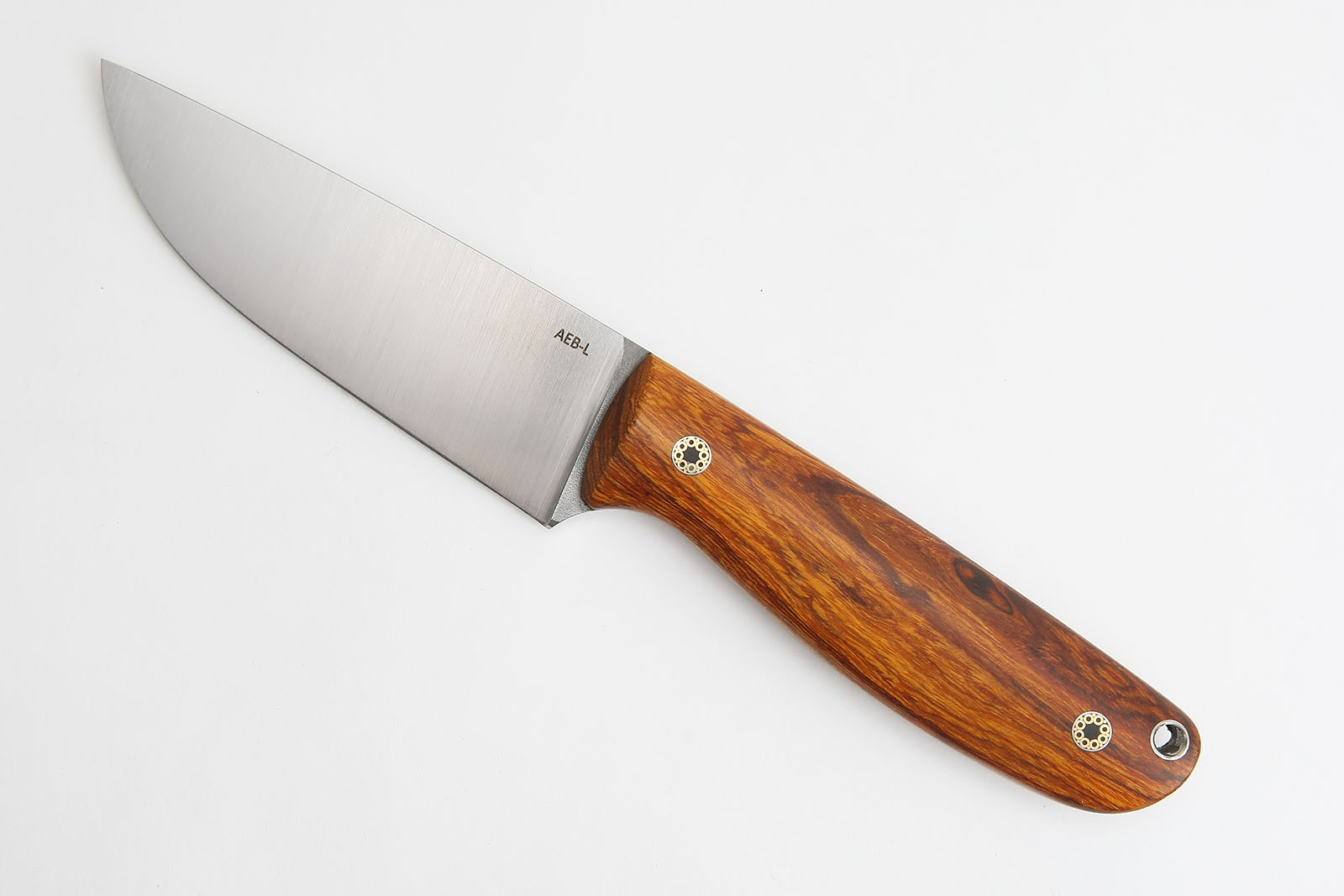

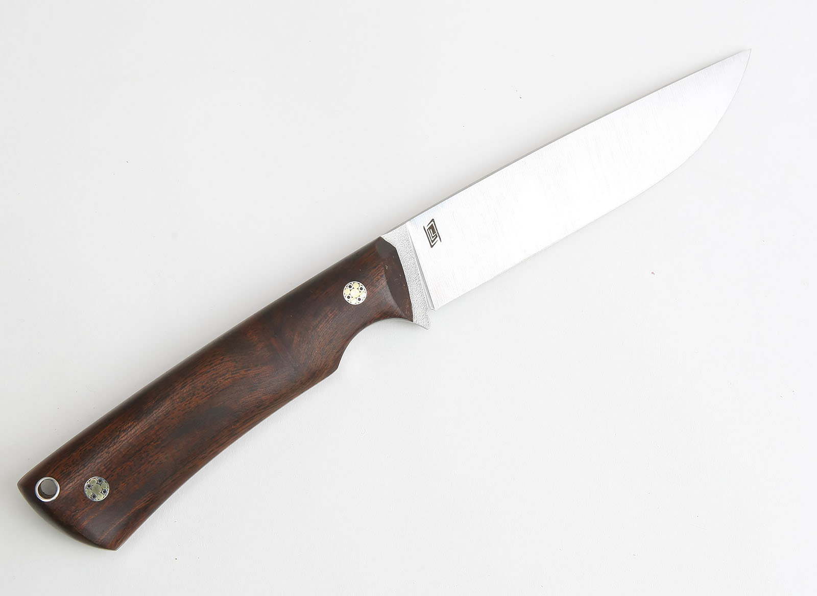

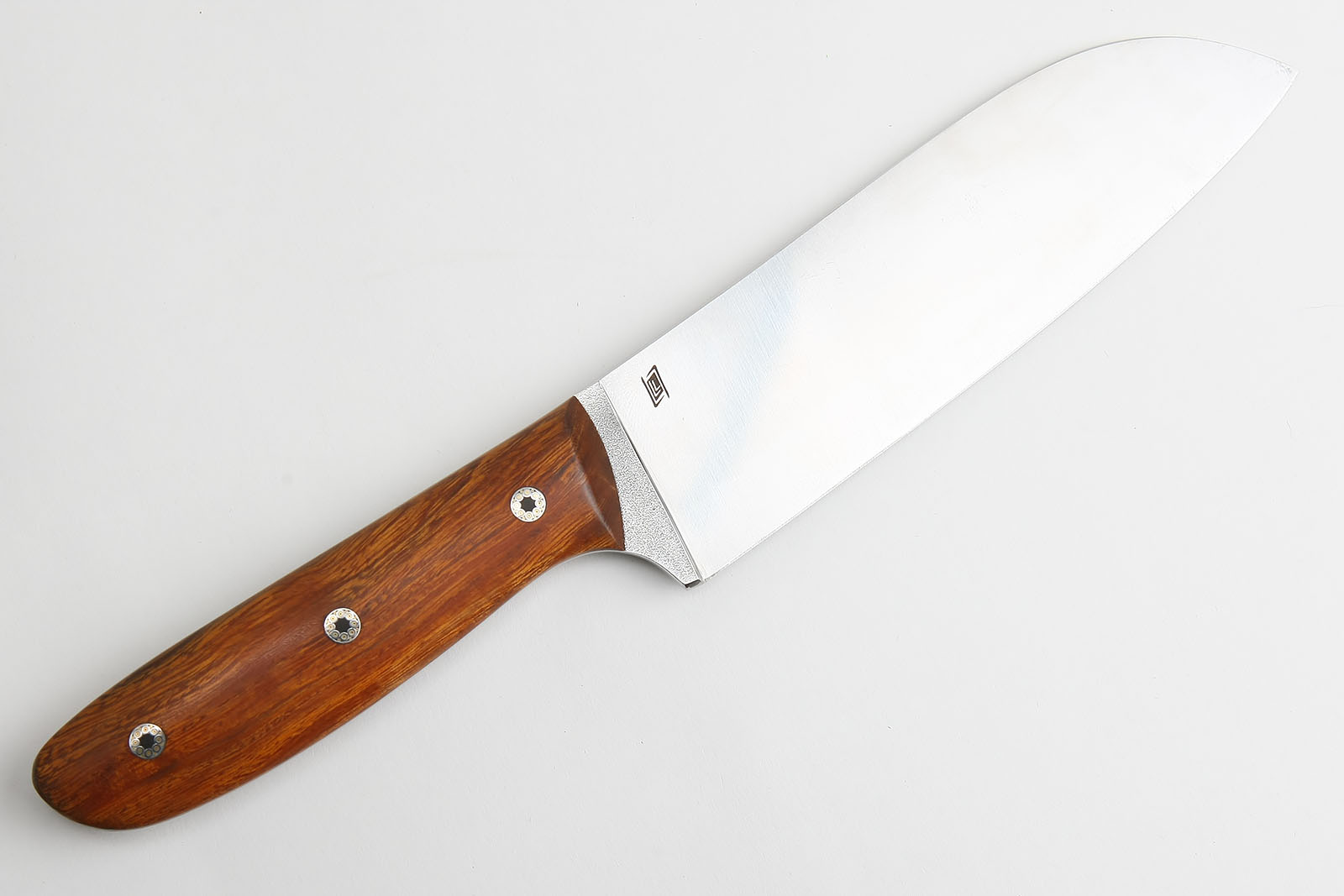

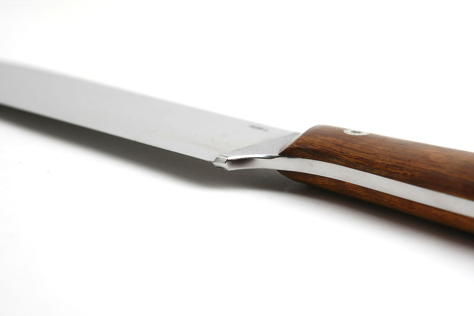

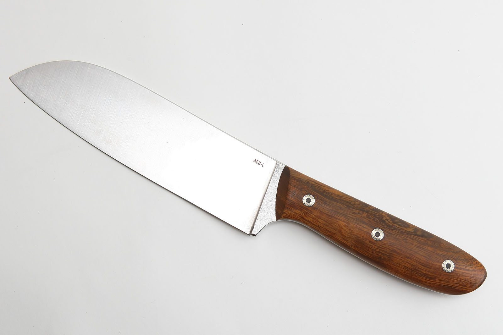

#377 Santoku
Geležtė 160x47x3,5mm suvesta į 0,2mm. AEB-L , grūdinta Tomo, apie 61HRC
Pentis užapvalinta (nuotraukoje keistokai atrodo) Šį kartą, palikau ir kulną.
xxx771.jpg [ 115.69 KiB | Peržiūrėta 8478 kartus(ų) ]
xxx772.jpg [ 117.67 KiB | Peržiūrėta 8478 kartus(ų) ]
xxx773.jpg [ 83.13 KiB | Peržiūrėta 8478 kartus(ų) ]
xxx774.jpg [ 95.19 KiB | Peržiūrėta 8478 kartus(ų) ]
StandartinėParašytas: 2017-03-03- 12:41
Pranešimai: 1606
Jo, rankena (be kulno) keistokai atrodo.

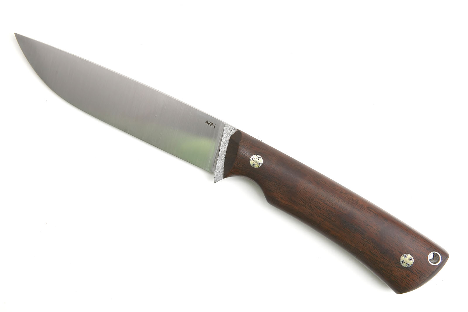

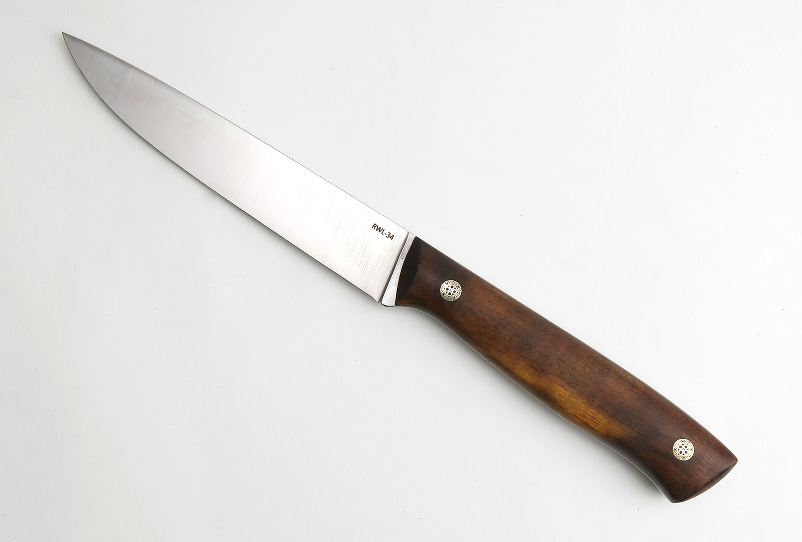

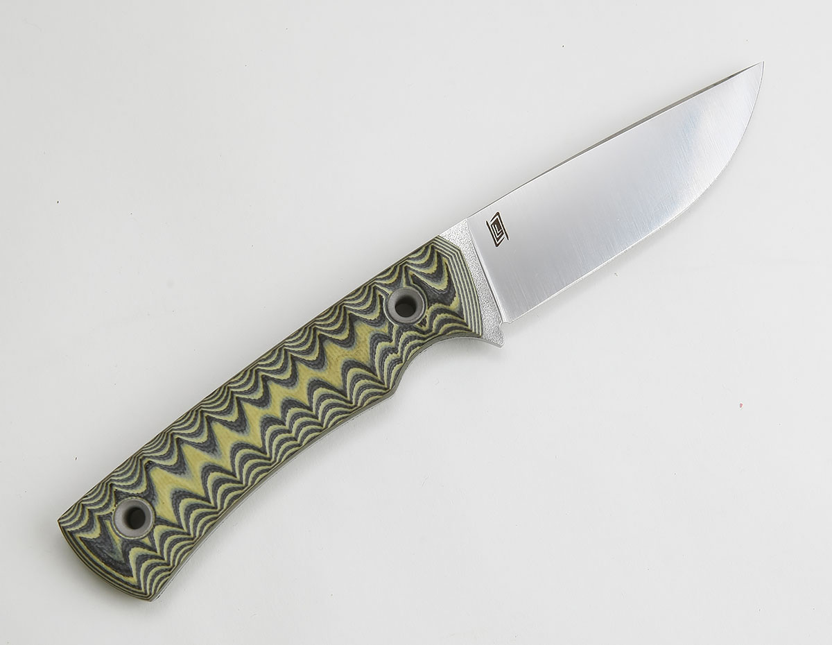

Keletas peiliukų, buvusių parodoje. Keli serijiniai, kai kurie su lengvais pataisymais. Info prie nuotraukų.
Failo aprašymas: EDC su G10, geležtė 90x26x3,5mm AEB-L
edc19.jpg [ 111.18 KiB | Peržiūrėta 7959 kartus(ų) ]
Failo aprašymas: Universalus iš EEB-L, Geležtė 120x26x3,5, Kriaunos - dykuminė olnėja
u28.jpg [ 101.07 KiB | Peržiūrėta 7959 kartus(ų) ]
u29.jpg [ 115.95 KiB | Peržiūrėta 7959 kartus(ų) ]

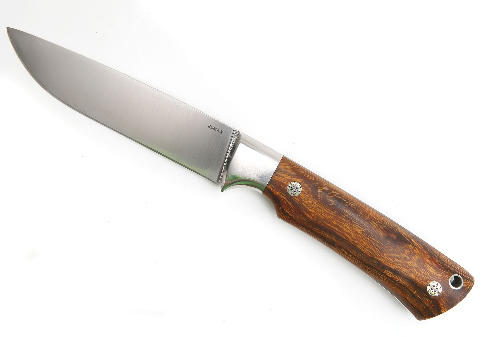

Failo aprašymas: Toks pat tik iš 3,8mm ELMAX ir su SS bolsteriu.
u26.jpg [ 130.64 KiB | Peržiūrėta 7959 kartus(ų) ]
u27.jpg [ 116.16 KiB | Peržiūrėta 7959 kartus(ų) ]

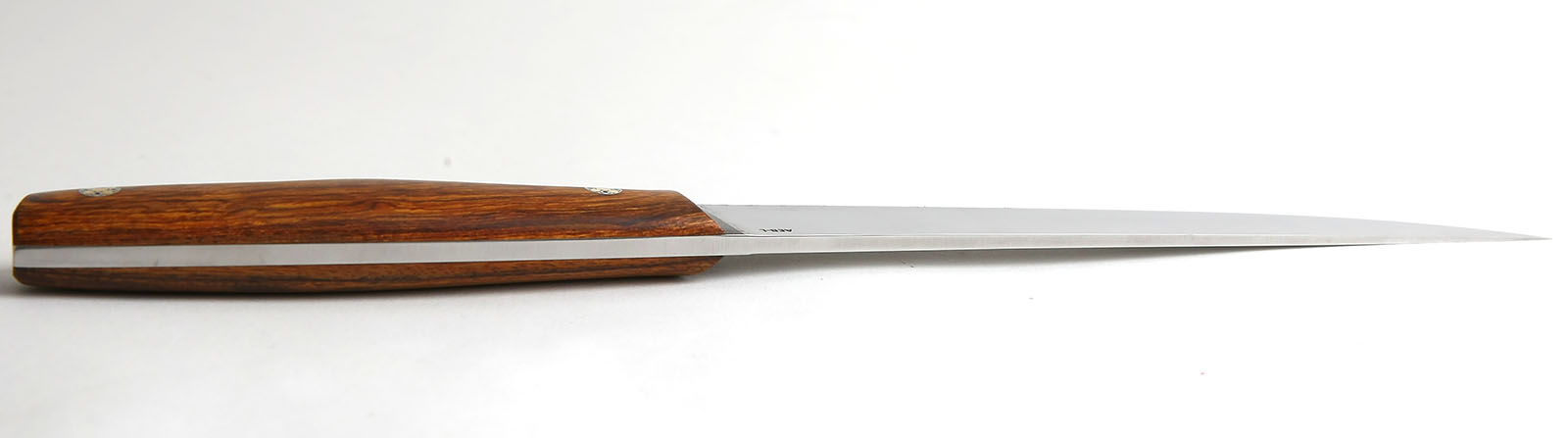

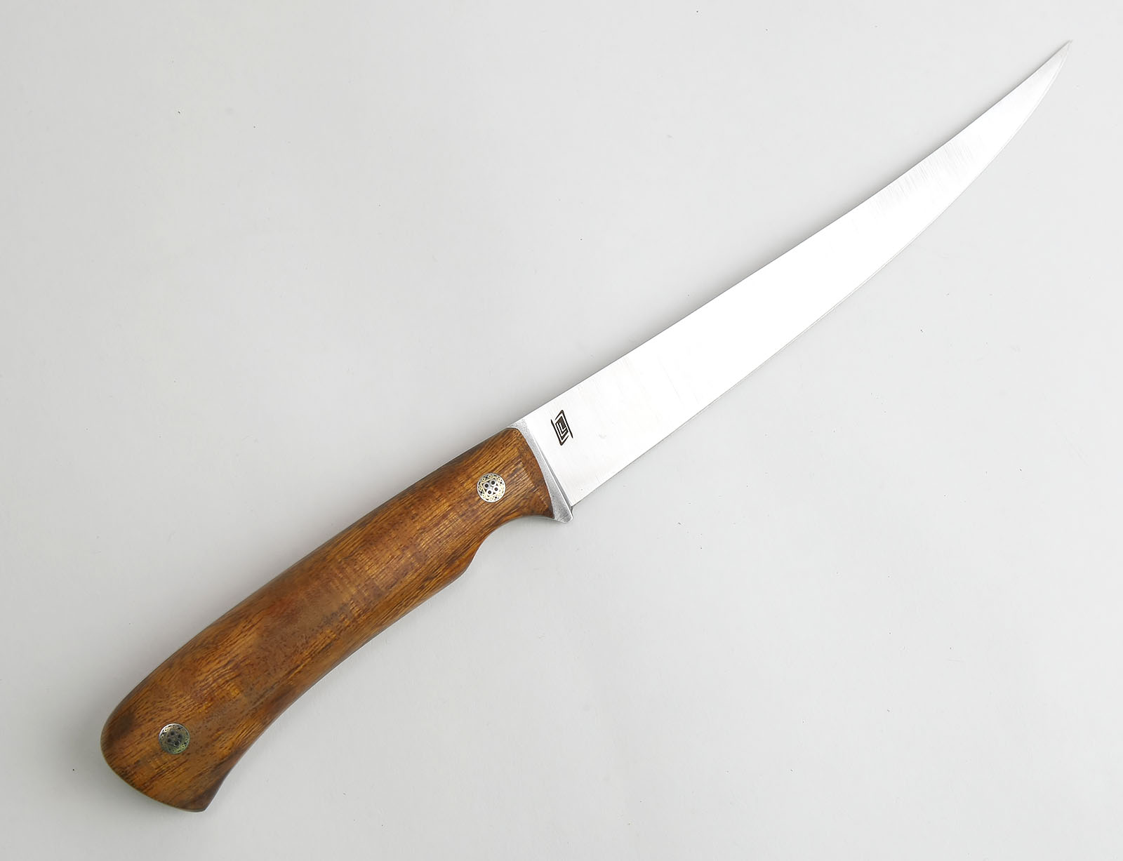

Failo aprašymas: Peilis filiavimui. RWL-34, 160x23x2,6mm, tolygiai plonėjantis link smaigalio. Šį kartą gavosi paakankamai lankstus.
fil1.jpg [ 119.52 KiB | Peržiūrėta 7959 kartus(ų) ]

StandartinėParašytas: 2017-03-20- 18:14
Man fileinykas labiausiai į akį krito :liuks2: , o ir kantrybės tokią ploną geležtę sudrožti, manau, daug reikėjo. Teko palaikyti rankoje parodos metu, tikrai pakankamai lankstus. :liuks:

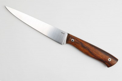

Keli virtuviniai.
Pirmas universalesnis, 160x28x3,5 AEB-L
Antras pagalbinis 120x24x2,6 RWL-34
Kriaunos - dykuminė olnėja.
v1.jpg [ 114.29 KiB | Peržiūrėta 9605 kartus(ų) ]
v2.jpg [ 54.97 KiB | Peržiūrėta 9605 kartus(ų) ]
v3.jpg [ 107.31 KiB | Peržiūrėta 9605 kartus(ų) ]
