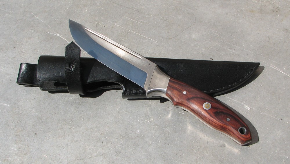

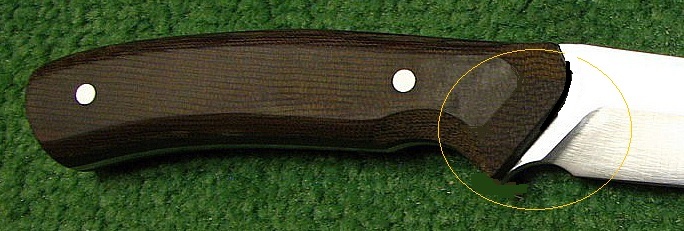

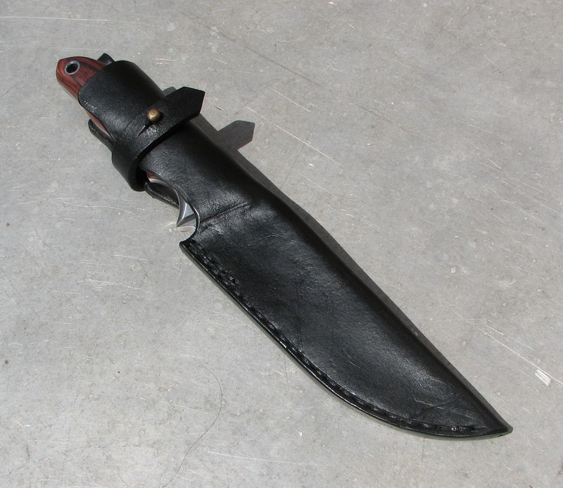

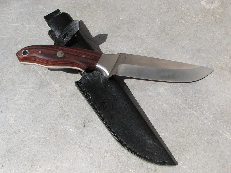

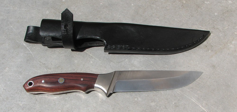

Ir dar vienas peiliukas pabaigtas iš tos pacio serijos, tik va gamybos metu nuskiles medienos gabaliukas priverte pakoreguoti pačią rankenos forma, kuri turejo buti kiek kitokia. :(

Aš t. p. susidūriau su panašia problema. Jei padirbėji ergonomikos kryptimi, nukenčia dizainas. Bandai surasti kažką naujo, o randi, kad jau štampuojama pramoniniu būdu. Kažkuo nustebinti tikrai sunku. Tavo naujas darbas visai geras, man nieko neužkliūna. Pas mane žiema peiliukų darymo sezonas. t.p. Kuo daugiau darysi , tuo labiau tau nepatiks ankstesni peiliai. Viskas keičiasi ir nestovi vietoje. Gal tai ir yra progresas.

Arens rašė:
Pasirodo praleidau gera mintį, tad atsakysiu dabar.
Pilnai su išsakyta mintim sutinku, o peilis kaip įrankis gan paprastas daiktas todel funkcionalus peilis vienok daugiau ar maziau tures panasumo su vieno ar kito gamintojo darbais, kazkuo issiskirti labai sunku, nebent su peiliais baisuokliais arba nefunkcionaliais fantazy.
Šiaip nesistengiu nieko kopijuot ir per kalke breziniu nespausdinu, o jei darbai kazkuo panašus į kažkurio gamintojo darbus tai tik dėl to, kad dėl gausybės matytų peilių pasamonėje užsifiksuoja vienas ar kitas elementas, kuris ir buna panaudotas projektavime. Siaip viska braizau ant popieriaus, o gamindamas pakoreguoju pagal patinkancias formas ir patoguma delne.

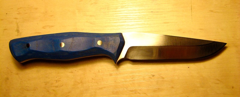

Radau sena rusiska medziaga panasia i tekstolita tad labai knietejo isbandyti. O kadangi pati gelezte irgi grudinimo eksperimentine auka tai nebuvo gaila ir gadinti. Jei ne pati spalva tai medziaga visai butu tinkama kriaunoms, apsidirba lengvai, viduje medvilnes pluostas, o pacios medziagos kietumas kaip G10 Grudinimas be gilaus saldymo gavosi 58HRC, plienas AEB-L, ilgis bendras 19cm, gelezte 90x25x3,5

Tony rašė:
O kokia spalva dienos šviesoje?

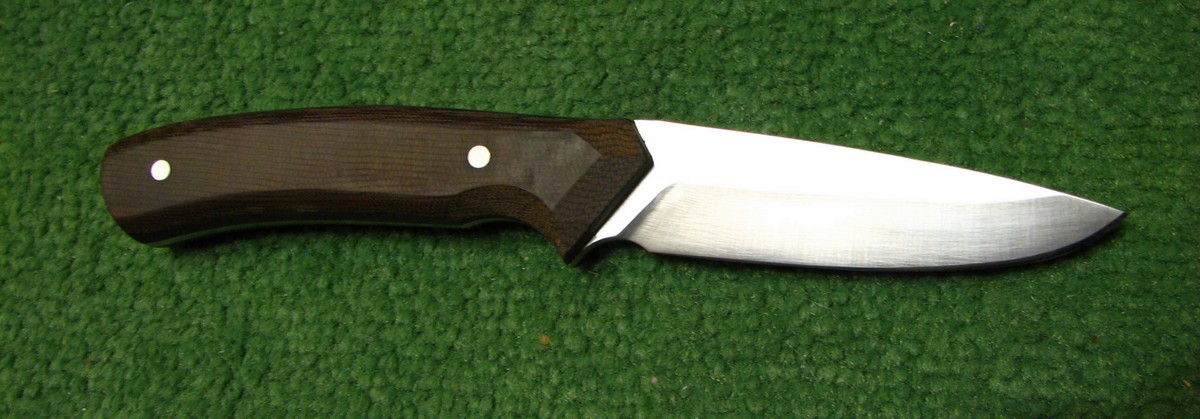

Šviesiai mėlyna. O cia kitas eksperimentinis variantas. Irgi AEB-L'as

Abu dailūs ir praktiški.

Šaunūs eksperimentai. Mėlynasis atrodo labiau subalansuotas. Kaip tos rankenos "bangos" pasirodys jei dirbti kažkokius sunkesnius darbus, nepabandžius nepasakysi, juo labiau, kad tai labai individualu. Visų rankos skirtingos. Tai yra nustatyti tašką kuriame dizainas pradeda pyktis su ergonomika yra gana sunku. Šiuo atveju manau, kad viskas ok, nes autorius išankstinį projektą visada koreguoja, jei palaikius rankoje gaminį kyla kokių nors niuansų. Visa kita gal neturėtų kelti problemų, Hrc58 šiuo atveju ne bėda, nors aišku plieno galimybės neišnaudotos. Nebent bus dideli norai AEB-L specifiką išnaudoti ir užgalasti peilį "į britvą". Manyčiau, kad padirbėjus teks galasti dažniau nei HRc60 atveju, bet ar tai problema? Ar reikalingas storis 3.5? Pakaktų ir 3, bet į pakankamai universalaus įrankio vietą taikančiam dizainui nekenkia.
Dėl antrojo eksperimenmto tai norėčiau padiskutuoti dėl rankenos detalių. Manau,kad tie aštrūs kampai kiek pjaunasi su bendra rankenos forma.

Iš išvaizdos abu gražūs, tik asmeniškai man priimtinesnis pirmasis.

Remus rašė:

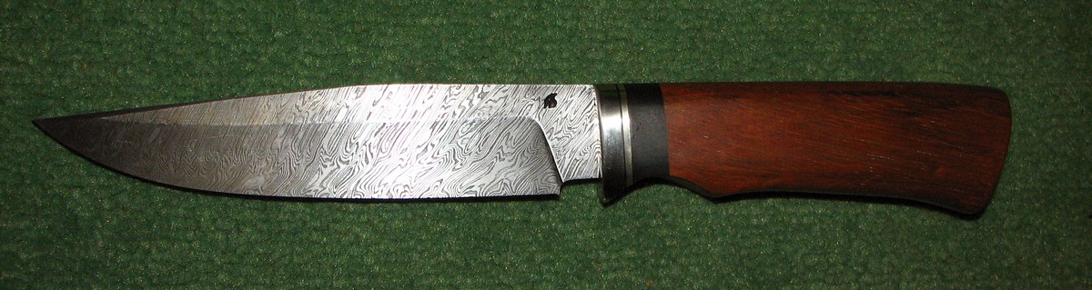

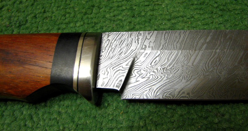

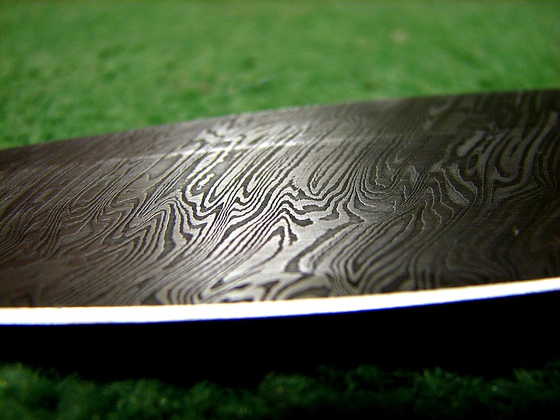

Na šio peilio kaip ir antrojo neprojektavau konkrečiai paskirčiai, tad natūralu, kad rankenos dizainas ir ašmenų nuolydžiai atliekant vian ar kita darba gali pjautis. jei projektuočiai skurlupį ar medžio drozybos peili butų atsižvelgta ir į nuolydzius ir kriaunu ovalumus. Tai vis senosios mufelinės krosneles atgaivinimas ir grudinimo pirmieji bandymai su šia krosnele. Tomas davė daugiau AEB-L plieno likučių grudinimo bandymams atlikti(dekui jam) ir tuo tarpu susidraugauti su krosnele pries atliekant grudinimo darbus su tikslingai paruoštom geležtėm. Deje laiko stoka ir keltas paildomų nustume eksperimentus tolyn. Vienas iterptuku biriukovo gelezte, su kuria buvo problemos muitineje, bet is antro karto pavyko Andrejui issiusti ir geleztes atkeliavo iki manes.
Medziagos:egzotinis kietmedis, intarpe ebony, Nisi, SS, ir black fiber.

Gražūs eksperimentai, Tony *2thumbs* Man pasirodė, kad įdomus variantas (galbūt )būtų sukeitus geležtes pirmojo su antruoju.
Gražus daiktas, tačiau atrodo kaip protokolinis/paradinis. Bent jau ant foto geležtė atrodo ilgoka (Rusijoje tokios mados :) ), Įdomu kokia peilio paskirtis?

Remus rašė:
Kaip ten kazkas is forumo minejo greiciausiai "lentyninis" :) ne mano pasirinkimas . Peilis tikrai gana ilgas 28,5cm, gelezte 16cm.

Man tai įdomu, kaip iš 3.5 mm karštai valcuoto plieno (paviršius labai grubus) gaunama 3.5 mm gatava geležtė. Beje, Linas iš AEB-L taip pat padaro 3.5 mm geležtes.
Visi plieno gamintojai ne rekomenduoja, o reikalauja nuo "juodo" paviršiaus nuimti 0.1-0.2 mm

Tomai, bet gi tas rupus paviršius priduoda savo žavesio :) Man tai gražu užtat ir nenuiminėju :) O reiklauja dėl ko? Kuom jis blogai, mikštesnis, labiau rudijantis ar dar kasnors?
