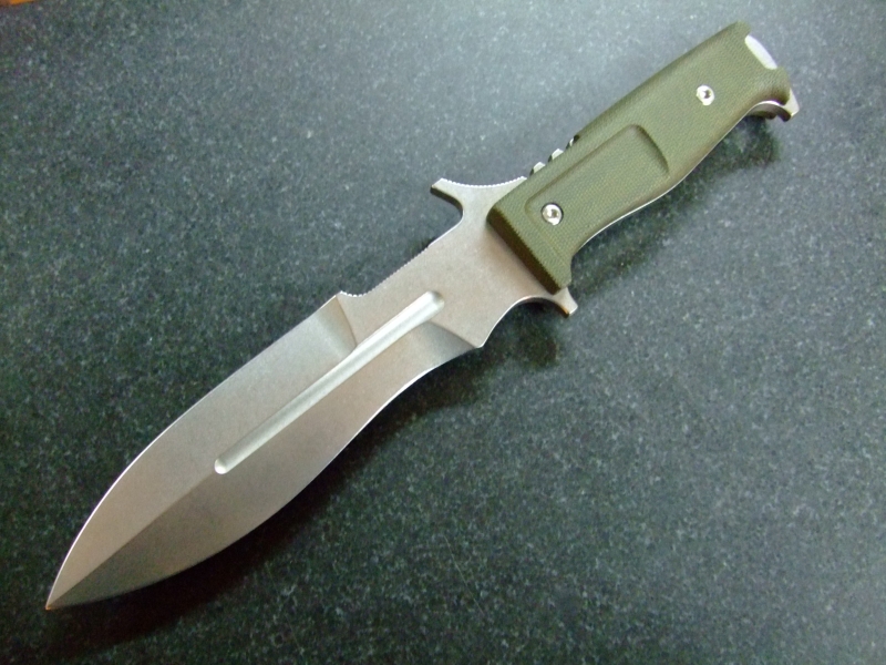

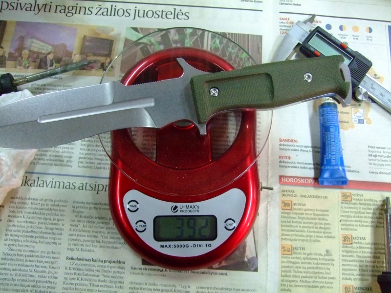

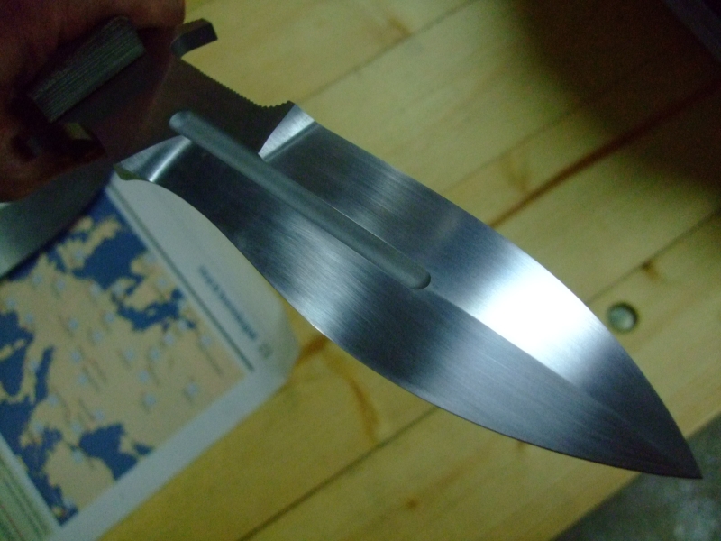

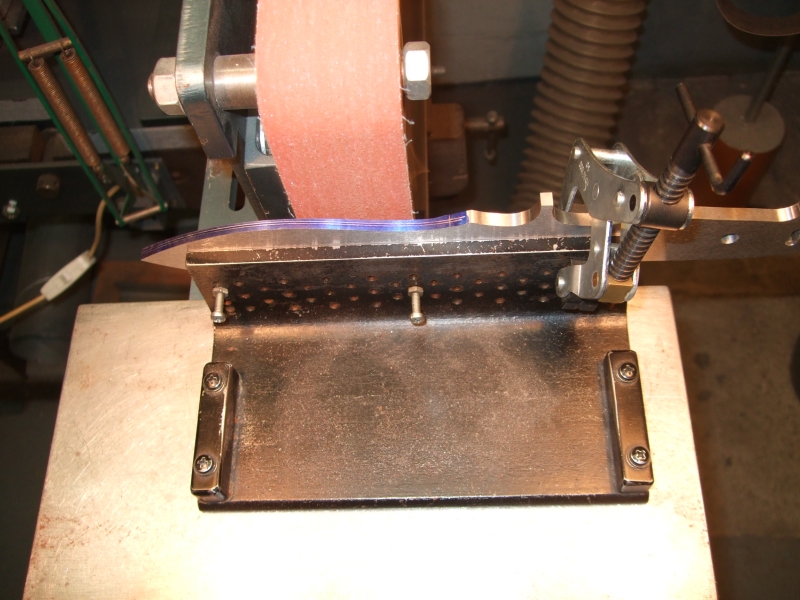

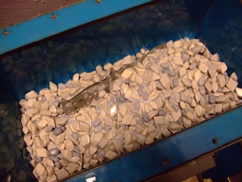

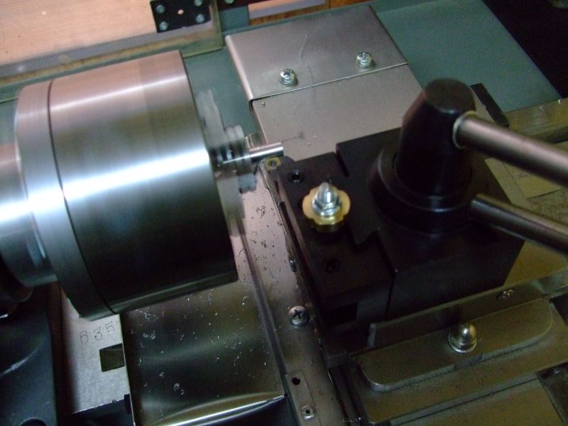

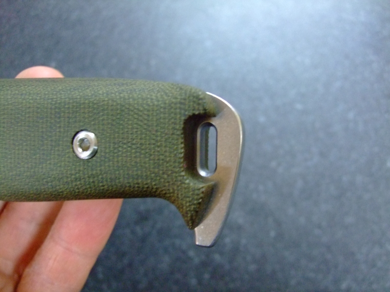

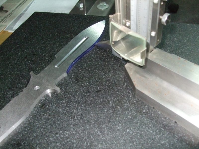

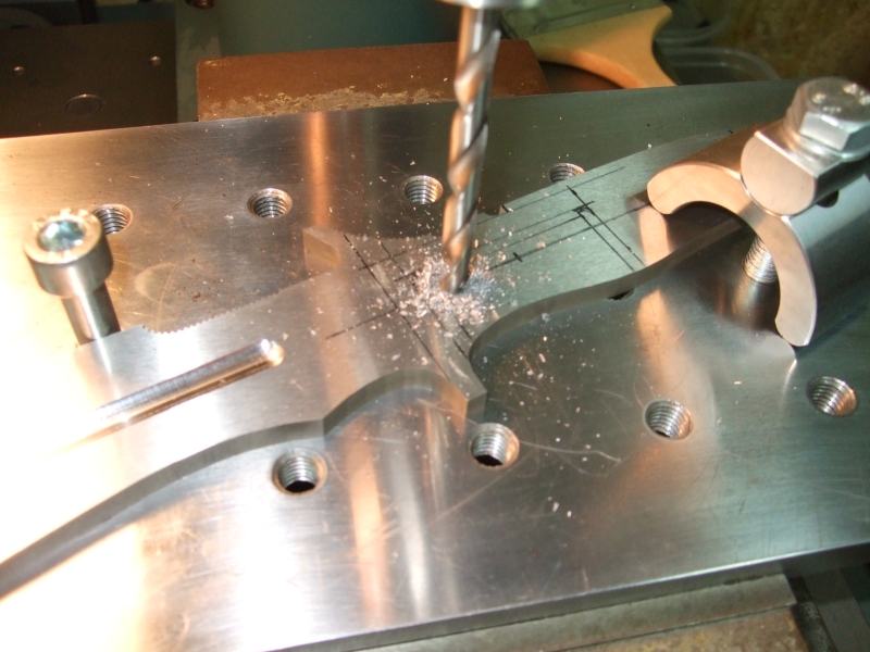

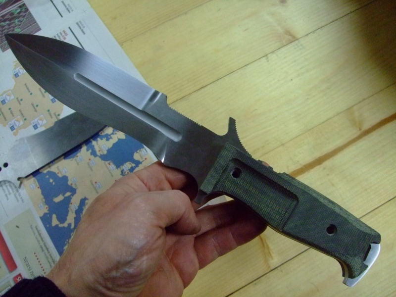

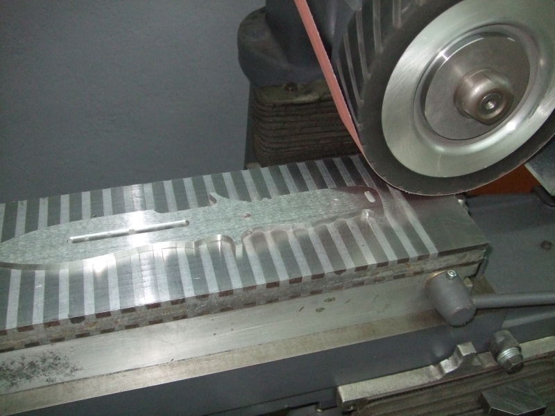

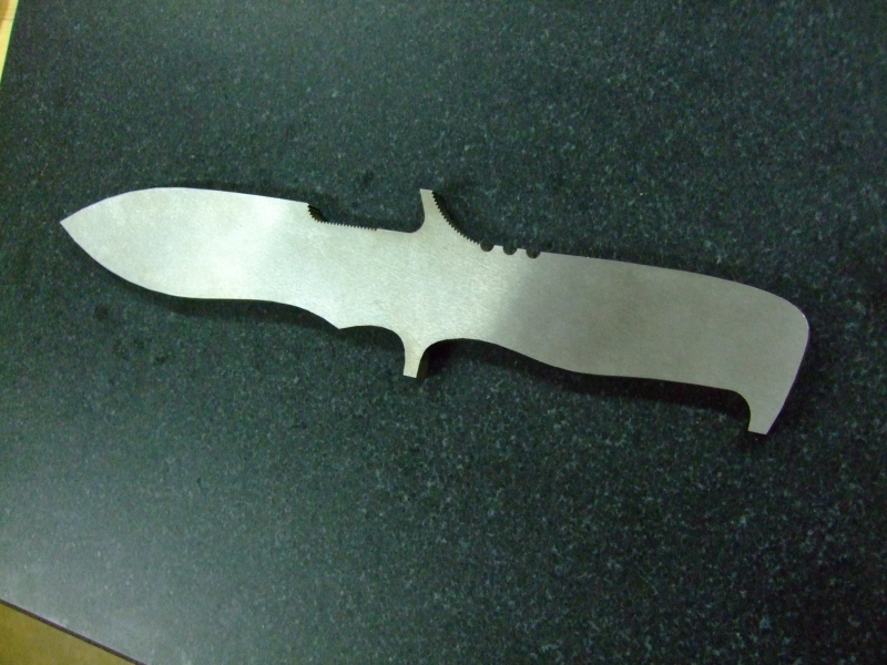

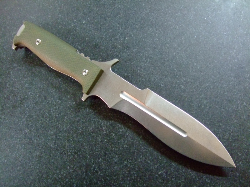

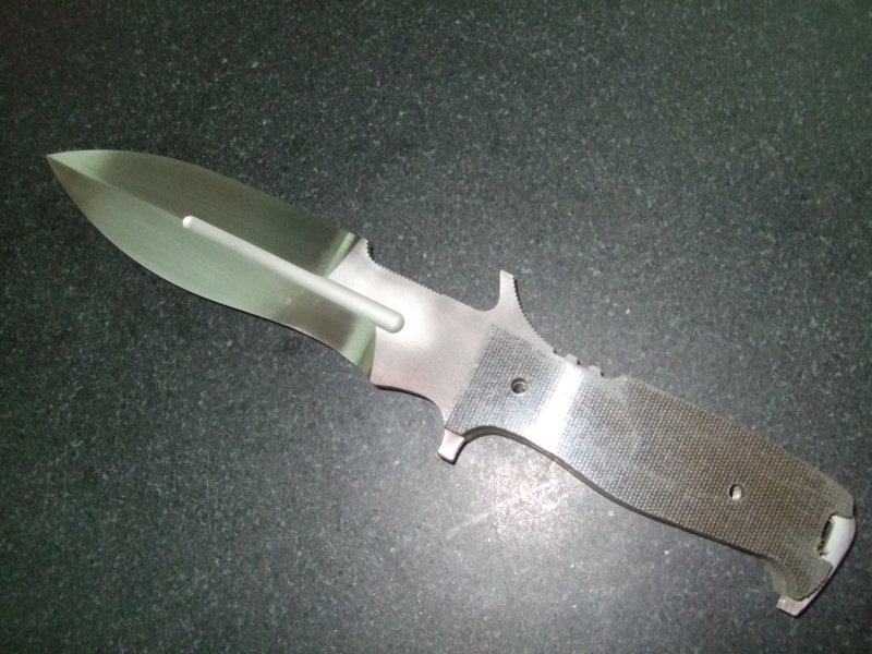

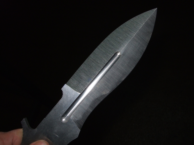

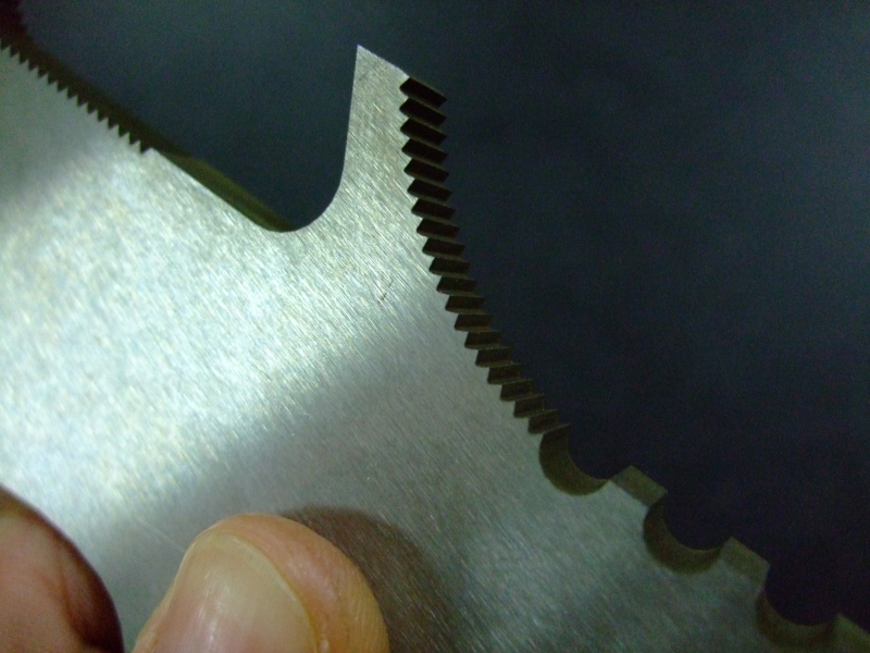

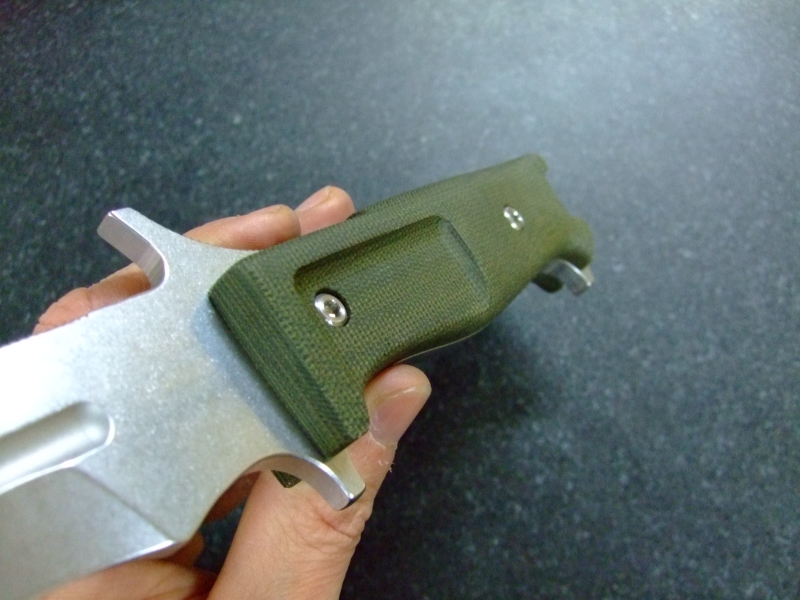

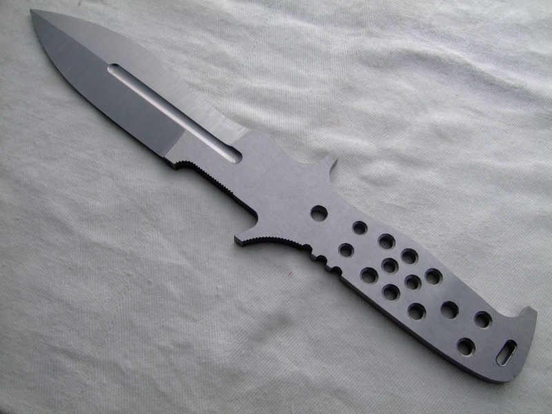

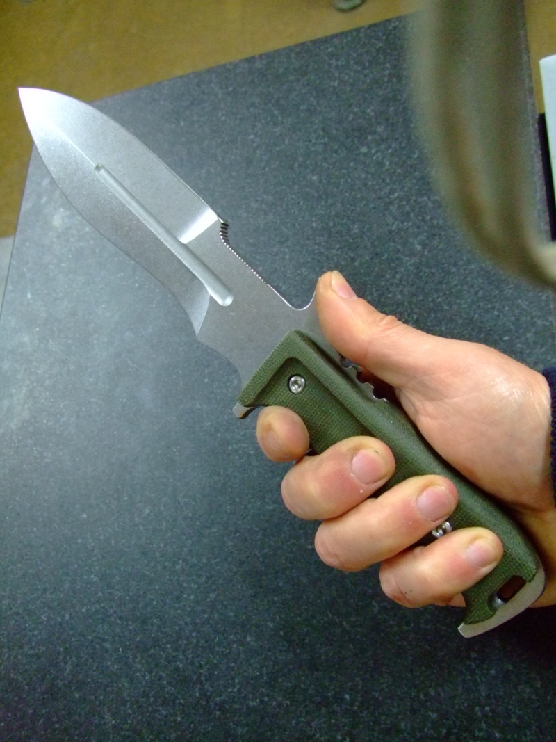

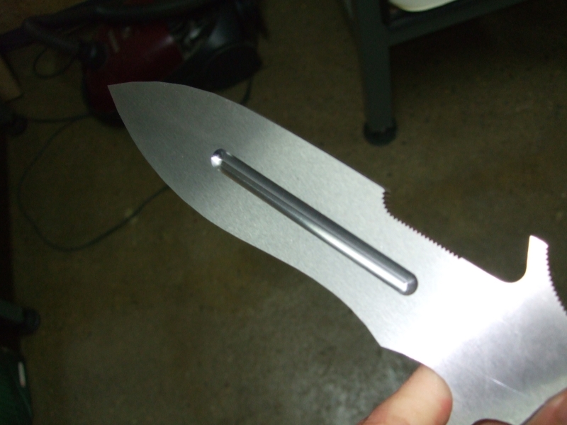

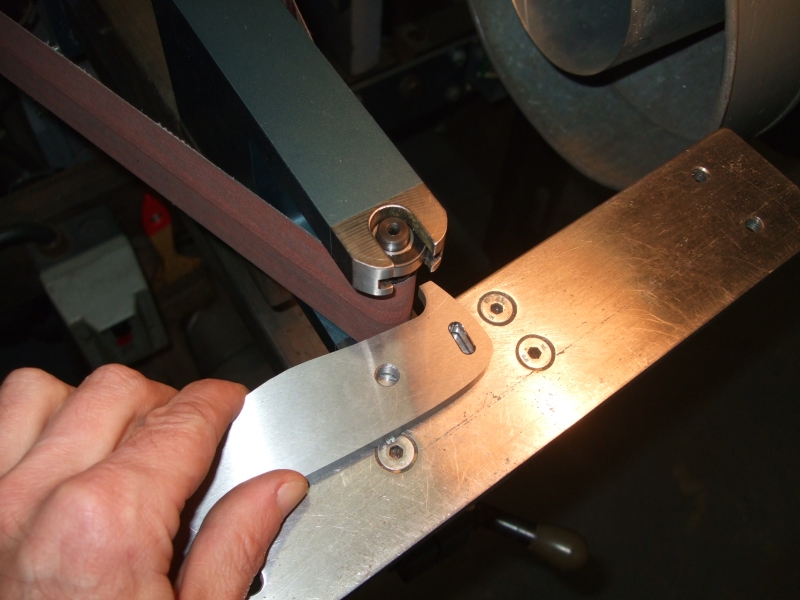

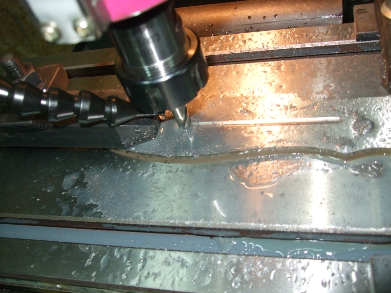

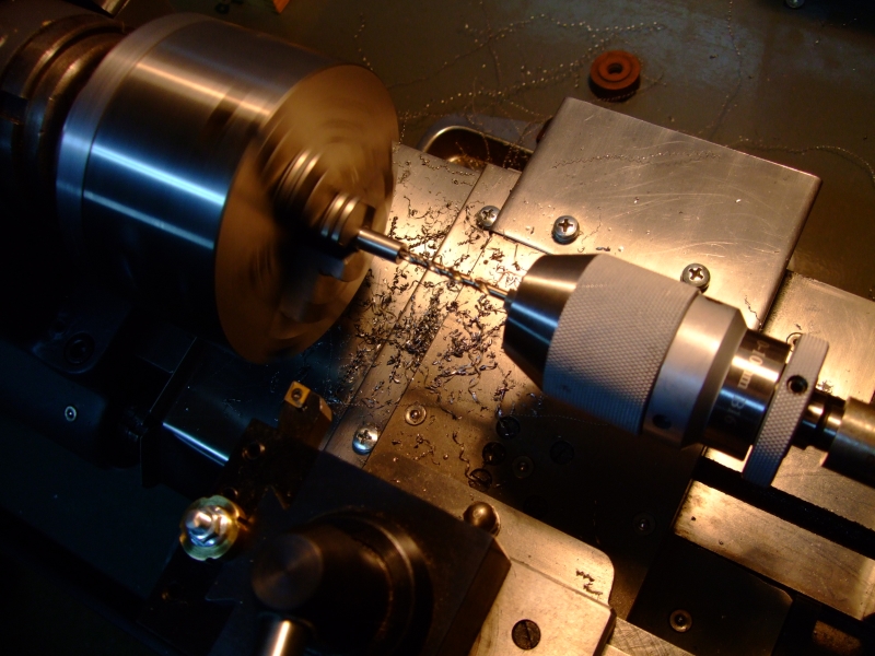

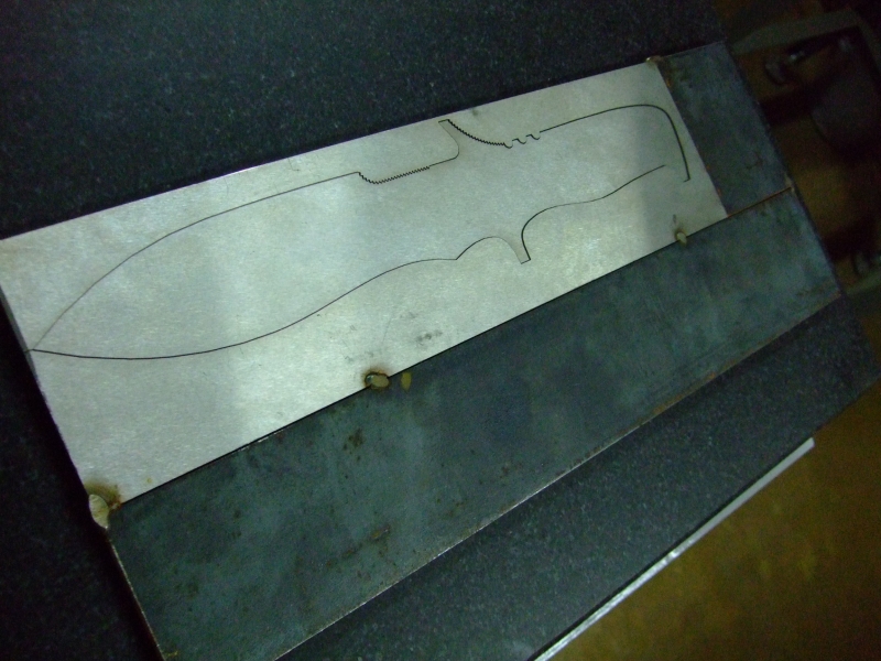

Apokaliptinis ( neivykusios pasaulio pabaigos proga :) ) , plienas 1.4125 , sudetis labai panasi i 440C arba N695 , bendras ilgis 29,5 cm , rankena 12,5 cm , asmenu ilgis 14 cm , storis 6 mm , kriaunos zalia canvas mikarta , kietumas ( grudino Tomas ) 58,5 , projektavo zmogus :) , gal kada ir pats apsireiks forume , as tik vykdziau darbus su nezymiais nukrypimais *oops* , na ir truputis proceso

Dizainas subjektyvus dalykas. O atlikimas nepriekaištingas *2thumbs* *2thumbs* *taip*

Rimtas daiktas.. (nors kur tokį panaudoti, tiesa sakant nežinau).
Bet atlikimas tai super. Ir kaip iš foto matosi visa reikalinga įranga vietoje :)
Lauksim daugiau į ką akis paganyti :)
Sveikinimai, visi darbai labai dailūs, tvarkingi.

Atlikta puikiai :) , gražu pažiūrėt.. Pats peilis formomis man truputį primena vieną Нокс gaminį, berods Белый Медведь...

Šaunus darbelis, tik kad dviašmenis... :-/

StandartinėParašytas: 2013-01-15- 12:36
Apokalitiniai modeliukai :)
Bet labiausią įspūdį daro gamybos įranga! Su tokiu staklynu galima masinė gamyba :O
