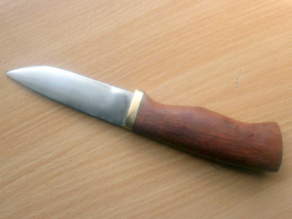

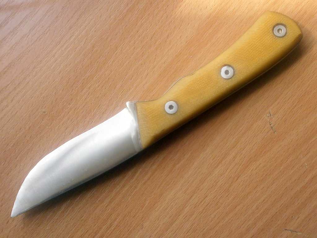

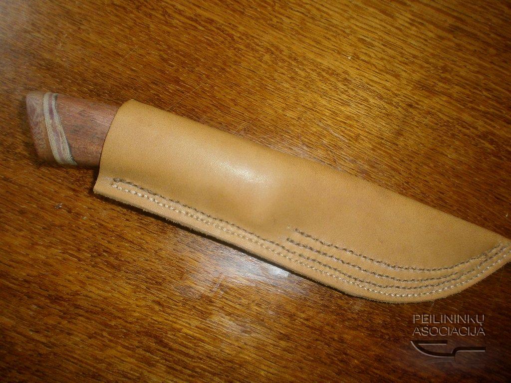

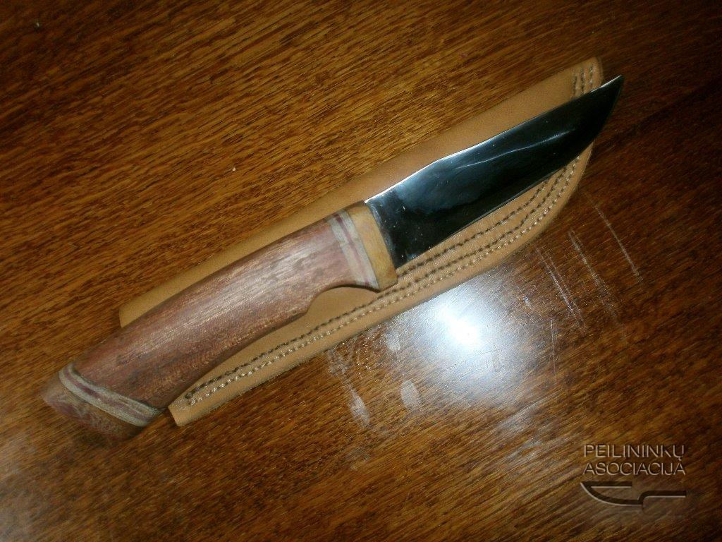

Aš tik sukeliu nuotraukas, o Ričardas pats pristatys savo gaminius:
P8223432.JPG P8223431.JPG P8273437.JPG P8273436.JPG P8273439.JPG P8273438.JPG P8273441.JPG
 Pranešimo tema: Pirmas peilis tik mano
StandartinėParašytas: 2012-09-05- 7:55
Pranešimai: 516
Miestas: Jurbarkas

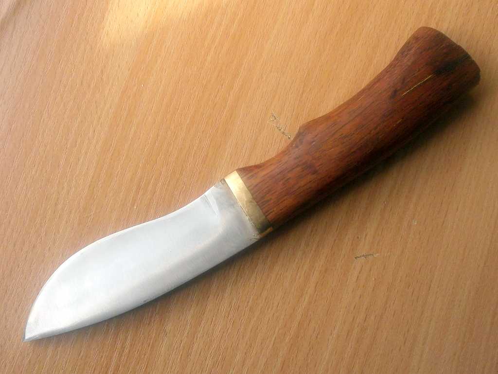

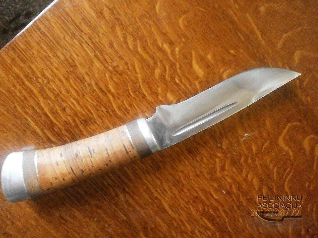

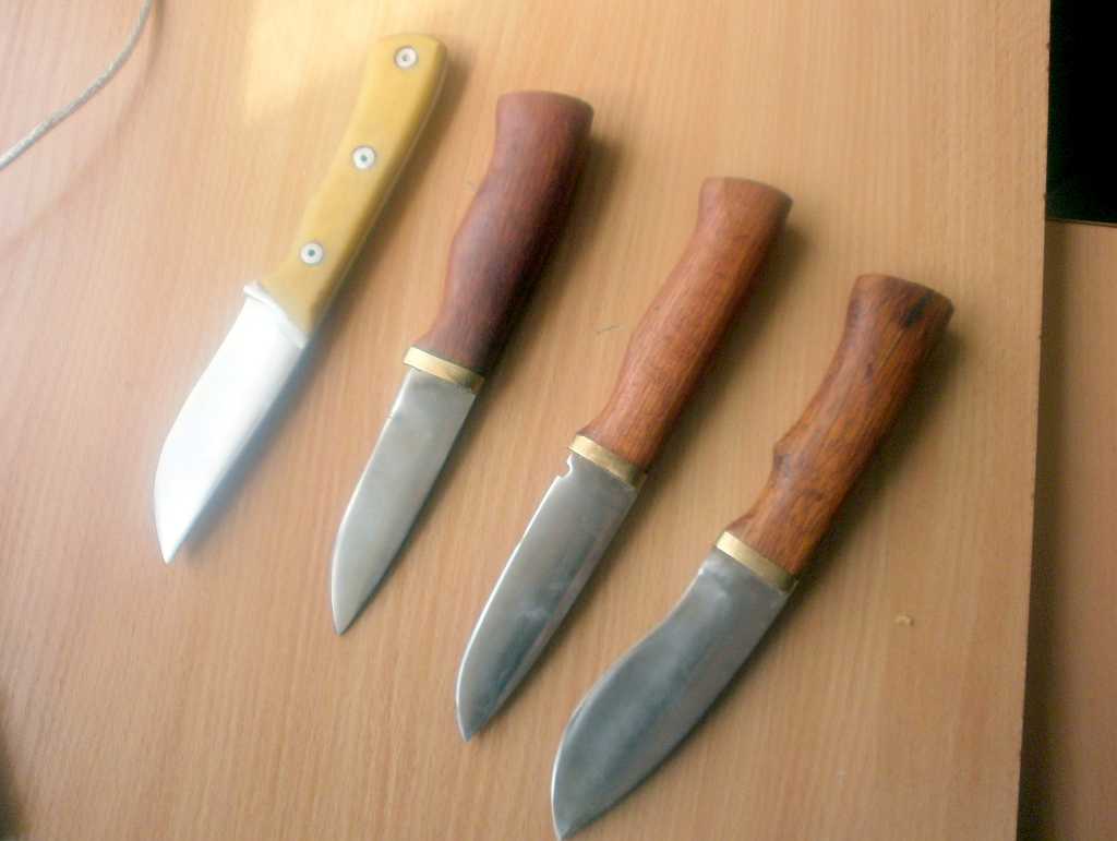

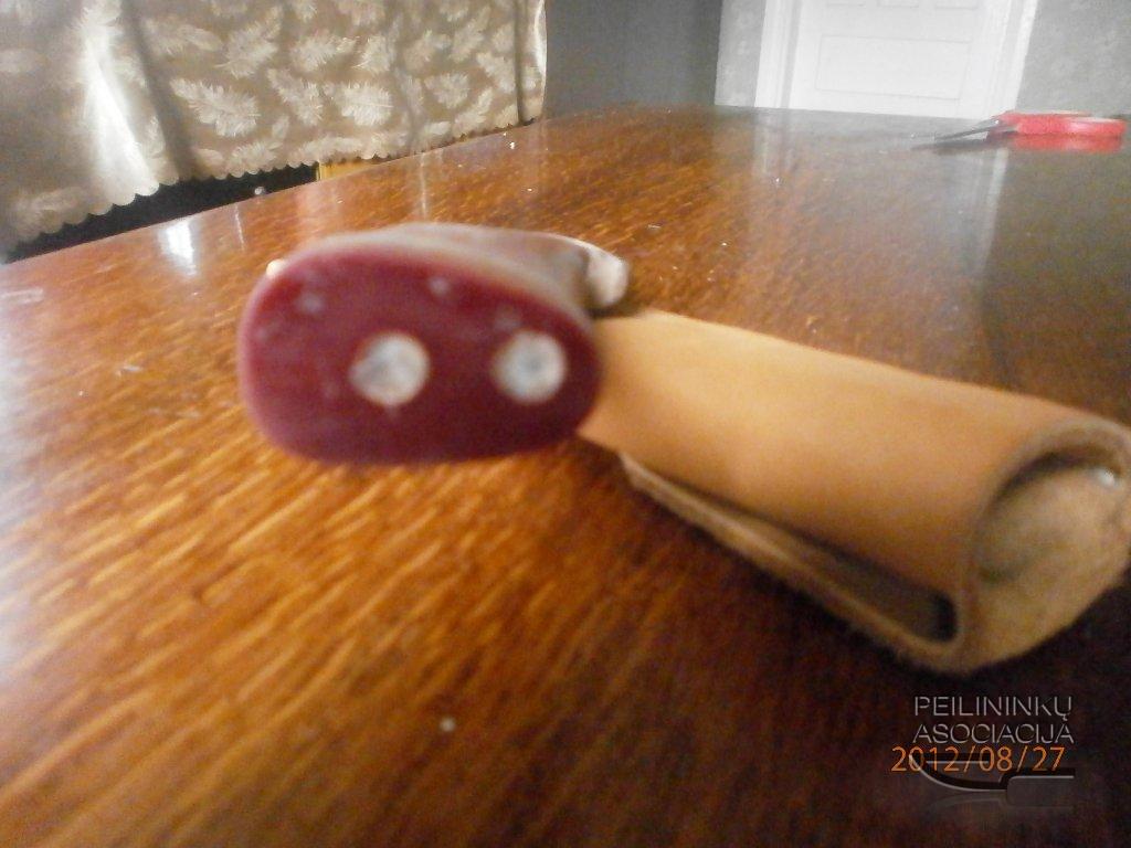

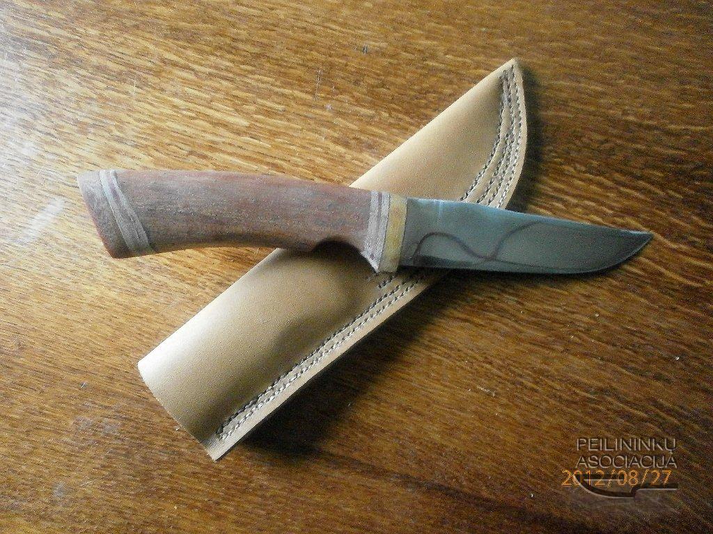

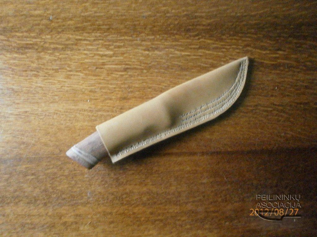

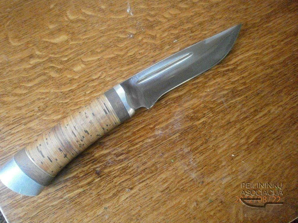

Pirmas peilis tik mano bandytas restauruoti. Buvo negailestingai ,,sušmirgeliuotas",ašmenys maždaug 1.2-1,5mm žiauriai karbuoti,paploninau iki 0,6-0.5 ir užgalandau.
Antrasis mano tvarinys,geležtė125x30x3.5mm,rankena tekstolitas,džinsas raudonmedis
 Pranešimo tema: Matosi progresas
StandartinėParašytas: 2012-09-05- 10:17
Pranešimai: 760
Matosi progresas :)

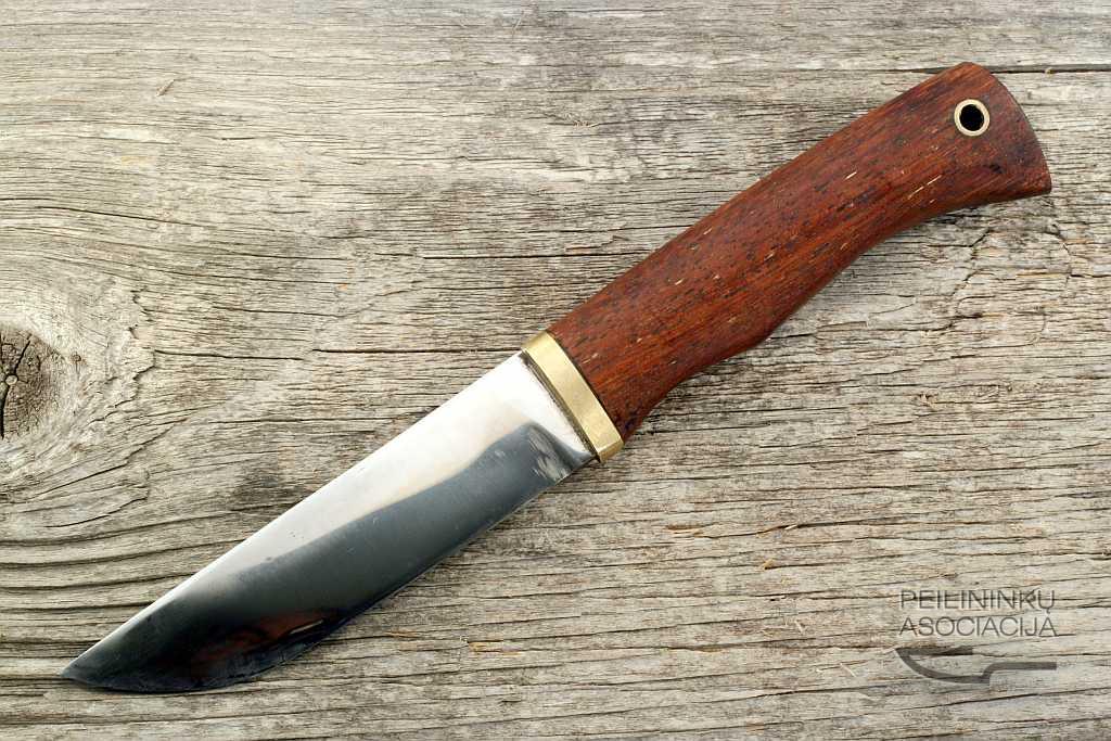

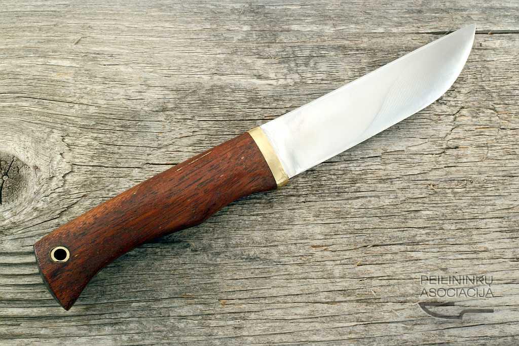

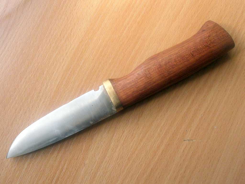

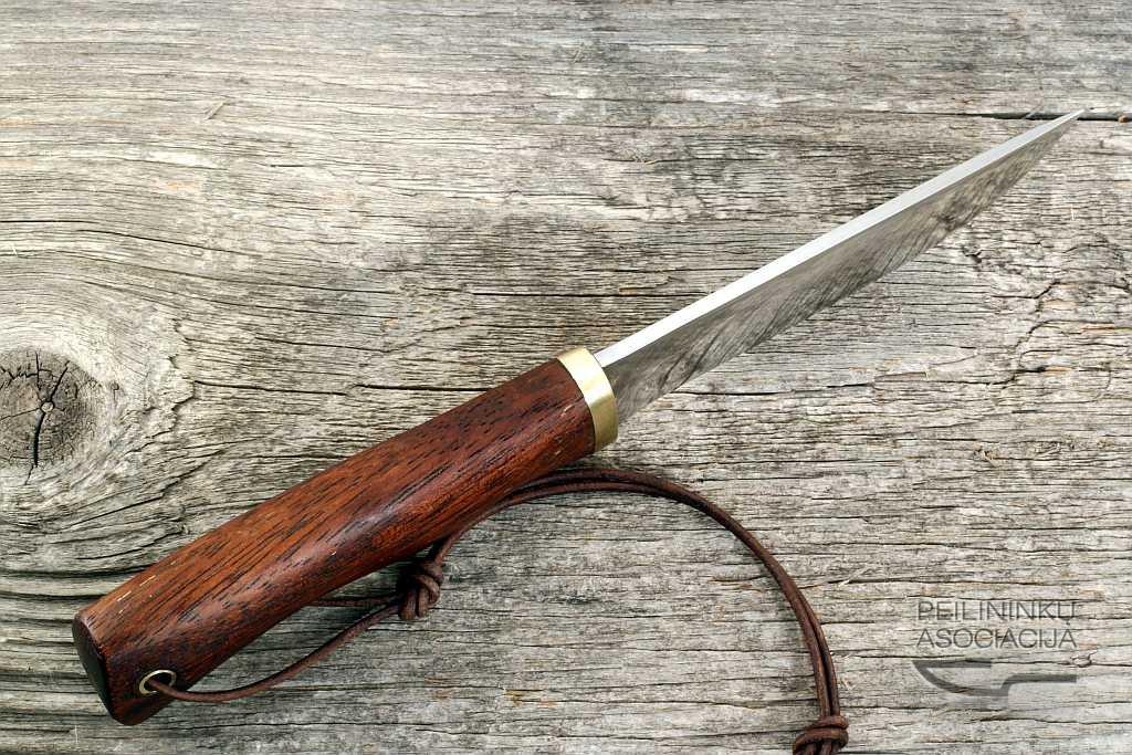

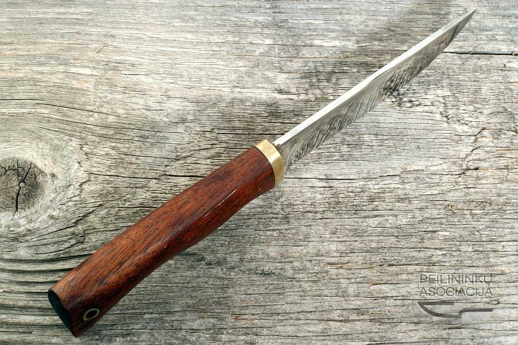

Kadangi pas mane pateko Ričardo peilis pagalandimui, tai ta pačia proga ir nufotografavau:
geležtė 120x24x4 mm Sandvik 12C27,
rankena 120 mm žalvaris ir Merbau
10x8-Ricardo-peilis-001.jpg 10x8-Ricardo-peilis-002.jpg 10x8-Ricardo-peilis-003.jpg

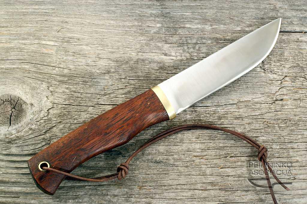

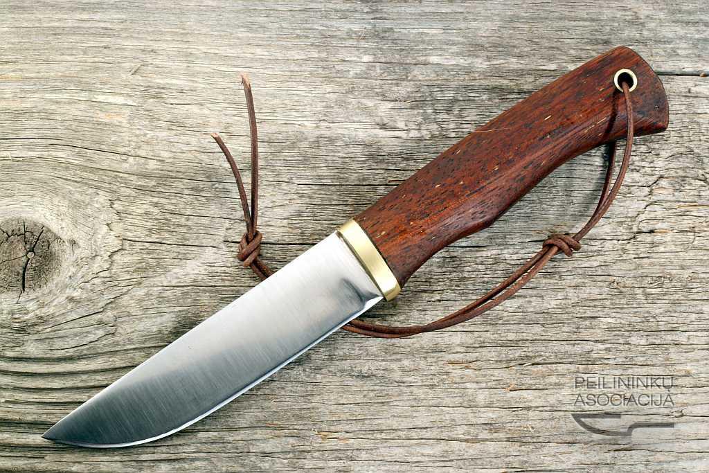

o čia peiliukas po pagalandimo ir tuo pačiu atliktų kelių "kosmetinių operacijų":
10x8-Ricardo-peilis-007.jpg 10x8-Ricardo-peilis-008.jpg 10x8-Ricardo-peilis-010.jpg
Raskit penkis skirtumus. ;)
StandartinėParašytas: 2012-10-24- 7:59
1. "paleistas smaigalys";
2. Prišveistas bolsteris (pažemintas suėjimas su geležte);
3. Nušveista geležtė ir išryškinta ašmenų linija;
4. Įdėta odinė virvelė;
5. Nulygintos rankenos formos ir užapvalintas rankenos galas.

kiek kainuoja 2 is virsaus?labai grazus..
