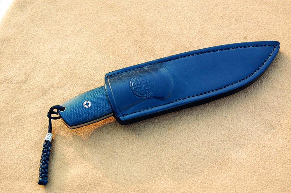

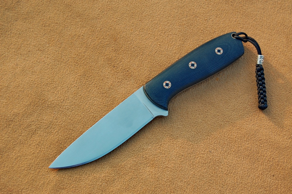

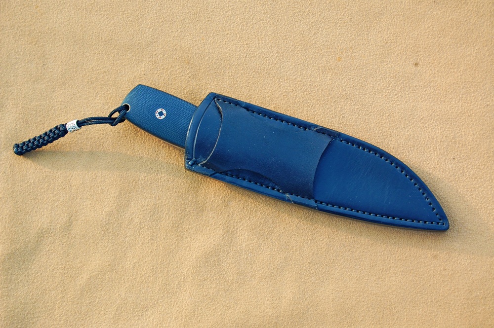

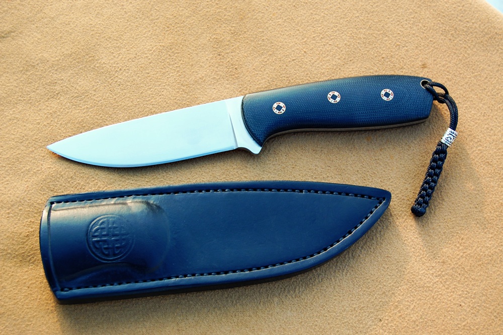

Padariau peilį Black. Kažkas tarp universalaus, ir EDC. Geležtė 12c27 60-61 HRC 108x3,5x30 mm. Kriaunos black canvas mikarta 110 mm. Dekoratyvinės kniedės - savadarbės. Dėklas iš itališkos odos pritaikytas nešioti kaip vertikaliai, taip ir horizontaliai ant plataus diržo (todėl toks platus).

Puikiai padaryta. Tiek dizaino, tiek kokybės prasme. *thumb*
Tik ar ne per didelis kietumas 12C27? :/

Na, peiliuko geležtę grūdino Tomas. O jis tikrai žmogus labai kruopštus. Kietumas tikrai 60 su pliusu.

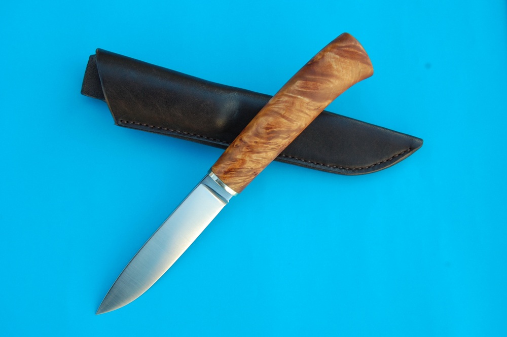

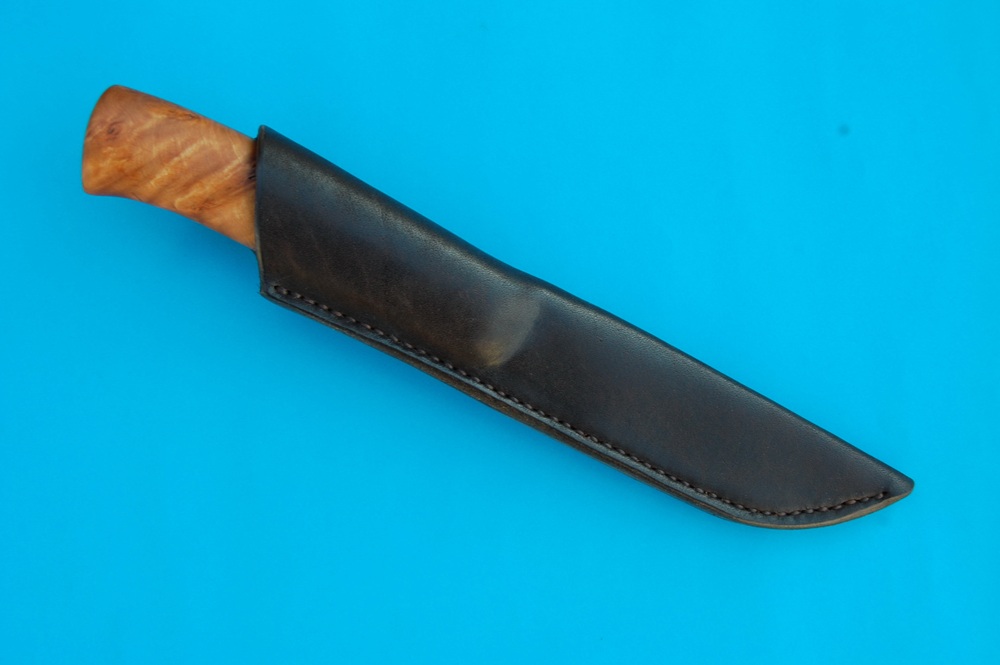

Dar vienas peiliukas. Kadangi nedidelis pavadinkim Vovere. Geležtė 110x23x3,2 plienas AEB-L. Kietumas 60-61 HRC. Apsaugėlė-nikelis. Rankena-beržo gumbas. Bendras peilio ilgis 24 cm.

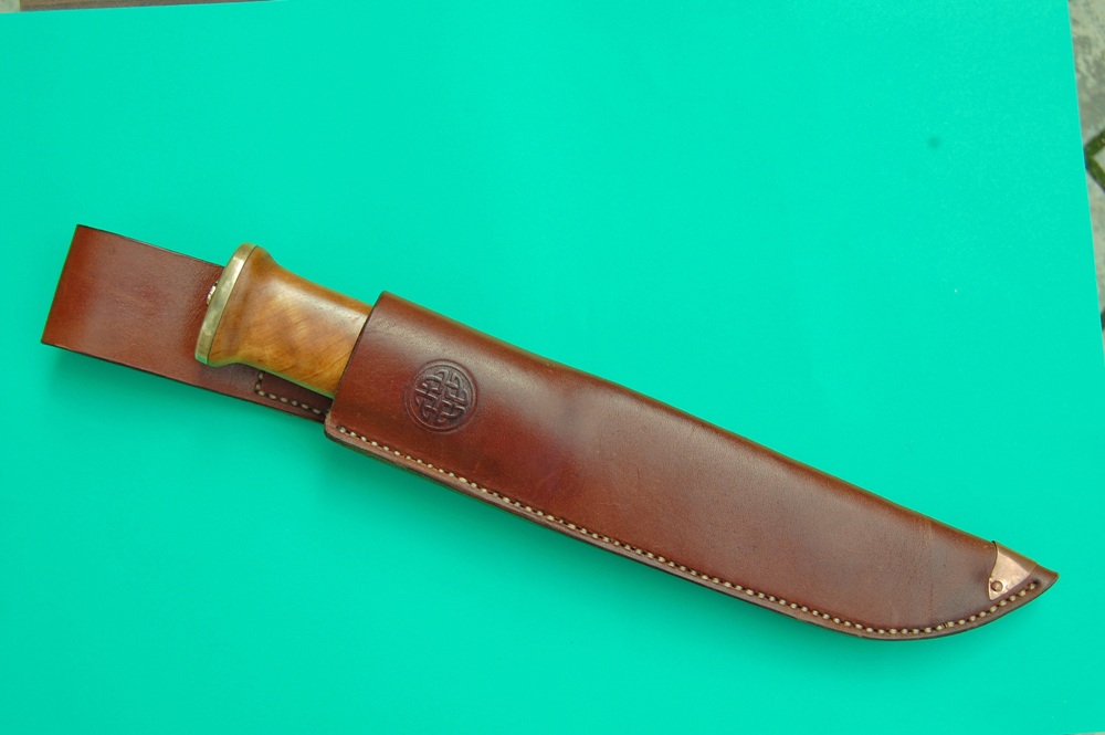

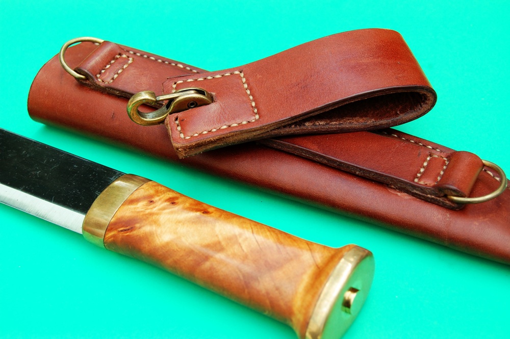

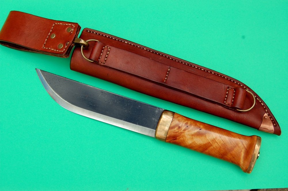

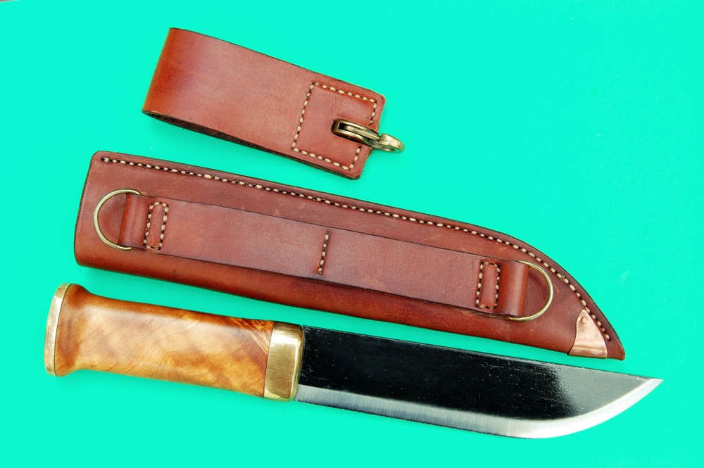

Leuku ir Lietuvoje Leuku. Geležtė anglinio plieno Lauri Leuku 175x38x32 mm. Rankena iš beržo gumbo, apsaugos - bronzinės. Viskas suklijuota epoksidiniais klijais kiaurai per visą rankeną ir suveržta bronziniu varžtu. Bendras peilio ilgis - 295 mm. Makštys iš 4 mm odos. Kilpa lengvai nusegama.
StandartinėParašytas: 2013-05-26- 15:01
makstu apacioje esanti varine (zalvarine?) ploktele - del grozio, ar kokis inzinerinis sprendimas?

Makštų apačioje esanti varinė plokštelė ateityje derės su rankenos bronzinėmis apsaugomis, kurios su laiku bus vario spalvos. Be dekoratyvinės funkcijos ji turi ir apsauginę, kad smaigalys negalėtų išlįsti kiaurai per makštų odą.
Spėju, jog varinės detalės kniedė - apsauga, kad geležtė neprapjautų makštis ir neišlįstų kiaurai. Nes panašu kad makštys be kieto įdėklo ir viršutinėje dalyje gerokai patrumpintos. Įprastai leuku makštys daromos iki pat rankenos praplatėjimo, kuris ir stabdo peilį, kad netyčiom ar stipriau kišant peilis neišlįstų kiaurai makštį.
Bendrai makštis labai įdomi ir įžvelgiu daug stropiai apgalvotų techninių detalių. *thumb*
