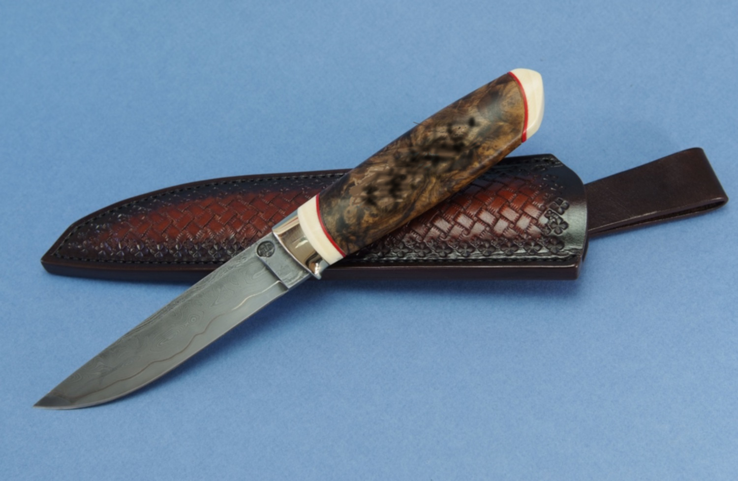

Eilinį kartą viskas super. O dar ir tam tikras nostalgijos elementas yra. N.Akmenėje praleidau 7, ko gero gražiausius savo gyvenimo metus, atlikdamas politinę tremtį :)
Tačiau prie Nr.36 kabinėsiuosi. Dizainas atrodo kiek perkrautas ir tai jau kenkia. Jei tai užsakovo pageidavimas, tai nieko nepadarysi. Tačiau ir be rankenos inkrustacijų viskas atrodo dar geriau.

Pagal rankeną, dėklo kitokio norėtųsi, bet čia jau užsakovo reikalas.
StandartinėParašytas: 2017-01-18- 15:12
Pranešimai: 339
Miestas: N.Akmene
Cituoti:
Sutinku , yra dar neišbandyta galimybė siūti kito stiliaus ...Nuėjau lengvesniu keliu :) ... Bet tikrai pabandysiu :) ...
Cituoti:
Labai gerai kai yra tokių pastebėjimų :) ...Yra galimybė parašyti keletą savo minčių ...
Jei sakyt teisybę , praktiškai nesu nė vienu padarytu peiliu patenkintas , gal vienas kitas elementas ir nieko , bet visuma ... Paprastai kai padarai gal pradžioj ir nieko , paskui paanalizuoji ir išvados lenda pačios ...Daugumą jau daryčiau kiek kitaip , ar išvis nedaryčiau :) ...Gal vienintelis , kuriuo patenkintas +/- , tai 27 juodulys , kuriam ,be keletos dizaino smulkmenų, nieko nenorėčiau keisti.Ir jis darytas be jokio užsakymo , taip sau :) ...
Šiaip , save laikau amatininku, sakykim , su rankomis iš 'teisingos vietos' , norint sukurti kažką įdomaus ,tobulesnio, gražaus , reikia turėti ne vien tai ...Neturiu nei savo stiliaus , nei vizijų, nes tam jau reikia menininko mąstymo ...Daug įtakoja dizainas iš rytinės pusės :) ( nėra tai blogai ,pvz. pirkau Airijoj knygą "Peilių menas" tai trečdalis jos - rusų darbai ) . Dar ir užsakovas savo diktuoja , jei dirbi kažkam.Ne visų vienodas skonis ... Kad ir tas konkretus 36 , jį reikėjo daryti kaip ir tą juodulį . Jei būčiau padaręs minimalistinį ,jaučiu, nebūčiau buvęs suprastas . O kad dizaino elmentai perkrauti , tai čia mano kaltė , vadinasi nesugebėjau padaryti taip ,kaip turėtų būti :) ...Yra dar vienas mažytis niuansas , kuris , mano manymu , egzistuoja . Tai skirtumas tarp foto ir daikto kai jau turi rankose , paprastai naturoje vėl kitaip pamatai .
Šiaip man peiliadirbystės etalonas - meistras iš Baltarusijos http://popgun.ru/viewtopic.php?f=382&t=623533 . Tiek dizaino ,tiek kokybės atžvilgiu ...
Paskutinį kartą redagavo vito 2017-01-18- 15:30. Iš viso redaguota 3 kartus.
StandartinėParašytas: 2017-01-18- 15:24
Nr. 27 ir man labiausiai patiko :)
StandartinėParašytas: 2017-01-20- 0:23
Pranešimai: 1057
Na Vytai del stiliaus tai nesutikciau,Tavo peilius is simto kitu galima atskirti.Kiek juose yra tavo paties minties ideta nezinau bet stilius yra ir gan ryskus.O kad padarytas peilis po kiek laiko nebepatinka tai ir man tas yra.Tik padarius dziugina,po kiek laiko jau nelabai.Manau toks ir yra tobulejimo kelias,tas nepasitenkinimas ir stumia i prieki,isbandyti kaska naujo,ko dar nedarei,isbandyti viena ar kita dizaino elementa,medziagas.Nuo pat pradziu sau esu pasakes,jokiu konkreciu uzsakymu su kisimu i remus(tipo noriu tokio ir tokio ir nekitokio).Tai man ziauriai nepatinka.Gali buti kaskokie abstraktus motyvai bet nedaugiau.Sekmes darbuose ir daugiau laisves fantazijai ir savo norams.
StandartinėParašytas: 2017-02-11- 23:50
Pranešimai: 353
Grįžtant prie Nr.36, ar prie tokio stiliaus. Baigiant test programą vienam žinomam gamintojui buvau susitikęs su kolegomis. Preliminariai buvau pasiuntęs foto ir nuorodą. Mano nuomonę dėl dizaino 4 kelių brendų ambasadoriai pilnai palaikė (na tipo turėčiau pasijausti svarbus :) :D ) bet peilio atžvilgiu buvo maždaug tokie komentarai: super mega fantastic scandistyle ir pn. Kas yra Prikazčikovas ir jo kaltos geležtės ten niekam ne naujiena. Kalba apie personažus, kurie apie žinomų brendų modelius sužino maždaug 2 prieš modelio pasirodymą ant prekystalio. O jų palinkėjimas vieningas- pereiti prie savo prekinio ženklo. Po tokia nuomone pasirašau be išlygų.

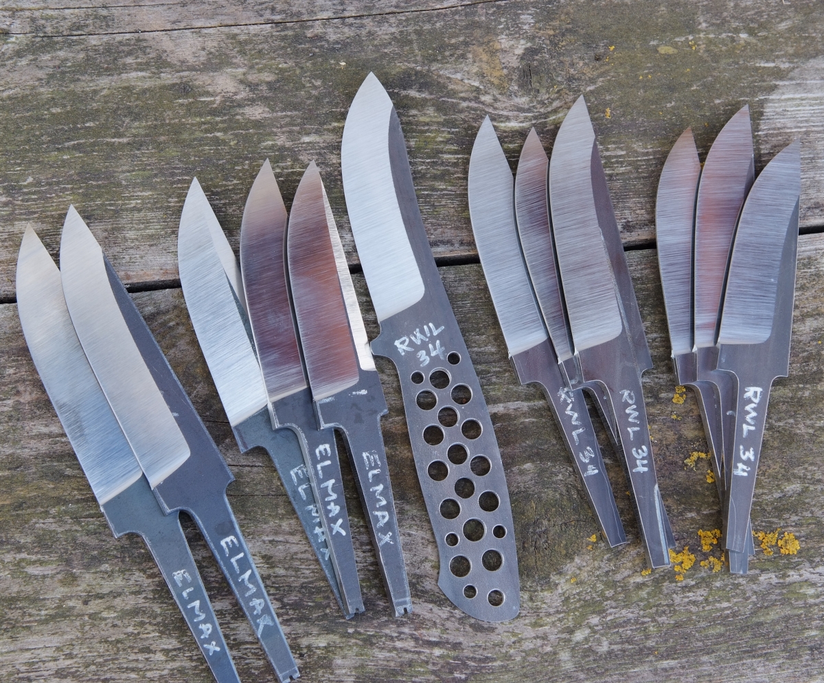

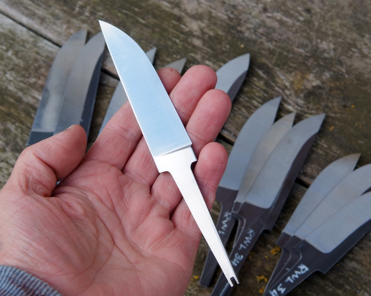

Paleidau pagaliau savo grinderį :ups: ...
Pirmas blynas iš grudinto ruošinio plienas 95Х18 . O kiti pasiruošę kelionei pas Tomą :) ...
DSCF0074.jpg [ 716.41 KiB | Peržiūrėta 9005 kartus(ų) ]
DSCF0068.jpg [ 1.01 MiB | Peržiūrėta 9005 kartus(ų) ]
StandartinėParašytas: 2017-06-02- 12:25
Puikuma! Tik mano supratimu įkotė prie geležtės turėtų būti ženkliai platesnė. Aš suprantu kad taip daro daug kas, bet jūs gaminat hig-end'inius peilius, tai kodėl nepadarius visko sąžiningai iki galo? :D
StandartinėParašytas: 2017-06-02- 12:56
Pranešimai: 339
Miestas: N.Akmene
Ok , dėkui už pastabas , o tai padariau kaip ir daugumą gaudavau :) ...Pasitaisysiu :) ...
Tos kur grūdinimui , tai ten dar kiek siaurinsiu geležtes , tai turėtų kaip ir normaliai būti :) ...?
StandartinėParašytas: 2017-06-02- 13:54
Pranešimai: 10898
Nebūtinai. Jeigu nuolydžiai nuo penties - skerspjūvio profilis sumažėja beveik per pusę, tad mechaninis atsparumas nuolydžių pradžioje bus toks pat kaip ir 1/2 geležtės pločio įkotės. Todėl realiai platesnės įkotės nereikia, o bendram stiprumui įtaką turi tik užapvalintas perėjimas į įkotę, nes išskaido galimų vidinių įtampų zoną.
StandartinėParašytas: 2017-06-02- 23:03
Pranešimai: 1057
Pritariu Vladui.Mano peiliu gelezciu ikotes labai panasios kaip padare Vito.Ta uzapvalinta perejima darau ne maziau kaip 4mm spinduliu.Yra dar ir kita medalio puse.Metalo taupymo sumetimais ant metalo juostos ikotes isdestau viena salia kitos prasikeiciancia tvarka.Plieno juostas uzsisakineju 5 cm. plocio.

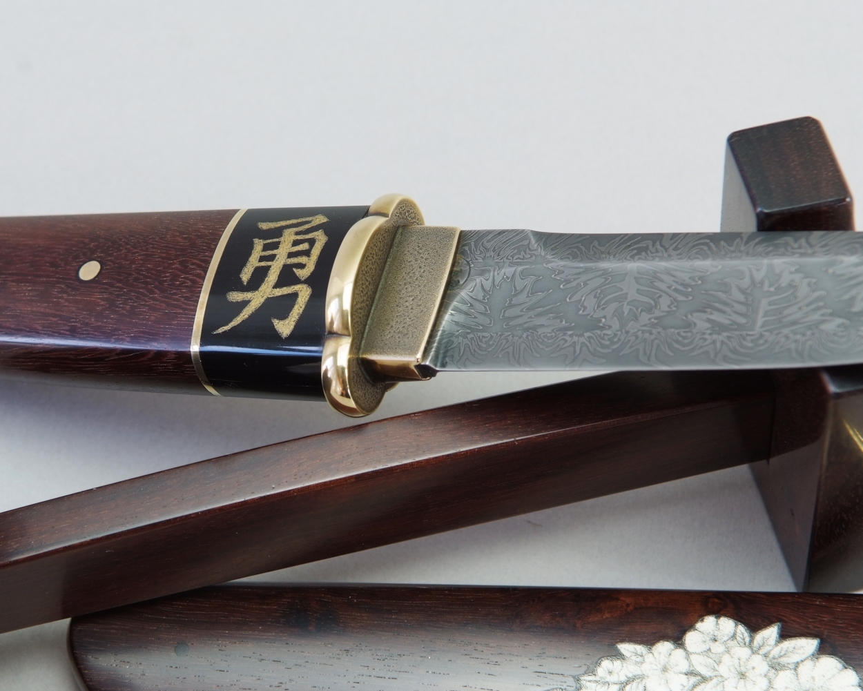

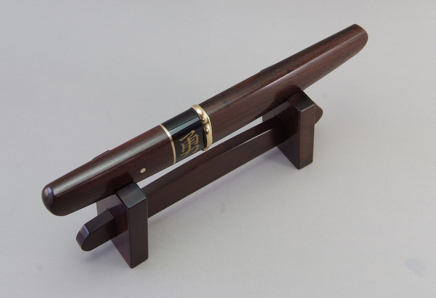

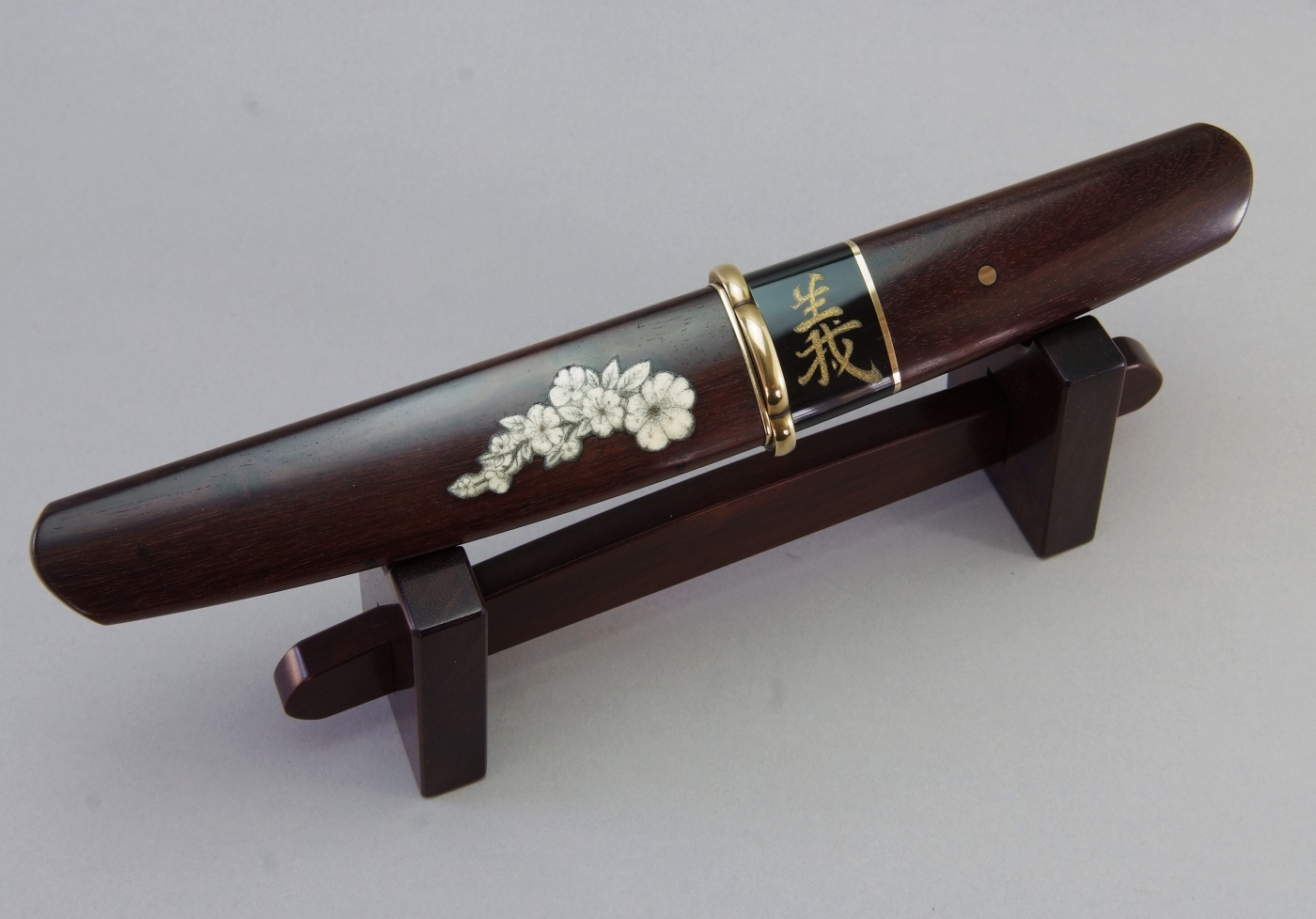

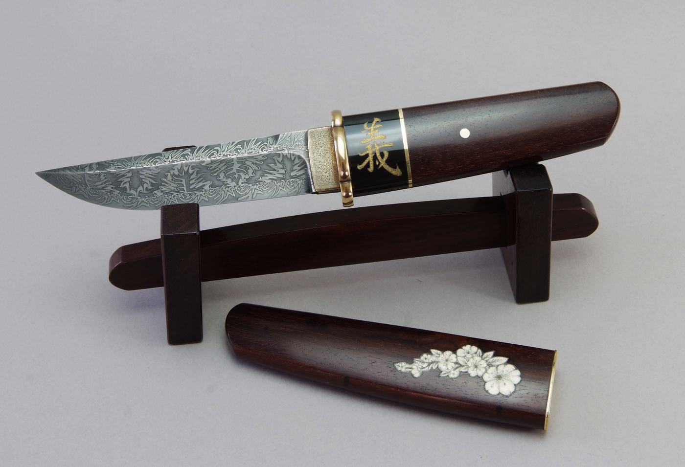

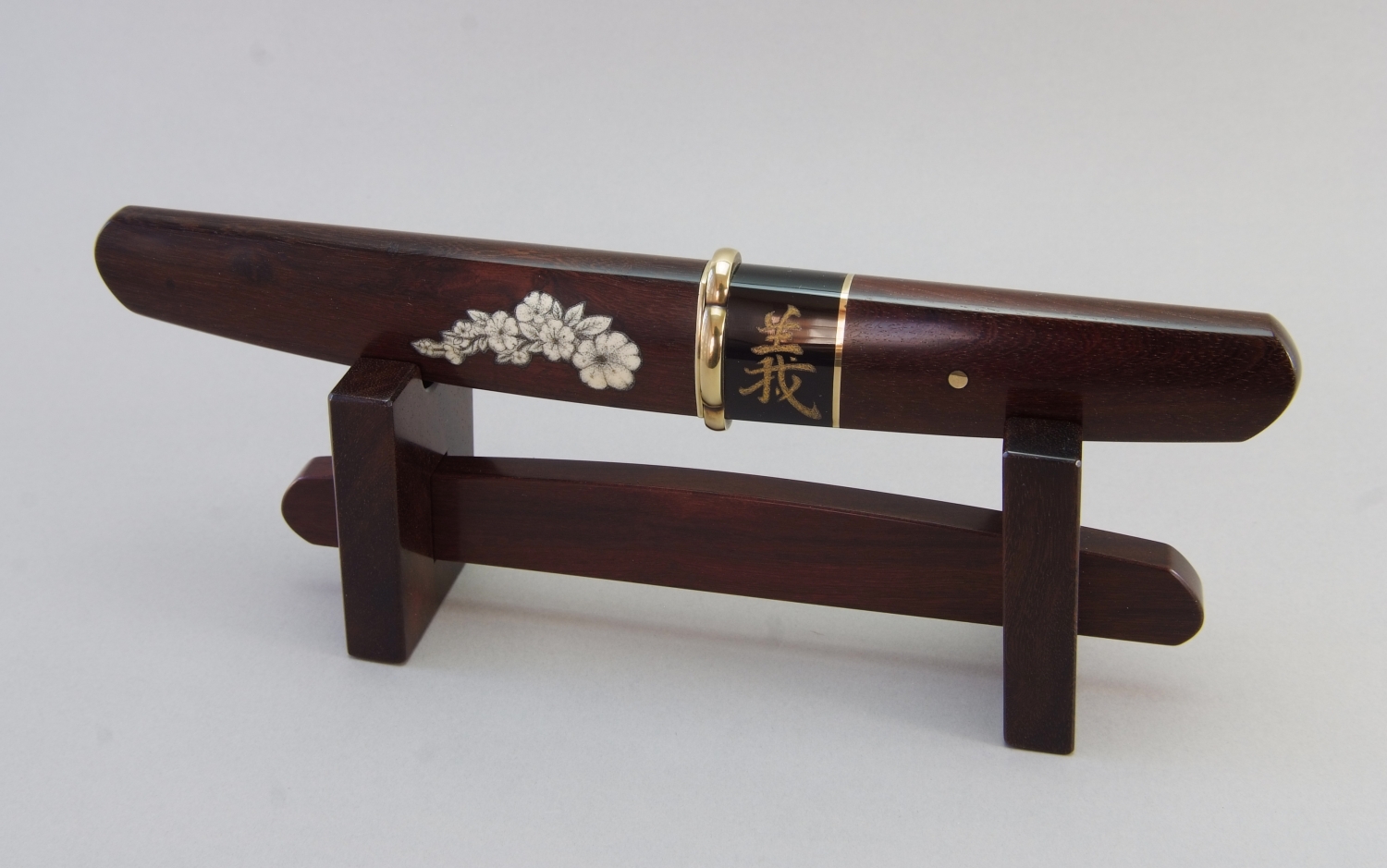

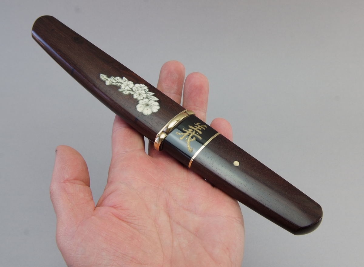

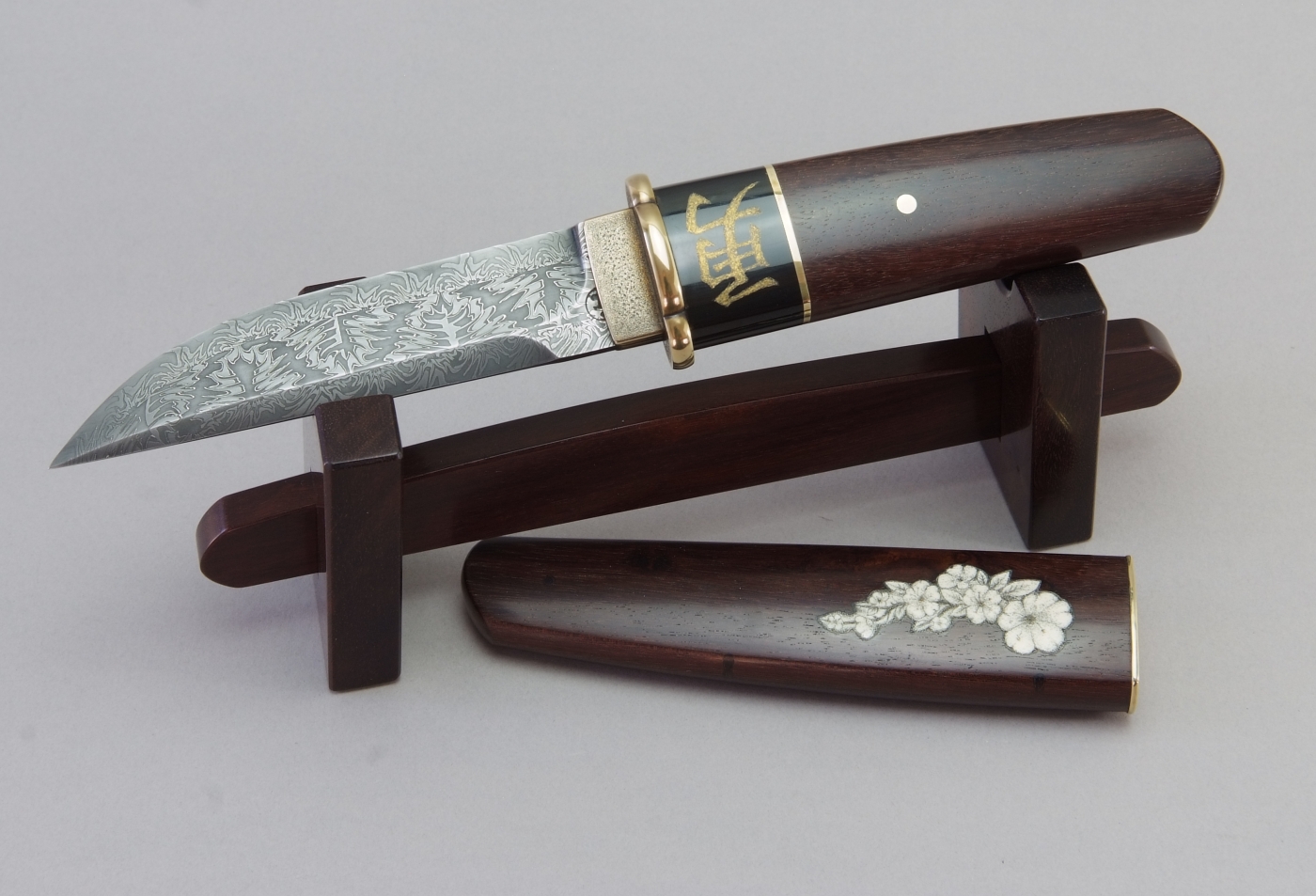

Mini jubiliejinis :) ...Nr.40 . Senai užsakytas , eksperimentas , vos nepasibaigęs peilio pasilikimu pas mane :) ... Nesupratome vienas kito su užsakovu , buvo noras su japoniškais elementais , aš padariau pagal save :) ... Bet dabar lyg persigalvojo :) ...
Benras peilio ilgis 245mm , su dėklu 265mm ,mozaikinio damasko geležtė G.Verižnikovo (Ukraina) 125x27x4mm , žalvaris (patinuota), buivolo ragas , mamuto iltis , scrimshaw , įklijuota 3/4 ilgio . mediena katalox (meksikietiškas geležinis medis)
Hieroglifai iš samurajų 7 punktų kodekso , parinkau kokie gražesni :D ...

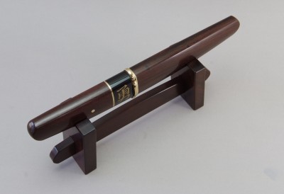

tanto.jpg [ 587.32 KiB | Peržiūrėta 8621 kartus(ų) ]
tanto2.jpg [ 654.08 KiB | Peržiūrėta 8621 kartus(ų) ]
tanto3.jpg [ 543.42 KiB | Peržiūrėta 8621 kartus(ų) ]
tanto4.jpg [ 679.64 KiB | Peržiūrėta 8621 kartus(ų) ]
tanto6.jpg [ 654.72 KiB | Peržiūrėta 8621 kartus(ų) ]
tanto5.jpg [ 679.54 KiB | Peržiūrėta 8621 kartus(ų) ]
tanto7.jpg [ 482.97 KiB | Peržiūrėta 8621 kartus(ų) ]

StandartinėParašytas: 2017-07-09- 20:48
Pranešimai: 10898
Puikus darbas. +1
StandartinėParašytas: 2017-07-09- 20:56
Super :liuks2: , gražiai padarytas
StandartinėParašytas: 2017-07-09- 23:48
Pranešimai: 1057
Nors stilistiskai nesamone(skandinavas su kimono) mano galva, eksperimentas yra eksperimentas.Prasau Vytai nesupykti,tai vel kogero uzsakovu kvaili norai.Siaip darbas superinis.
