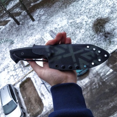

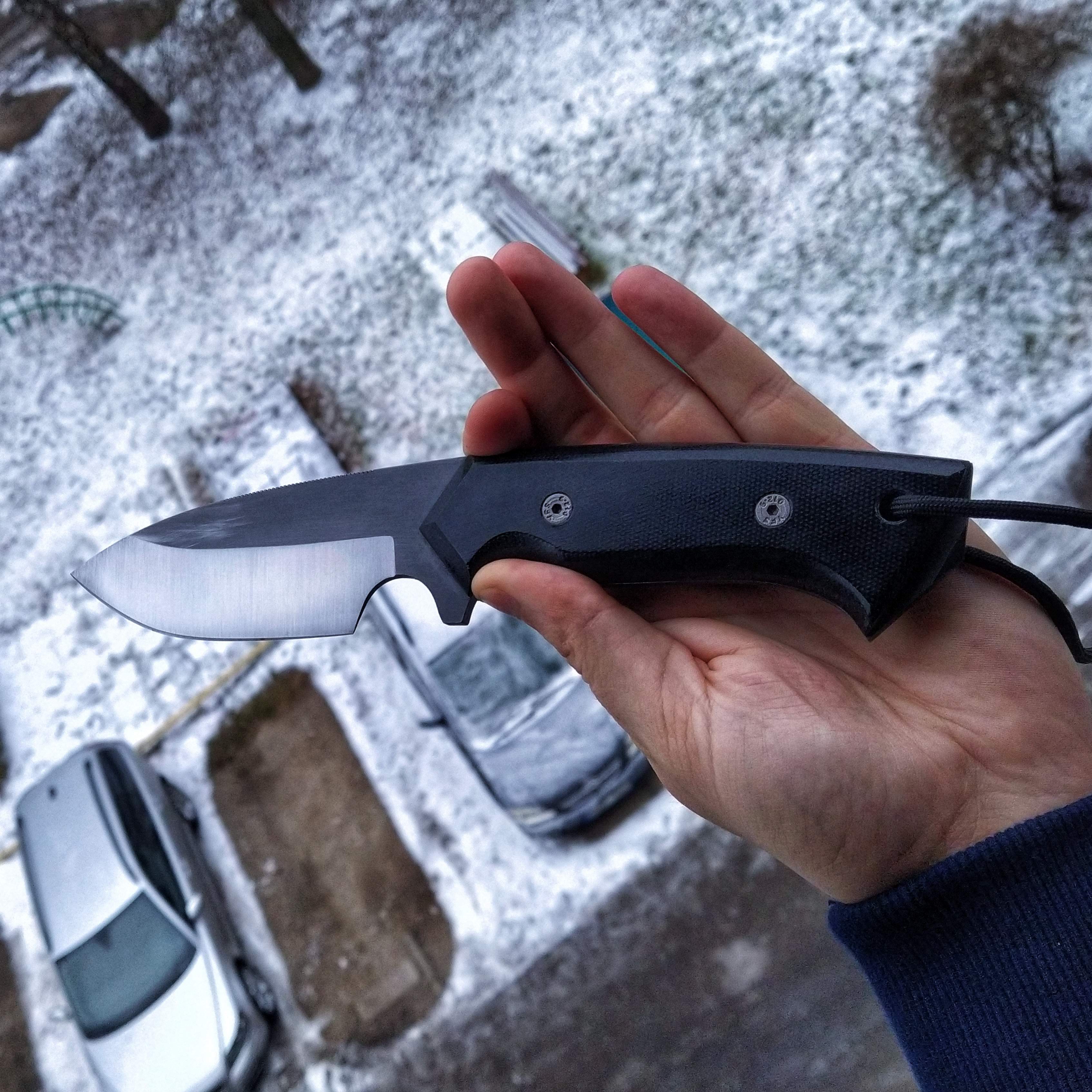

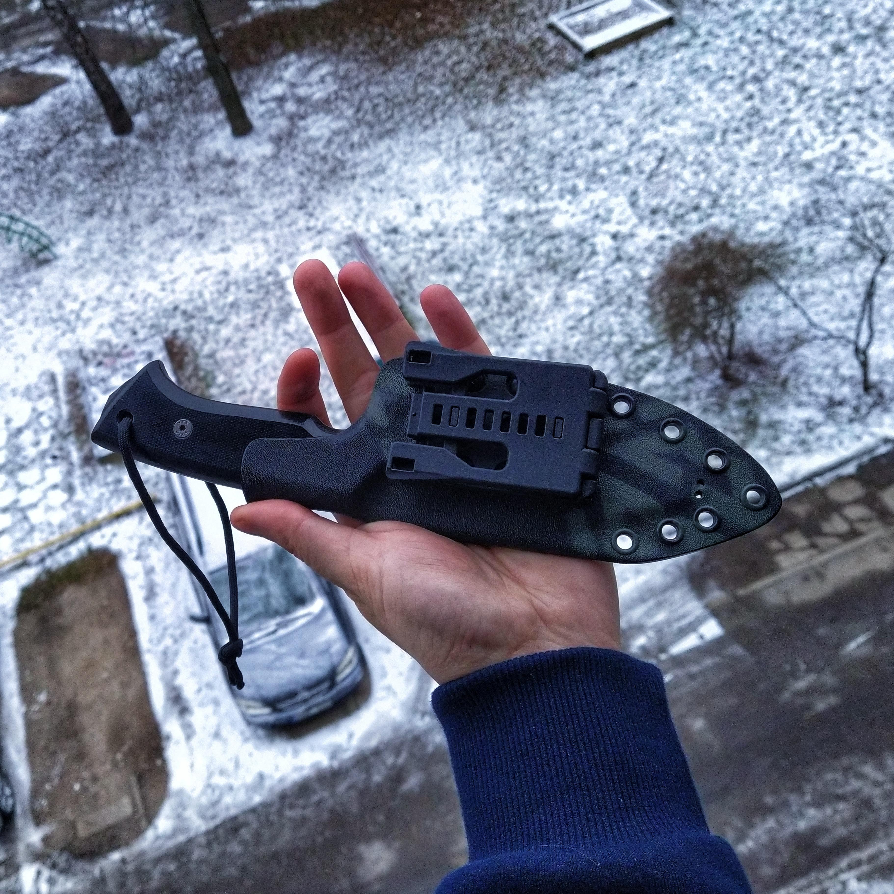

SERE-1 Nr. 8 / 10
Ant darbastalio liko dar 2, planavau iki Kalėdų pasidaryti viską, bet deja karantinas ir ribojimai pakišo koją :ups:
Pats peilis visiškai nepasikeitęs, tačiau čiut čiut pergalvojau dėklą, dabar mano galva atrodo geriau ir laiko peilį dar tvirčiau. Labai smagi medžiaga Kydex, dirbti paprasta ir daug galimybių :liuks2:
Kitam modeliui pasirinksiu kitą kriaunų apdirbimo metodą, kad labiau jas sušiausti, rankoje guli gerai, tačiau su pirštine ir jei dar drėga tai slidokoka.
Nuotraukos, kaip visada per langą su telefonu, savotiškas metų timelapse :E

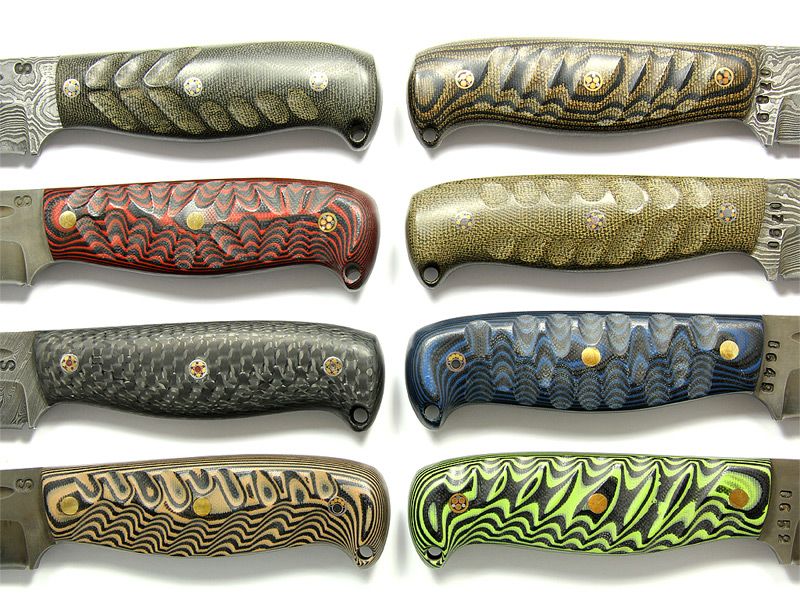

StandartinėParašytas: 2020-12-16- 0:16
Pranešimai: 10898
PauliusJ rašė:
Sukibimą ženkliai pagerina grubus nusmėliavimas arba kaip alternatyva - bet koks kriaunų reljefas. Kad ir pats paprasčiausias. Pvz.:

StandartinėParašytas: 2020-12-16- 13:30
PauliusJ rašė:
Dėkui Vladai už patarimą, norėjau daryti tokį tekstūravimą bet užsakovas buvo prieš. O smėliavimui galimybių pakolkas neturiu :ll
Gal variantas bus daryti tokį tekstūravimą ir palikti apdirbtą stambiu grūdu. :/

StandartinėParašytas: 2020-12-17- 13:42
PauliusJ rašė:
PauliusJ rašė:
Ne, bus negražu, labai matysis ryskės. Reikia smėliuoti...
