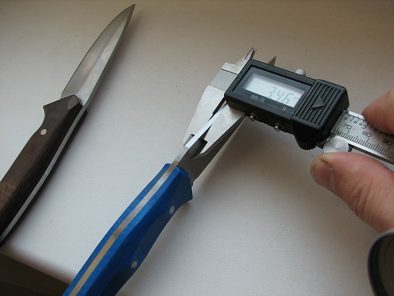

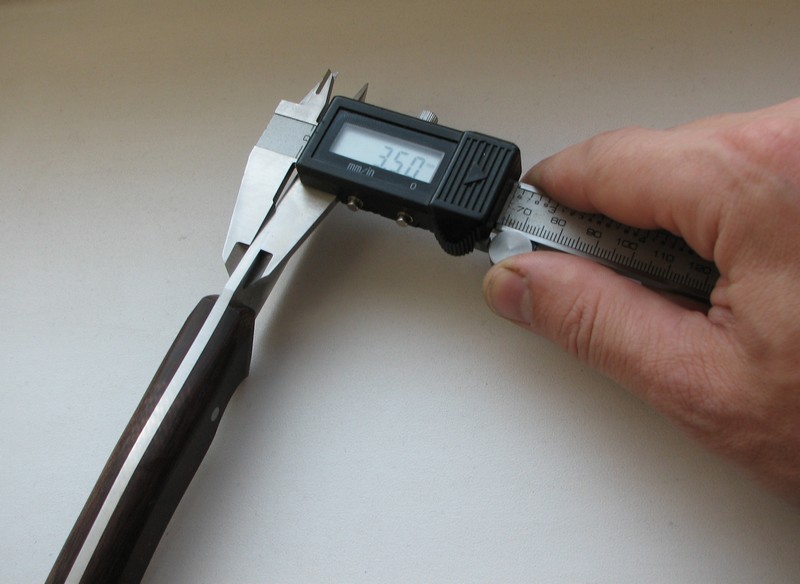

Man tai įdomu, kaip iš 3.5 mm karštai valcuoto plieno (paviršius labai grubus) gaunama 3.5 mm gatava geležtė. Beje, Linas iš AEB-L taip pat padaro 3.5 mm geležtes.
Na idomumo deliai nulekiau pamatuot. Pradžiai geležtes ir as dariau su danga, bet buvo pasibraižę tad teko nušlifuoti. Šlifavau iš kart su smulkaus rupumo juosta, del to daug paviršiaus dangos nenusieme, nes nereikia perejimo is stambaus rupumo juostu is mulkesnias del ko nusiima daugiau dangos(beje pavirsius nera toks labai grubus). Gelezte su danga buna kiek daugiau,nei 3,5mm Iš tikro nevisada matuoju tikslu stori jei dangos daug nenuiminėju, bet teisingiau turbut butu rasyt i mazesniaja puse 3,4mm. Atsiprasau.

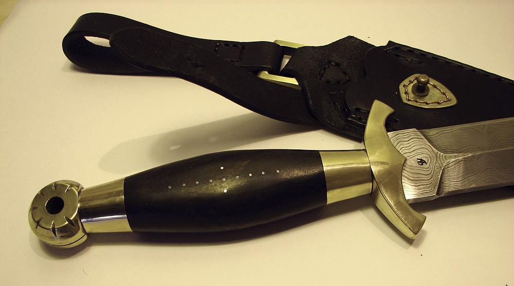

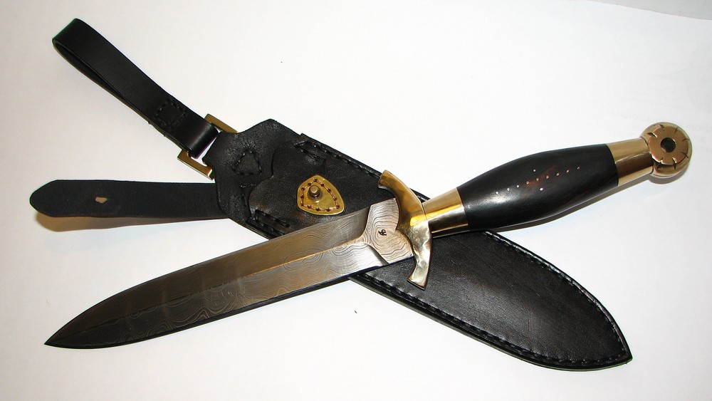

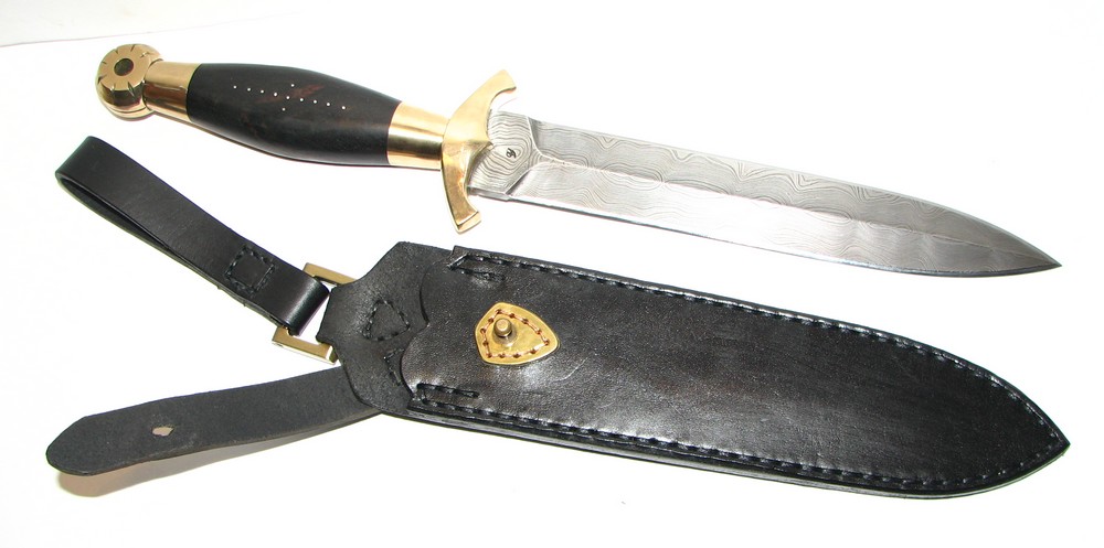

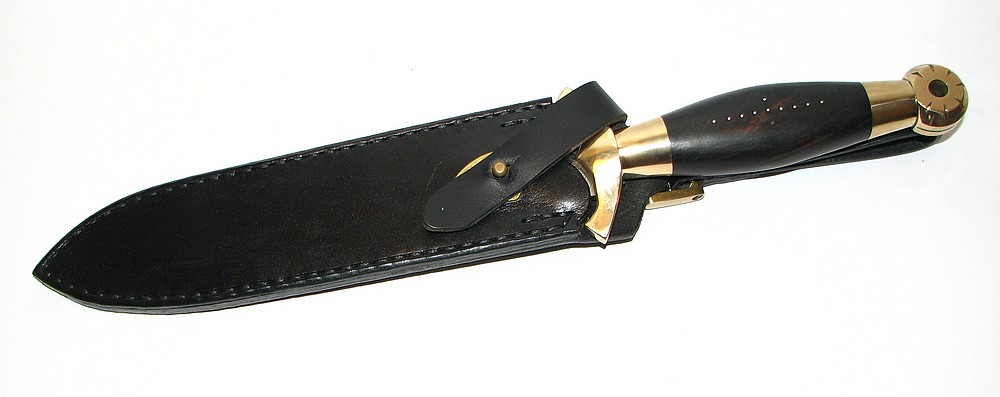

Na dar vienas gaminys pabaigtas tik si karta kiek kitoks
Medžiagos:ebony, bronza, nerudyjancio plieno strypeliai.

Idomus. Ir frankoispaniski motyvai jauciasi ir lietuviskumas ir slavu akcentas : )

Idomus darbas, pats galvoju kazka panasaus padaryti.
StandartinėParašytas: 2011-11-26- 20:31
Man teko laimė šitą žvėrį palaikyti rankose ir net nufotografuoti. Įspūdis - kardas kaip reikiant *pirat* :D
Tomai, įmesk dar kokia nuotrauką kaip rankoi atrodo, nes dabar gabaritų nesijaučia :D
Pritariu. *taip*
Matosi, kad gaminant realizuota keletas įdomių sprendimų ir atlikimas neblogas. Man patiko. :)
Nebeturiu jau, o fotografuodamas nepagalvojau :-P

Geras *2thumbs* O kokie matmenys?

O kokie matmenys?
Tony prie aprašymo davė nuorodą, kur rašoma, kad geležtės ilgis 220 mm, plotis 35 mm, o storis apie 4,5 mm.
Lyginant pagal proporcijas, rankenos ilgis t.b. apie 150 mm. ;)

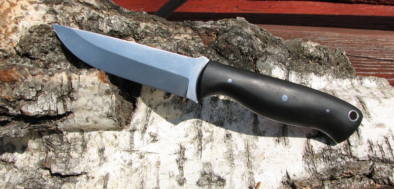

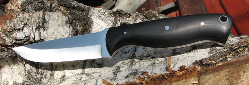

Vienas iš dvynių baigtas kitas toks pats ir dar du panašūs tik be viršutinio peleko bus vėliau. plienas: sandvick 12c27, ~58hrc. Matmenys 230x110x27x3,8, satin finished.
