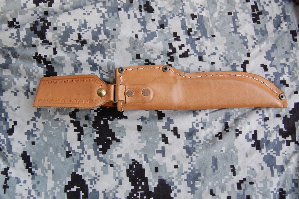

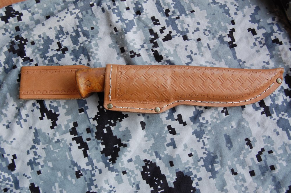

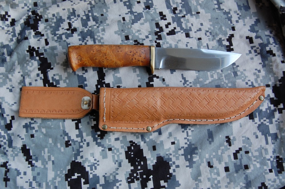

Dar viena seniena. Geležtė obliarkos plienas, gali būti 9XC. 125x31x4. Rankena beržo gumbas, žalvaris.
Makštys įdėklas iš faneros.
StandartinėParašytas: 2010-10-24- 19:37
Pranešimai: 10894
Viska būtų gerai - ir formos, ir konstrukciniai sprendimai. :) Tačiau yra bendras neišbaigtumo įspūdis, kurį manau sukelia tarsi paskubomis atliktos detalės: sujungimai, briaunos, siūlė...

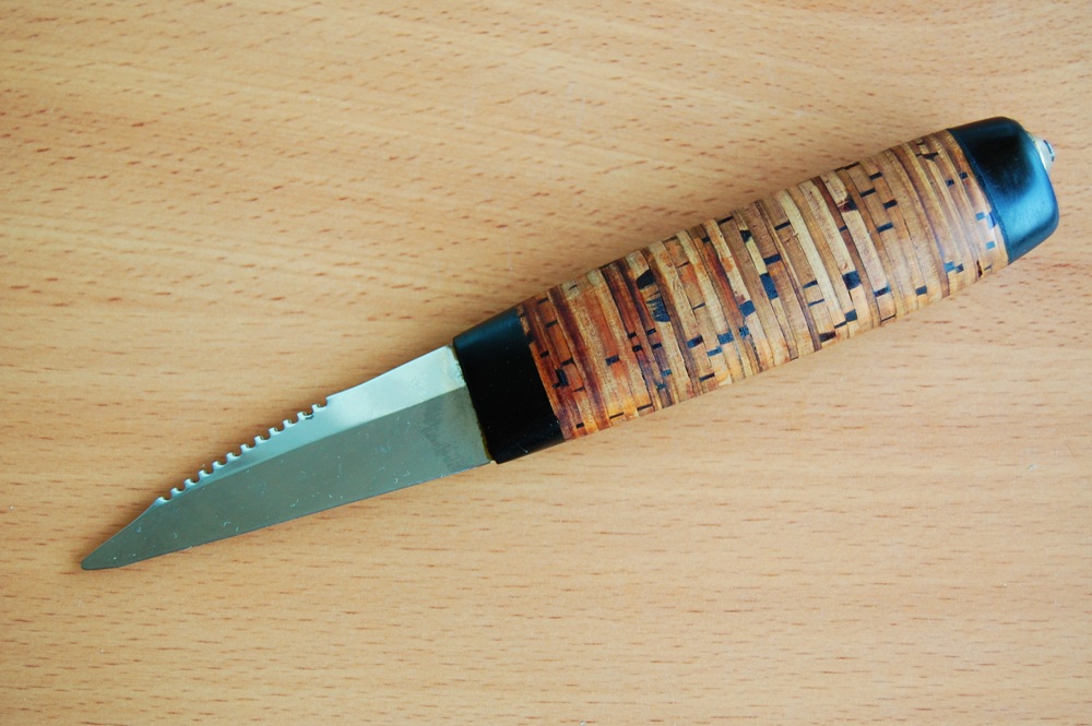

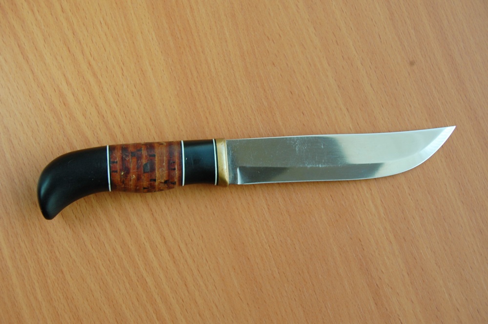

Dėkoju už komentarus. Dar pora eksperimentų su beržo tošimi ir ebonitu.
StandartinėParašytas: 2010-10-30- 21:14
Pranešimai: 10894
Abu dailūs. :)
Antrojo geležtė tik dalinai įsodinta ar įtvirtinta kiaurai rankeną?

Grąžūs peiliukai gavosi. Tik nežinau kodėl, bet man labai matyta pirmojo geležtė - jau pirkai tokią ar čia koks senas peiliukas prikeltas gyvenimui?
 Pranešimo tema: GAdas rašė: Tik nežinau
StandartinėParašytas: 2010-10-30- 21:50
Pranešimai: 10894
Tai standartinė Lauri Fisherman (5136) geležtė. ;)

Oi kokie faini! Na antrojo geležtės forma man al nelabai prieširdies, bet bendras vaizdas labai geras.
Beje, kur gaunanma tokio storio tošies? :)
 Pranešimo tema: Linuks rašė: Beje, kur
StandartinėParašytas: 2010-10-31- 11:58
Klijuojama Linai, namų sąlygomis galima ir per kelis kartus suklijuoti. :D
StandartinėParašytas: 2010-10-31- 12:25
Aš ne apie tai, čia gi matosi kad tošis 2-3mm, man dar tokios matyti neteko...
