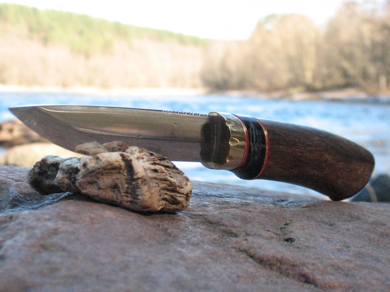

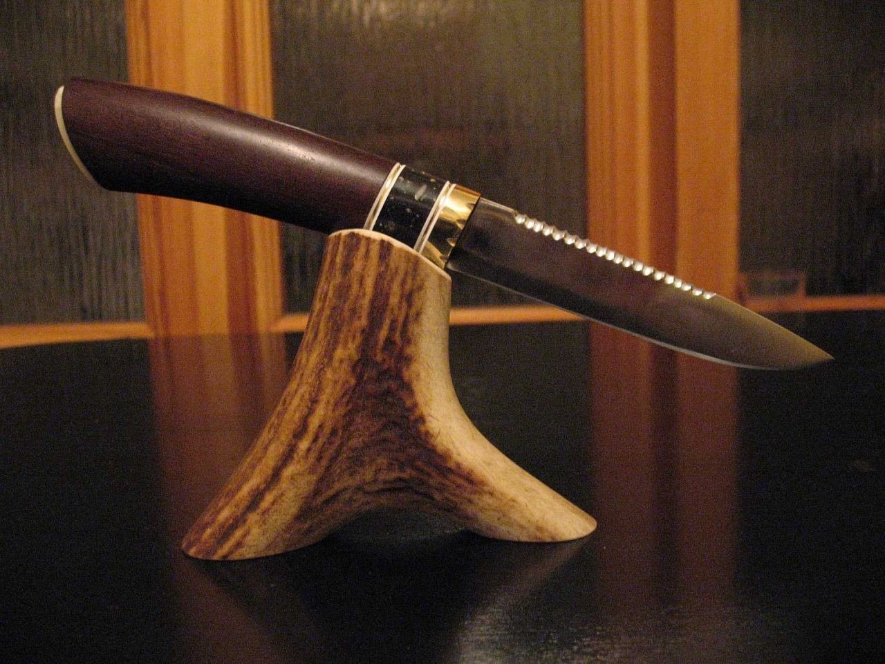

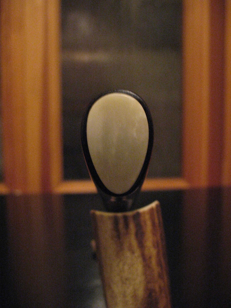

Peilis nr.15. Geleste Mora 2000( gerokai mutavusi ). Gelestes ismatavimai : 114-21.5-2 mm. Bendras peilio ilgis 236 mm. Rankena zalvaris,vulk. fibra,zalvaris,corian granite,katalox,zirafos kaulas. Deklas-Lietuviska oda. Sumanytas kaip zvejybinis peilis.
StandartinėParašytas: 2014-02-18- 9:28
Dailus gyvatė gavosi :) ;)
StandartinėParašytas: 2014-02-18- 19:10
Pranešimai: 225
Miestas: Naujoji Akmenė
Ce tos zirafos kaulas kur kopenhagoj ?
StandartinėParašytas: 2014-02-18- 19:31

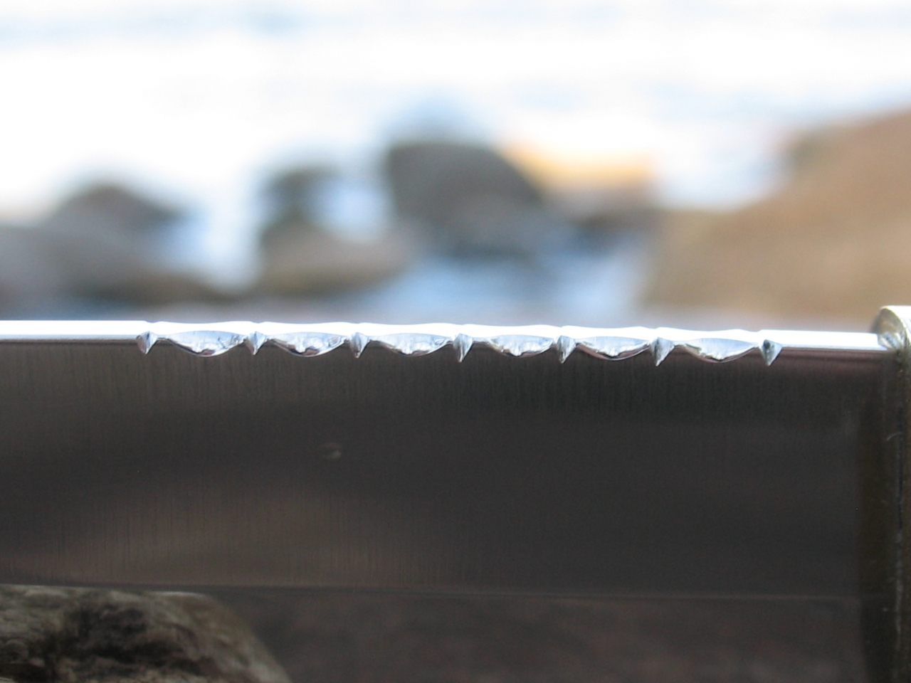

Negi niekas nepaklaus, kam tie dantukai ant penties skirti ?????? :D
StandartinėParašytas: 2014-02-18- 19:57
Žuvim skust? :-D
StandartinėParašytas: 2014-02-18- 20:03
Pranešimai: 10898
Tai, kad autorius nurodė kam:
Svajus rašė:
StandartinėParašytas: 2014-02-18- 20:28
Pranešimai: 1057
Zinoma kad zuvims skusti. Zirafa tikrai ne is Kopenhagos( maciau per zinias, ziauroka ), dar vasara is Jatagan atsisiusta. Siaip tai briedas, nieko ispudingo. Lietuvisko jautuko rago daug grazesnio galima rasti. Tiesiog norejosi pamatyti kas per velnias yra. Koretas visas, norejau koki piesini zvejybine tematika padaryti, bet supratau kad nieko gero nesigaus.

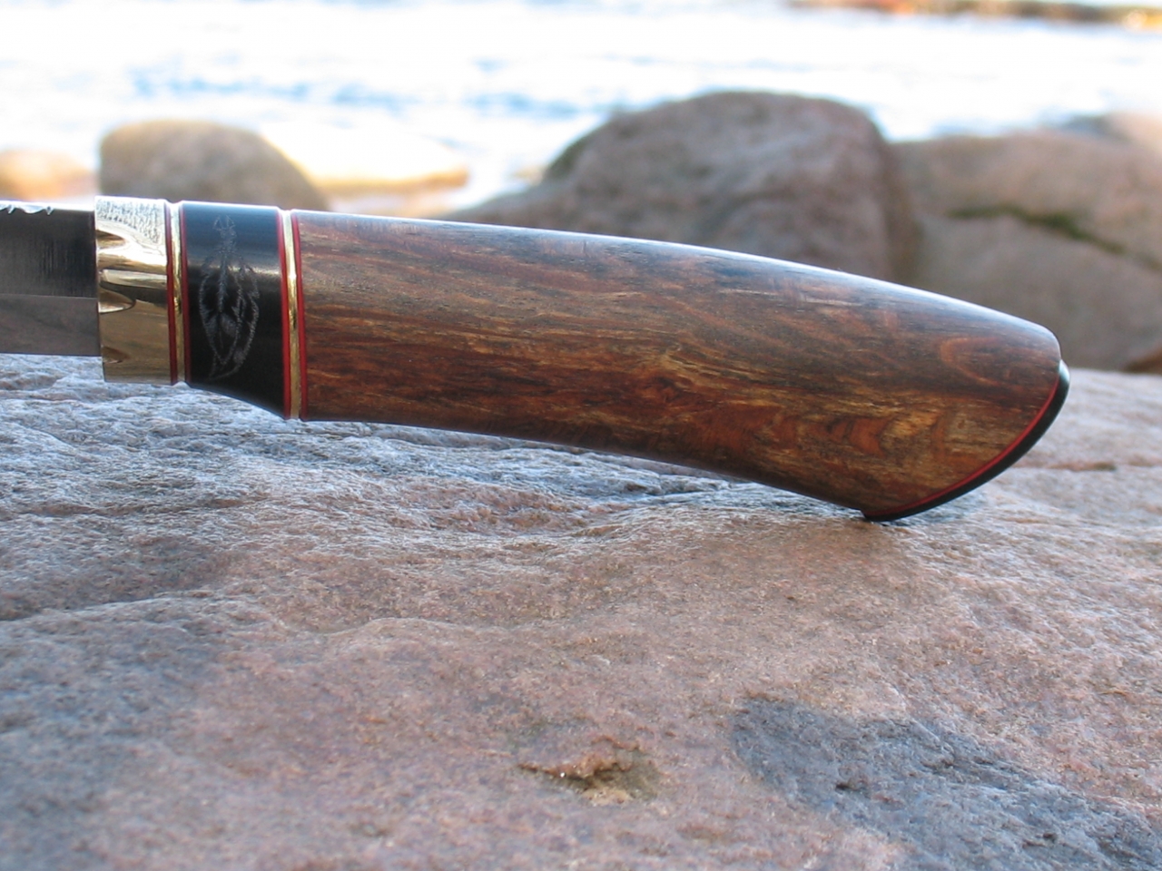

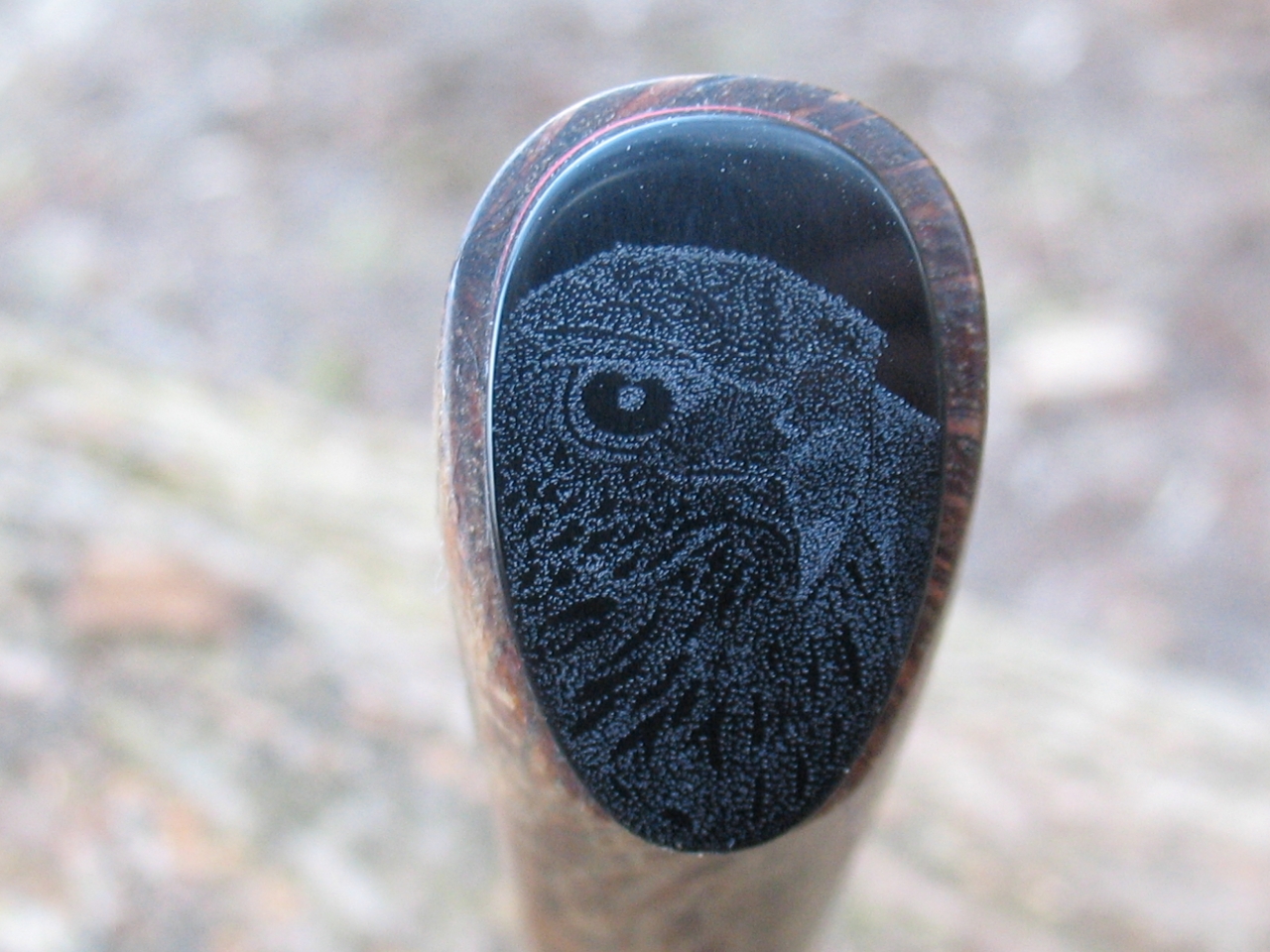

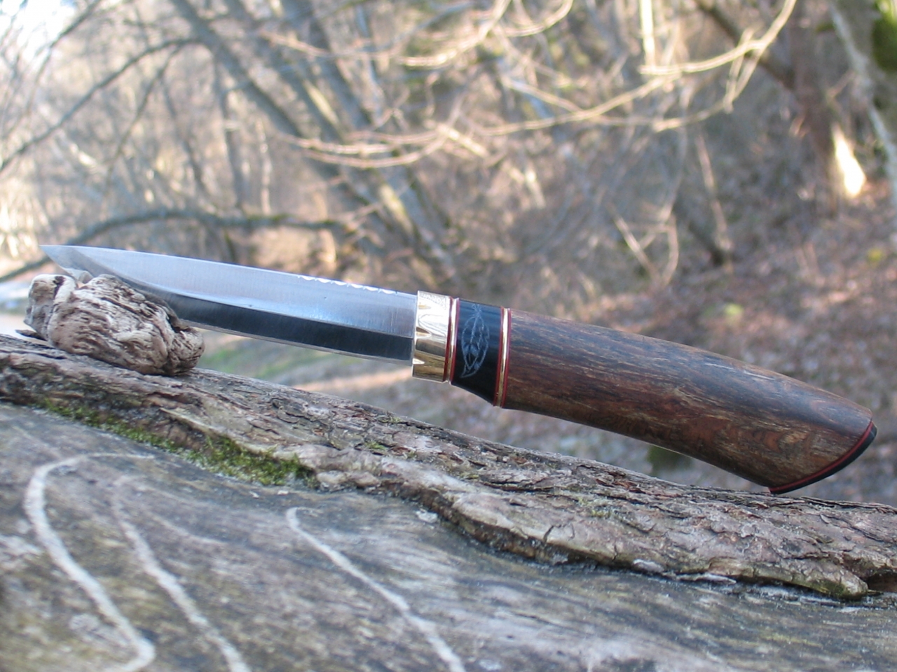

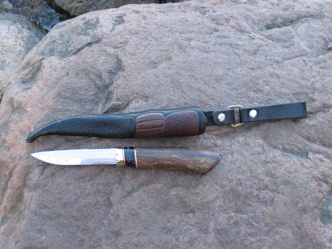

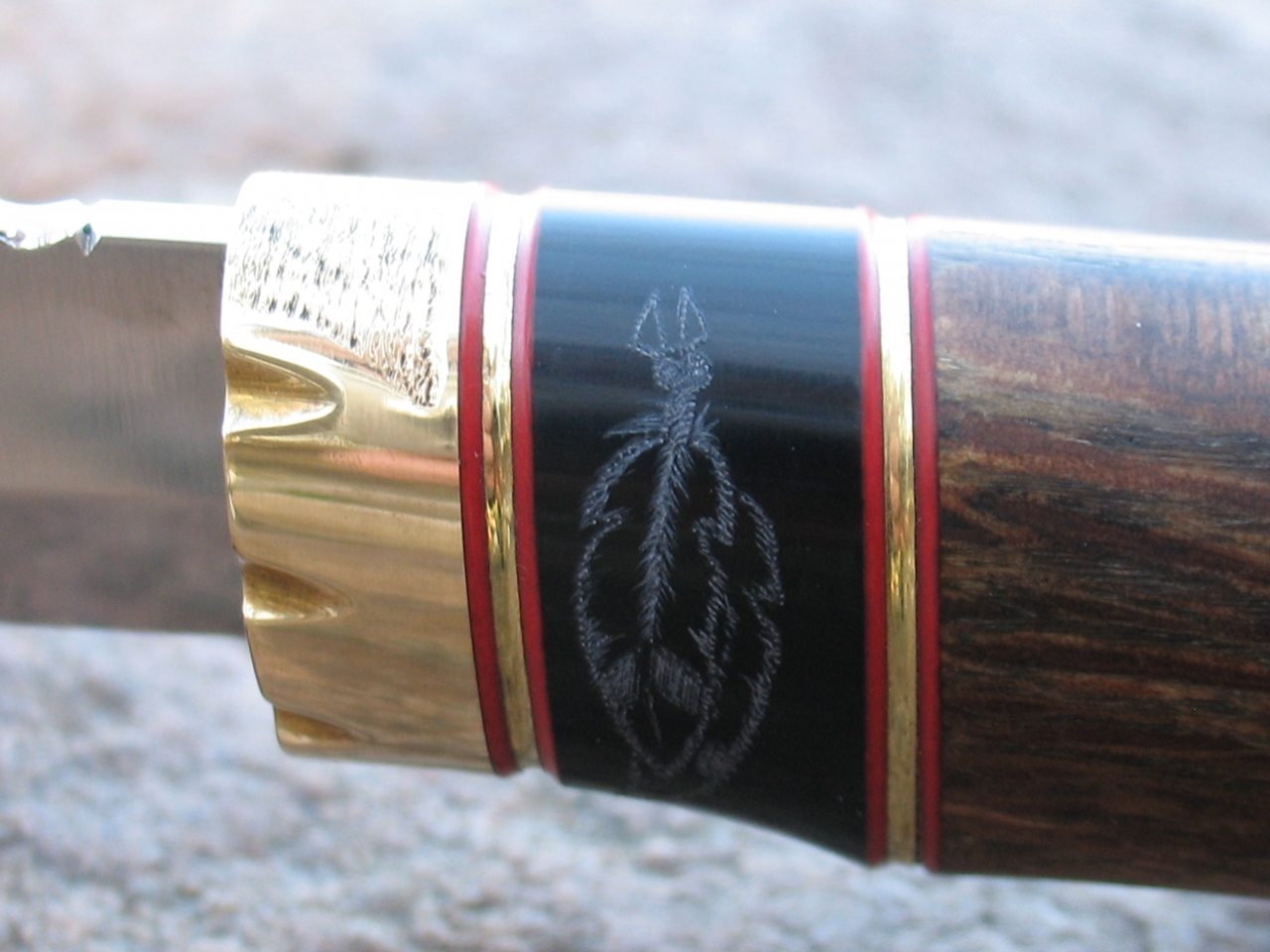

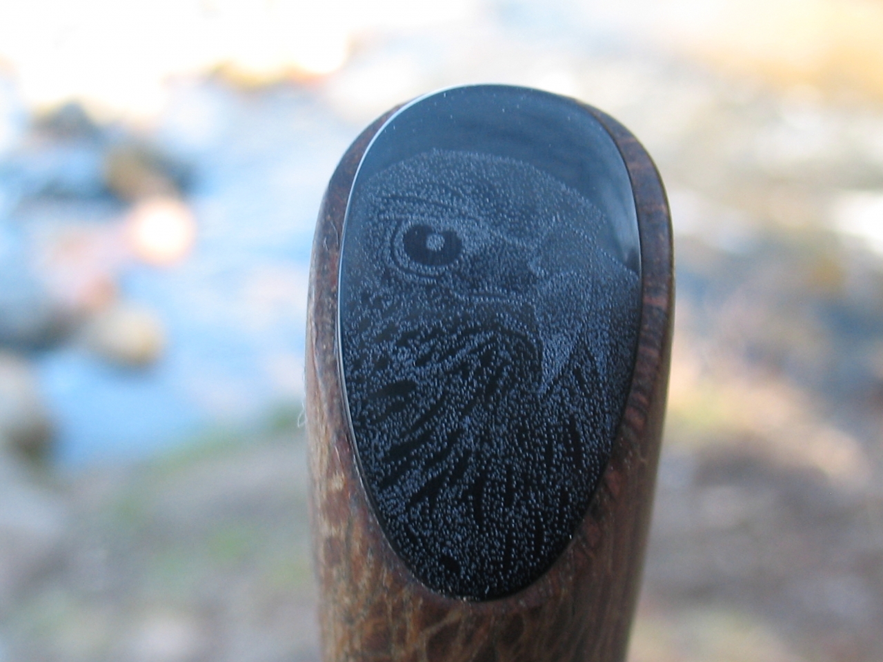

Peilis nr. 16. Geleste Mora KJ ( is Suopio ). Bendras peilio ilgis 210 mm. Gelestes ismatavimai : 93-17-2. Rankena: zalvaris,vulk.fibra,juma black,kamstinis azuolas (?,spejama ). Padailintas scrimshaw. Pirma karta dariau piesini tai kaip gavosi jusu nuomone ?
StandartinėParašytas: 2014-03-29- 22:23
Pranešimai: 10898
Svajus rašė:
Kaip pirmam kartui - labai neblogai. +1
StandartinėParašytas: 2014-03-29- 23:35
Pranešimai: 339
Miestas: N.Akmene
Neturėdamas pakankamai patirties scrimshaw ,neanalizuosiu daug :) , bet mano galva , juodame fone sunkiau dirbti ...Gal kiek vienodo dydžio išbadymai ,norint perduoti šešėlius , reikia ir kiek lengviau badyti ,kad gauti mažesnius taškelius, plius nevienodu tankumu . Dar nebūčiau galinio piešinio daręs iki pat pakraščių , bent man gražiau, kai link pakraščio piešinys kaip ir ištirpsta ... Bet šiaip :liuks: .
Kad geriau būtų matyti ,pastoviai ,kiek padirbus, įtrinu dažais ,tada geriau matosi kur dar reikia badyti ,kur jau užtenka .
Bet norint gražiai padaryti ,manau, vis tik reikia mikroskopo ...
StandartinėParašytas: 2014-03-30- 0:23
Pranešimai: 1057
Tikrai taip, mikroskopas ziauriai reikalingas, tik nelabai zinau kur tinkama gauti. Skaiciau kad tarp dirbinio ir mikroskopo bent 15-17 cm. butu, kad dirbti normaliai galetum.
