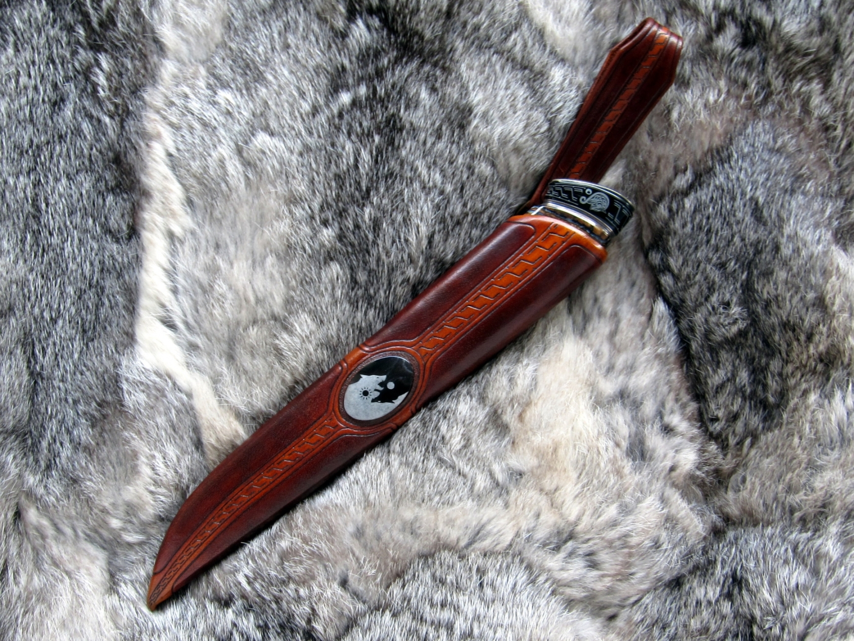

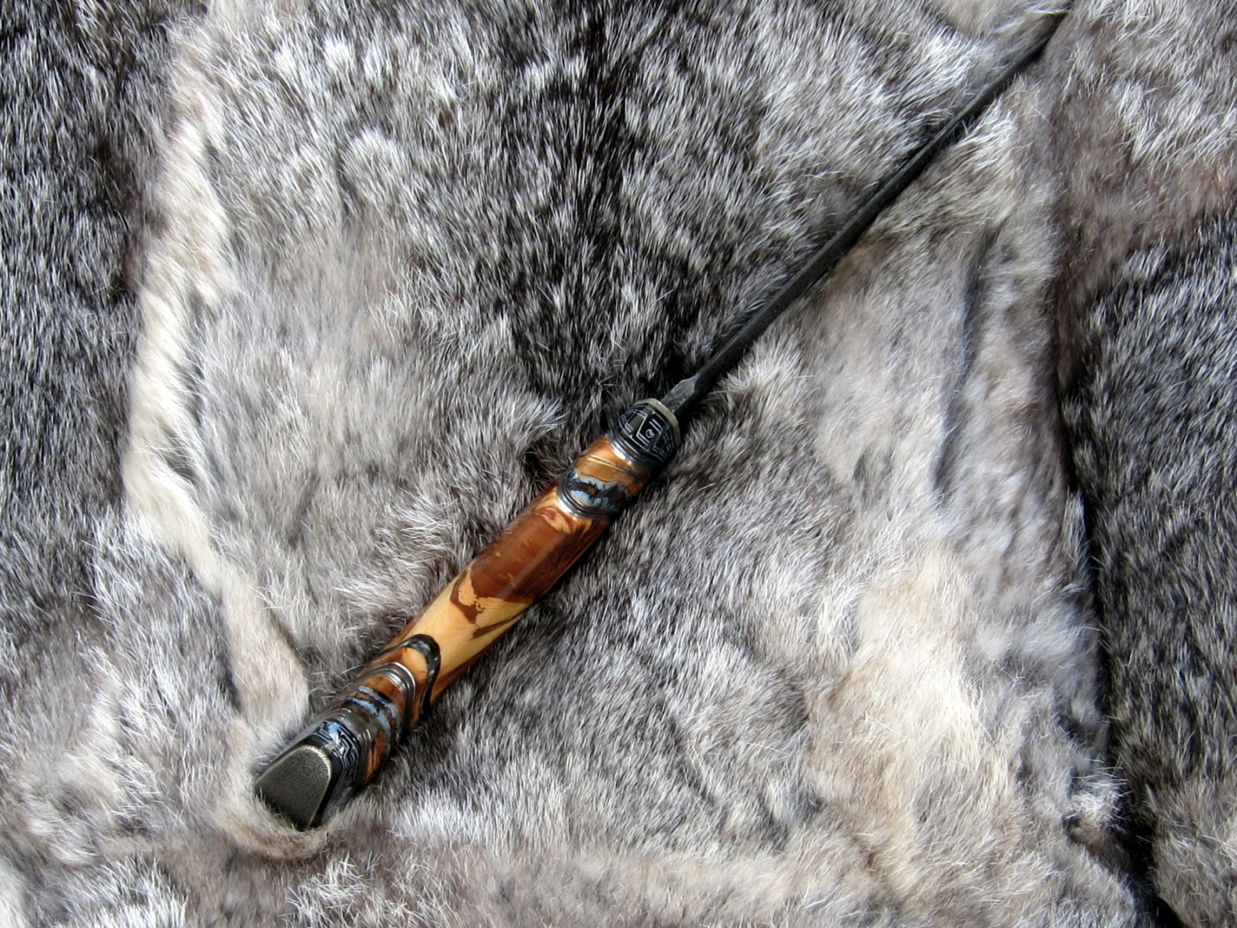

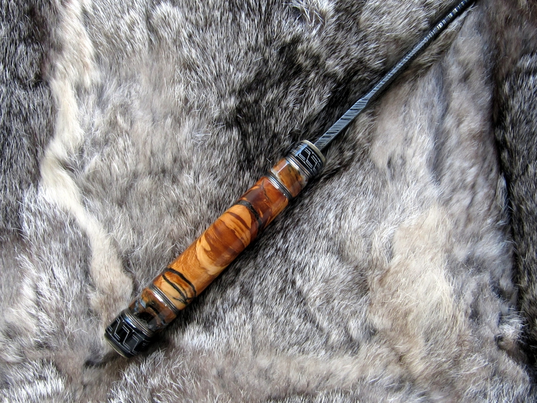

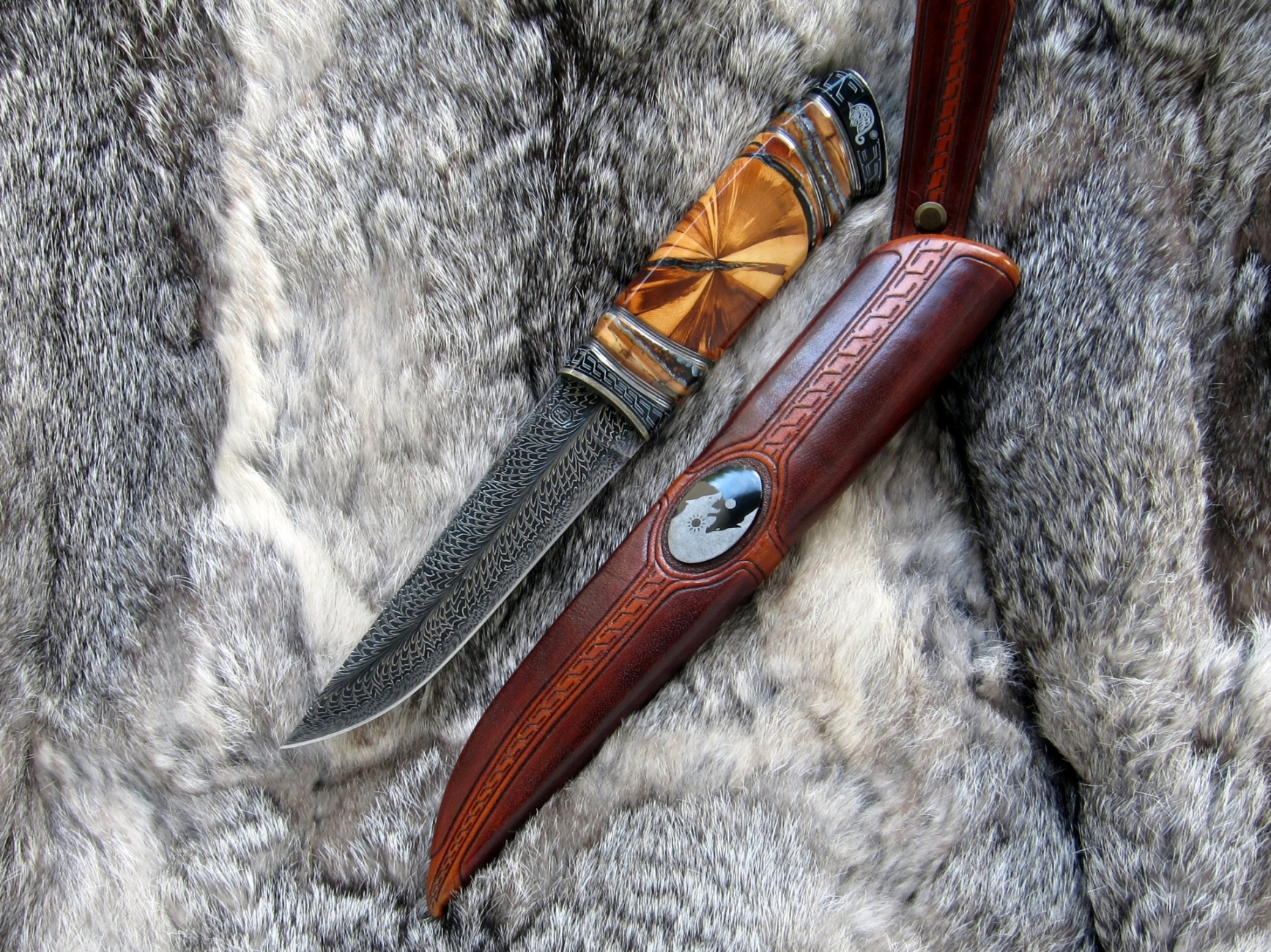

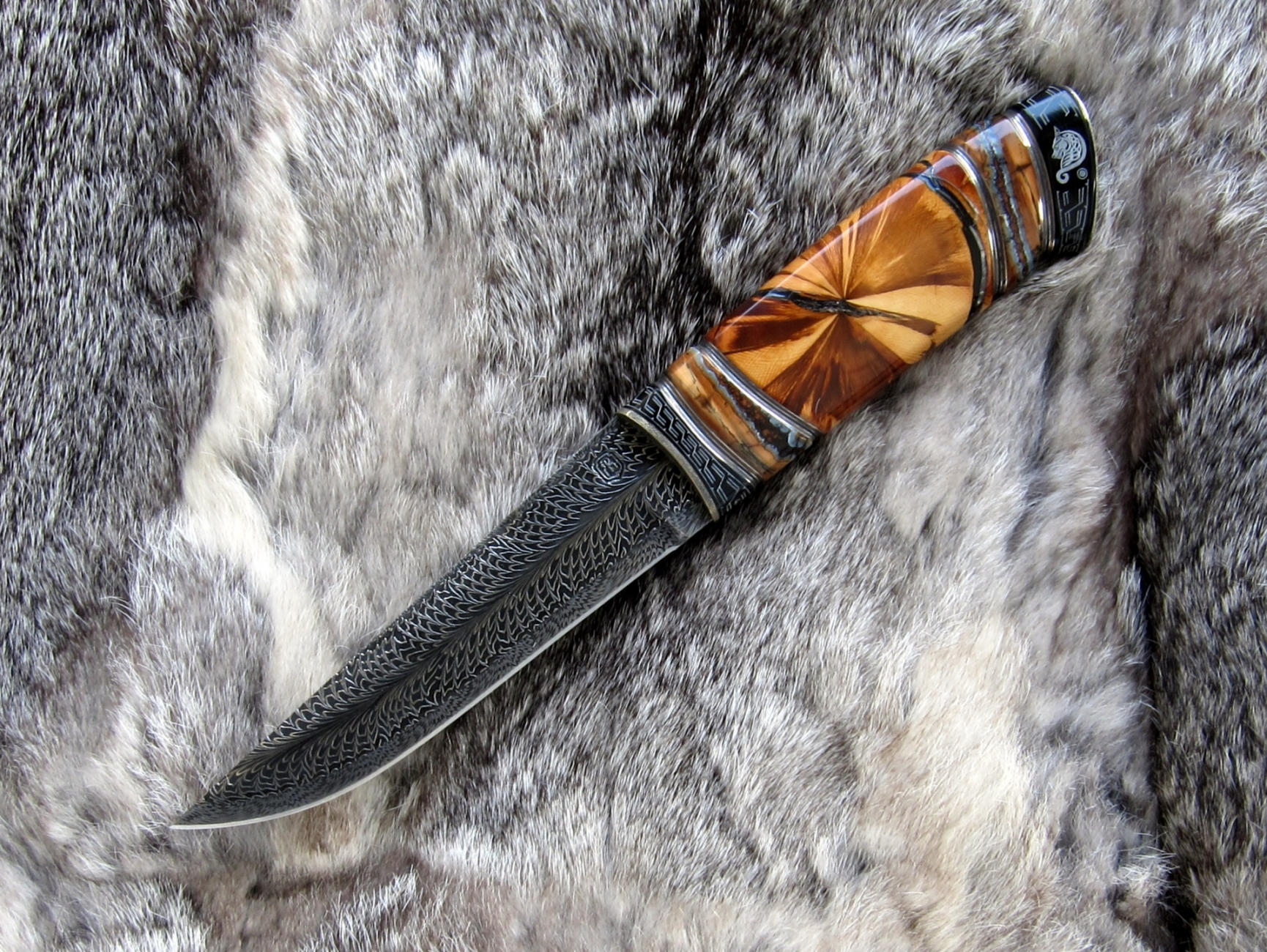

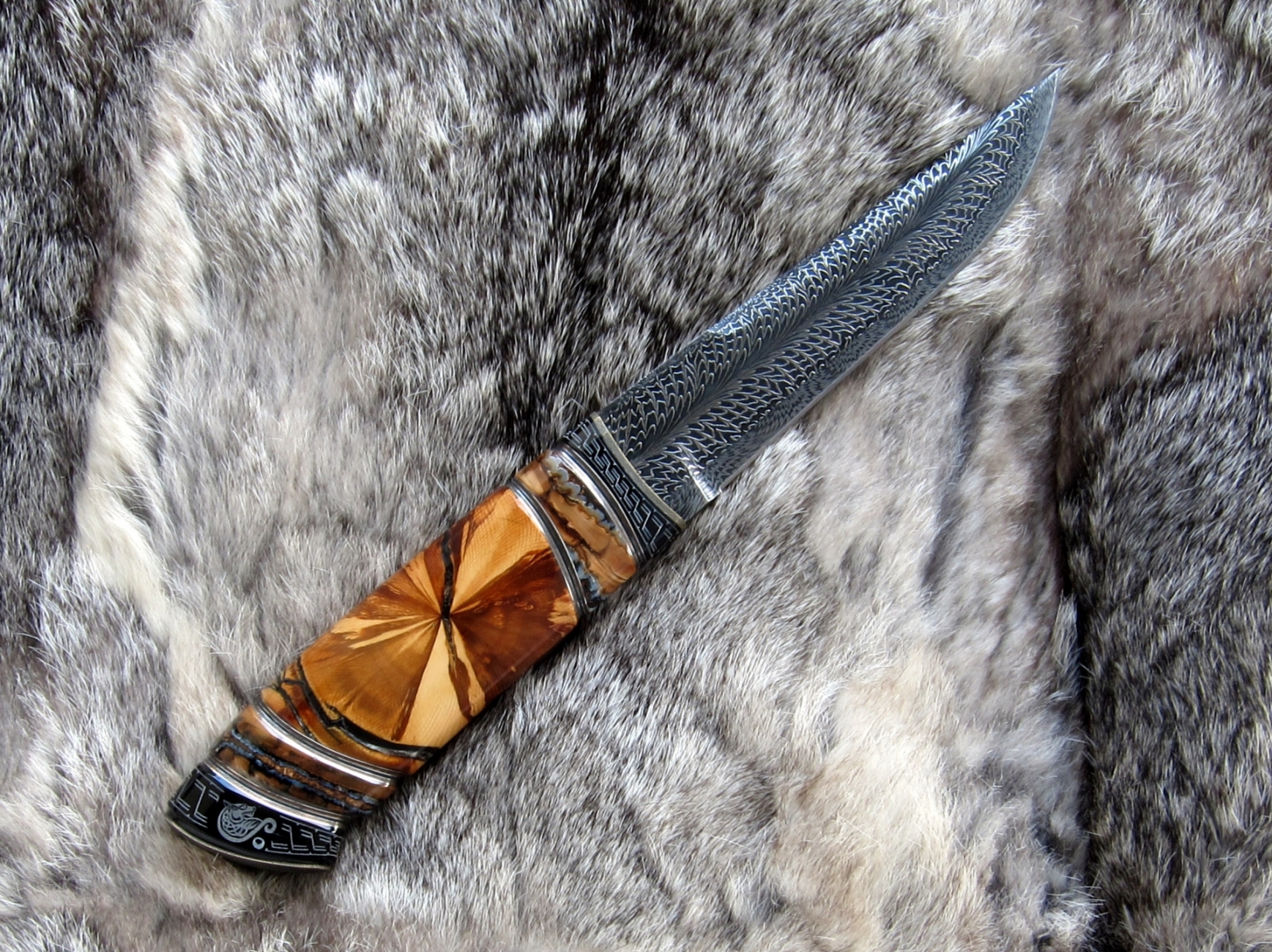

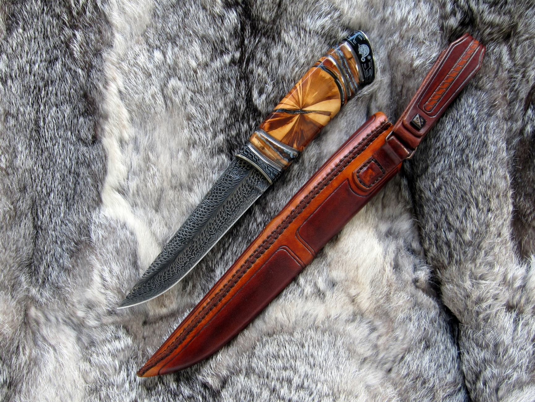

Peilis Nr. 52 "Skoll & Hati". Geležtė :ilgis 120mm,plotis 28mm,storis 3.8mm. Plienas-damaskinis, autorius Konstantin Lisenko(Ukraina). Plieno sudetis:mozaika iš U10 ir nikelio, ašmenys iš U12A ir XVG. Kietumas 59-60 HTC. Rankena:nikel silveris, buivolo ragas, SS, varis, vulk. fibra, mamuto dantis, mamuto iltis. Dėklas-natūralaus rauginimo oda.Foto Vlado(didelis dėkui jam).

Pypiec :liuks:

Gerulis :bravo: :liuks2:

Švarus parodinis darbas :liuks: man bendrai vis kliūna kai plunksnos patternas geležte ne į smaigalį sueina, o į šoną.
