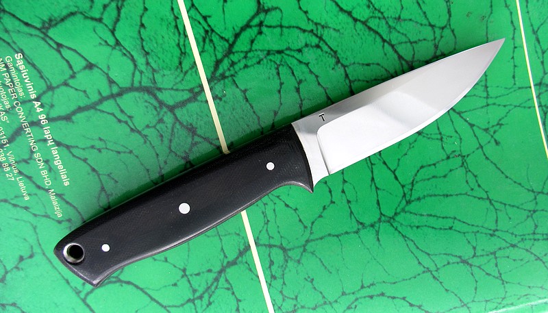

Labai neblogai *thumb-up* Patinka kaip geležtės forma pereina į atramą. Mielas peiliokas.

Labai proporcingas, įdomus. Rankena iš ebony medienos?

Man asmeniškai viršutinė atrama nepatogi, bet visumoje - harmoningas peilis. *thumb*

Mediena ebony, o dėl viršutinės atramos nepatogumo nepastebėjau 8( , na o kam nepatiks galima su bet kokiu smirgeliu nusigalasti ;-) , tik va kriaunas galėjau suvesti su viršutine apsauga, bet ta pastebėjau kai kriaunos jau buvo sulipdytos, kazkaip praziopsojau, ir tas jau "postfactum" perdarinėt nekilo rankos.

Dėl viršutinės atramos - čia individualaus įpročio reikalas, tad į mano repliką nekreipk dėmesio. :)

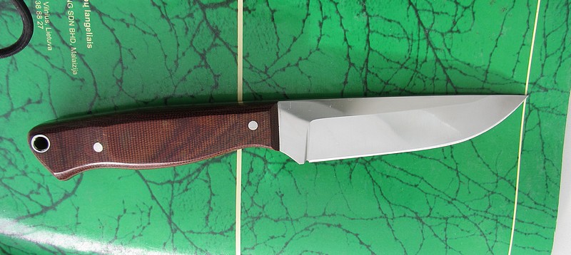

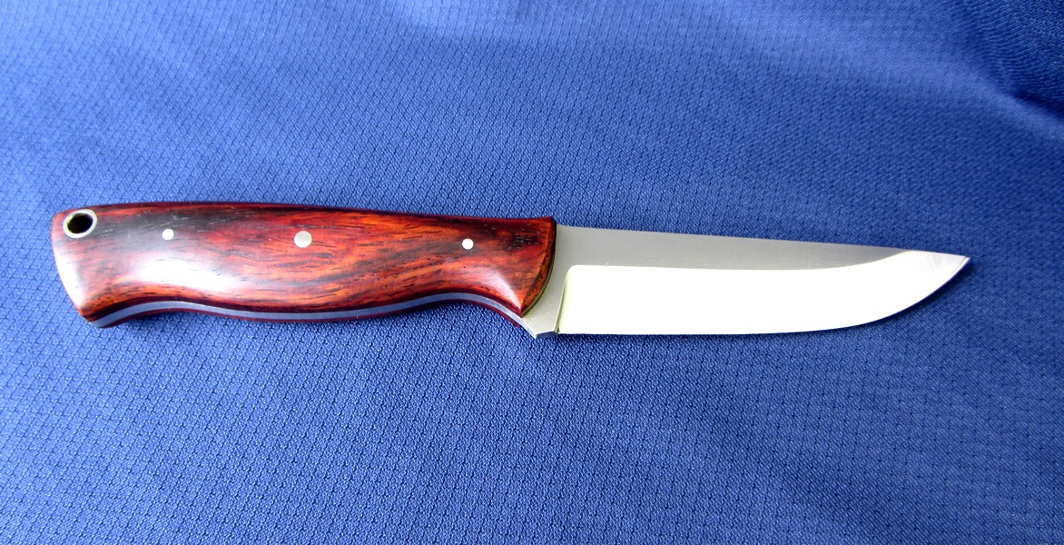

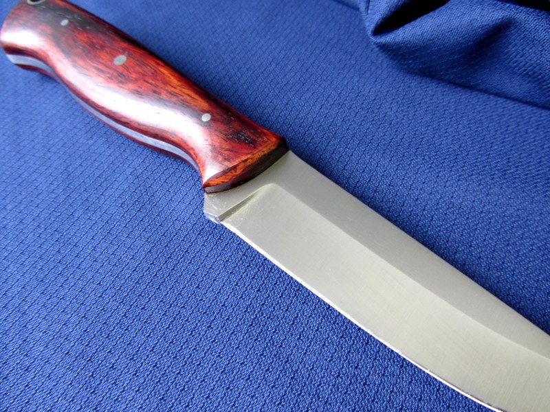

Begooglindamas atsitiktinai užmačiau, kad maniškis ko ne iš akies trauktas BRK bravo, aišku pačiam sukėlė šypseną. Projektavimas buvo švarus. Štai antrasis su perpus sumažintu peleku ir holow grindingu. Plienas 12c27, medis-cocobolo.

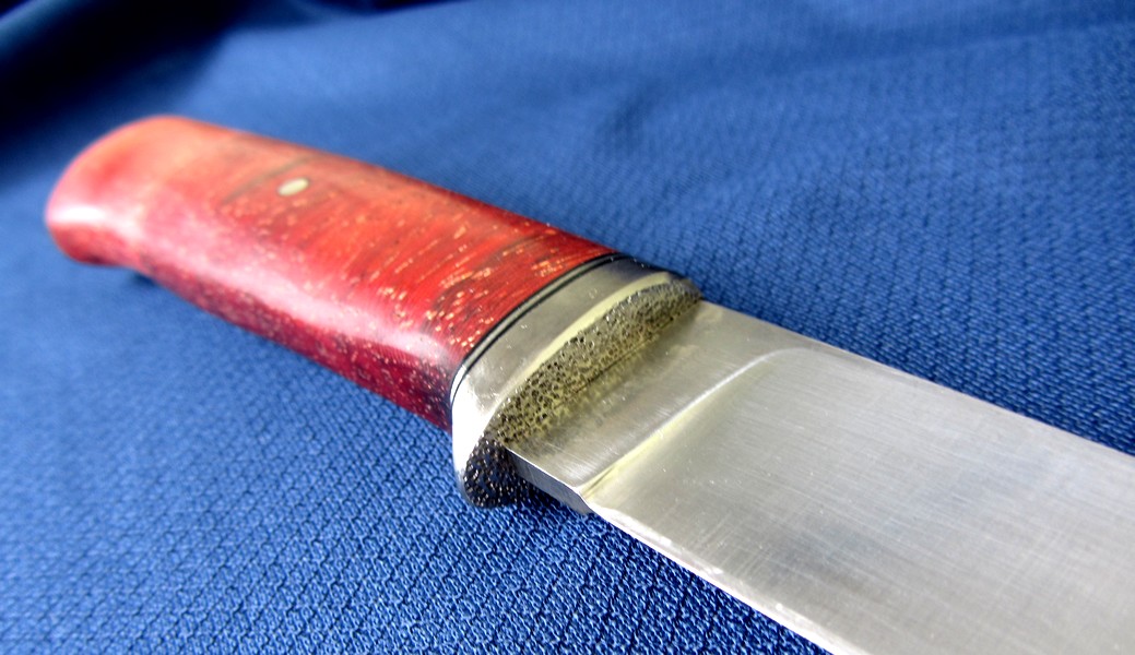

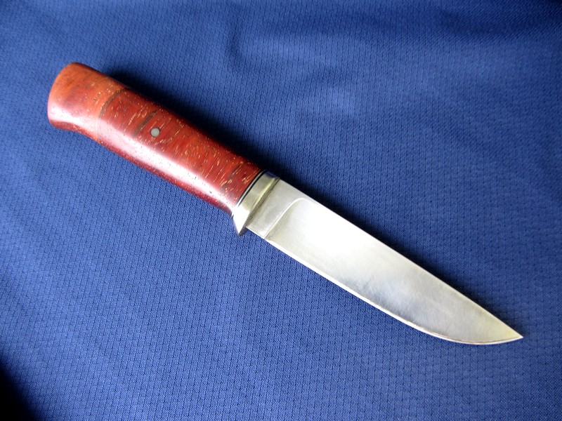

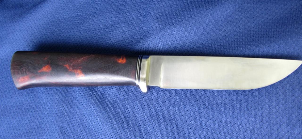

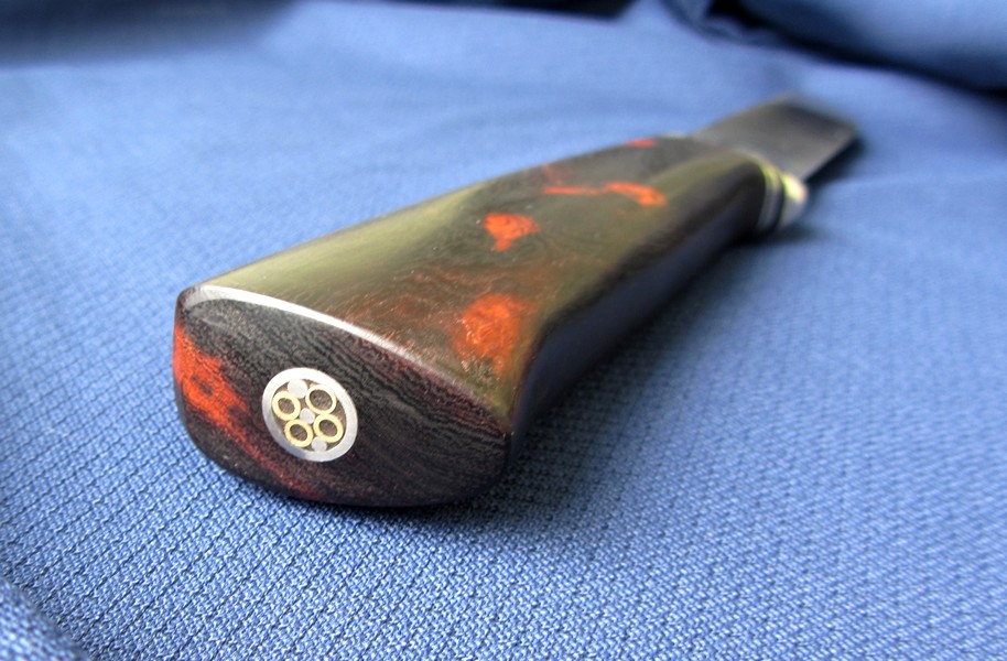

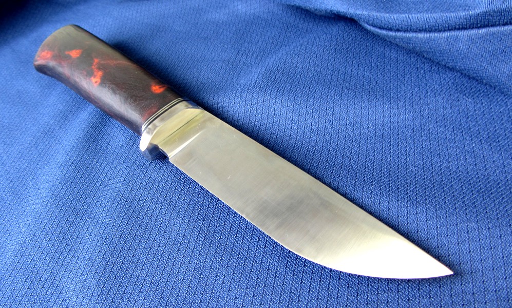

Šis buvo parodoje Kaune kas matė matė kitokį, nes nutariau pakoreguoti įkotę, pakeista forma ir storis. Pleinas RWL-34, medis-egzotinis, neaiškus, kietas ir sunkiai apdirbamas. Apsauga SS, fibra, tarpinės irgi ss. Kietumas 63HRC

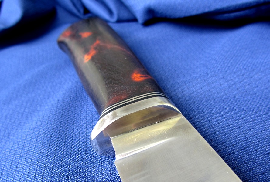

Sekantis irgi iš RWL-34, medis-ironwoodas, garda SS, fibra, intarpai ss.
Kietumas 63HRC

Paskutinis ypač *thumb*

Priešpaskutinis nė kiek neblogesnis *taip*

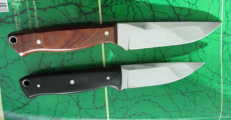

Susitvarkiau dažnio keitiklį tai ir įkvėpimas naujas paėmė :) Keli nerodyti peiliukai, vienas EDC kitas paskirties aiškios neturi, bet kokiu atveju pritaikytas vyrams. Plienas sandvick 12c27, storiai 3,5mm. Mažojo bendras ilgis 20cm. geležtė 9cm.
Grūdinta 58-59Hrc.

Malonūs peiliukai. Paprasti ir dailūs.

Pritariu.

+1 *thumb*
Tik mažajam aš atramos smaigalį kiek suapvalinčiau. :/

Teisingi peiliukai, man patiko *thumb*
