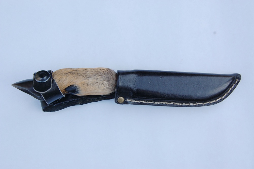

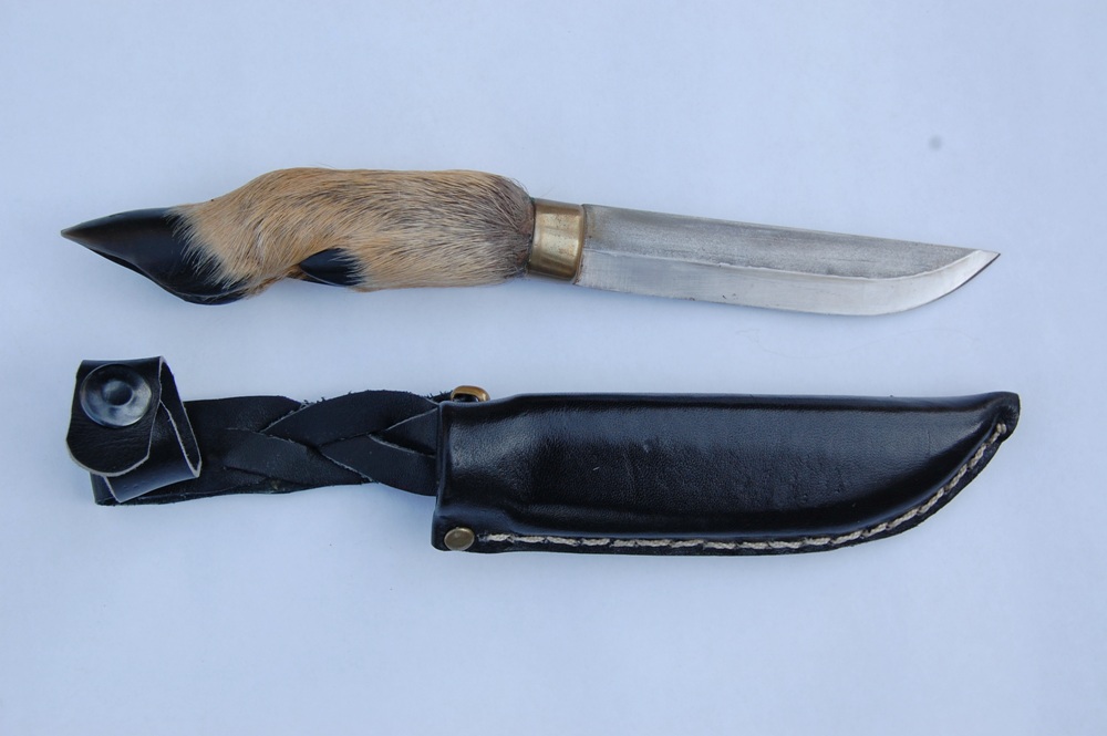

"Nežmoniškai, bet kitoniškai"- dar vienas senas eksperimentas. Kažkada VDR buvo daromi medžiokliniai peiliai iš stirnos kojelės. Pabandžiau ir aš. Ašmenys Lauri carbon - 105x20x3 mm. Rankenos ilgis - 120. Makštys oda, įdėklas medinis. Dirželis supintas į kasytę. Laisvų galų nėra. Tai dar vienas eksperimentas.
Įdomūs sprendimai. :)
Gal galėtum kiek detaliau papasakoti kaip paruošei koją ir kokį užpildą naudojai įkotei įtvirtinti?
StandartinėParašytas: 2010-11-08- 18:59
Ruošiant stirnos koją peilio rankenai pirmiausia būtina drelės ir grąžto pagalba išvalyti labai švariai iš kaulo vidaus kaulo čiulpus. Po to reikia apie porą parų užmerkti kojelę į formalino tirpalą. Dėmesio! Formalinas yra kancerogeninė medžiaga ir jokių darbų su juo negalima dirbti gyvenamose patalpose. Geriausiai tai daryti lauke. Be to geriau naudoti gumines pirštines, pincetą. Na aš buvau uždaręs į stiklainį su užsukamu hermetišku dangteliu. Po to labai gerai reikia išplauti vandeniu, kad neliktų formalino. Sekantis etapas - džiovinimas. Kad kojelė įgautų teisingą formą ją reikia pririšti prie lazdos viela ir padėti džiovinti sausoje šiltoje patalpoje, pavyzdžiui katilinėje, garaže. Na gal kokiai savaitei - dviem. Po to dar kartą pravalome kojelės vidų nuo įvairių likučių. Žiotis, kur bus uždedamas apkaustėlis ir istatoma geležtė galima kažkiek suformuoti kad ir grinderiu. Geležtės įklijavimui naudojame epoksidinius klijus su užpildu. Kaip užpildą galime naudoti aliuminio pudrą, medžio ar tekėlo dulkes. Kiek jų dėti dažnai rašo epoksidinių klijų naudojimo instrukcijoje. Na manau galima įdėti apie 30-40 procentų. Be abejo formalinas yra blogis. Gal jį būtų galima pakeisti koncentruotu valgomosios druskos tirpalu? Deja aš šito neišbandžiau.

Arens rašė:
Na formalinas, nors ir toksiškas bet labai puikus audinių konservatorius. Jį pakeičia tik 70-96 proc. etilo spiritas. Tai jei yra iš kur gauti, galima nors ir techniniu spiritu (arba butilo spiritu) konservuoti kojeles. Druskos tirpalu nesiūlau konservuoti daiktų, kuriuos norėsit po to kaip nors 'gražinti' - bėda tame, kad po kurio laiko (nors ir kaip gerai išplauta) druskos prasimuša kristalai į išorę ir sugadina visą vaizdą + tie patys druskos kristalai 'paėda' plauko maišelį ir plaukas greičiau iškrenta. Šiaip, sūdyti geriau daiktus, kurie po to dar bus dengiami laku ar vašku.

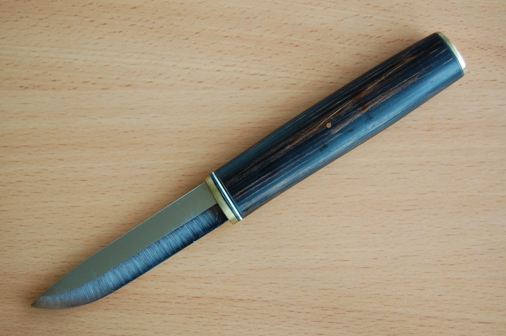

Dar vienas senukas. Geležtė Lauri ss 90x19x3 mm. Rankena: žalvaris, oda, kortelė, oda, juoda palmė, oda, žalvaris. Montavimas kiaurai per visą rankeną. Varinė kniedė viduryje rankenos. Peilio smaigalys kiek nuleistas žemyn, nes buvo agresyviai smailus, visur kliūdavo.

Labai gerai žiūrisi tas nuleistas smaigalys. Tiesa rankenoje norėtusi kažkokio akcento - gal mozaikinių kniedžių iš abiejų pusių ar pan.

Arens rašė:
Dar vienas senukas.
Lakoniškas dizainas. :)
Kai peiliu atliekamas darbas nereikalauja jėgos, o reikia pjūvio tikslumo ir manevringumo, tokios siauros tiesios rankenos asmeniškai man patogiausios.
Įdomu, kokios formos rankenos skerspjūvis - ovalo su paplokštintais šonais ar kintantis?
Su mozaikinėmis kniedėmis jis būtų puošnesnis, bet manau, kad akcentas atsirastų net ir tuomet, jeigu varinė kniedė būtų tiesiog storesnė.
Nors tiesą sakant, man patinka ir taip, kaip yra. :)
StandartinėParašytas: 2010-11-14- 20:11
Rankenos skerspjūvis-ovalas. Aš norėjau vietoj varinės, įklijuoti dekoratyvinę kniedę, bet palmė labai specifinis medis. Skersai gręžiant, labai išsidrasko mediena, todėl sudėtingesnėms rankenoms šio medžio nerekomenduoju. Labai jau skalus.

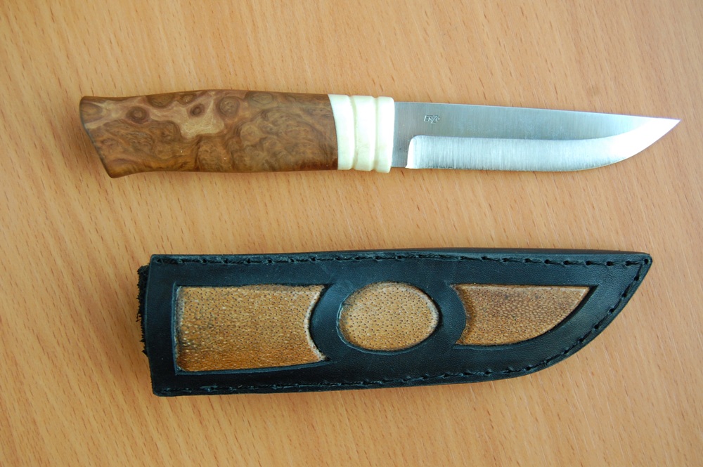

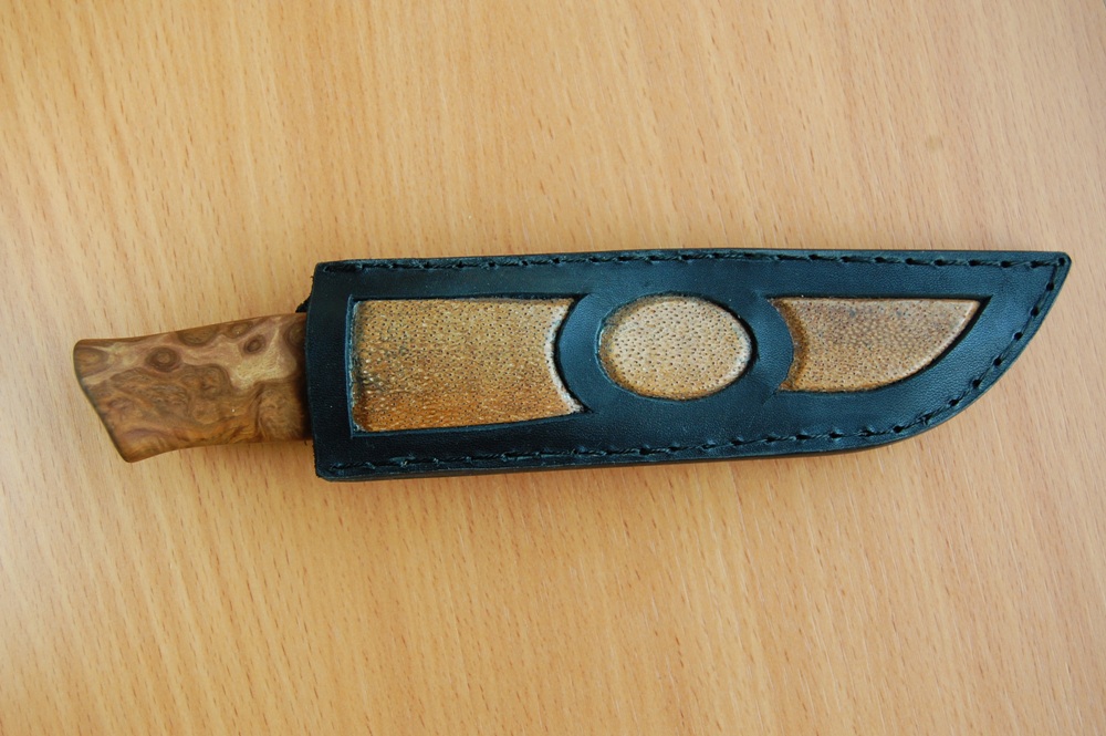

Dar vienas nenaujas peiliukas. Geležtė: Enzo Tundra 3,5x25x110 mm D2 plienas. Rankena: balintas briedžio ragas, medis - goldfield. Geležtė įklijuota epoksidiniais klijais. Makštys - juoda jaučio oda ir šamo oda rudos spalvos.
 Pranešimo tema: Peilis atskirai - patinka,
StandartinėParašytas: 2010-11-20- 19:38
Pranešimai: 10894
Peilis atskirai - patinka, makštis atskirai - taip pat. O štai kartu - "nesižiūri".
Tačiau tai tik mano asmeninė nuomonė (IMHO). :)

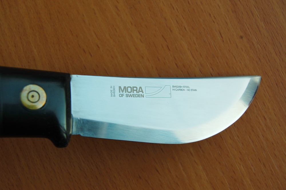

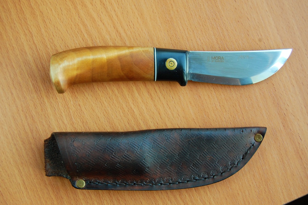

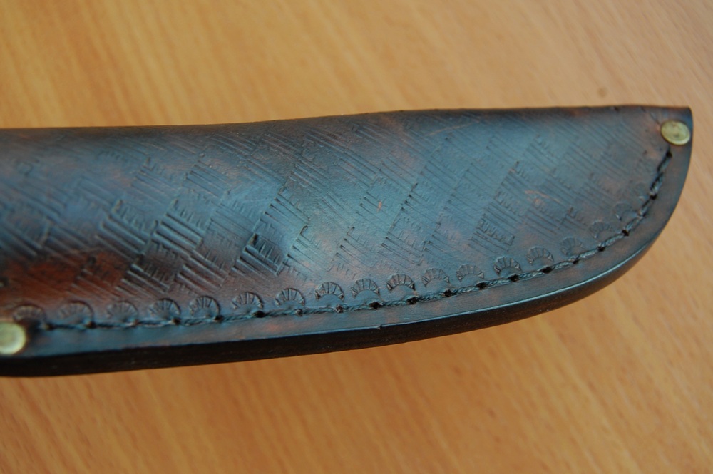

Peiliukas-skineriukas geležtė Moros hi carbonsteel 95x30x3 mm, rankena: ebonitas papuoštas gilze, kortelė, oda, beržo gumbas. Ilgis 115 mm. Makštys odinės pakietintos ir impregnuotos bičių vašku. Štampingas. Badžiau tamsinti, bet gavosi efektas lyg sendintų makščių.
