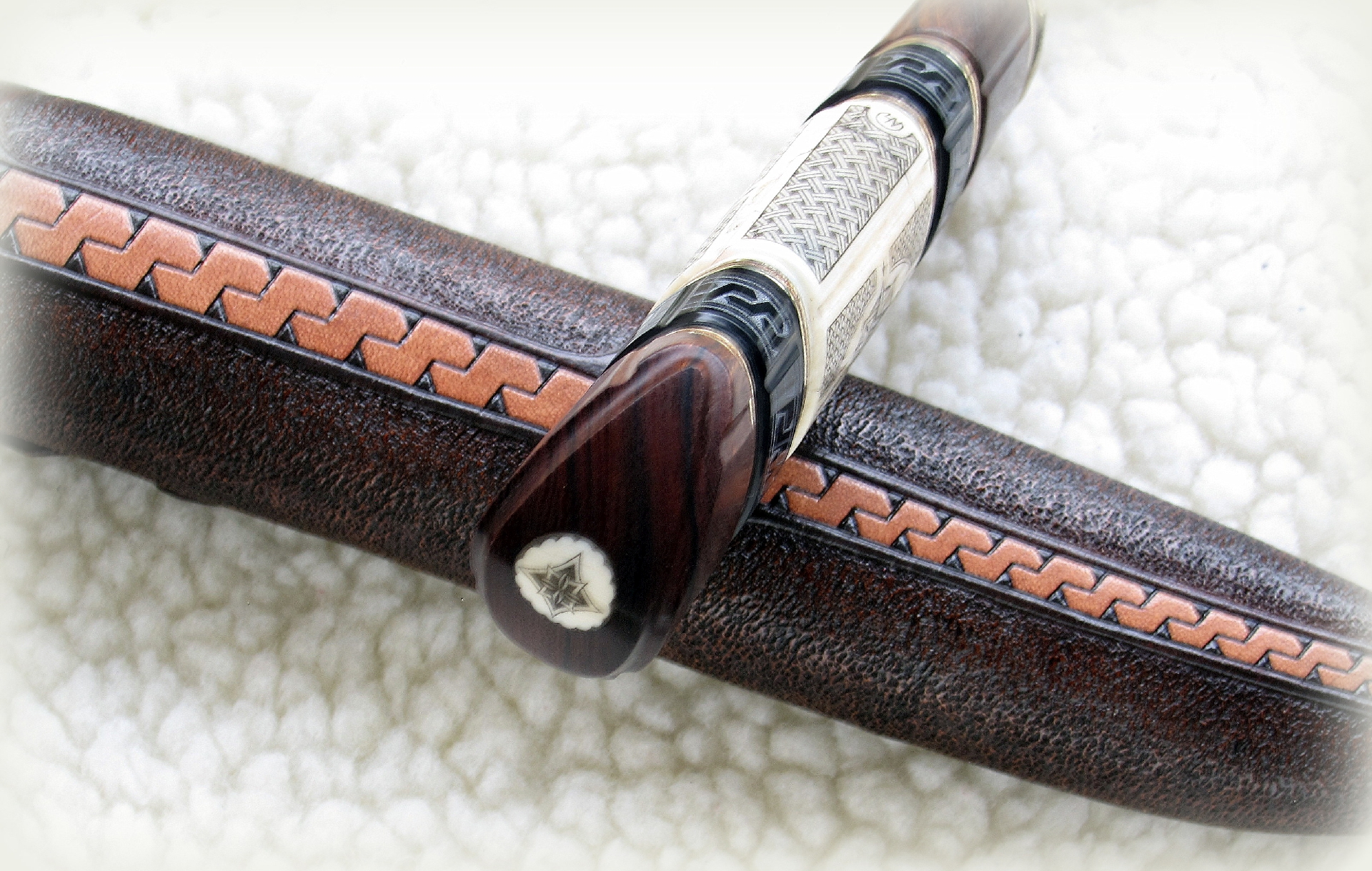

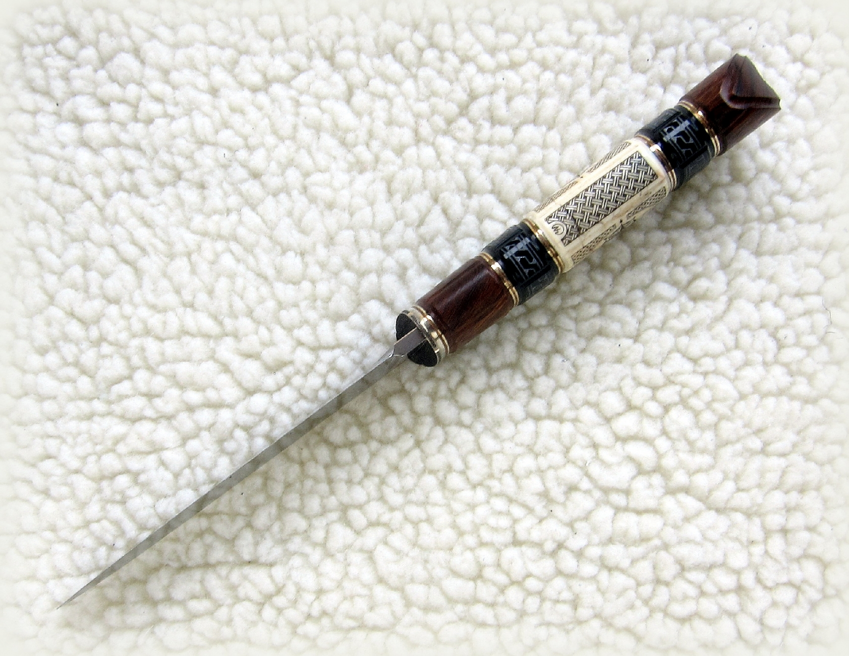

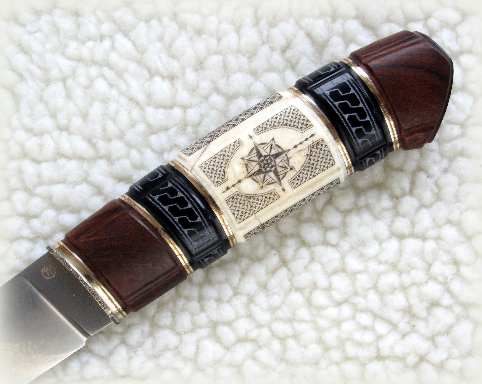

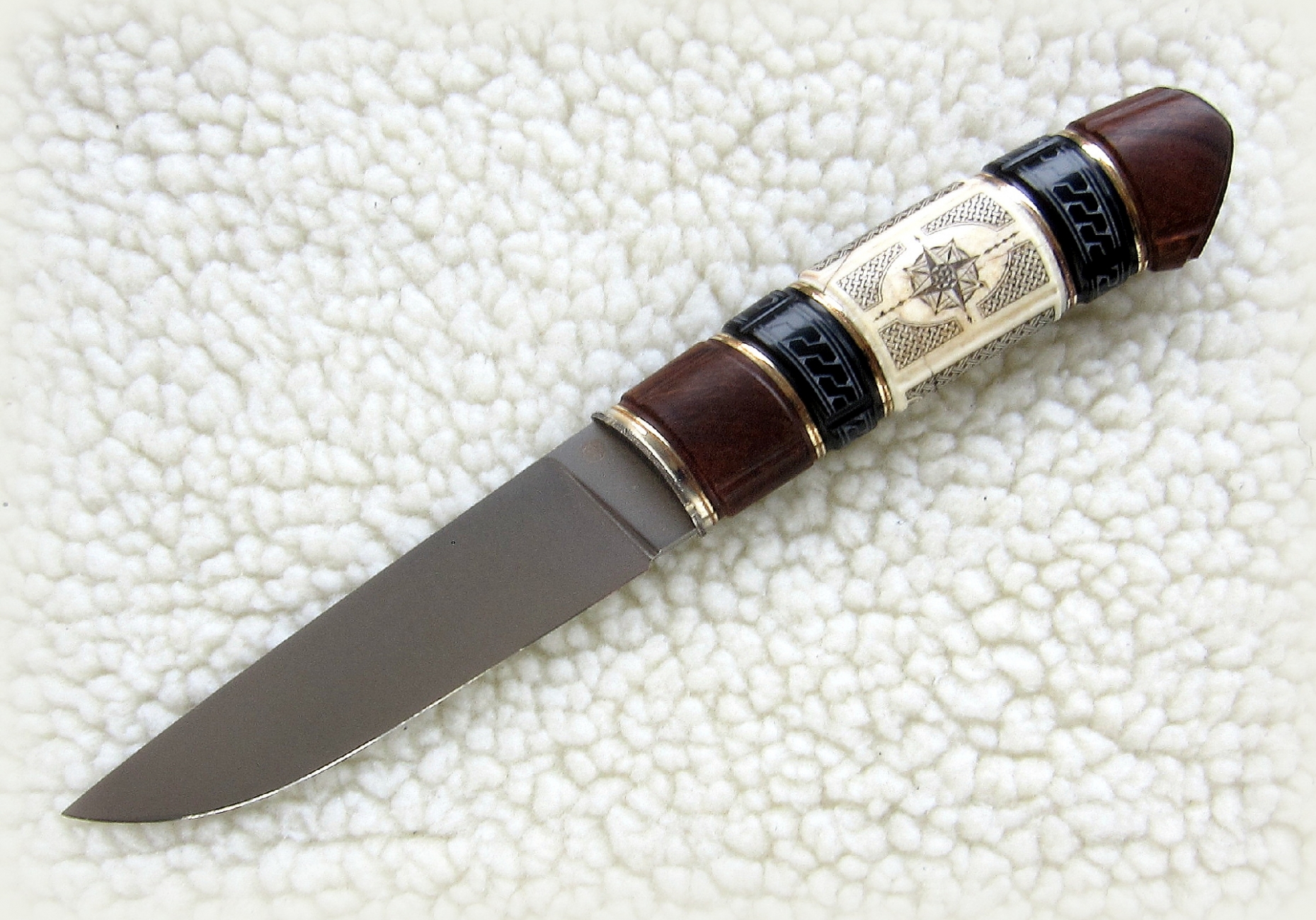

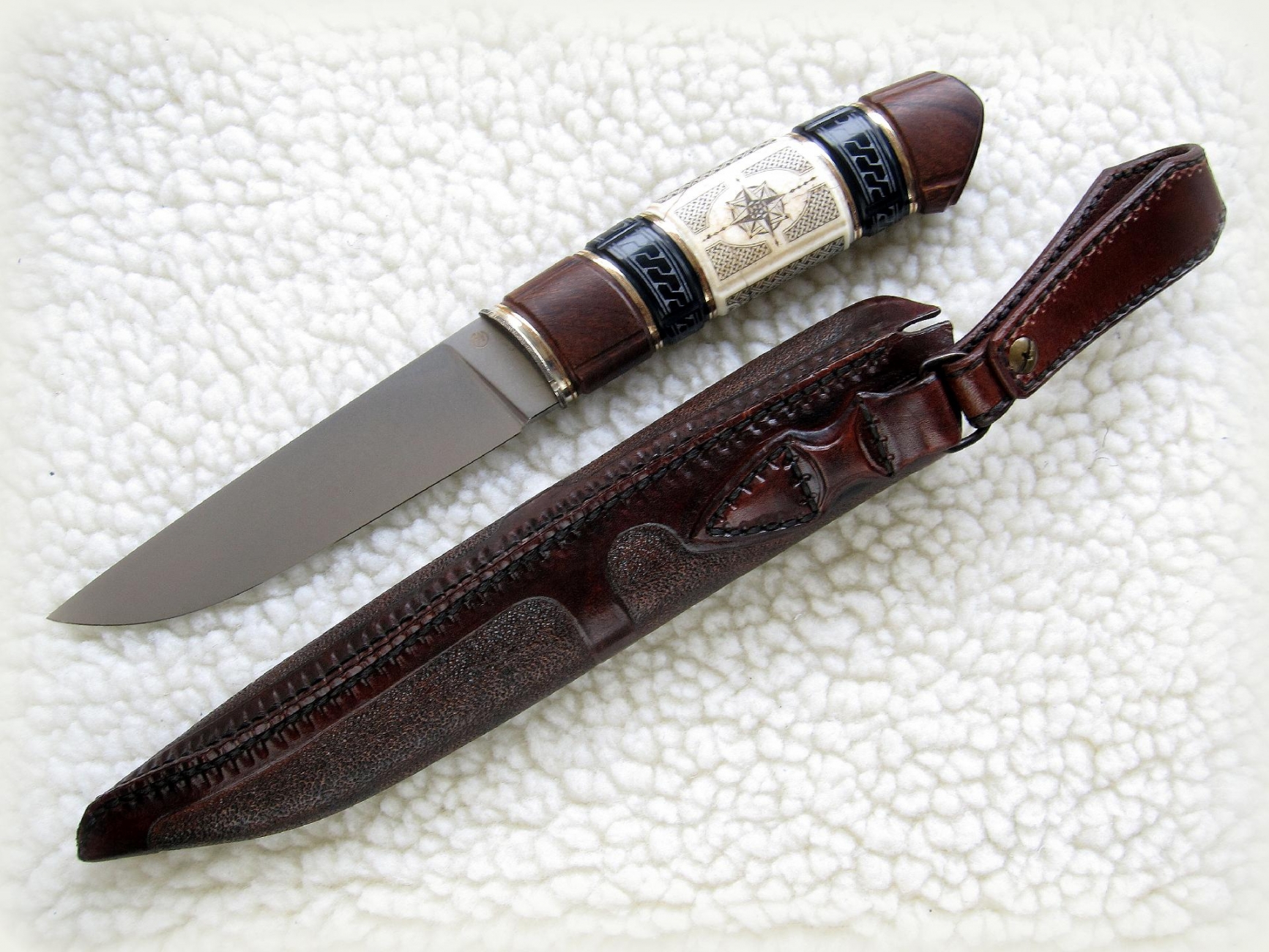

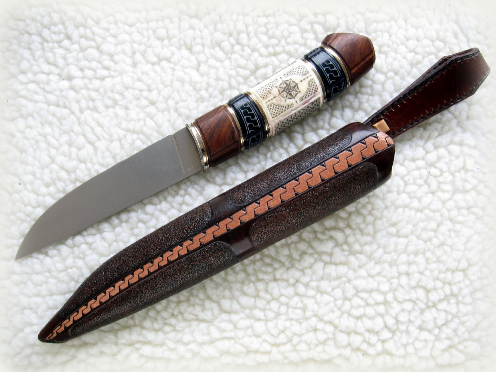

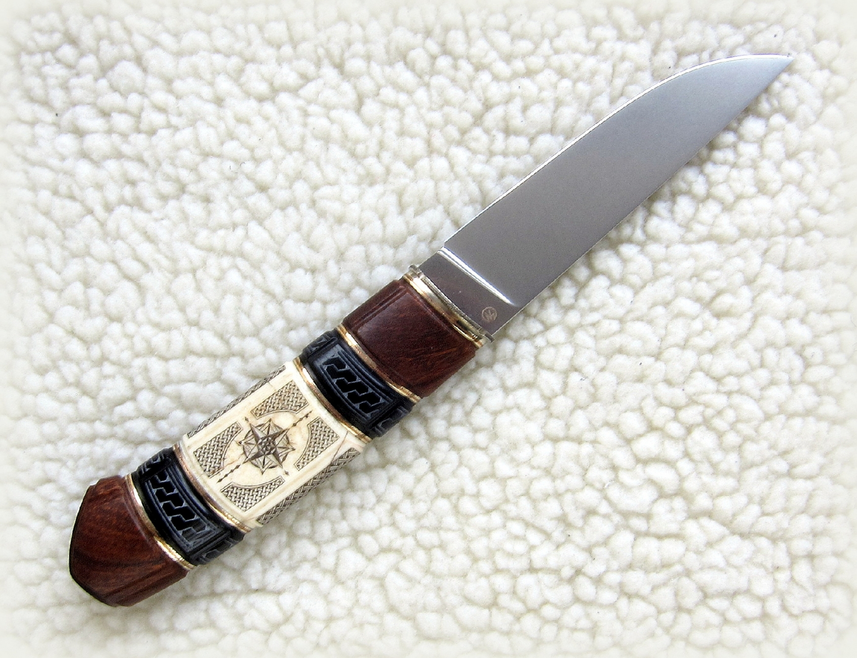

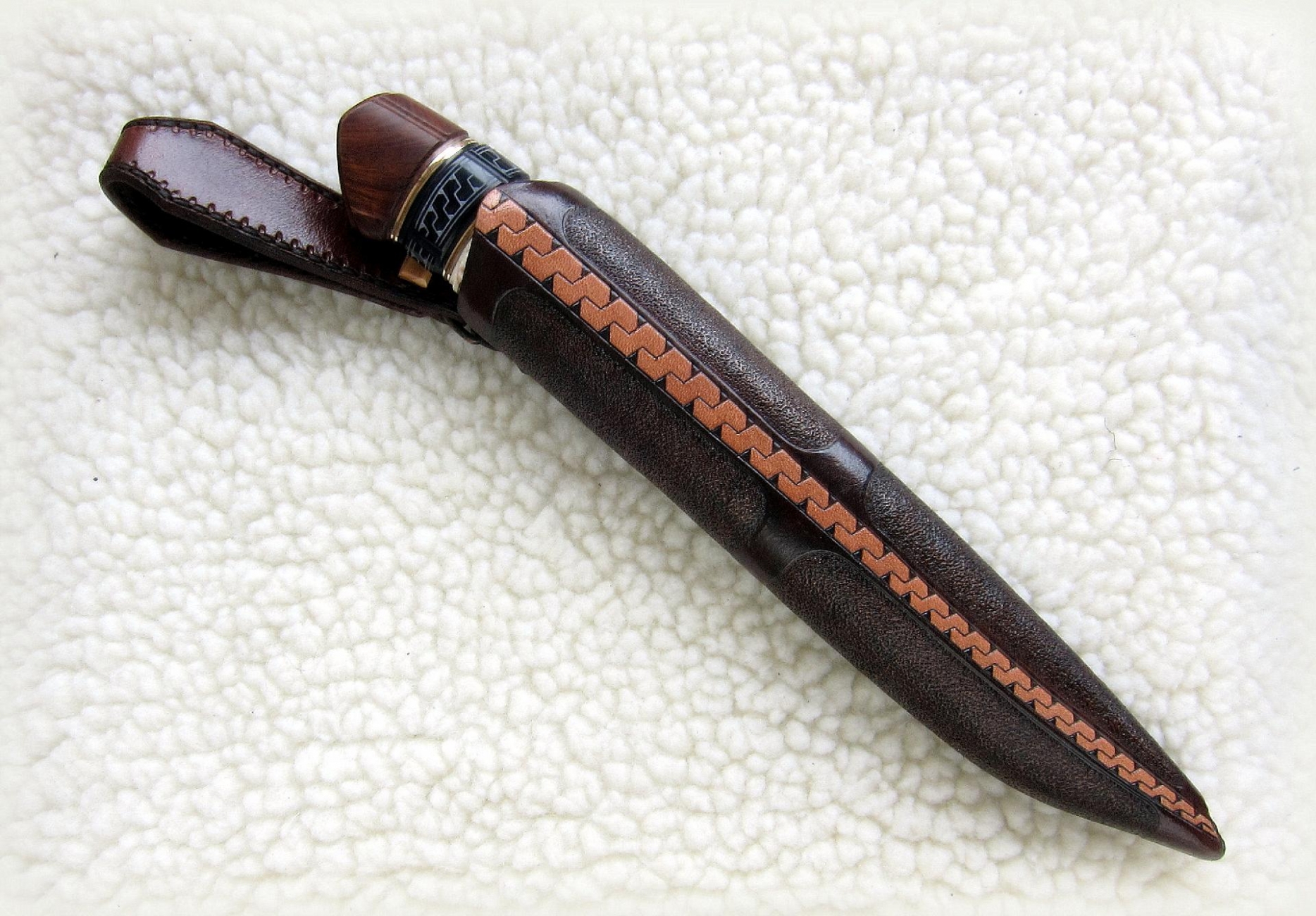

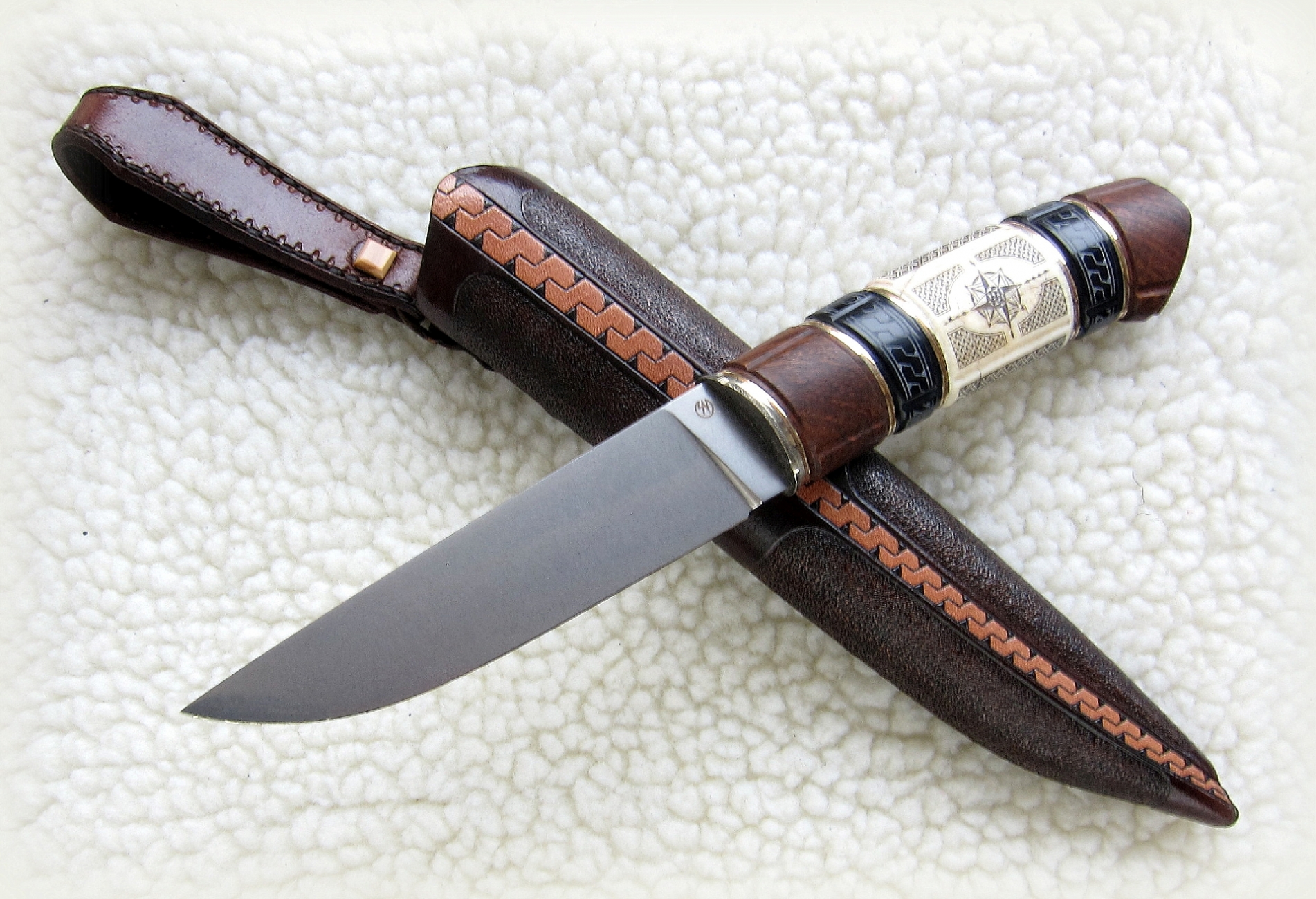

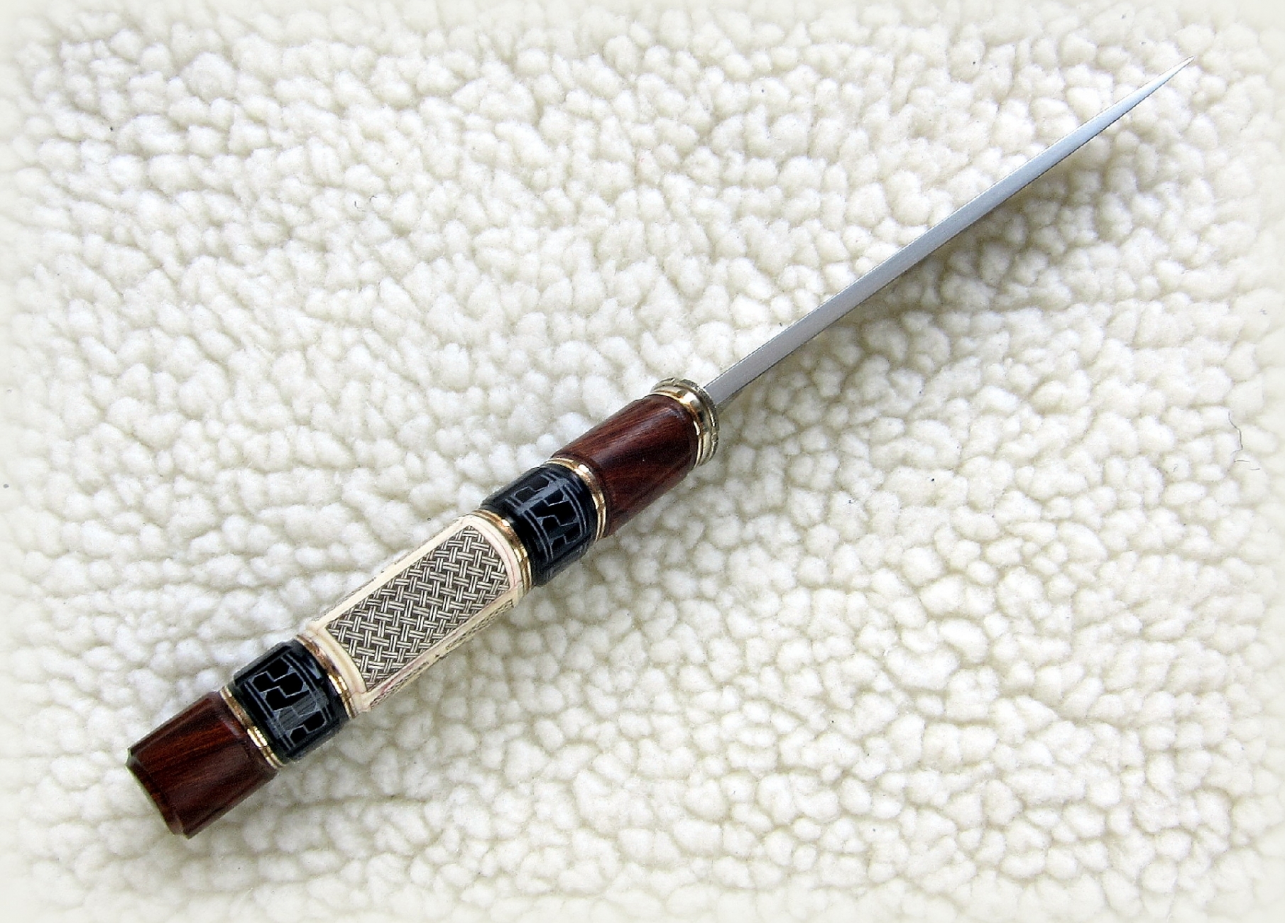

Paskutinis šiais metais, nr. 59,"Nord star". Geležtė : plotis 27mm,ilgis 118mm,storis 3,8mm.Plienas M390, kietumas 62 HRC, grūdino Tomas.Rankena: Melchioras, varis, juma black, jūrų veplio iltis, iron wood mediena. Deklas: natūralaus rauginimo oda. Foto Vlado(didelis dėkui).Įdomumo deliai-visas scrimshaw užėmė 120 valandu(tiek dar nebuvo).

Superinis, labai patinka tai, kad dėklas minimalistinis tik su atkartotu rankenos motyvu. :bravo:
Suprantu, kad greičiausiai šitas peilis daug sunkaus darbinio gyvenimo nematys, bet bendrai, atsiejant nuo šito konkretaus peilio, kaip dėvėjimą atlaiko scrimshaw? Jei gerai suprantu (o galiu ir nesuprasti) ten dažas skylutėse, tai nusitrinti, nelabai nusitrins, bet jei naudojant nešvariom rankom ar gali per laiką išsidraikyti motyvai? Ar kadangingi kaulas porėtas tai poros užsineš ir kaulas aplink tamsės ir scrimshaw ryškumas dėl to mažės?

Pirmiausia Pauliau norėčiau įnešti šiokio tokio supratimo apie scrimshaw. Pradėsiu nuo klausimo-ar užsiimsi betonavimo darbais apsivilkęs kostiumą? Manau pritarsi kad atsakymas ne, kodėl ne?, todėl kad su varysi kostiumą. Tai ir čia panašiai. Aišku kad gali ir motyvai išsidraikyti ir į naujus įbrėžimus papuolęs purvas piešinį sudarkyti. Sugaišus tam reikalui 120 val.(paskutiniam peiliui) ar gali įsivaizduoti kiek tai gali kainuoti? Galbūt aš klystu bet pačio požiūris į peilį vien iš praktinės pusės, kaip darbo įrankio.Mano požiūris yra kiek platesnis, sukurti gaminį į kurį vien pažiūrėjus kaifuot galėtum, nekalbant apie praktinę pusę(pjauti turi irgi puikiai). Tai va tiek. Chebryte, nebetonuokim pasiredę kostiumais nes ką reikės dėvėti per krikštynas ar vestuves :)
