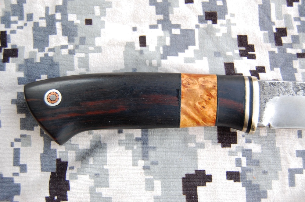

StandartinėParašytas: 2010-12-05- 14:40

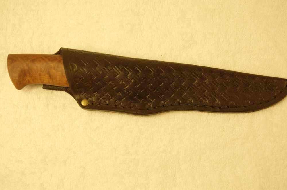

Darbinukas matosi. Gana gerumo. O beržo gumbas čia nuo vaško toks gražiai geltonas gaunasi ? Turėtų šviesesnis būti.
 Pranešimo tema: Gana daug yra įvairių
StandartinėParašytas: 2010-12-05- 17:17
Gana daug yra įvairių priemonių medžiui impregnuoti. Naudoju Danish oil, teak oil, tung oil, carnauba waks. Konkrečiu atveju nemeluosiu nebeprisimenu, ką naudojau, nes dariau jį prieš gerą pusmetį, greičiausiai tai buvo teak oil.

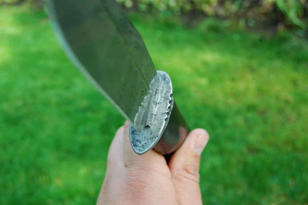

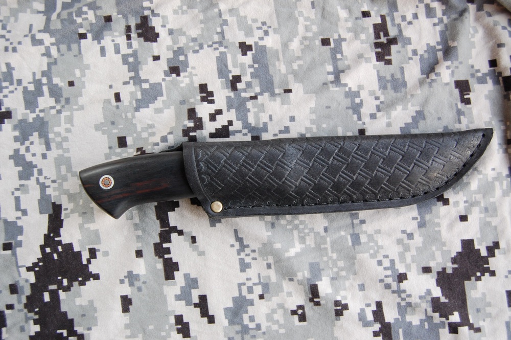

 Pranešimo tema: Dar vienas nebenaujas,
StandartinėParašytas: 2010-12-12- 20:18

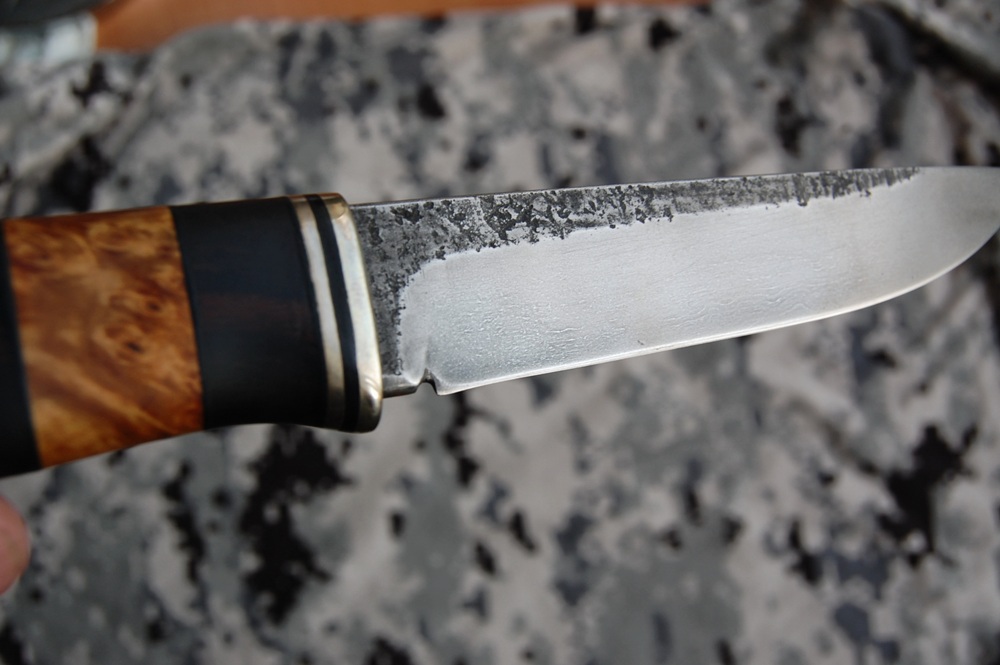

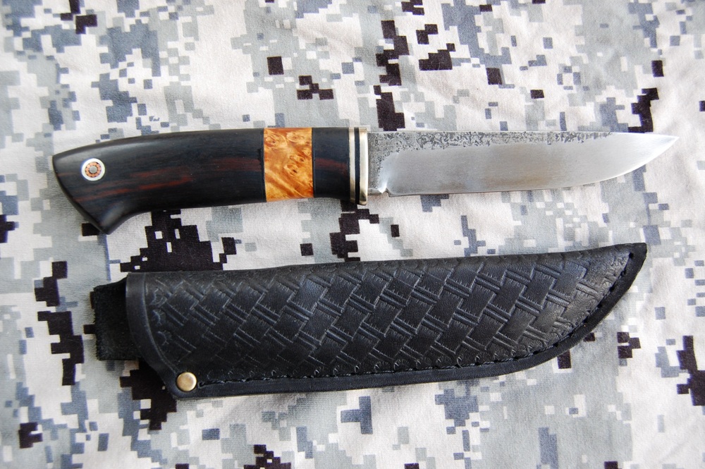

Dar vienas nebenaujas, darytas prieš metus. Geležtė nukalta iš 30 mm storio vagono spyruoklės 120x25x3 mm, ėsdinta, kad išryškinti metalo struktūrą. Apsaugėlė nikelis, ebonitas, nikelis, oda, juodmedis (eboni), oda, beržas, oda, juodmedis, savadarbė dekoratyvinė kniedė. Makštys: oda, štampingas, plastikinis įdėklas. Tiesa, ašmenų plienas 60C2A.
 Pranešimo tema: Gražus darbelis , patiko
StandartinėParašytas: 2010-12-12- 20:40
Pranešimai: 161
Gražus darbelis ;-) , patiko savadarbe dekoratyvinė kniedė :) bet man asmeniškai, nepatiko oda (kaip tarpinė) dėl to, kad išsikišus.
 Pranešimo tema: Dailus peiliukas. Yra kelios
StandartinėParašytas: 2010-12-12- 21:26
Pranešimai: 10894
Dailus peiliukas. 8)
Yra kelios smulkmenėlės (pvz. nuolydžių išvedimas į geležtės plokštumą prie rankenos, jau minėtos iškilios odinės tarpinės, neužapvalintas makšties kraštas palei siūlę), bet visumoje - labai vykęs darbas. :)
 Pranešimo tema: Geležtė labai daili, tik
StandartinėParašytas: 2010-12-13- 8:42
Geležtė labai daili, tik galėtų rankenos ir penties linijos sutapti. Gražus peilis.

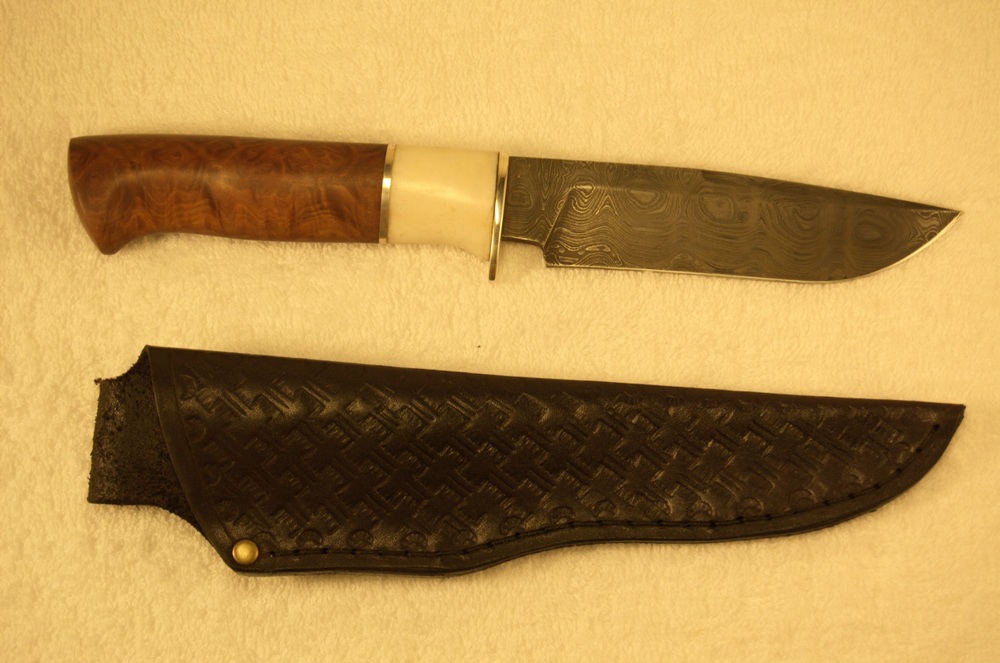

 Pranešimo tema: Dar vienas peilis darytas
StandartinėParašytas: 2010-12-17- 18:00

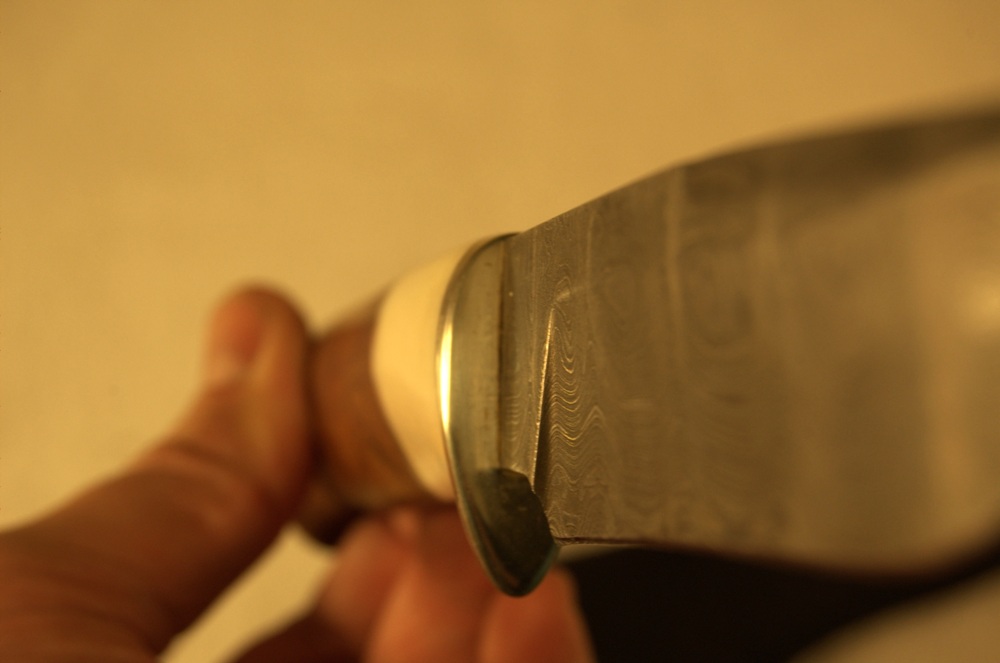

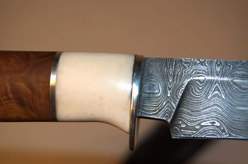

Dar vienas peilis darytas praėjusią žiemą: geležtė - Byriukovo damaskas 130x30x4 mm, apsaugėlė - sidabras, toliau balintas briedžio ragas, sidabras, Medis goldfield. Makštys oda, štampingas.
StandartinėParašytas: 2010-12-17- 18:25
Geras. Gal sumažinus atramą ir pagyvinus baltą intarpą atrodys dar geriau?
 Pranešimo tema: Jo atramos sumažininimas
StandartinėParašytas: 2010-12-17- 19:31
Pranešimai: 156
Miestas: Šiauliai
Jo atramos sumažininimas pagyvintų peilį, Linas nesenai tokios formos darė http://host-photo.com/?module=show&file_name=c.jpg
StandartinėParašytas: 2010-12-17- 21:57
Pranešimai: 10894
Linkęs pritarti kolegoms, kad peilis žiūrėtųsi harmoningiau, jei metalinė atrama būtų patrumpinta su lyg ašmenimis. Koks nors piešinio ar ornamento (pvz. kaip makšties štampingas) išraižymas ar išdeginimas ant raginio intarpo taip pat nepakenktų. Ir viršutinę rankenos dalį ties geležte galima buvo kiek daugiau pašlifuoti.
Užtai rankenos ir geležtės sukomponavimas - labai geras. Ir padaryta viskas stropiai. :)
 Pranešimo tema: Nieko peiliukas, man ir
StandartinėParašytas: 2010-12-17- 22:25
Pranešimai: 137
Nieko peiliukas, man ir uzkliuvo per daug issikisusi apsauga, visa kita liuks.
StandartinėParašytas: 2010-12-18- 10:10
Ačiū visiems už komentarus, na o dėl kai kurių detalių, tai "klijentas visada teisus".
 Pranešimo tema: Ut, kiek sidab nepagailėta
StandartinėParašytas: 2010-12-18- 11:40
Ut, kiek sidab nepagailėta :) Rezultatas - liuks, tik tikrai piešinuko ant baltos dalies norisi :)

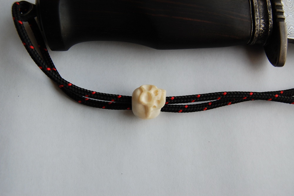

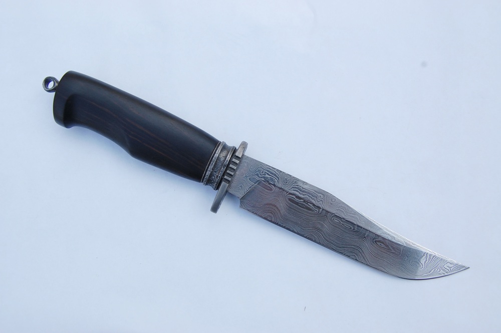

StandartinėParašytas: 2010-12-29- 19:36

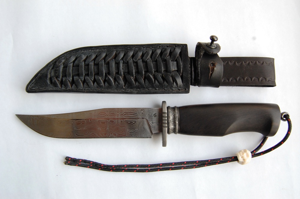

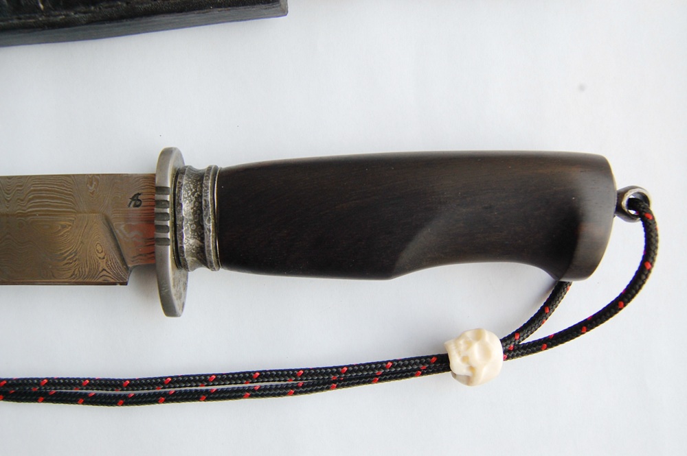

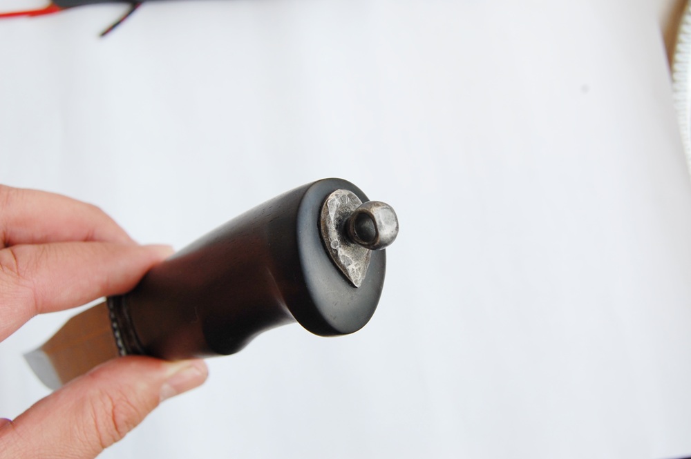

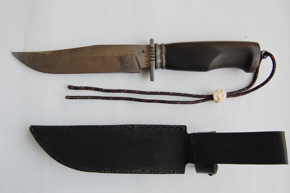

Labas, visiems, su praėjusiom ir ateinančiom šventėm. Buvau sumanęs atžymėti Žalgirio mūšio 600 metų jubiliejų. Na ir šių metų pavasarį sumeistravau kuklų tokį peiliuką. Geležtė Byriukovo damaskas 150x30x4 mm, rankena ebony, visi apkaustėliai ir makščių užsegimas iš plieno. Makštys - oda. Tiesa, kaukoliukas - karoliukas išdrožtas iš balinto briedžio rago.
StandartinėParašytas: 2010-12-29- 19:44
Pranešimai: 516
Miestas: Jurbarkas
Simpatukas, garda ,,military" šarmo duoda, tik tas žiedas ,,pavdžiui" man užkibo.
