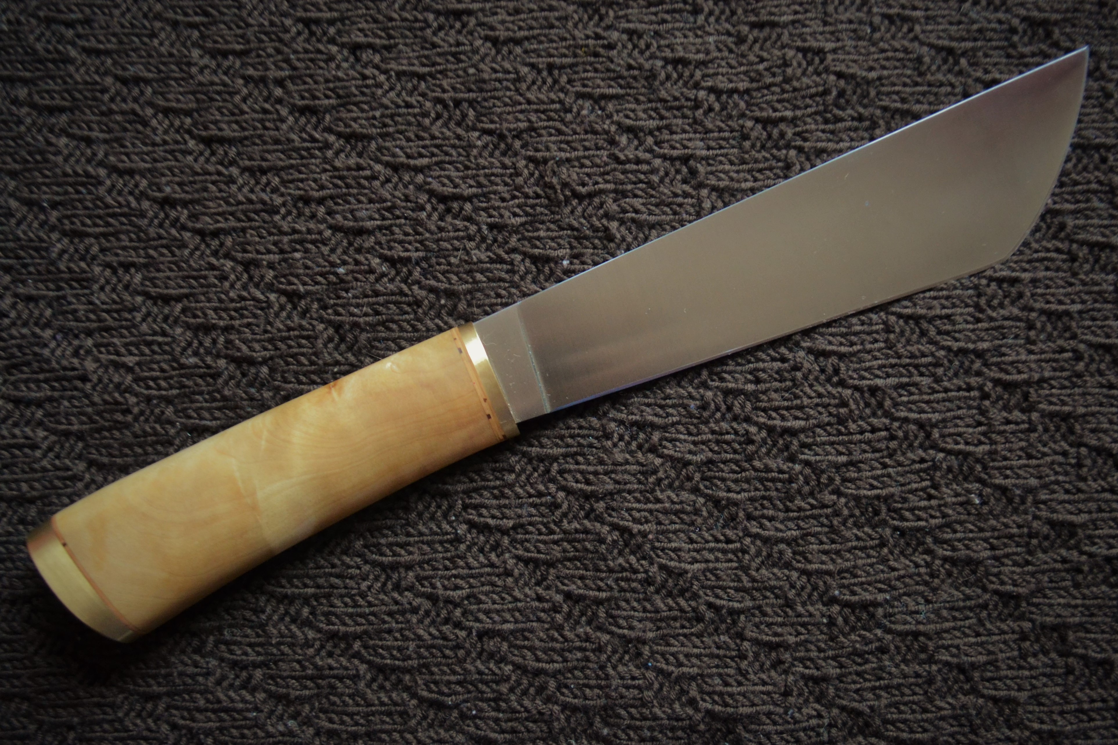

Kertpeils pagal Vlado pasiūlytą variantą.
Geležtė: plienas 80CrV2; storis - 5 mm; ilgis - 210 mm; plačiausia vieta - 50 mm; kietumas - 59 HRC.
Rankena: beržo gumbas, žalvaris, beržo tošis.
Bendras ilgis - 350 mm
kertpeilis.jpg [ 1.88 MiB | Peržiūrėta 25011 kartus(ų) ]
 Pranešimo tema: Re: Andrius D. peiliai
StandartinėParašytas: 2019-03-16- 18:27
Pranešimai: 687
:bravo:
StandartinėParašytas: 2019-03-16- 19:01
Pranešimai: 336
Nepaisant tikrai tvarkingo atlikimo, labai norėtųsi nuolydžių iki pat atramos. Galvoju, kad atrodytų elegantiškiau.
O kaip kerta? :-)
p.s. nerodykit Vykintui :-D
StandartinėParašytas: 2019-03-16- 19:49
Darius_D rašė:
Pritariu. Ir dėl atlikimo kokybės, ir dėl nuolydžių pradžios. :ok:
Dar buoželė per didelė ir per sunki, ko pasekoje svorio centras per arti rankos. Žinau kodėl taip buvo padaryta, bet tai ne optimaliausias sprendimas. ;)
StandartinėParašytas: 2019-03-16- 21:03
Pranešimai: 336
Vladai, su tokio ilgio geležte kažin ar apskritai įmanoma patraukti svorio centrą pakankamai toli nuo rankos. Maniškės ilgesnės - 24cm. Kol be koto, svorio centras yra per 8,5cm nuo įkotės. Jau per mažai. O uždėjus kotą, nors ir be perteklinių "geležėlių", pasislenka dar 3cm ir lieka tik 5,5 nuo koto. Geriau, žinoma, negu nieko - fizika bus mažiau negailestinga kertant, bet teisingai subalansuoti tokio dydžio kapoklę kažin ar įmanoma 8(
StandartinėParašytas: 2019-03-16- 22:32
Darius_D rašė:
Tokio dydžio peiliui toli traukti ir nereikia, nes kapojimo funkcija čia nėra dominuojanti. Tiesiog dabar jis labiau orentuotas į pjovimą, o reikėtų, kad tinkamumas pjovimui/kapojimui būtų apylygis. 8(
StandartinėParašytas: 2019-03-18- 10:53
Pranešimai: 678
Darius_D rašė:
Nemanau, kad per mažai. Žiūrint istoriniam kontekste, svorio centras 7-10 cm nuo gardos optimalu didžiąjai daugumai 'geležtinių' padargų (skirtų naudoti stovint ant žemės, o ne sėdint ant arklio ir neskaičiuojant atvejų, kai buvo tikslas padarytį 100% ūkinės paskirties a'la kirvį, t.y. geležtės judrumas ir greitis vis dar svarbu). Įskaitant ir labai didelius. :)
Kitas dalykas, kertamosioms savybėms ir dinamikai nemažiau svarbus perkusijos centras, kuris tokios formos geležtėje beveik maksimaliai išneštas į priekį, t.y. kirtimas bus pakankamai efektyvus net kertant keliais pirmais geležtės centimetrais. Manau, tokios formos ir tokio [kuklaus:D] dydžio geležtei, 5-6 cm pats tas, ypač kai dauguma kolegų pageidauja ne tik kirsti, bet ir pjauti.
"Sukirvinti" kertpeilį, manau, nebūtų sudėtinga neploninant geležtės storio link smaigalio, tik bijau, kad pojūčiai rankoje/vibracijos naudojant ims artėti link pigaus ColdSteel kukrio ar mačetės. :/

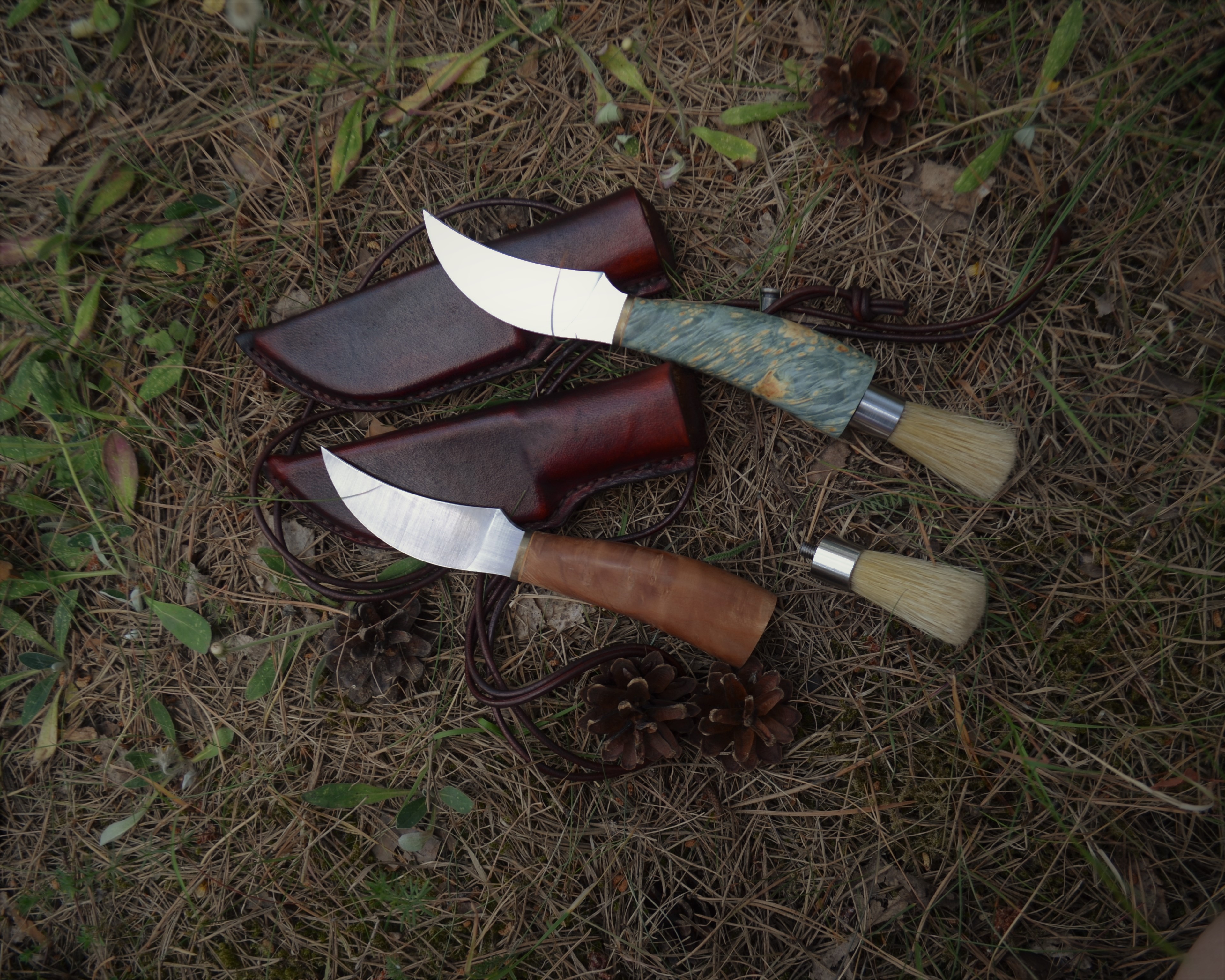

Du "Grybautojai"
Matymenys: plienas AEB-L, 58-59 HRC. Ašmenys 70 mm. Bendras ilgis 180 mm.
Rankenos: naujasidabris, žalias - stabilizuotas klevo gumbas; rudas - stabilizuotas alksnio gumbas.
Dėklas: natūralaus raugimo oda.
DSC_1013.JPG [ 2.32 MiB | Peržiūrėta 24573 kartus(ų) ]
StandartinėParašytas: 2019-06-12- 16:28
Šaunūs peiliukai :liuks2:
Šepetėlius pats gaminai ar pritaikei kažkokius gamyklinius?
StandartinėParašytas: 2019-06-12- 16:29
Geruliai +1
PS: jeigu jie dar pas tave - atsinešk į penktadienio susitikimą. Būtų smalsu pačiupinėti. :)
StandartinėParašytas: 2019-06-13- 9:42
Pranešimai: 218
Geruliai +1
Šių jau nebėra, tačiau kitą savaitę bus paruošti kiti - galėsiu užvežti.
StandartinėParašytas: 2019-06-13- 9:47
Pranešimai: 218
Nerukau rašė:
Buvo daryti kaip ir praėjusį kartą naudojant skutimosi priemonę, kurios pavadinimo nežinau. O patys kaušeliai tekinti iš nerūdijančio plieno. Šios temos kažkuriam puslapy yra įdėti ankstesni pirmieji "grybautojai".
