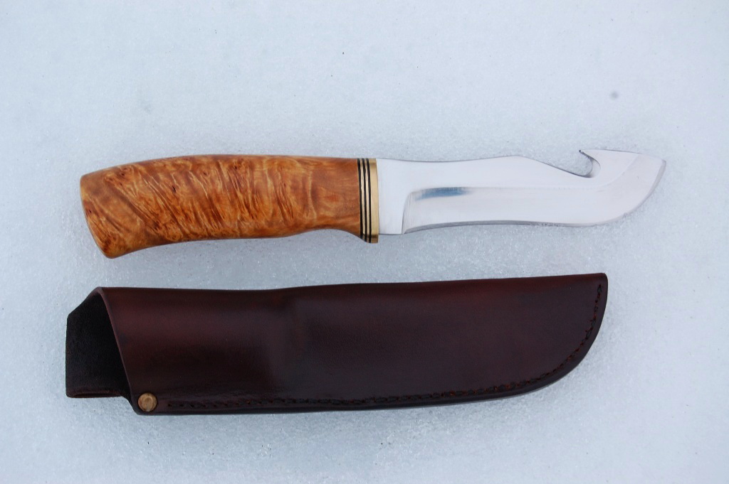

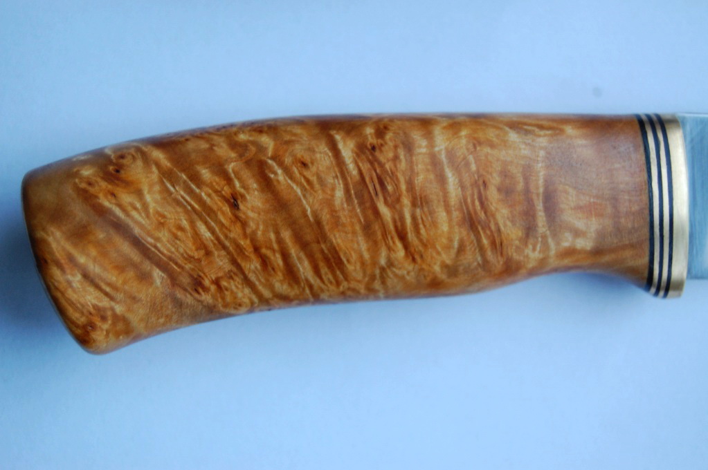

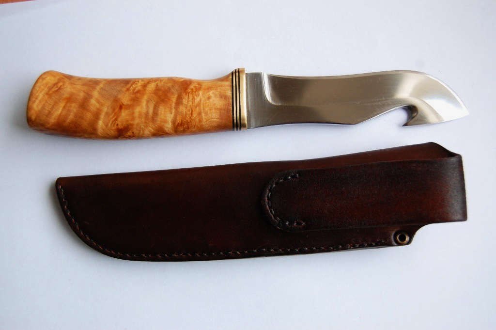

Labas, visiems. Pimas šiais metais - "Kablys". Geležtė: 3,7x30x115 mm, plienas 95x18 nerudyjantis, ačiū Šratui. Apsaugėlė iš žalvario ir juodos fibros. Rankena: 110 mm ilgio iš beržo gumbo. Įkotė - 60 mm įklijuota epoksidiniais klijais.
StandartinėParašytas: 2011-01-17- 22:10
Liuks! Labai žiūrisi! Betgi ir kokio grožio gumbo radęs :D

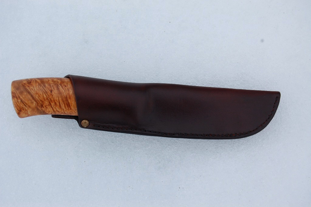

Vienintelis pastebėjimas - dėkliuko forma, prie rankenos vizualiai atrodo plonesnis, ir kiek nelygi siūlė (matyt truksta gero įrankio :) )

Na apie dėklą nesakysiu nieko,nes neišmanau,o peiliukas gražus darbinis arkliukas,gal net žirgas.Ar simetriška rankena nebūtų patogiau?
Rimtai tu čia metus pradėjai. :)
Bendras siluetas man labai primena Buck Ergohunter Guthook. Bet taviškis atrodo geriau. ;)

Dėkliuko plotis kinta todėl, kad oda suformuota apie rankeną standžiai ir įdėjus į dėklą oda pasitempia. todėl dėkliukas atrodo siauresnis ties rankena. Apie įrankius geriau patylėsiu.
StandartinėParašytas: 2011-01-27- 21:59
Apie tai aš ir kalbu, todėl geriausia maždaug pasidarius dėkliuko iškarpą, odą sumirkinti, ir išformuoti pagal peilį. ir tik kai oda išžiusta, lygiai nupjauti kraštus.

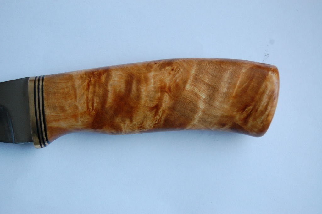

Vienas peiliukas iš praėjusių metų atkeliavo. Geležtė 110x28x3 mm "obliarkos" peilis, tamsintas geležies chloride. Formulių nerašysiu, nesu garantuotas. Apsauga - žalvaris, oda, beržo gumbas ir žalvario kilpelė. Makštis teks persiūti, nes dantimis grybštelėjo šinšila.
 Pranešimo tema: O jo grūdint nereikėjo?
StandartinėParašytas: 2011-02-01- 19:44
Pranešimai: 516
Miestas: Jurbarkas
O jo grūdint nereikėjo? Dariau iš baltarusiško ,tai ašmenys lankstės.
StandartinėParašytas: 2011-02-01- 21:19
Buvo gatavai užgrūdintas, tai galima patikrinti kad ir dilde. Dažnai grūdinimas būna nestabilus, be to nepakankamai aušinant, kai dirbame su plienu, jis gali atsileisti.
Mediena graži. :)
O vertinant visumą - yra disproporcija tarp priekinio ir galinio iškyšulių. Kadangi priekinio jau nepadidinsi, mažinti reikėtų galinį.
Vizualiai kliūna ir gale išsikišusi veržlė. Suprantu, kad daryta buvo rankosaičiui įverti, bet aš asmeniškai ją nupjaučiau ties susiaurėjimu, o jeigu kiaurymė būtina, ją galima padaryti paslėptą po veržle. ;)
