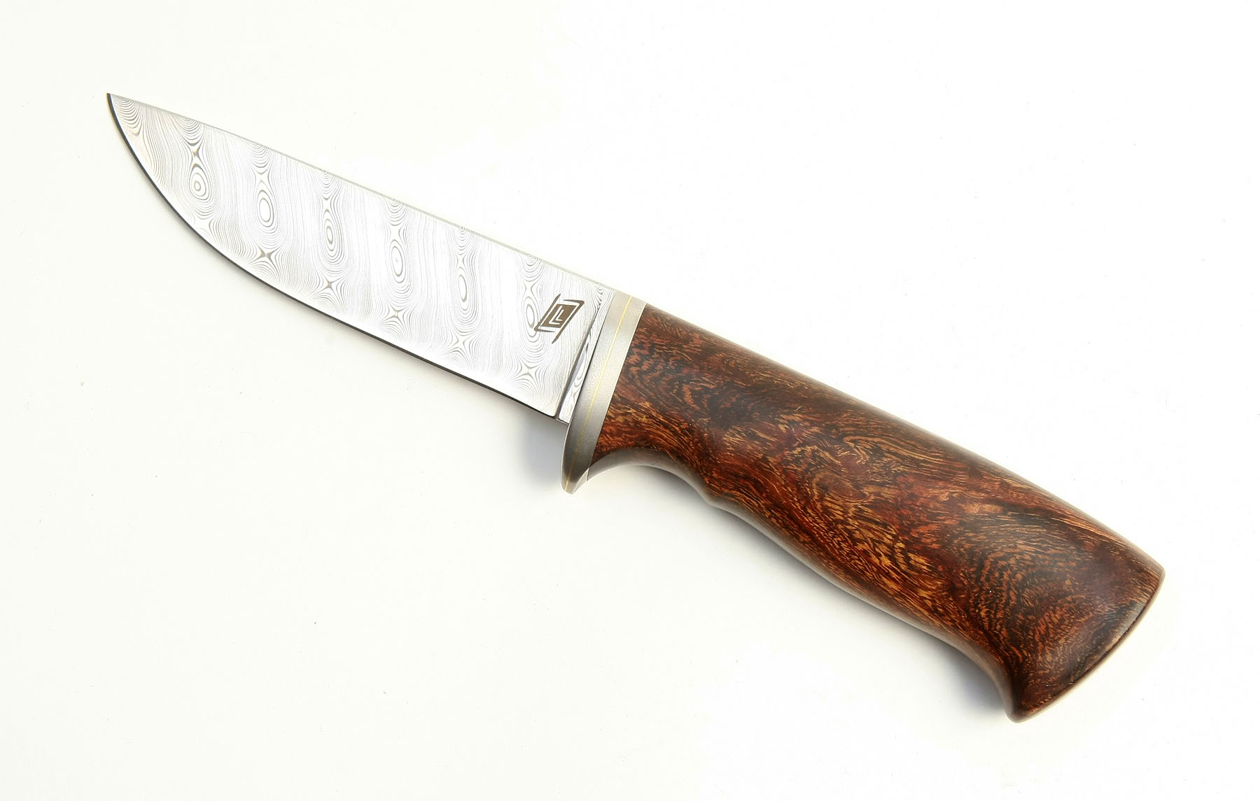

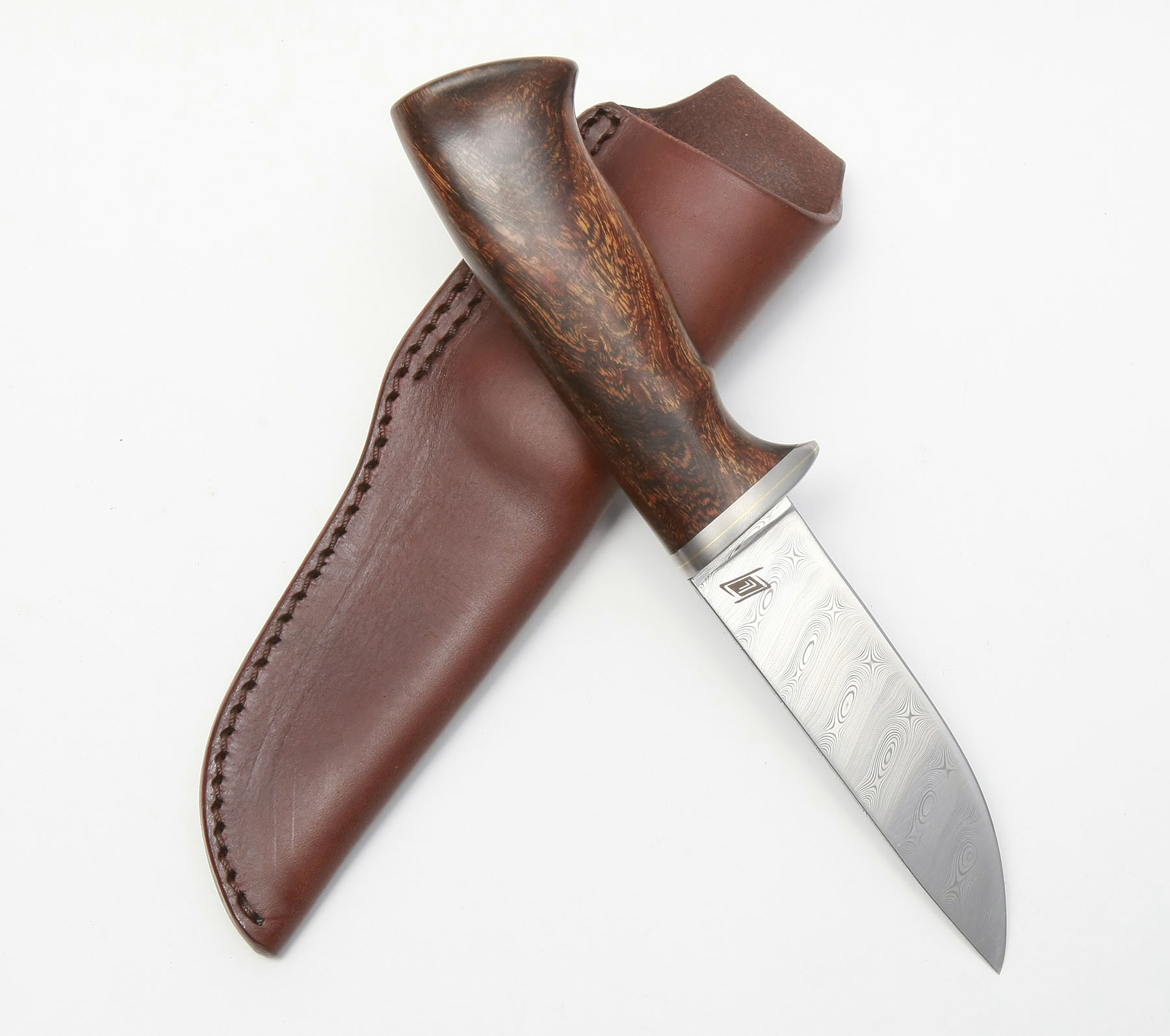

Geležtė - 105x26x3.2 Damasteel Twist. 59-60 HRC
Rankena - Desert ironwood, titanas, žalvaris. Kiauryminis tvirtinimas, varžtas po mozaikine kniede.

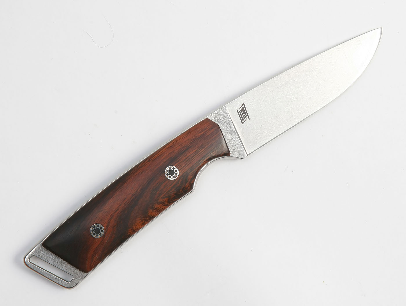

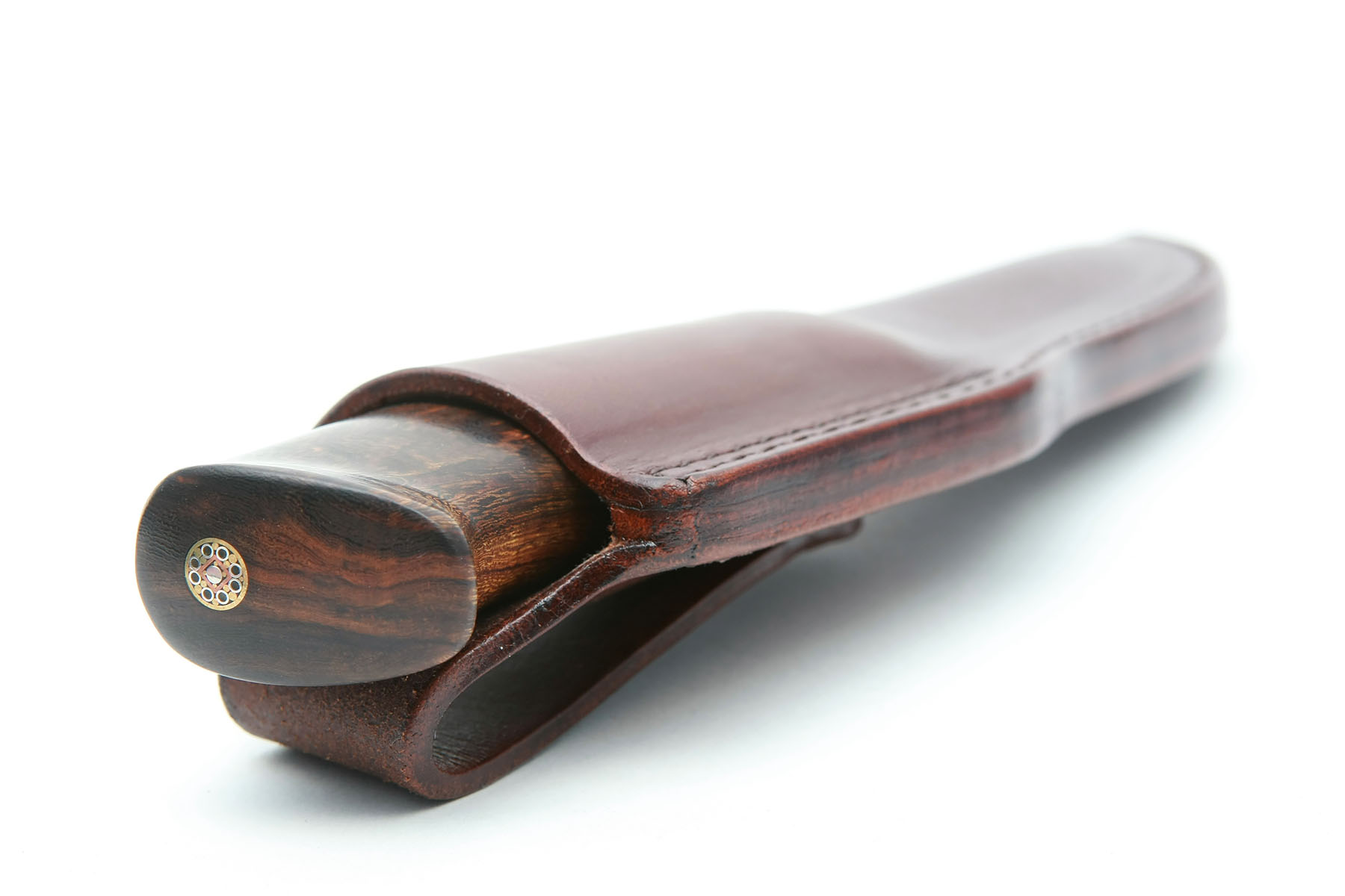

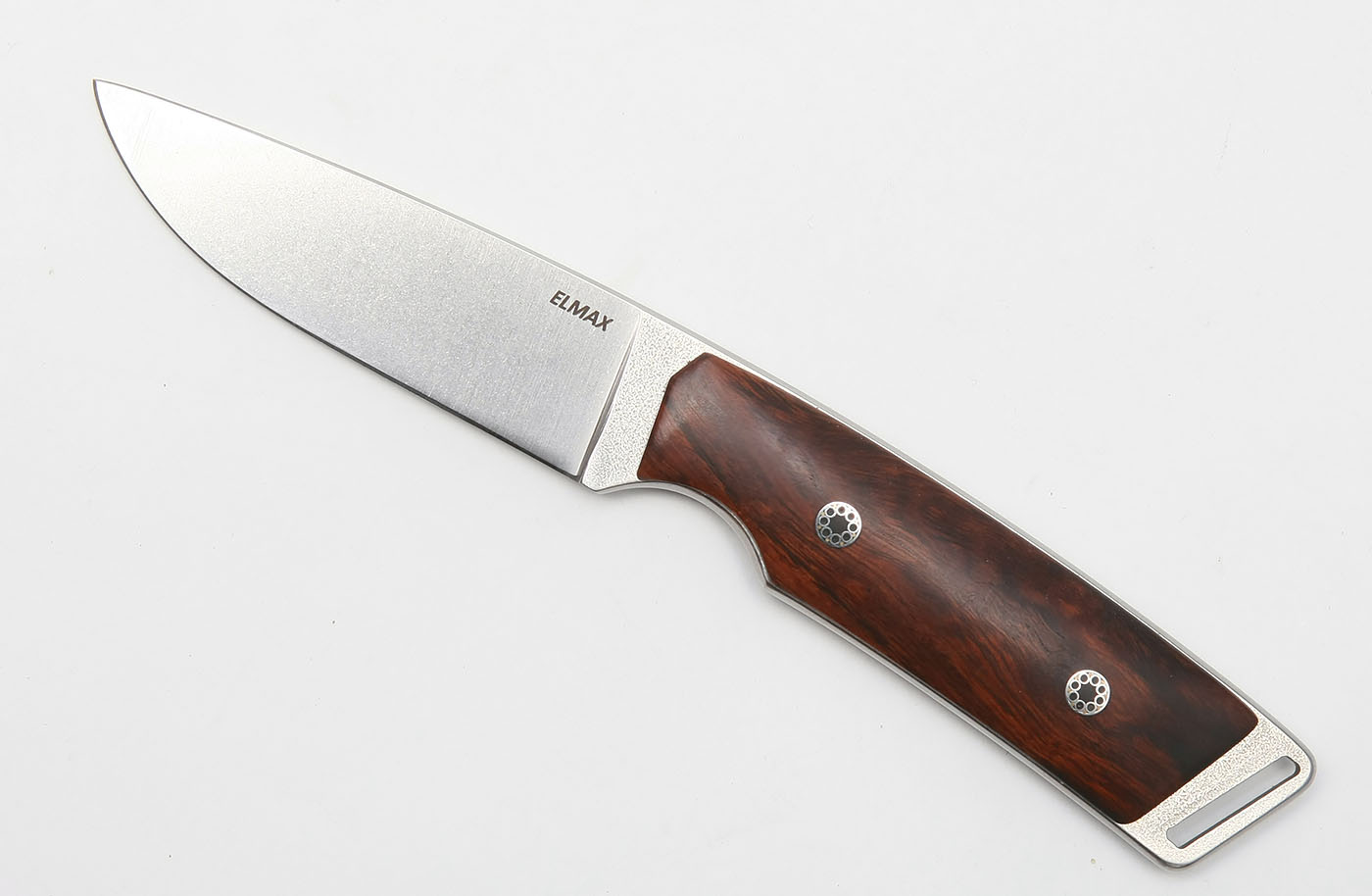

Dar vienas EDC peiliukas, šį kartą su tamsesnėm desert ironwood kriaunom.

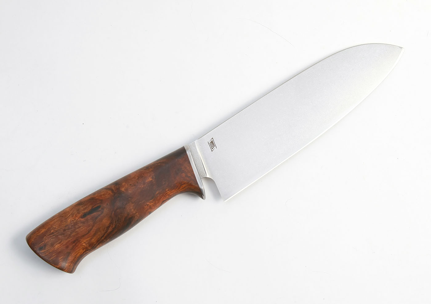

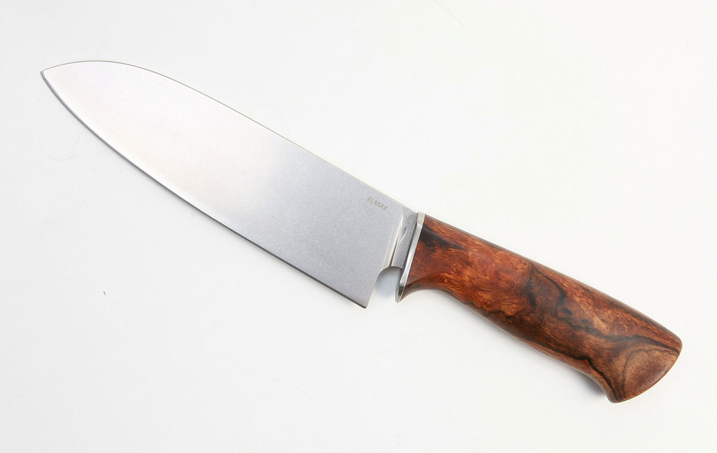

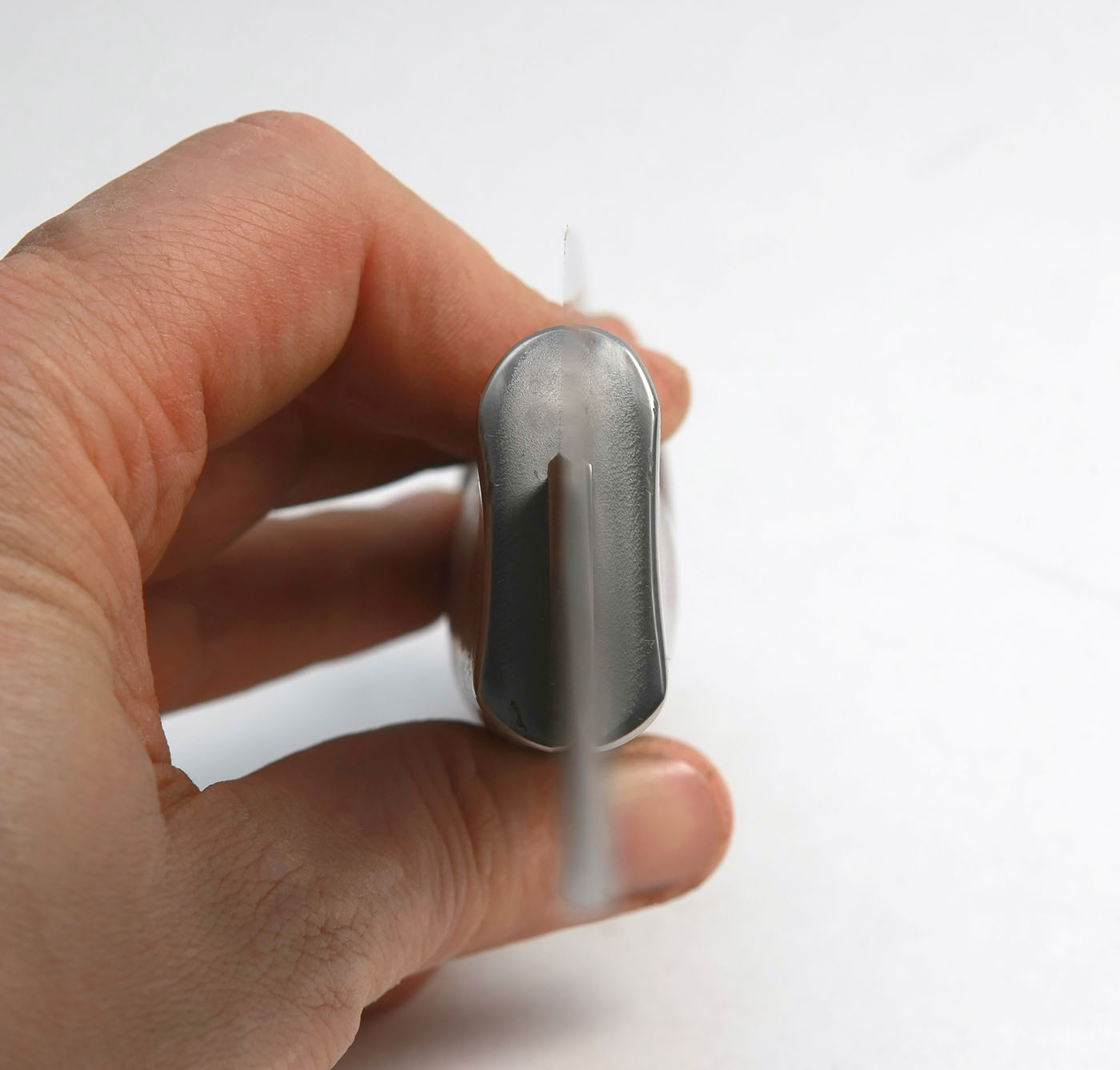

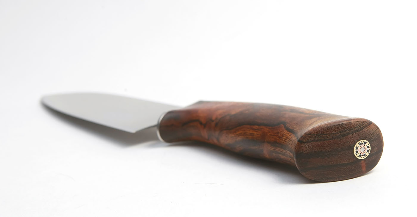

#310 Virtuvinis peilis geležtė 175x45x3,8 ELMAX. Paviršius galtuotas. Nuolydžiai nuo penties, suvesta į 0,3mm
Rankena - titanas ir margesnis Desert ironwood, tvirtinimas kiauryminis.

Rankenos forma prieštarauja virtuvinio peilio laikymo terorijai... bet realiai gali būti ir visai kitaip :/
Atsineši pačiupinėti?

o galima smulkiau kam ir kaip jis ten prieštarauja? Man kaip nežinančiam tokių teorijų jis niekam neprieštarauja :)

Man asmeniškai rankenos priekis labai patogus, galine dalim paprastai nesinaudoju :-) kai pačiupinės naujasis šeimininkas, gal teks dar kažką pakoreguoti. Į susitikimą peilis šiaip ar taip atkeliaus :-)

Vizualiai man pjaunasi rankenos priekis su gelestes pradzia na bet jei rankoj guli patogiai ir savininkui tiks kodel gi ne.Reikia paciupineti.

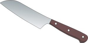

kiek teko naudotis virtuviniu peiliu ,tokia "pakreipta rankena" - ispudi paliko nebloga.

Virtuvinis nerealiai geras :)

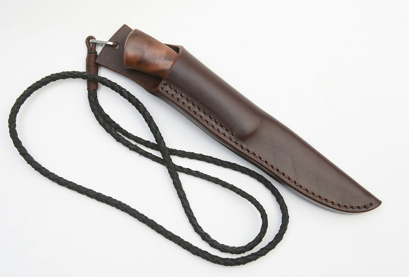

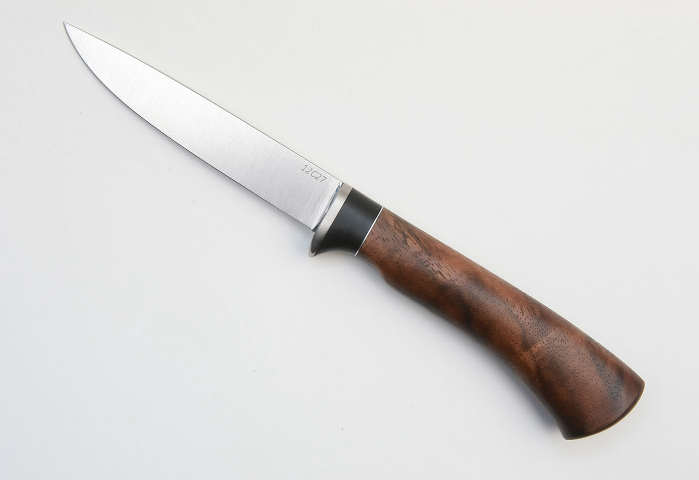

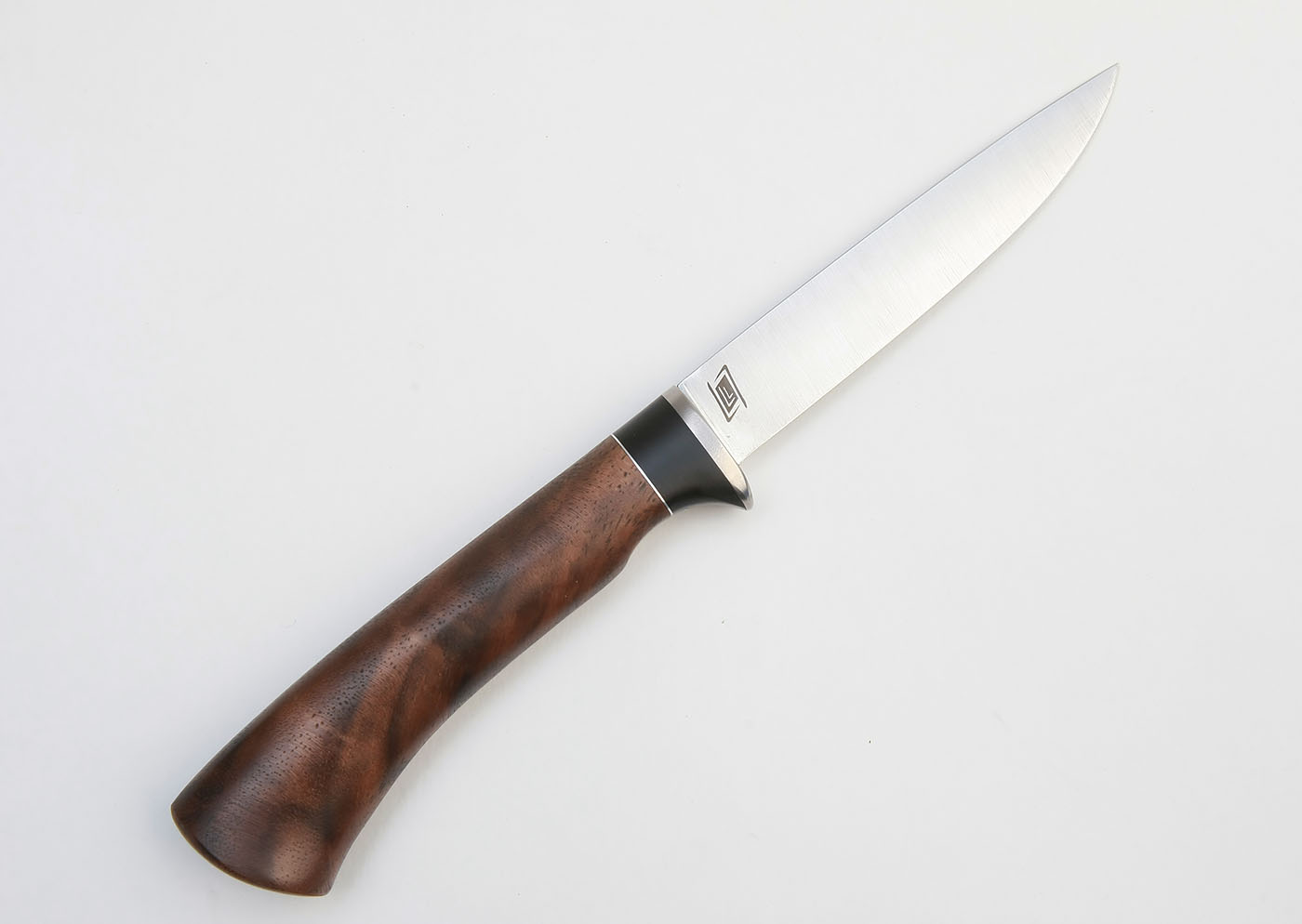

#311 Peiliukas grybavimui Geležtė - 95x17x2mm (peršlifuota mora)
Rankena - Titanas, juma, riešutas. Įklijuota 1/2 rankenos.

o cia labai fainas, kaip pas Maugli is multiko :)

Tikrai liuks peiliukas ! :liuks:
Tik, ar ne per didelis Lietuvos grybams ? :/
Ir dar klausimas: kiek reikia nušlifuot morą, kad "išlįstų" "L" ženklas ?? :/ :/

Net ir Lietuvoje, jeigu grybaujant pasiseks - peiliukas gali ir mažokas būti. ;)
